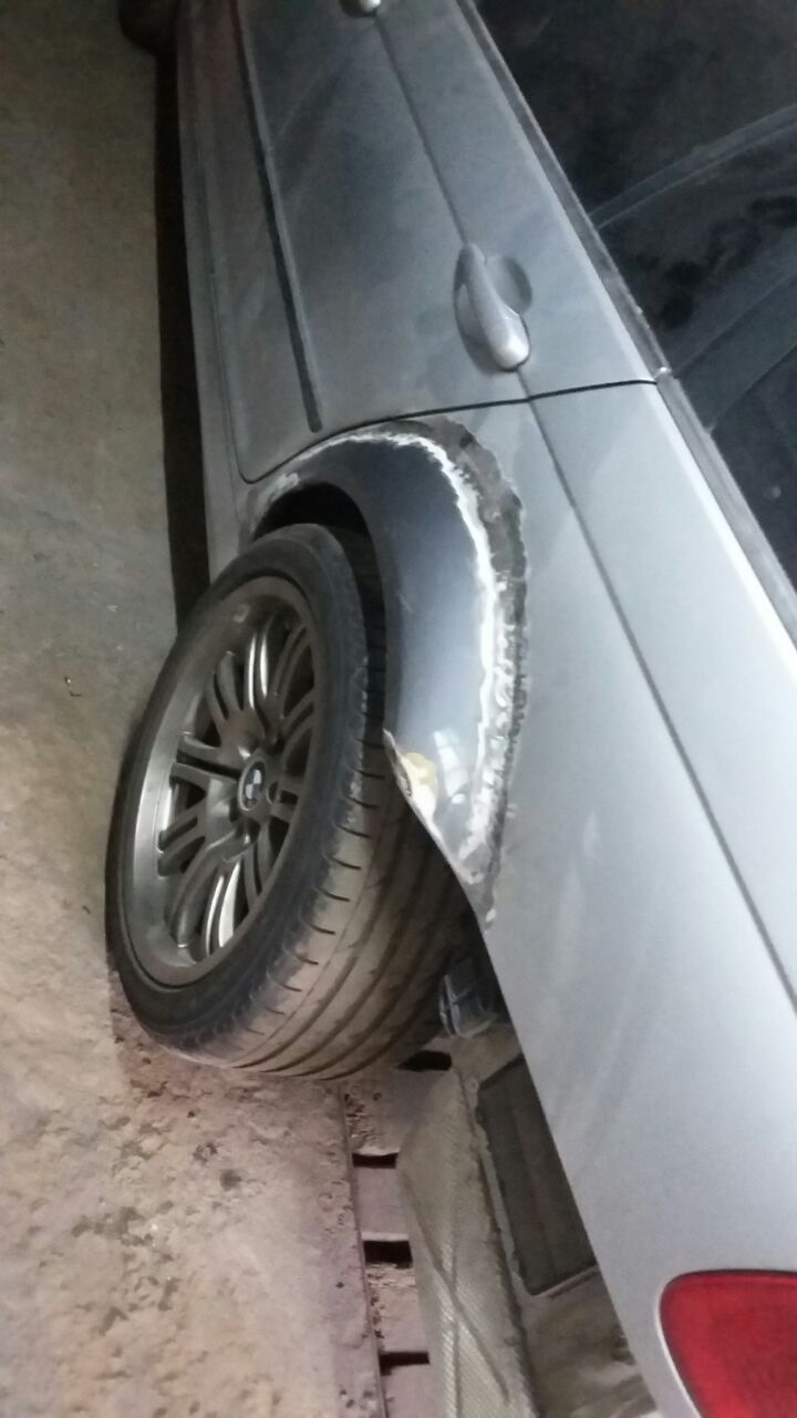

И так, кузовные работы по железу завершены. Вварили задние арки от М3. Захлест на двери делать не стал. Еще поставил пороги от М3, они почти одинаковые, но нужно доработать их в местах крепления под днищем. Ну и фоточки конечно:

сколько стоилапереварка задних крыльев?
Работа за перед и зад обошлась в 15тр.

а как зазоры и точность краев выставляли?
Вован, как что нибудь скажешь )))). Как повара готовят блюда? Как пилоты управляют самолетом? Так и спецы по кузову выставляют зазоры. Им одним ведомы все тонкости.
так вот мне надо знать) это и самое главное в данном прокте варки арок м3
де арки брали?
Ну это тебе лучше к кузовщикам с такими вопросами, у всех свои методы. А арки я покупал в Москве с распиленной м3.
спроси как выставляли при случае
Спросил. Сказали отмеряешь, приставляешь, режешь, подгоняешь, выставляешь, варишь.
так точку края арки они откуда брали? или от балды вылет сделали?
ширина т опо аркам меряеться
Какую точку края арки? Что это за точка?
край арки! где стыкуеться 2 сендвича
об чт одиск трет у стенсеров)
Там все по заводском стыкуется.
не совсем шов отрезания у вас был разный и +- туда сюда она будет гулять
вот и хотел узнать как вымеряют
Хз, как там он вымерял, но в результате все по заводскому приварено. Ты так спрашиваешь, как будто сам варить собрался. Все равно же себе не будешь делать так.
