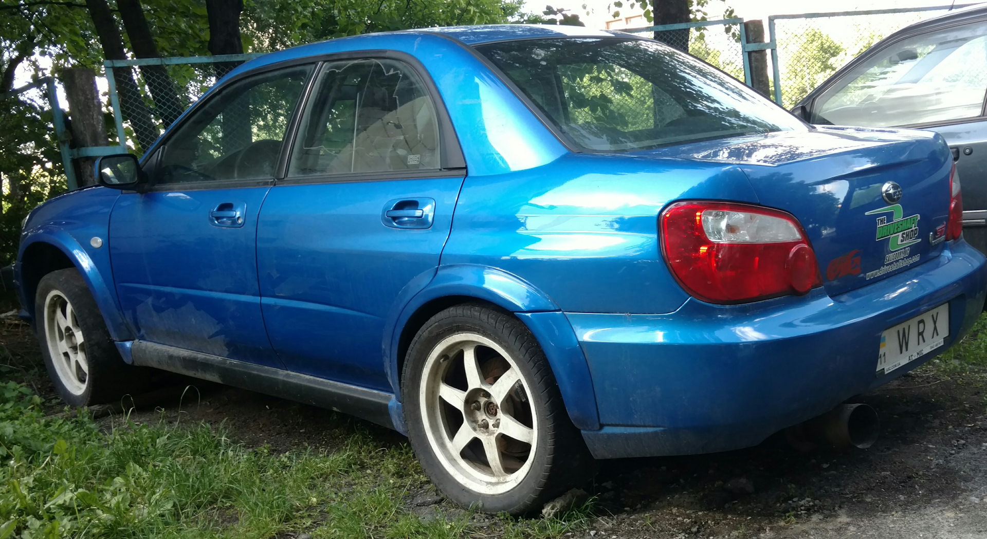

Машина сейчас проходит почти полный ребилд и изменения внешнего вида.
800 колесных сил явились тем пределом, после которого родные шестерни СТИ в коробке уже не держат — три выезда в прошлом году и три срезания шестерен разных передач, плюс синхроны уж очень не любят, когда их переключают на 9500об.
Поэтому было принято решение устанавливать кулачковую коробку ка кединственный выход.
Также мы находимся в поиске решений для ухода в большие наддувы (до 4х бар) и двигатель будет собран также с использованием новых для нас технологий.
Также внешний вид тоже переделаем))) Пока думаем над дизайном — будет без наклеек.
Без мотора, коробки и наклеек))
