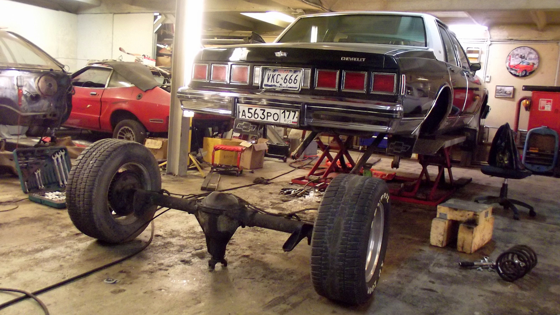

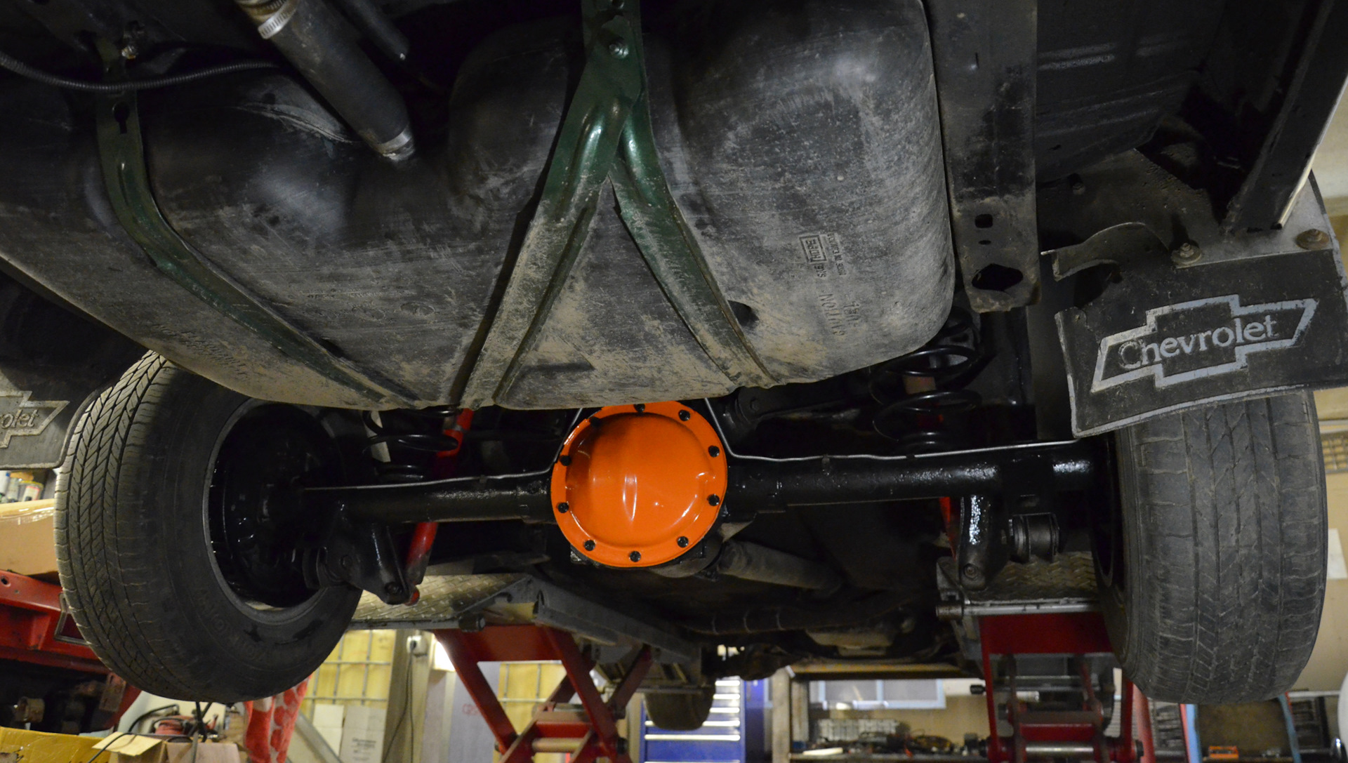

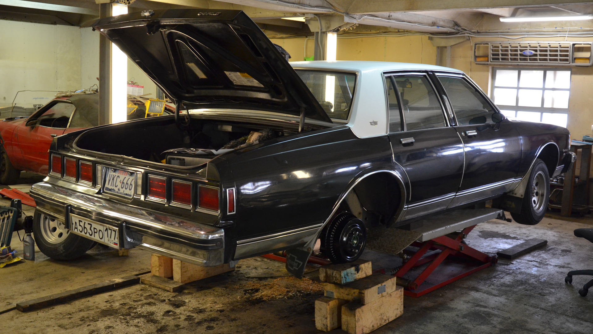

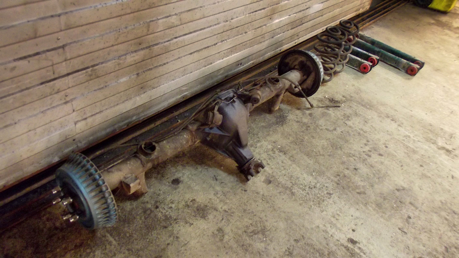

Покатались… и хватит)

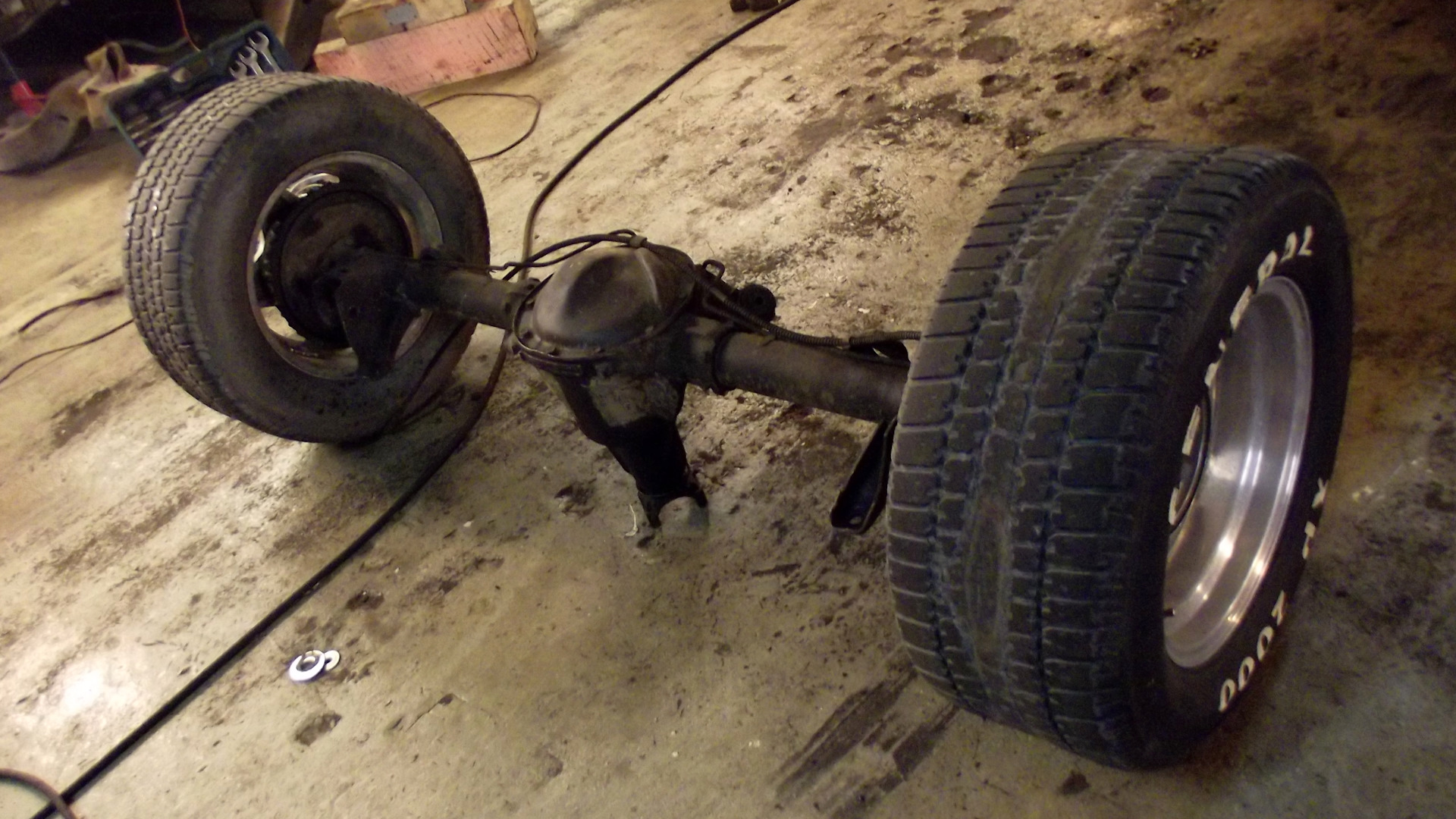

пора старый(но бодрый) мост скидывать
вместе с импалопружинами и полиуретанорычагами
жестко както все это… нинравицца

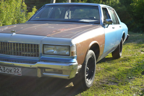

кстати весь этот комплект
продолжит жизнь на редком каприсе 77-79

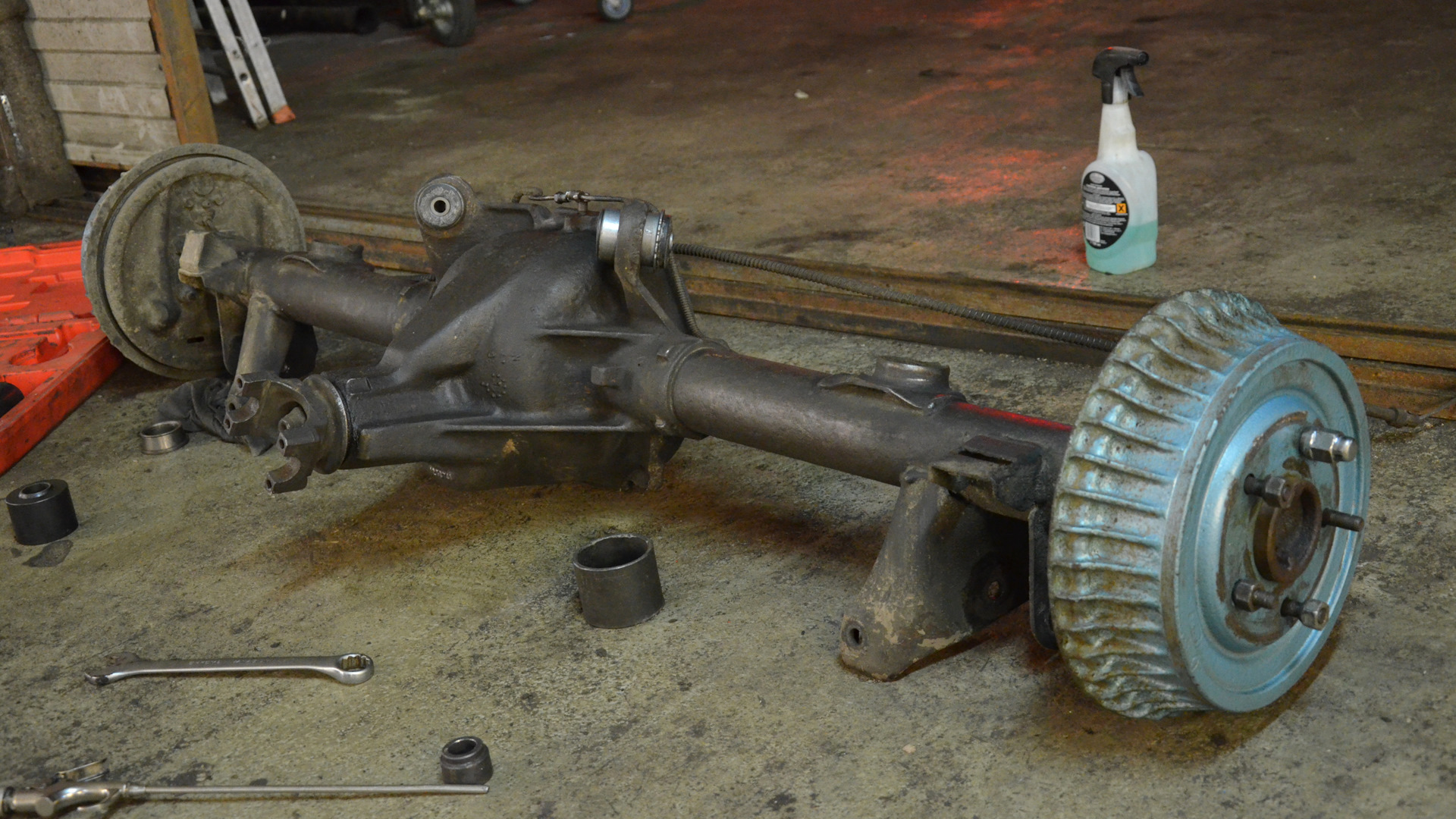

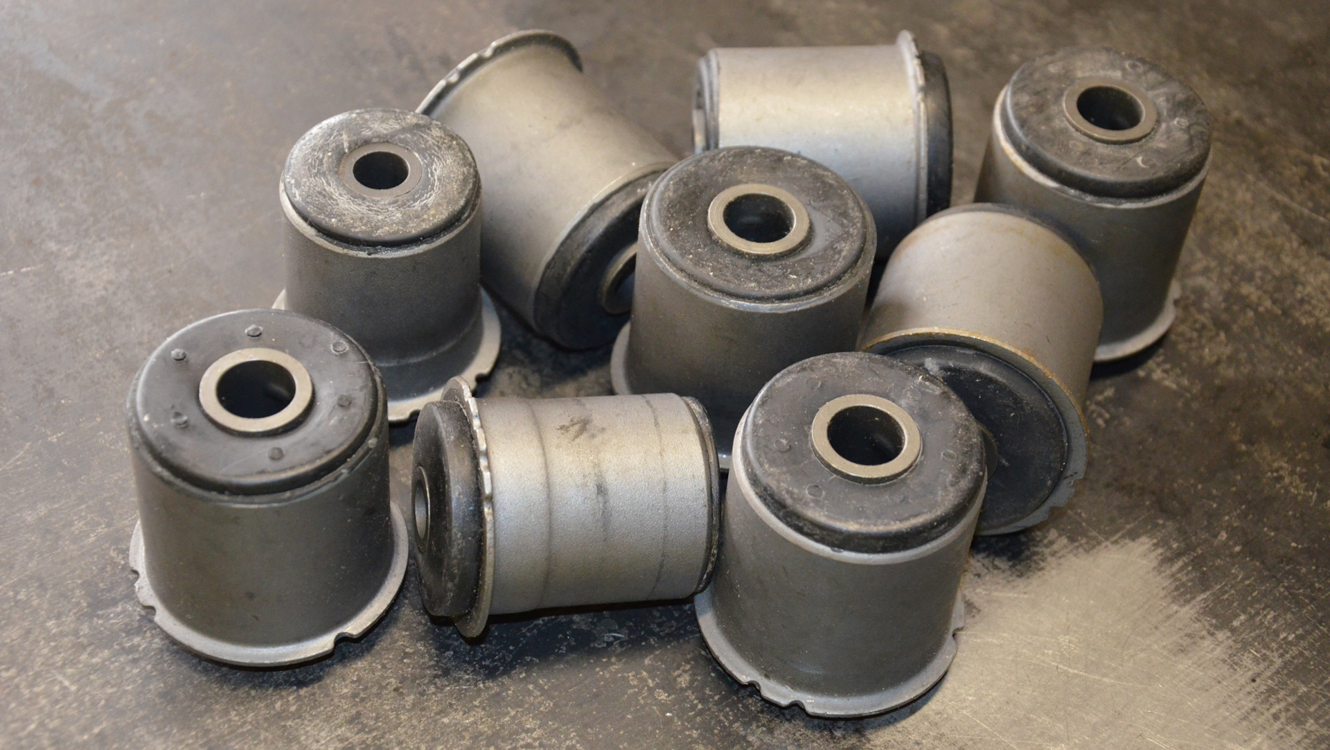

MOOG

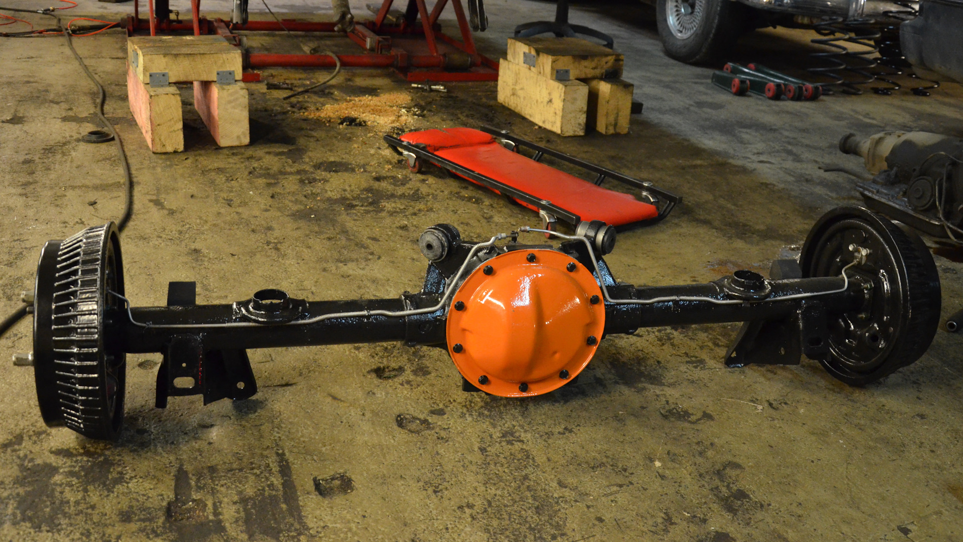

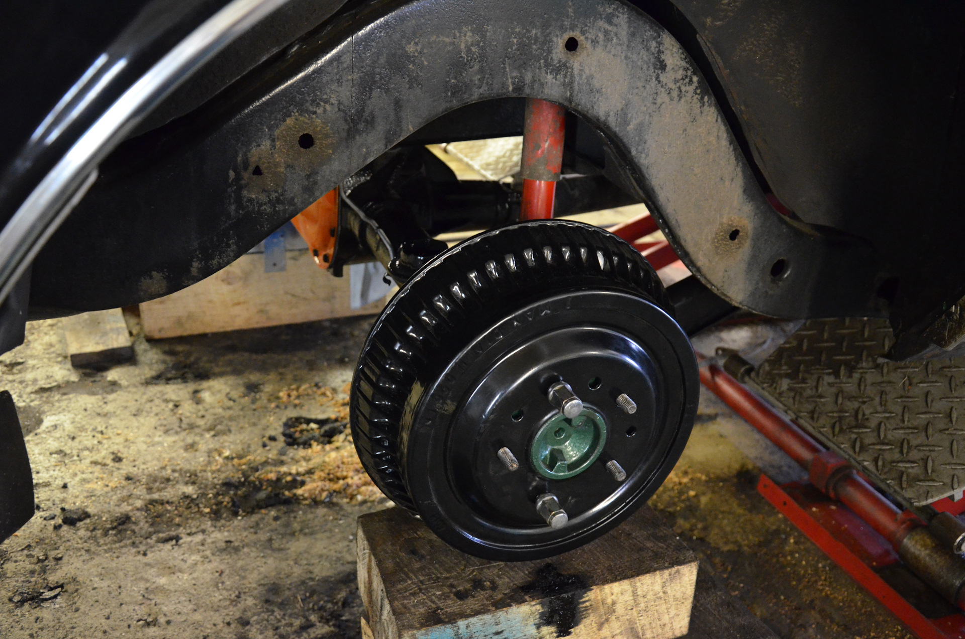

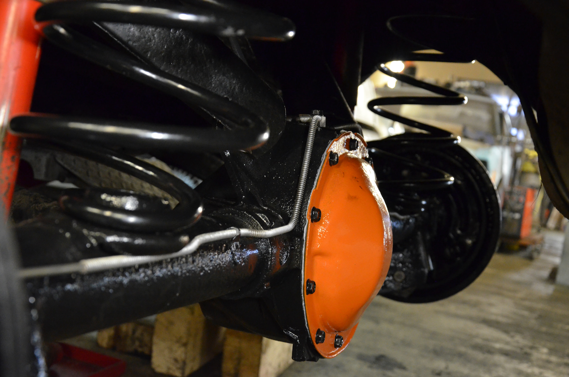

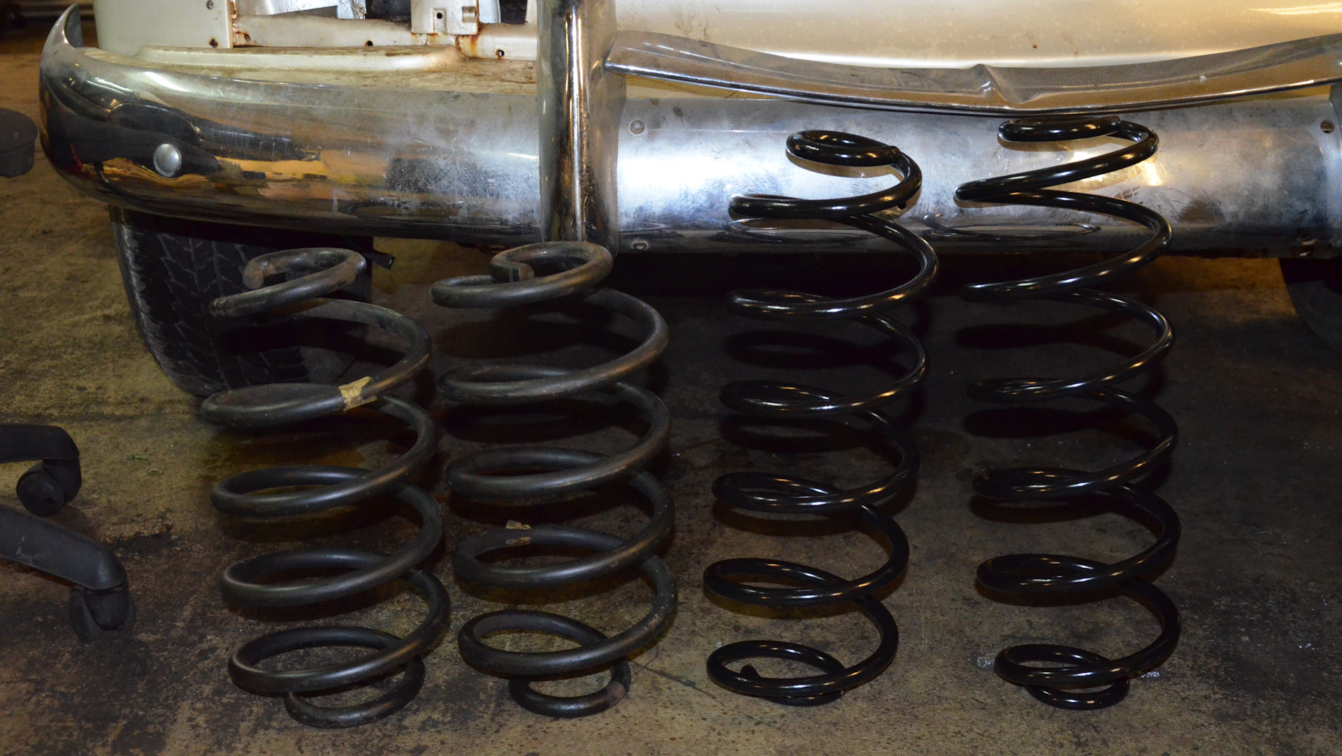

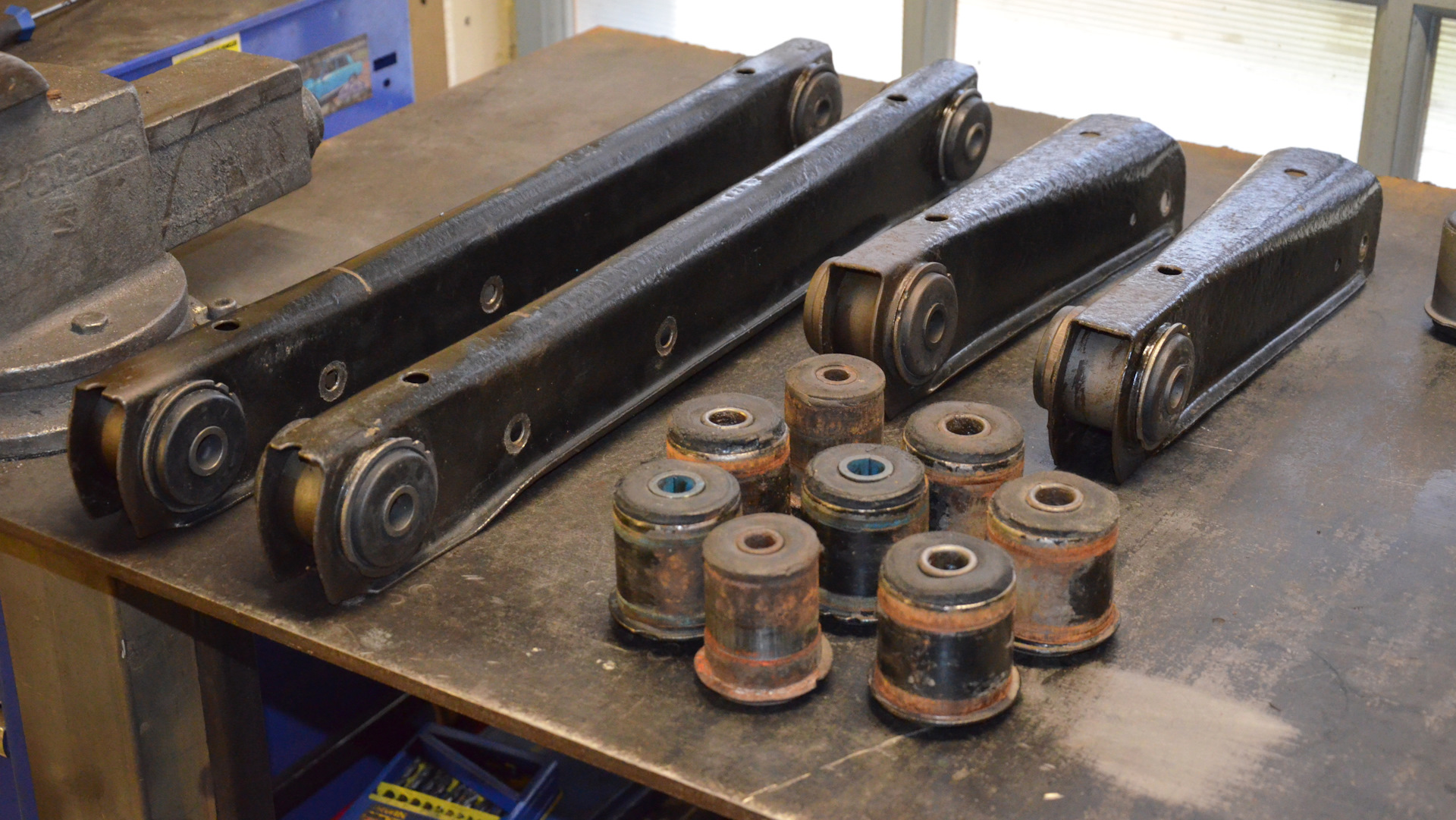

перепресовываем саленты в родных рычагах

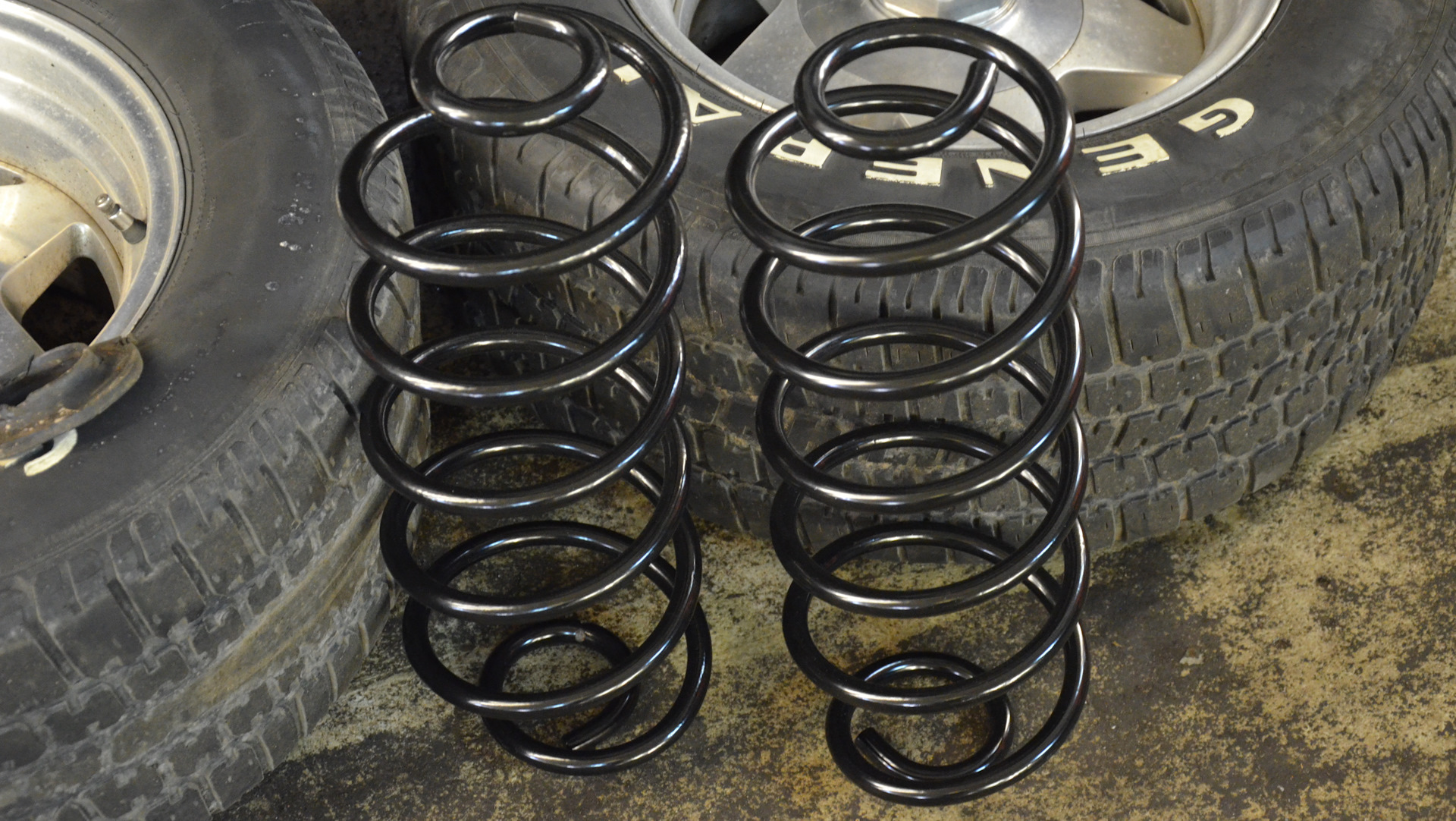

каприсопружины отпесочены покрашены
рядом для сравнения с импалячьими пружинами

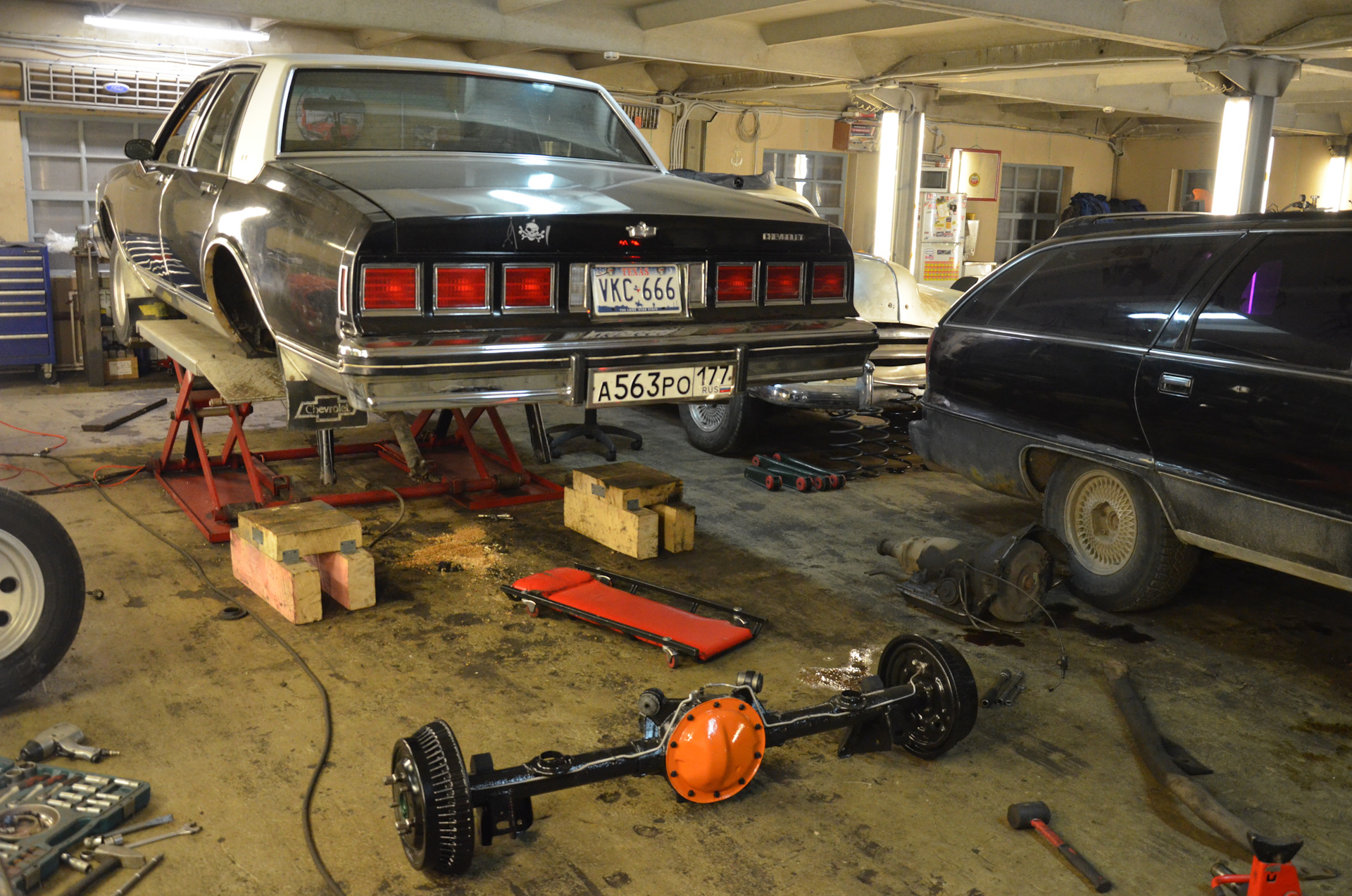

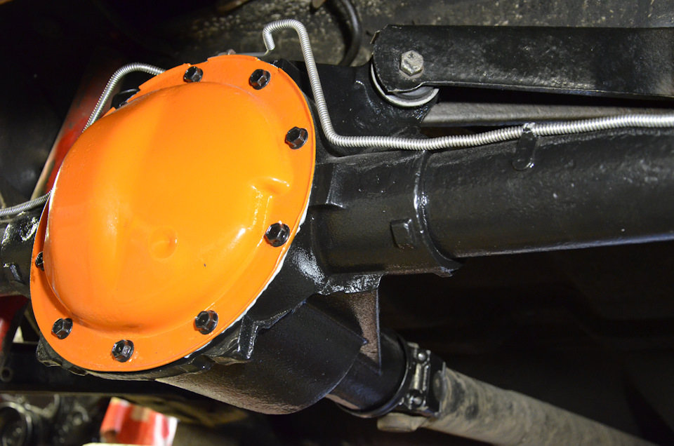

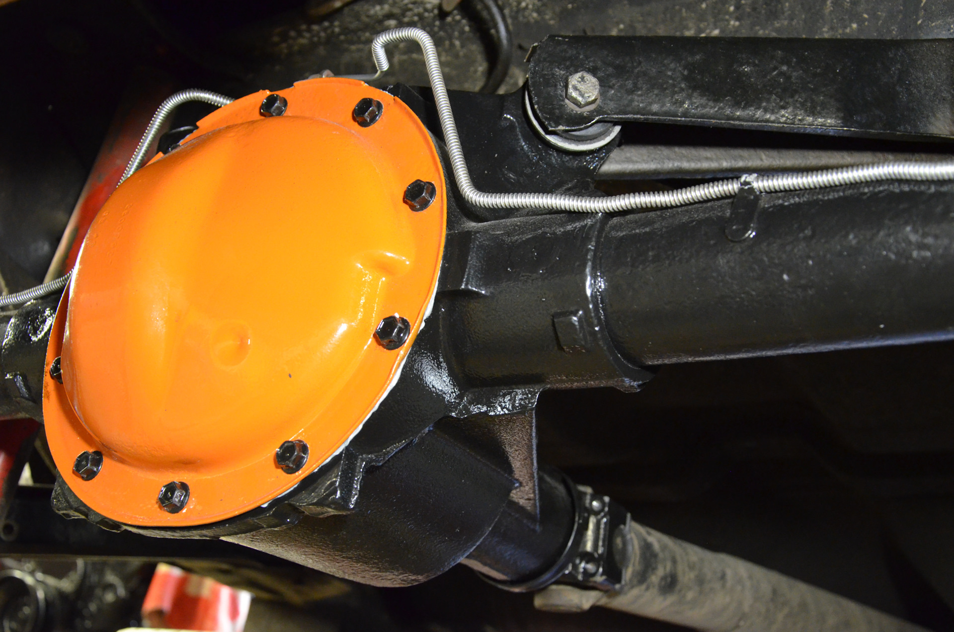

мост готов к установке
работа кипит:
кстати по совместительству произошла смена главной пары с 2.41 на 3.23

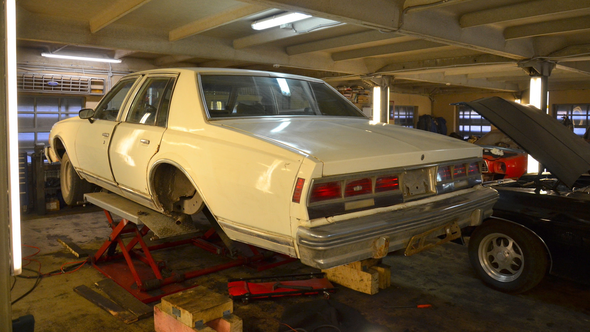

следующая машина на ремонт:

они БОЛТ ОН или надо колхозить?
Каким образом крепили металлическую часть заднего брызговика к кузову? Было бы здорово, если есть фото крупным планом.
Эх, хорошо вам там… тяжело живется, когда во всем городе два квадрата и оба твои))) Тоже заказал новые задние рычаги)
а старые перепресовать? или они совсем плохие? ты там прям монополист))
А у меня на каприсе гнутый один нижний, а на кадиллаке разбиты посадочные места. Так что пришлось купить пару нижних)) Это плохо, скучно.
ну блин… сказал бы яб тебе насыпал этих рычагов кучу
ну кто же знал то?
