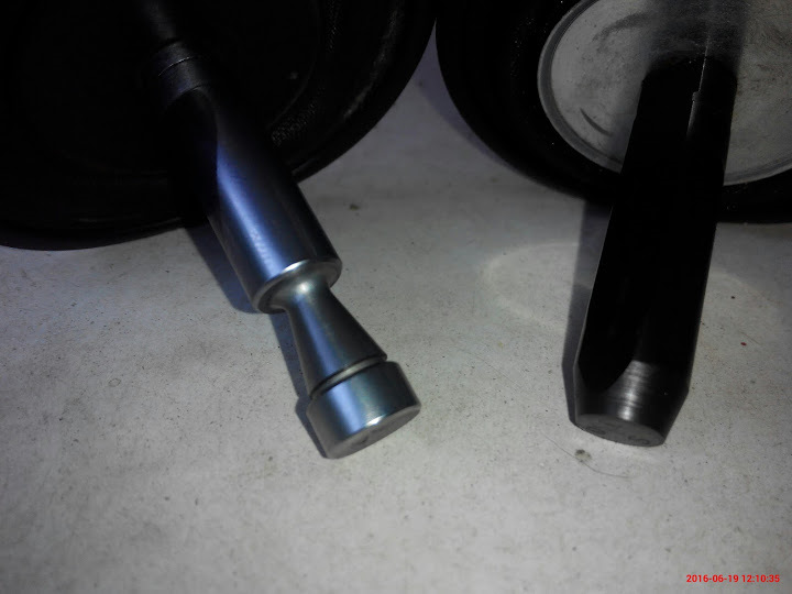

Поставил толкатель корректора по наддуву от 1.6 TD ТНВД, машину не узнать, стала ехать на много лучше и
отклик на газ стала явно чувствоваться при любом давлении наддува.

штоки тоже разные есть, у меня острее и смешен эксцентриком, его можно поворачивать подбираю нужную характеристику
www.drive2.ru/l/5695066/
да, я в курсе.
так а в чем разница между ними? в длине штока?
в профиле робочей части
а по расходу как?
не помітив що є якісь ріст, може є але максімум до 0,5 літра
не димить?
думаю про такий тюнінг
а що, у тебе M-TDI? тді з механічним ТНВД? Якщо у тебе там ЄБУ управляє ТНВД то забудь про це там чіп-тюнінг потрібно
у батька венто з aaz свою я прочіпував уже
тоді ясно, димить трошки, но буду ставити інтеркулер, вже куплений, і давление десь до 1-1,2 бара планую
в планах ще попробувати так названний governor mod, dynamic advance shimming

Такая штука называется boost pin для двигателя AAZ так легче найти
