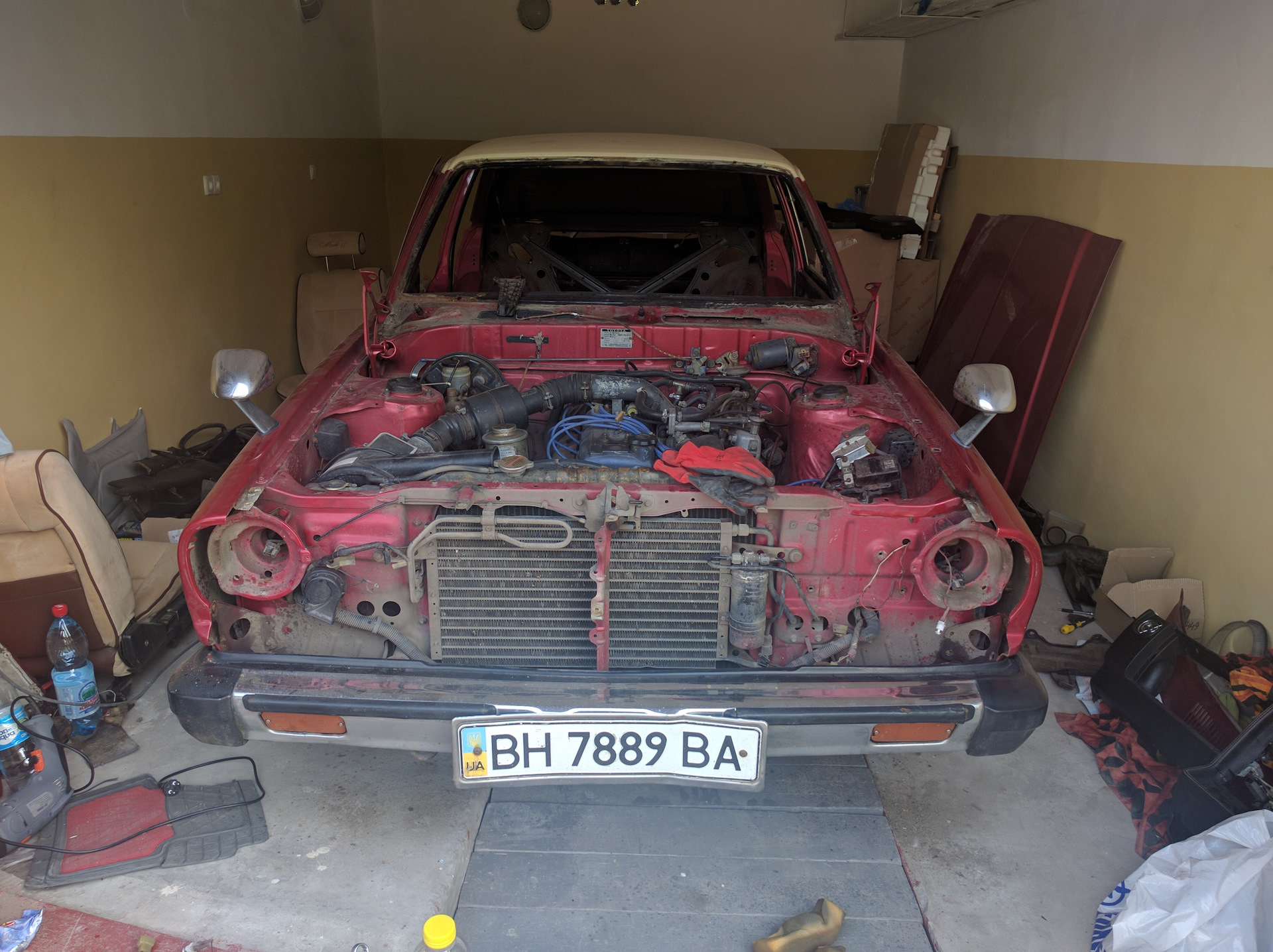

Эхх, не самые приятные новости для меня. Днище машины неплохо так сгнило. Но обо всем по порядку:

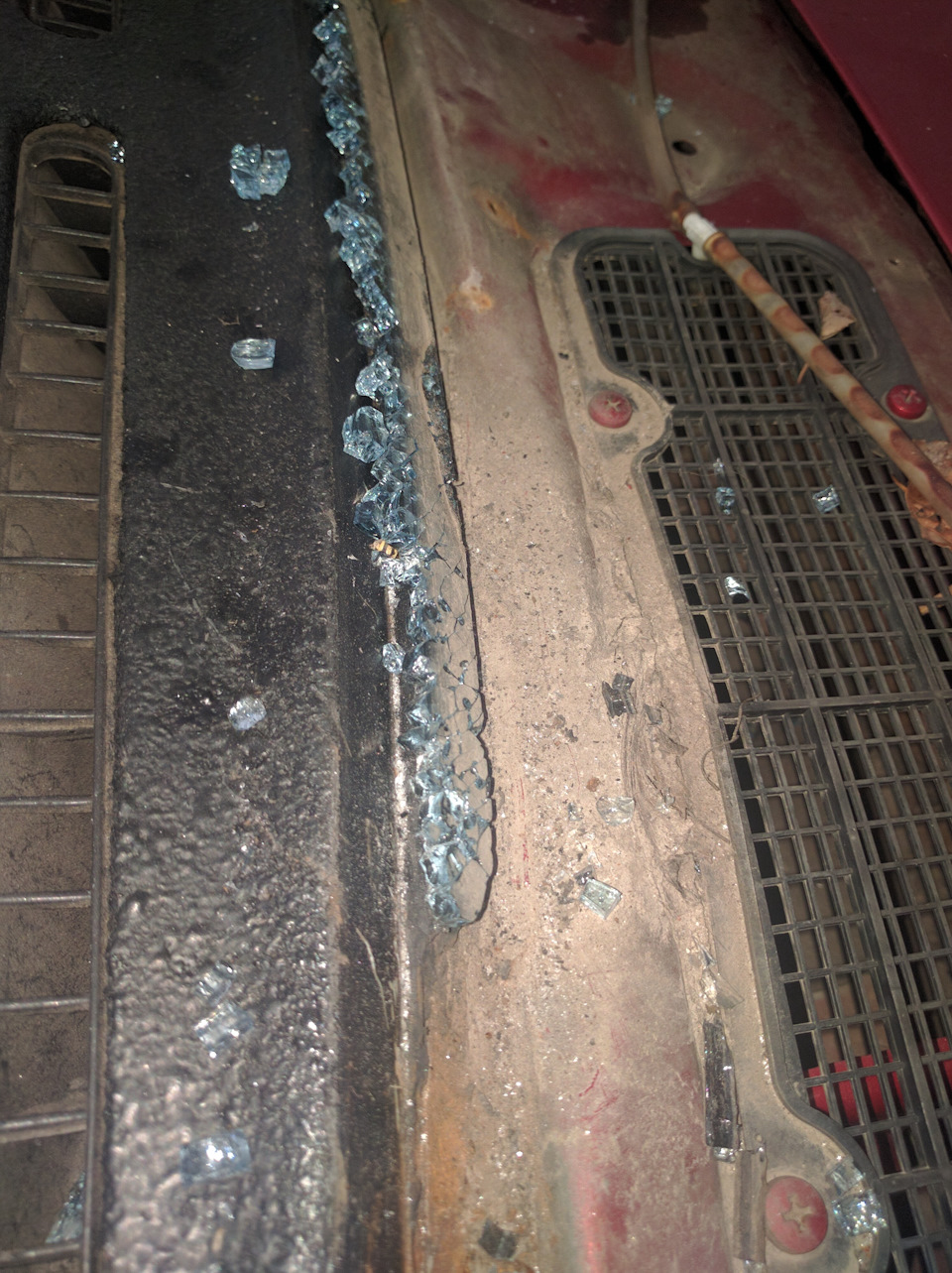

Для начала вырезал наконец стекло. Пробовал разные способы, но самый удачный это обойным ножом и молотком. Купил упаковку новых лезвий, и потихоньку постукивая и ломая лезвия продвигался по периметру.
Далее снял капот и багажник, это оказалась самая легкая работа из всех) всего по 4 болта и готово)
Далее начал снимать бампера. Но не снял. Задний держится на каждой стороне на одном болте вместо трех. С одной стороны открутил, а с другой мои ключи не позволяют. Очень неудобно.
Передний бампер аналогично. Вот прям интересно, а если б меня тянул кто-то, неужели бы вырвало?
Короче плюнул пока и перешел на крылья и переднюю часть где рештка. Так вот, передок та я снял, там не проблема
А вот крылья не получаются. Болты открутил, а оно приржавело. Если пытаюсь оторвать, то портится краска и лак от деформации. Wd40 не помогает, она просто не затекает никак.
Ну и ладно, буду снимать уже там где буду варить.
Еще снял крышу (подволок).
Буду менять на новую.
И начал обдирать битум (или фиг его знает что это) с пола. Под ним капец. Полный.
Так что хорошего ничего. варить очень много придется. Как хорошо что я все же решился на этот ремонт, он более чем своевременный.

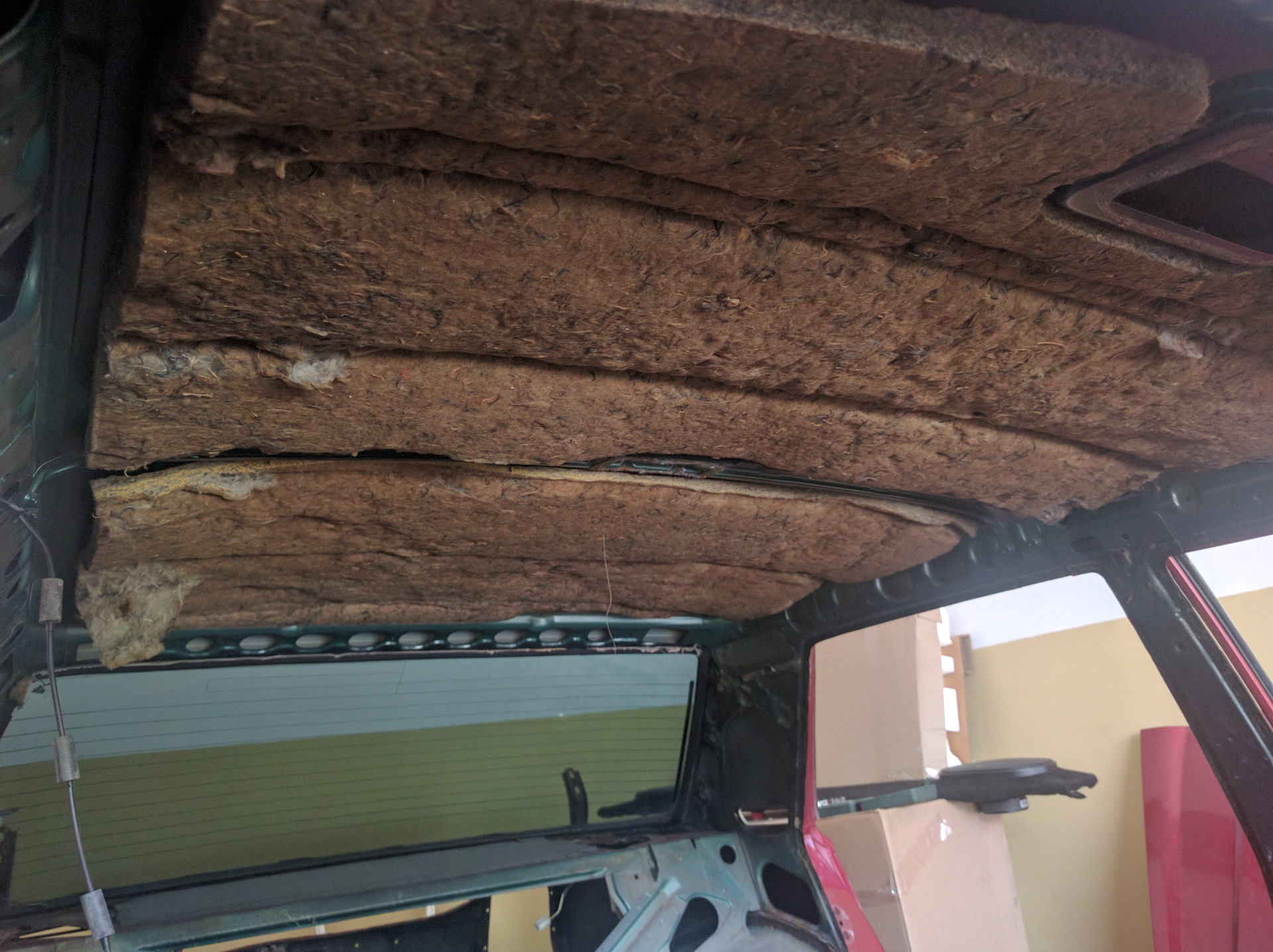

Ну и вопрос, как вообще эта шумка которая на потолке? Менять ее или оставить?

— При снятии герметика лобового стекла самое главное — не потерять пластиковые кронштейны для крепления хрома, не поломать их и не срезать ножом. Хотя я находил таковые новые на E-bay — это на крайний случай.

— Теплозвукоизоляция на крыше родная приклеена, будешь снимать — повредишь. В целом она хороша, надо только убедиться, что под ней нет коррозии. Тут два момента — во-первых, на крыше с завода нет виброизоляции; во-вторых, если ты решишь оставить родную шумку — её надо будет на время ремонта закрыть, подвязать и прижать проволокой, тогда она не будет отвисать, портиться и мешать с риском загореться при резке металла и сварочных работах.
И ещё — современная шумка делается из более твёрдых материалов, которые слабо деформируются. А дуги, которые держат подволок, очень близко подходят к крыше (в некоторых местах менее 1 см). Родная шумка просто сжимается (мы видим это и на фото), а современную придётся частично срезать при установке потолка.

на потолке утеплитель шумки не видать. найти можно новый в любом строительном
Утеплитель надо ложить на крышу? Или достаточно виброизоляции, а потом шумка?
ну это как хочешь, мож не ложить но зимой если протапливать в машине тепло будет уходить через крышу и усохшие уплотнители. если от шума хочешь избавиться, а тепло не заботит, ибо машина думаю зимой гонятся не будет, тогда шумку в два слоя =)

самые мбольные места повылезали как у меня) шумку я всю снял) а бампера просто пипец неудобно снимать. не подлезть никак) срезал болты нафиг и сделал новую систему) переварил и теперь снять бампер 2мин)
Тоже наверное так сделаю)
Меняй шумку, все меняй… за 40 лет мало что осталось живого, лучшее сразу по максимум все заменить, это лично мое мнение
