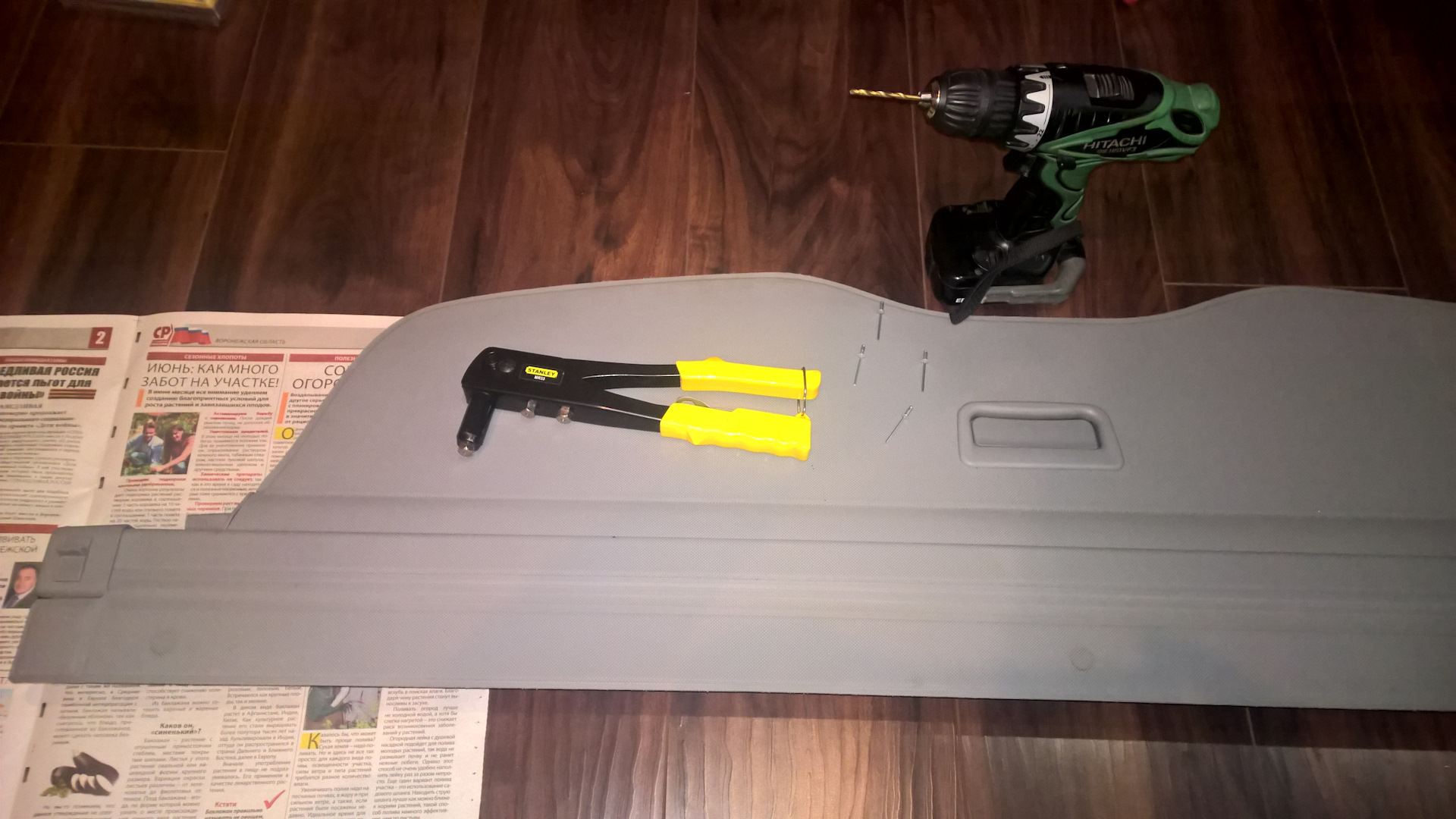

Визуально осмотрев шторку, определил, что мне понадобится: дрель со сверлом на 3,5 мм, заклепочник с заклёпками 3-4 мм, отвертка и, наверное, смазка (под рукой оказалась смазка для велика, которая и чистит, и смазывает и воду вытесняет).
Для начала я высверлил заклепки

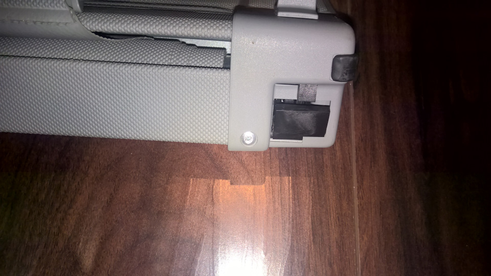

Далее я снял боковые заглушки
И вытащил шторку из корпуса

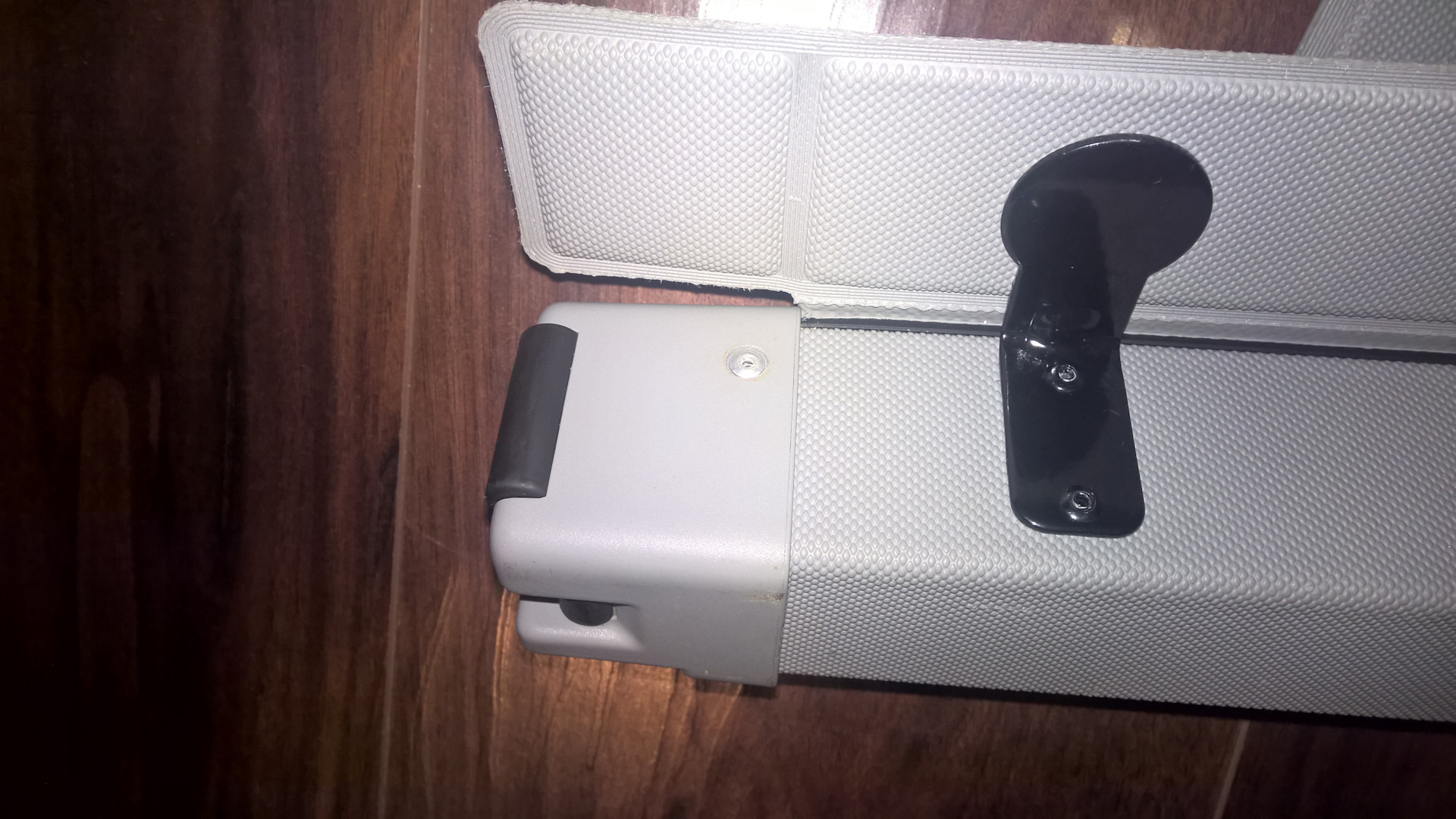

По бокам, в трубке, на которую наматывается шторка, имеются заглушки, состоящие из двух частей, вращающихся друг относительно друга
К моей радости пружина была цела, а шторка перестала сматываться, скорее всего, из-за отсутствия смазки и попадания влаги. Потянув за пружину сильнее, я обнаружил вот такой чехол внутри трубки на самой пружине
Сильнее вытащив пружину из трубки я тщательно смазал её и вставил обратно. Далее я скрутил шторку и запихнул обратно в корпус, предварительно вернув уже смазанную правую заглушку трубки на место.
Дальше я надел на корпус фиксирующую заглушку и заклепал ее
Левую фиксирующую заглушку я надел на заглушку трубки и не надевая на сам корпус шторки повернул заглушку против часовой стрелки на 17 оборотов, таким образом взведя пружину. Затем одел фиксирующую заглушку на корпус и заклепал её.
