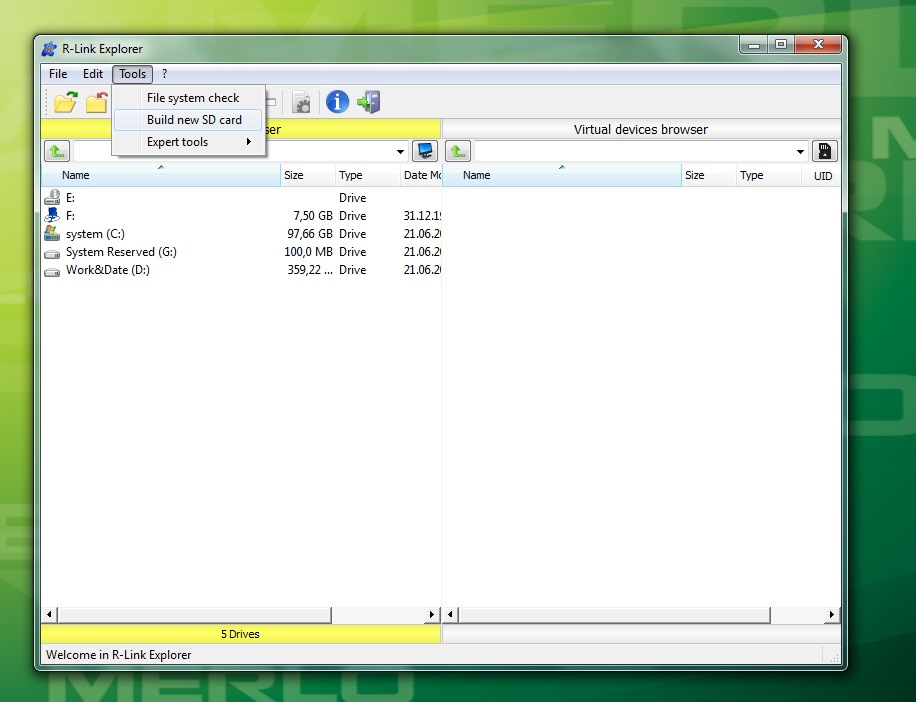

1. Достал из фотоаппарата SD карту на 8 гб и сунул ее в ноут.
2. потом скачал и запустил программу R-link Explorer. Где и создал новую SD карту R-link? выбрав соотвествующий пункт в меню.
3. После этого потопал в машину, где вставил карточку в R-link и он ее инициализировал. Достал карточку, отключив ее питание аппаратно (есть в настройках R-link пункт "извлечение SD").

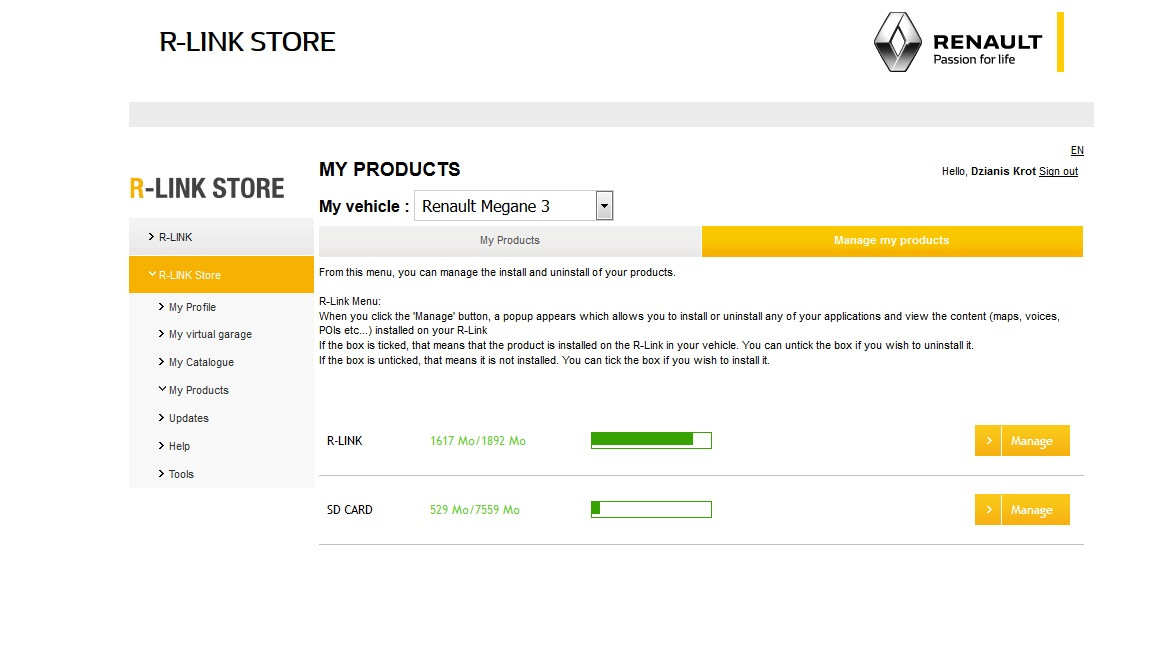

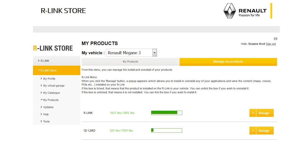

4. Поднялся домой и зарегистрировался в R-link Store (ie.rlinkstore.com)/ После регистрации создал свое авто введя VIN и серийный номер R-link.

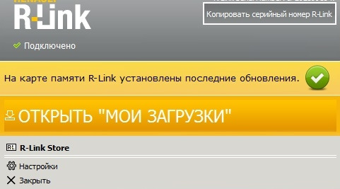

5. В R-link Store скачал приложение R-link toolbox (есть ссылка) и установил его. toolbox сразу определил SD карту и стал устанавливать на нее последний обновления. Буквально через 10 минут SD карта появилась и R-link Store.
6. После того, как toolbox установил все необходимые обновления на SD карту и появилось следующая надпись, достал карточку и снова в авто.

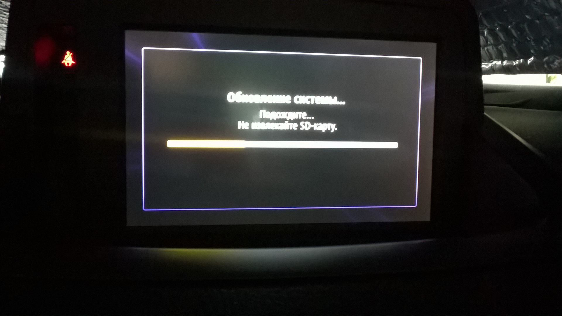

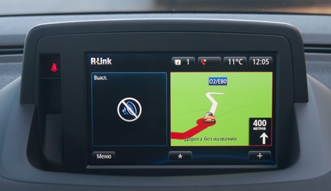

7. Вставил карточку в ридер и завел двигатель. R-link сообщил, что будет обновляться и просил не доставать карточку и вообще его не беспокоить. Ждать пришлось долго, минут 20. НО главное, что обновление установилось и установились бесплатные приложения (аквариум).
8. Приобретенных карт к сожалению в кабинете не оказалось. Подожду скидок и приобрету со временем пакет "восточная Европа". Сейчас он стоит 64 евро.

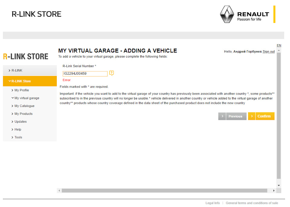

Не дает добавить машину. В чем может быть причина?
Неверный номер r-link
Проверяли его. Номер верный.
почему начинается с IG?
Не могу знать. А какой должен быть?
Начинаться с VF1 должен
Этот с польской разборки. Мой родной начинается с IF
Странно. У меня был меган3 и два сценика3, у всех вин начинался с VF1
Если честно то я не озадачивался вопросом расшифровки ID монитора. Может это зависит от того в каком регионе собрана машина?
Туплю! Написано же номер рлинк, а не вин. Сорри)
