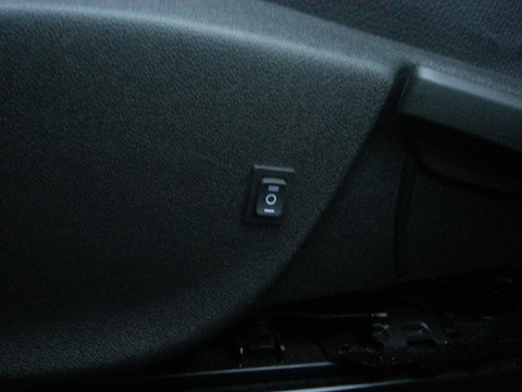

Проблема в следующем, отключается подогрев водительского сиденья примерно через 1 минуту именно на полной мощности бывает что и на 2 положении отключается, а бывает что и работает, но только на 2положении, но через некоторое время. при отключении слышно как срабатывает блок управления который под сидением.
В чем может быть дело?
Самопроизвольное отключение подогрева водительского сиденья.
Opel Astra 2012, двигатель бензиновый 1.6 л, 116 л. с., передний привод, механическая коробка передач — электроника

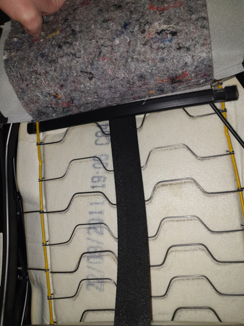

вот и у меня периодически отключается. до конца гарантии остался 1 месяц. поехал сегодня в GENSER на новоясеневский. ни хрена не нашли! не отключается, и все тут. хотят теперь за то, что не нашли неисправность 1900рублей, сцкнх =((((
такая же бяка
Приветствую! Решил проблему с подогревом сидения?
Привет!Замена мата по гарантии, менял 2 раза щас опять такая же беда
Ни, фига себе! Официалы причину называют или меняют тупо и все? На сколько хватает замены? Как долго длится замена мата?
Это болезнь джеек, меняют и все в заключении пишут "обрыв цепи мата" Хватает не на долго первый раз после замены хватило на 8 месяцев второй чуть подольше.длится часа 3
Как проверить мат на обрыв цепи? Можно ли самостоятельно его заменить?
как проверить не знаю, заменить думаю вполне можно только чтоб руки прямые были))
Интересно, что пассажирский подогрев нормально ходит, а водительский летит))

посмотрел в схеме… да, действительно есть предохранитель в багажнике № 21… но я так понимаю он один на 2 сидения… а не работает только одно… завтра буду лазит, смотреть :-(
тебе прямой путь к ОД на замену мата!)
не на гарантии она уже…пожалел с опелем что только год продлевал…(ореинтировался по хёндаю))))

сегодня предохранитель пальцем прижал и ВСЕ ЗАРАБОТАЛО нормально))) жесть. вспомнил мою первую 2108(((

1. перепрошивка блока — помогло на неделю
2. замена мата — помогло на 2 дня
теперь оба подогрева живут своей жизнью — 5-10 раз отключаются через минуту, а иногда, но очень редко, работают нормально))

нет ни какого предохранителя, замена мата!
Есть.в отделении багажника находится номер 21 на 25 ам.вроде
дело не в нем уверяю тебя!

у отца тоже такая проблема разговаривал с од сказали болезнь может и спераль и реле! а гарантия кончилась пока ездит так!
я ездил к од.там посмотрели и сказали реле.заказали.только я до них до сих пор не доехал ).вообщем ни чего страшного, просто время потратиш гоняя к ним.
У меня тоже было так, поехал к ОФ и заменили обогрев.короче спиральки эти в сидении как то там замкнули типа, это у них болезнь.От инсигнии мне поставили.

У многих косяк такой, почитай на астраклабе, на сколько я помню там предохранитель полудохлый что ли, поменяй, должно помочь) У меня тоже вырубает, но никак руки не дойдут поменять)
