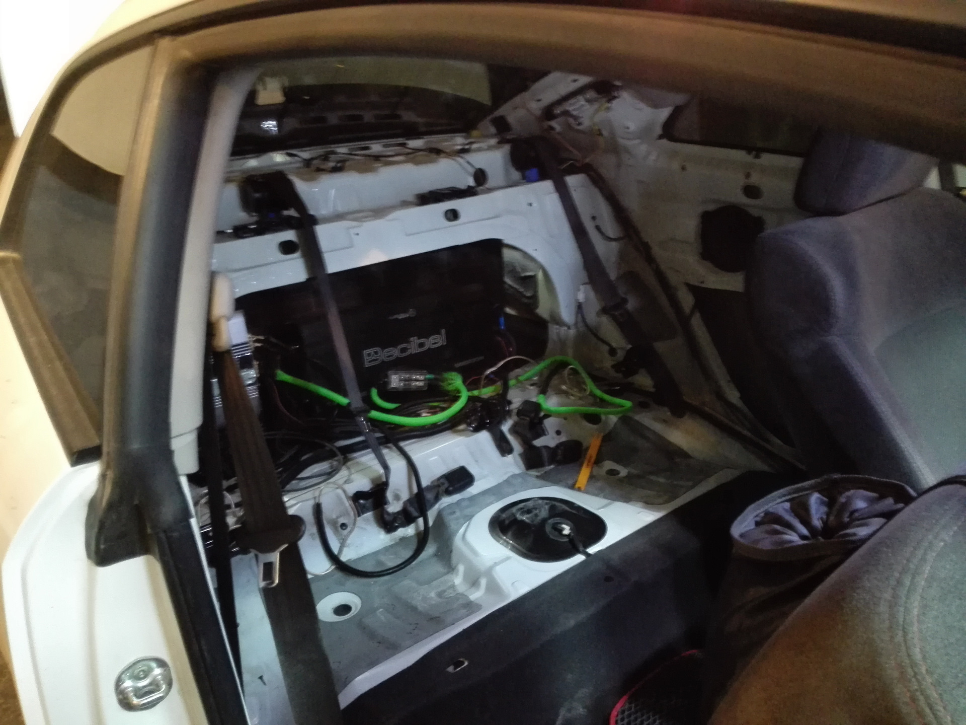

Возвращаясь в свой журнал, хочу сказать что вибра клеилась долго, тк в основном делал урывками по 1,5 — 2 часа после работы. Поэтому езда на вот таком тазе была для меня нормальным явлением
я слышал каждую песчинку бьющуюся в заднее крыло, каждую каплю дождя упавшую на крышу, каждый шорох проводов. разбросанных в задней части авто ))))

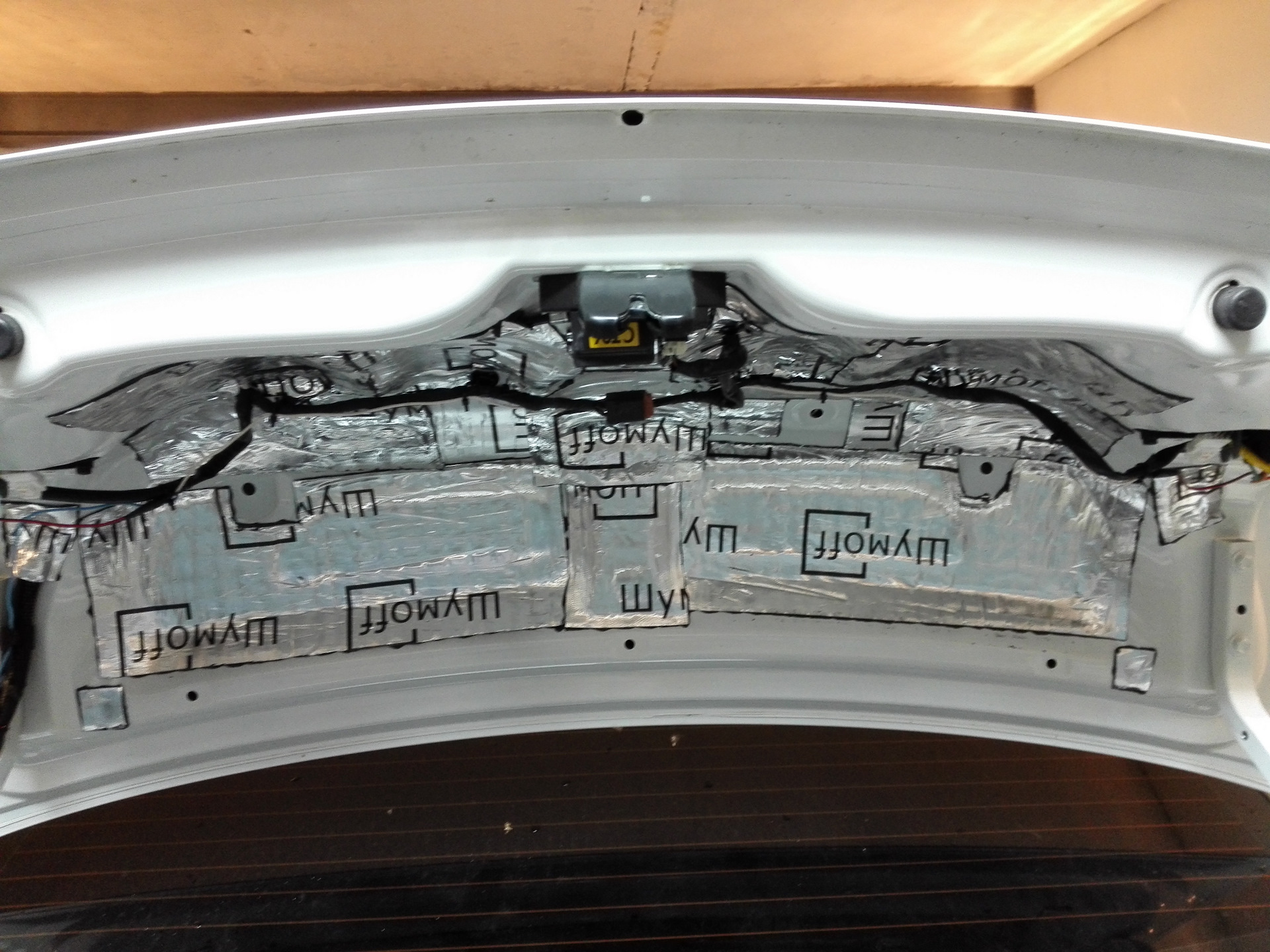

Так вот… первым делом крышка багажника… ну кто такой багажник спроектировал… я хз. капитально завибрить его сложно ибо очень ограниченный доступ к внутренней части. В связи с этим на тот момент была выбрана шумка шумов м3…
да, заранее хочу сказать спасибо Антону — shumoff34.ru за скидку на вибру для драйва.
Шумов брал — тк свидка и потому что не требует нагрева. никакой рекламы никакх показателей кмп, никакого влияния бренда… только коммерция ))))
В общем крышка багажника вышла такой
Звукоизоляционный материал из соображения получения какого нибудь результата в spl не клеил.

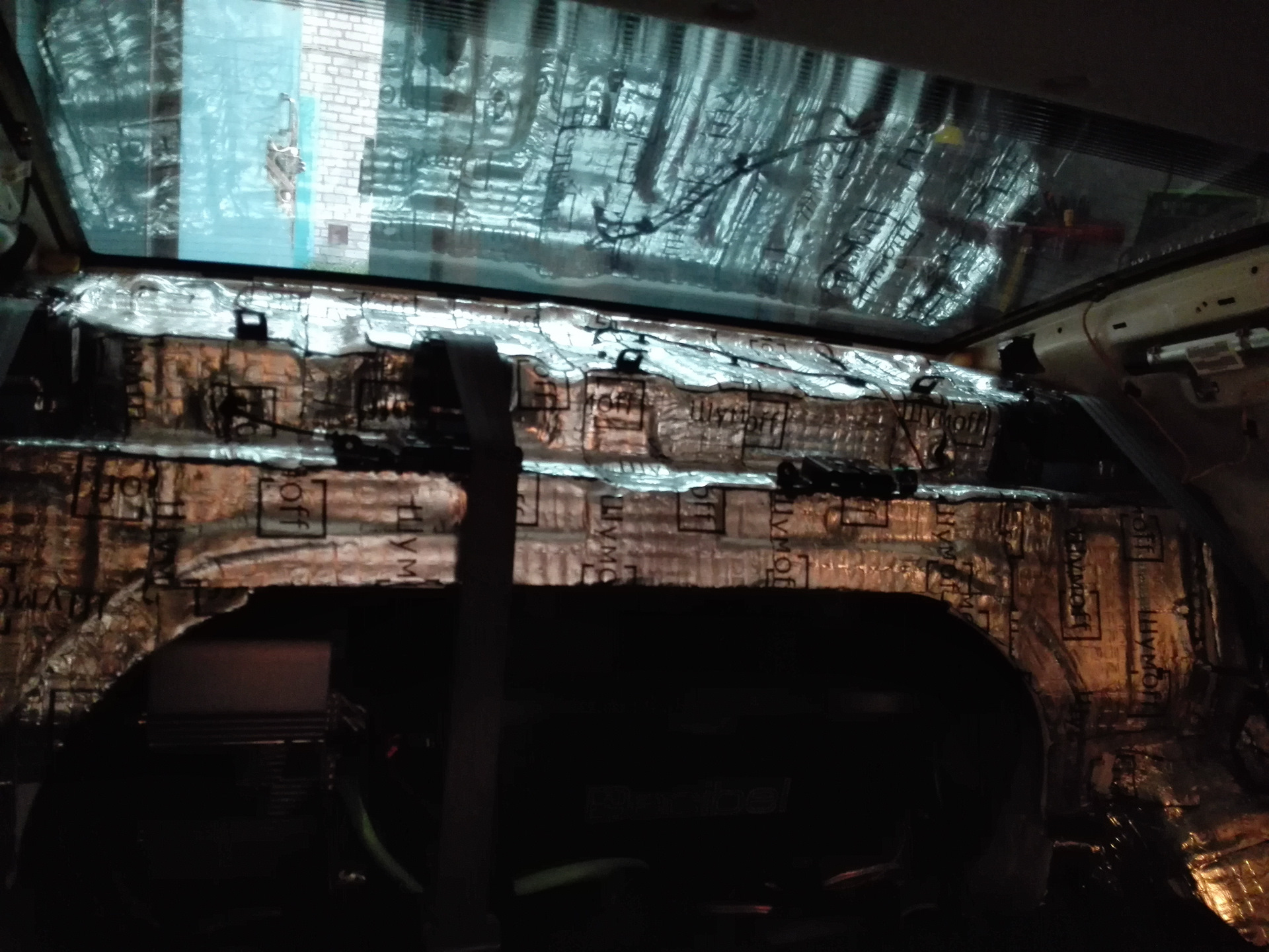

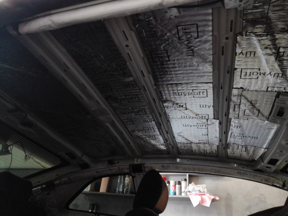

Далее был потолок (сразу оговорюсь — это самая заметная по эффекту процедура, для себя сделал вывод что если не шумить крышу — значит шумить вообще смысла нет)
о да в одного его снимать и собирать — это удовольствие ))) а еще большее удовольствие это удаление родной "шумки"… которой лучше бы не было… удалял я ее сначала феном ну а потом остатки клея растворителем.
Так же пытался на ровных поверхностях делать что то типо ребер жесткости. не знаю на сколько они эффективны. но делал
Получилось как то так… опять же без шумоизолятора. Опять м3 и опять только потому что удобно клеить.

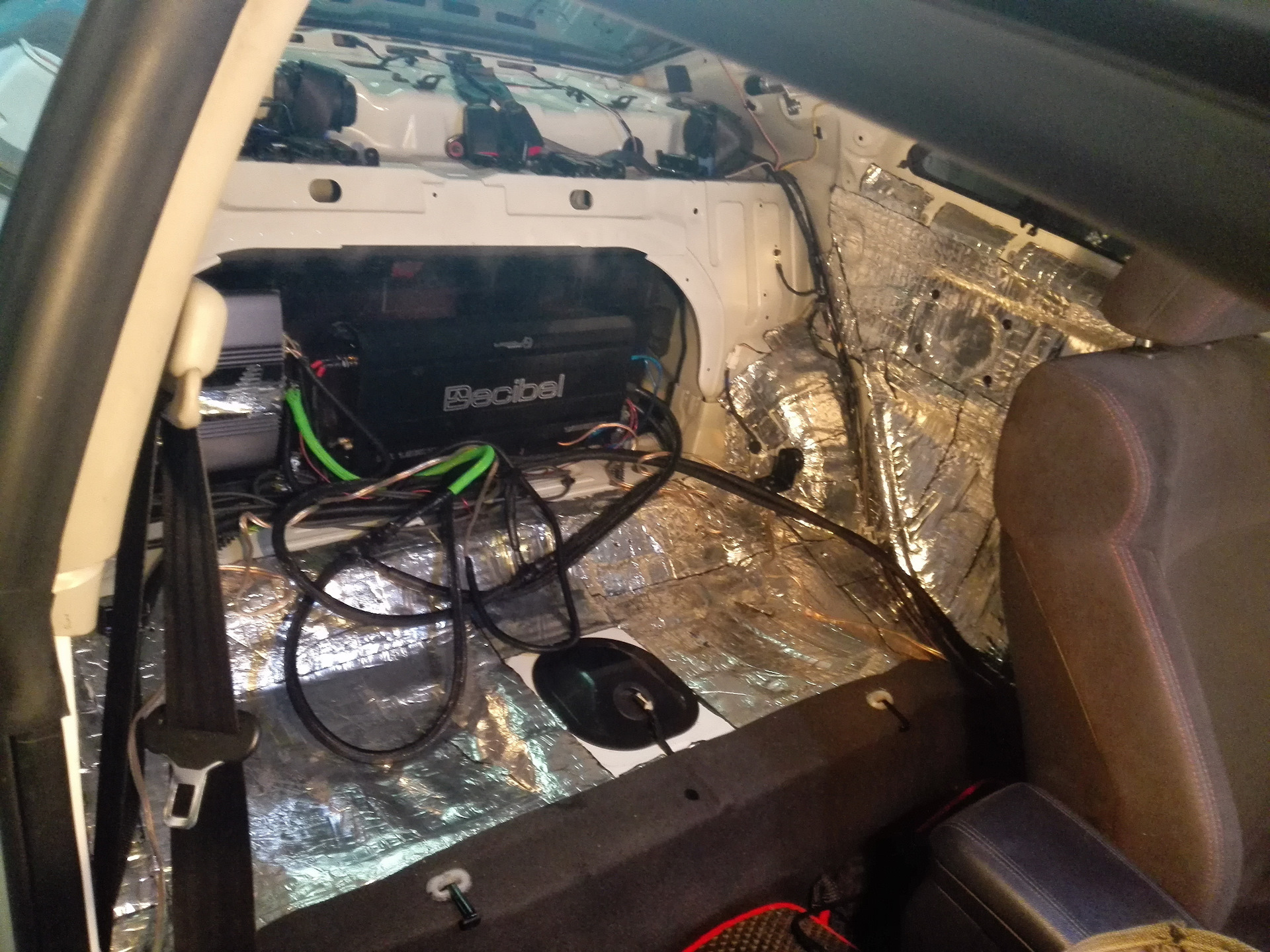

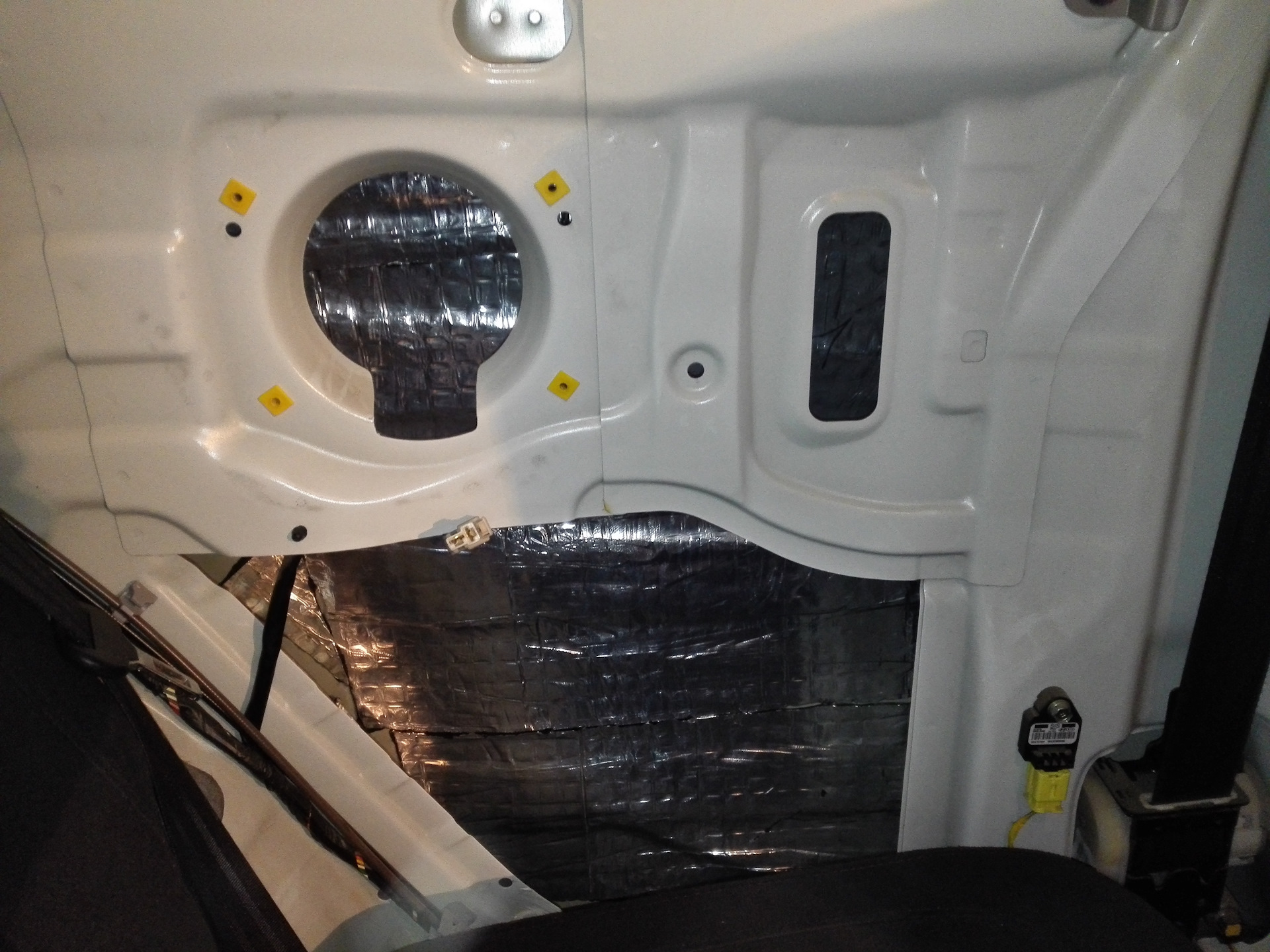

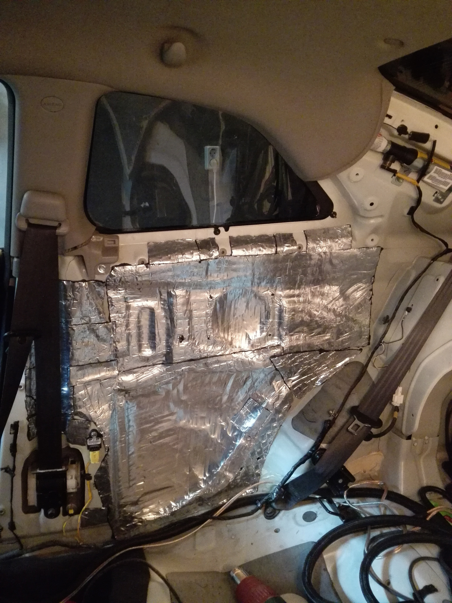

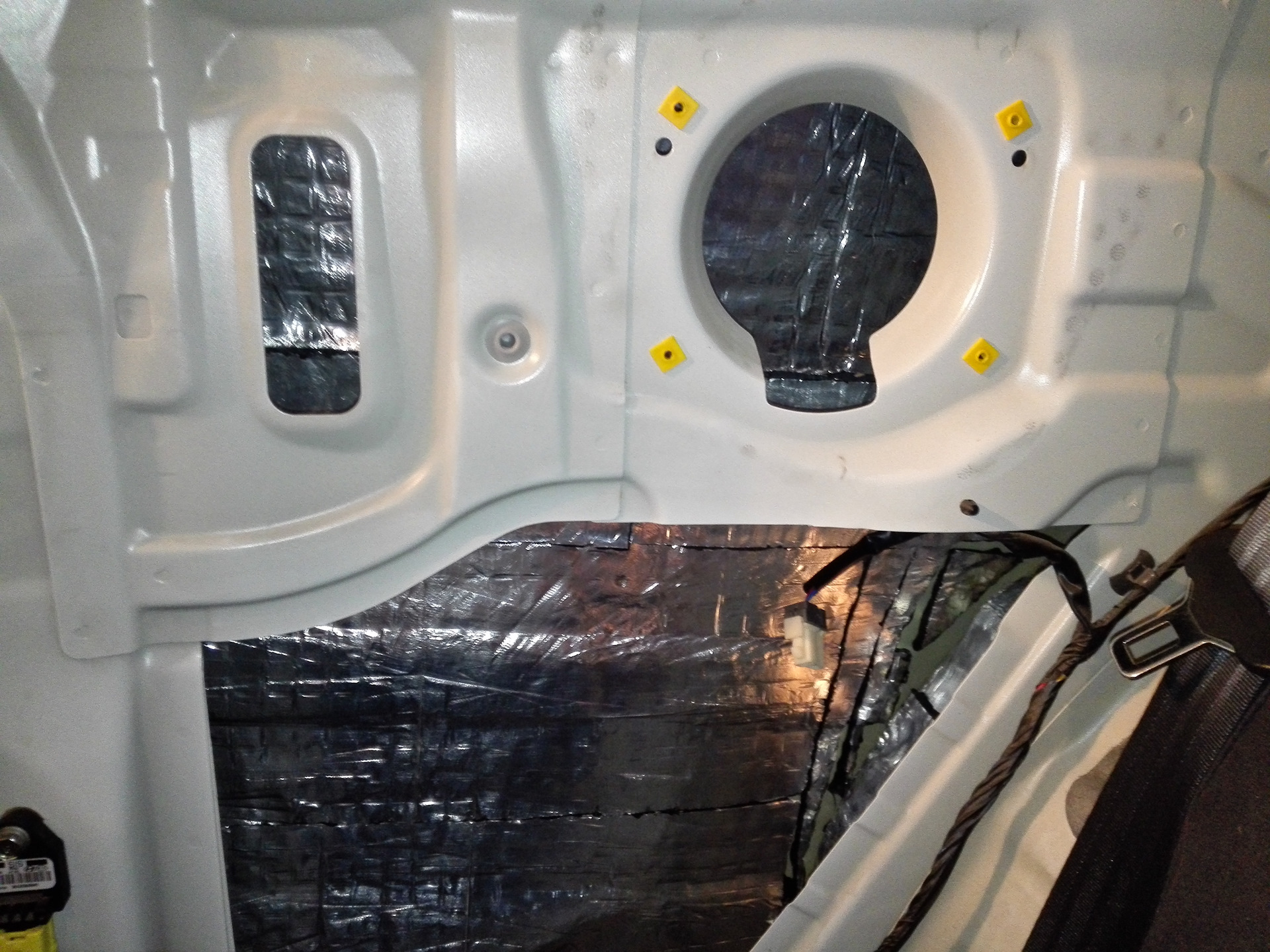

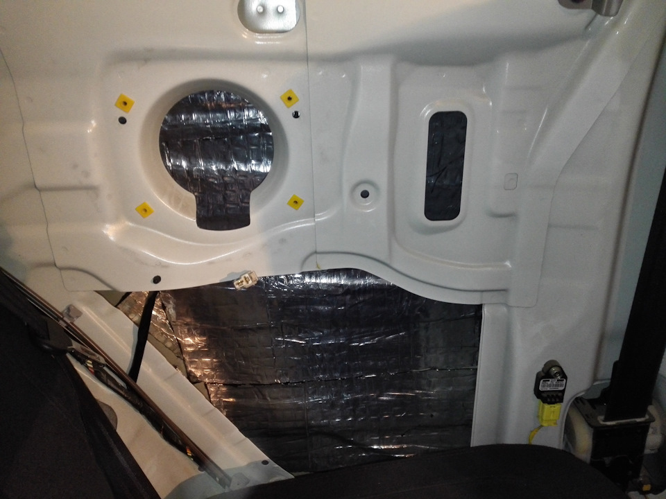

Далее попробовал другую вибру… у нас ее продают под брэндом vlg.techno… но на самом деле как я понял это какая то краснодарская вибра. Ее, тоже 3 мм клал на задние крылья, арки со стороны салона, пол заднего дивана.
Почему эта? Да все просто… С покупки авто меня кардинально не устраивали шумы от задней арки и от заднего крыла. Продавцы уверяют что толщина фольги 110 микрон… т.е. на 10% толще чем у шумова, да и цена ниже Толщина ее так же 3 мм. минус ее — это то что нужно греть. Очень много времени на этом нагреве потерял. Мерить микроны у меня нечем, как и показатели кмп… поэтому брал ее на пробу так сказать… По результату. могу сказать что вибра понравилась, такие же крупные — удобные квадратики как у шумова, хорошо раскатывается, так же могу сказать что все пальцы порезал об фольгу (просто наблюдение)… в общем если у меня будет задача завибрить авто и работу эту буду делать не я… то я бы наверное бы эту вибру )))). В этой части авто звукоизолятор будет присутствовать на арках авто.

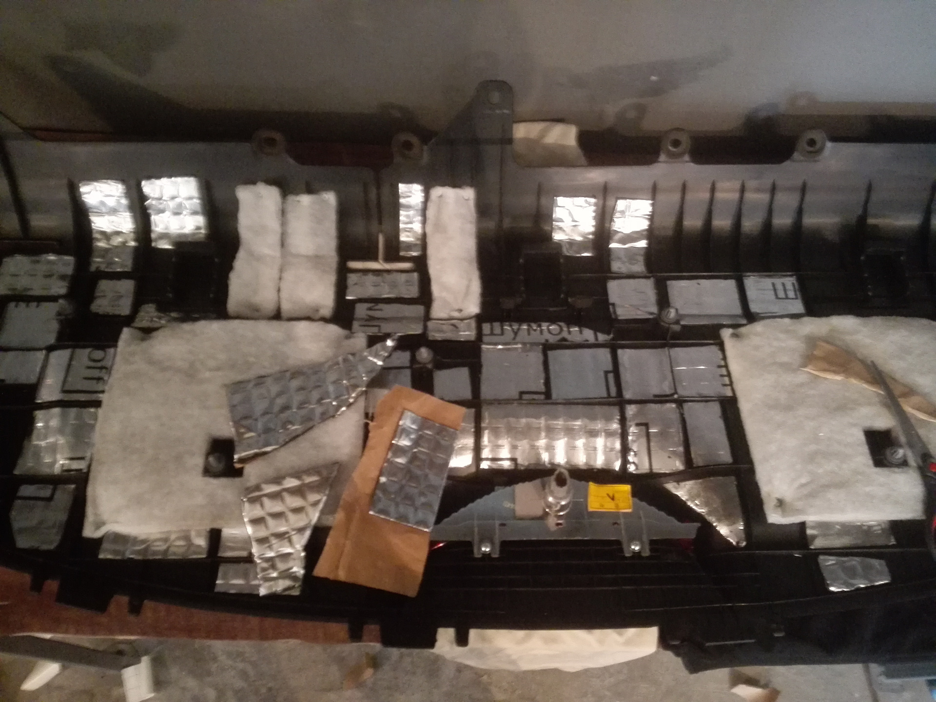

Далее была полка…
Замучавшись греть виброизолятор, я решил вернуться к шумову М3.
Пластиковую полку тоже решил немного утяжелить… нашли свое место обрезки от предыдущих деталей ))))

А почему под потолок шумоизолятор никакой не положил? С конденсатом и впитываемостью потом могут быть проблемы?
нет. машина на тот момент планировалась к участив с =соревнованиях спл… любые мягкие покрытия уменьшают полеченный результат… на практике могу сказать оно там особо и не нужно ))))

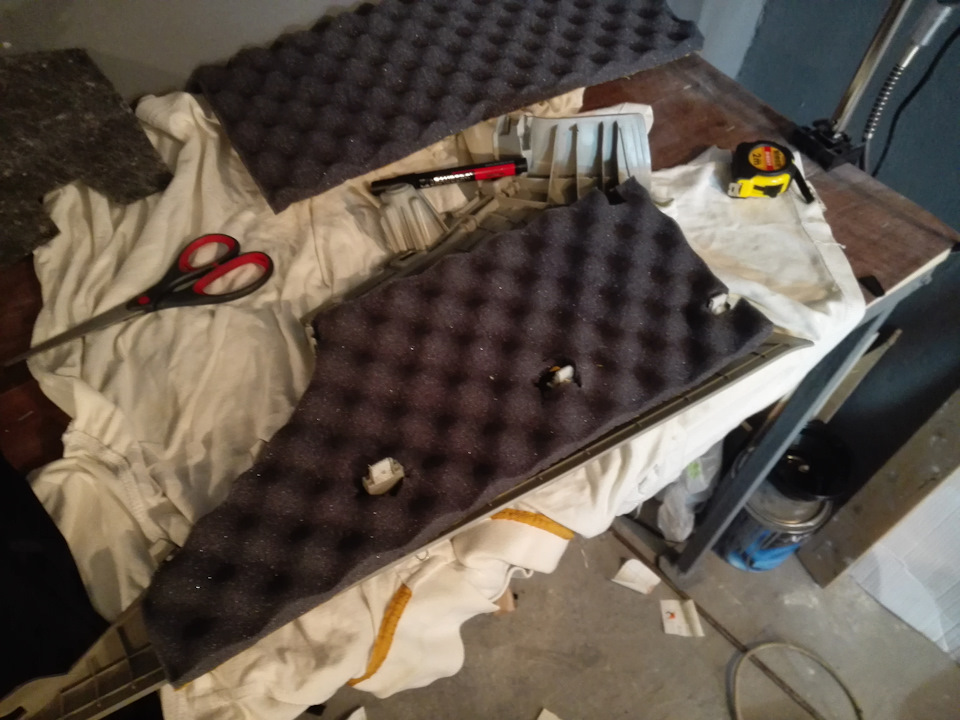

А что бы использовал под крышу? Полагаю нужен материал с клейким слоем? Или можно просто акустический войлок как под дверные карты просто проложить и картой прижать?
я бы задумался над использованием теплоизолятора а не шумоизолятора
И какие есть мысли по этому поводу?

Про крышу полностью согласен, эффект очень значительный.
Удалить штатную с крыши — 15 минут, вообще легкотня
как?.. я часа наверно 2 уделил этим 3 полосочкам
Оторвать что отрывается руками -> обезжиривателем из "пшикалки" хорошо пропитать (можно тряпкой) -> покурить минут 5 -> скребком (пластиковым желательно) снять. Остатки (если будут) оттереть руками.
Такое вот ноу-хау)
ну что он у меня особенный? оторвал что можно… и все … вайт спиритом, бензином пробовал оттереть. ниале… решил попробовать нагреть… начало помогать… скребком горячий клей счистил… остатки растворителем удалил…
Хрен его знает зачем вообще туда этот фуфел клеить.
Суть в том, чтобы жидкость клей растворила — правда очень кайфово оторвалась.
Я ж тоже парился когда начинал делать, начитался тут… А вышло иначе)
