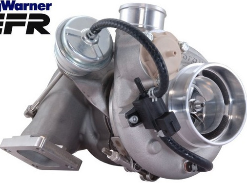

Небольшая запись об электронном управлении давлении наддува, а конкретно о клапанах, которые применяются для этого, с упором на трехпортовые, итак,
Двухпортовые клапана

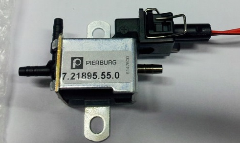

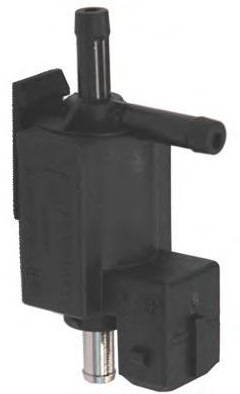

Эту нишу безраздельно занимают клапана адсорбера и иногда эпхх карбюратора, либо такой же иномарочный, но тазовские как правило стоят значительно дешевле. Все просто — в тройник между улиткой и вестгейтом подключается один из выводов клапана.
Минусы — не всегда точное удержание нужного давления, почти всегда перед выходом на целевой буст скачок давления, возможно плавание буста и проблемы на высоком, более бара давлении.
Схема подключения ниже, фото любобезно утащил тут на драйве.
Трехпортовые клапана
Тут уже все по взрослому, с трехпортовым соленоидом управлять бустом приятнее, работает более стабильно и четко, обычно нет проблем на большом давлении.
Не суть от чего конкретно будет клапан, на многих ино стоят одинаковые трехпортовые клапана как в системе управления наддувом, там и в системе EGR.

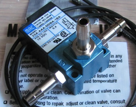

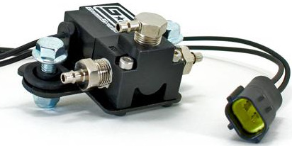

Кратко о модных клапанах — это например тюнячьи для субару, работать по идее должны также как и другие трехпортовые — например гримспид или МАС, но цены на них, особенно сейчас совершенно невкусные.

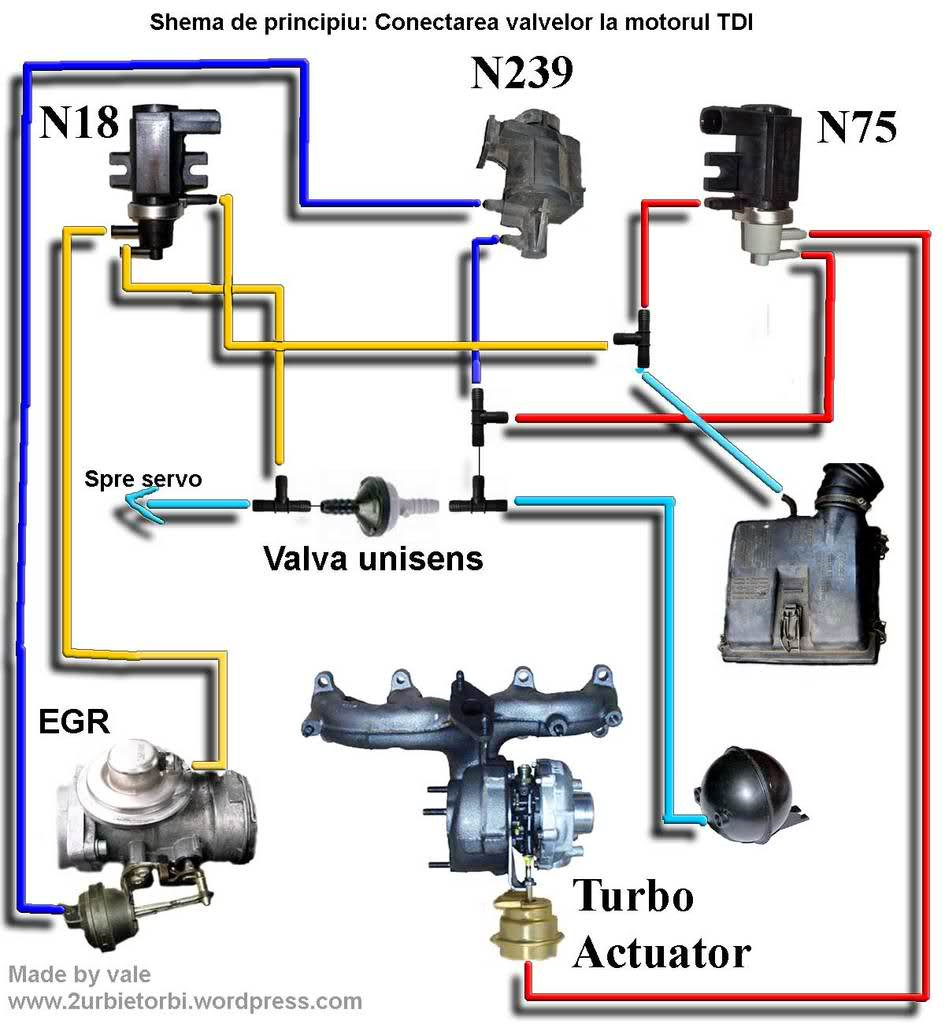

Кстати полезно посмотреть, вот схема реализации управлении наддувом у wv group, для дизельных авто может применяться довольно извратная схема:
В ней нас интересуют клапана N18 и N75 — оба суть трех портовые соленоиды, единственное отличие в N18 чуть меньше проходное сечение, тестить такие пока не приходилось, если кто уже успел — прошу оставить отзыв в коментах.

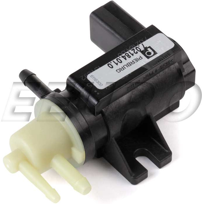

Клапан N75 (штатно ставится для управления наддувом) либо N18 (в стоке у фольцов это соленоид для клапана EGR) от vw. Быстро отличить их можно по цвету головы, у N75 белая/светлая, у N18 — черная.
Этих клапанов есть несколько ревизий, работают в целом примерно одинаково. Встречаются записи о проблемах клапанов первых ревизий, но надо понимать что это все уже достаточно старые автомобили.

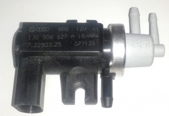

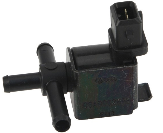

Клапан одной из первых ревизий: VAG 1J0906627A, Pierburg 702184010
Клапан более поздней ревизии — 06A906283E, удобен коннектором (подходит фишка форсунки таз), не удобен ценой, сейчас около 3 тысяч, дешевый, но немного внешне отличающийся заменитель от пирбурга — 7.21895.55.0, EGR от него же — 700326030.

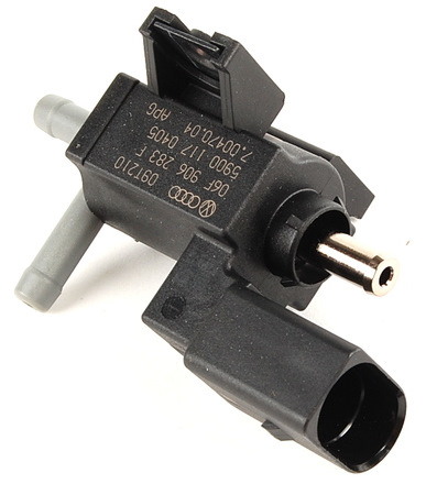

Следующая ревизия, клапан от гольф 5 и подобных, с моторами тси, фси и жти, это 06F906283F, цена не очень вменяема, но этот клапан делает куча самых разных компаний, тот же пирбург вполне хорошо работает, а стоит может дешевле полутора тысяч рублей. Но фишка своя и ни от чего, либо тратиться на родную (1J0 973 702), либо колхозить от возбуждения генератора приора-калина, с некоторым подпиливанием подходит.

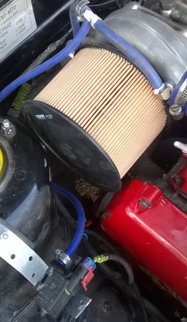

Подключение — все понятно на картинке ниже, свободный вывод подключается к впускной магистрали до турбины, либо в остается в воздухе, желательно через небольшой фильтрик, у меня после пары недель езды без него силиконовые прозрачные трубки потемнели от пыли.

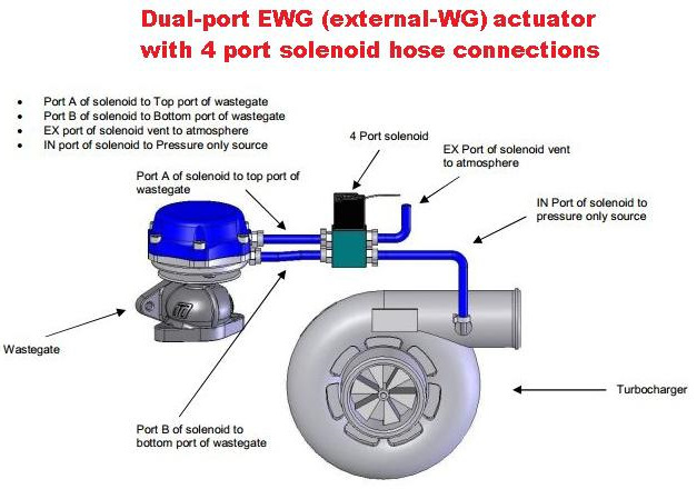

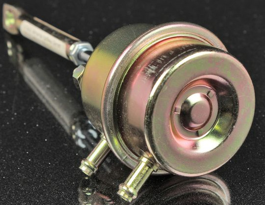

Встречаются и такие, а также варианты 3+3 портовые, либо 2+3 портовые, и прочая наркомания. У нас достаточно редко применяемая схема, для них нужен кастомный двухкамерный актуатор:
либо, что чаще двухкамерный внешний гейт, тогда схема будет выглядить так:
Зачем это нужно? Можно регулировать давление в более широких пределах, при этом возможна установка пружины с более слабым преднатягом, в случае обычного вестгейта давление наддува "снизу" ограничено силой пружины в вестгейте, здесь же регулируется 2 камеры, "над" и "под" пружиной, с правильным клапаном можно расширить диапазоны давлений, сделать регулировку еще более точной принудительно открывать гейт в некоторых режимах, и прочая, не применяемая в тазах ерунда)

С чего стоит фильтр на воздух?
Привет, подскажи с чего фильтр такой, на турбе.
"свободный вывод подключается к впускной магистрали до турбины, либо в остается в воздухе" — зачем, если свободная дырка должна только стравливать?
по идее да, но у меня прозрачный силиконовый шланг потемнел внутри за пару недель, повесил через фильтр, видимо есть там некоторые обратные подсосы
тогда, возможно, не корректно работает соленоид.
Корректно корректно, на 4 тащках работает.
16valvepower
или порт этот расчитан на дырку эту зацикливать на шланг во впуск, поэтому, скорее всего, воздушный поток через него не простой
Ну в стоковых системах так и есть, циклится, но у нас тестили по всякому, потока хватает даже на злобных улитках и для больших наддувов
тогда странно, почему шланги срутся
Ну вот тем не менее, поставил карбовый бензиновый фильтрик, все норм.
А в целом не хуже всяких апексей) Наддув держит точный до 0,01 бара, буст по передачам, все дела)
