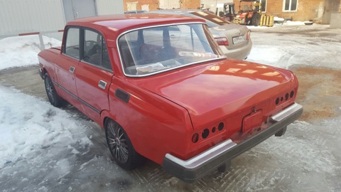

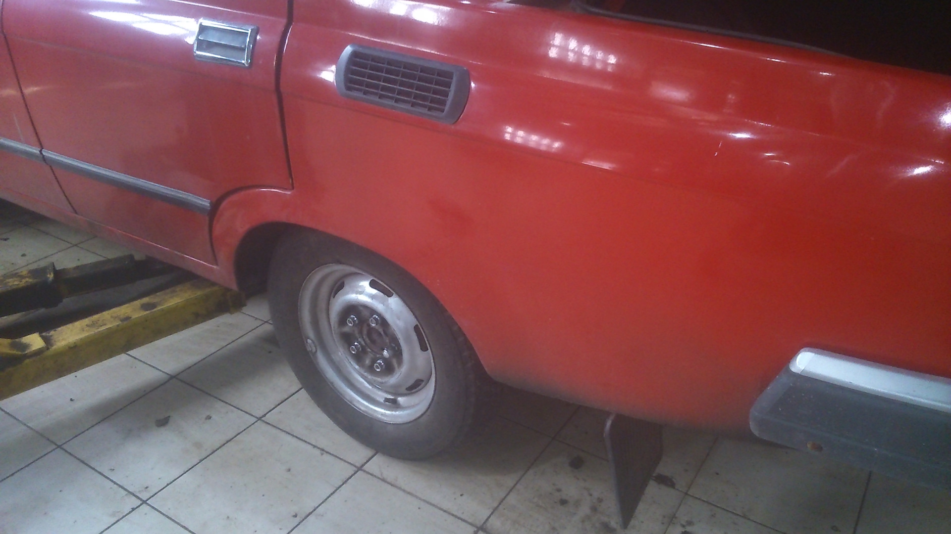

С весны мечтал посетить это мероприятие, т.е. своим ходом добраться до Питера.

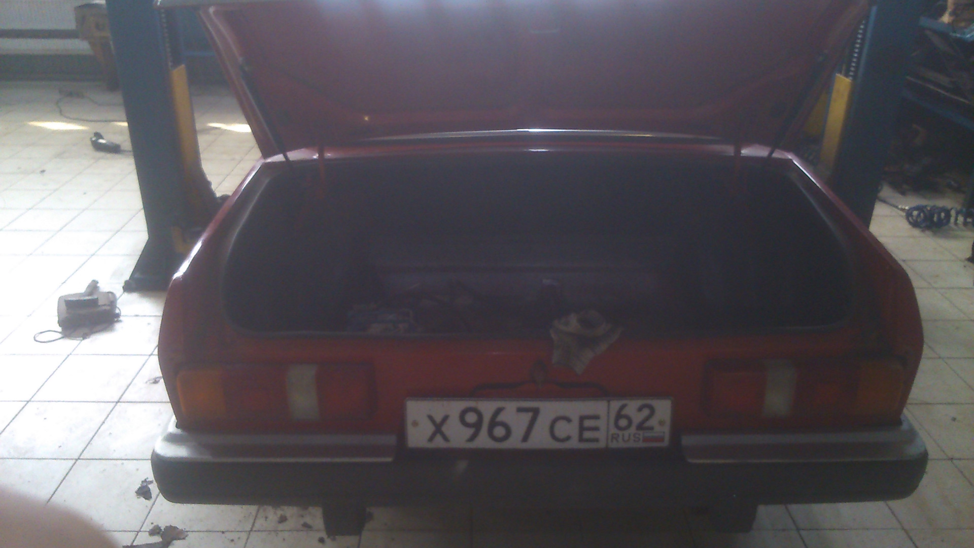

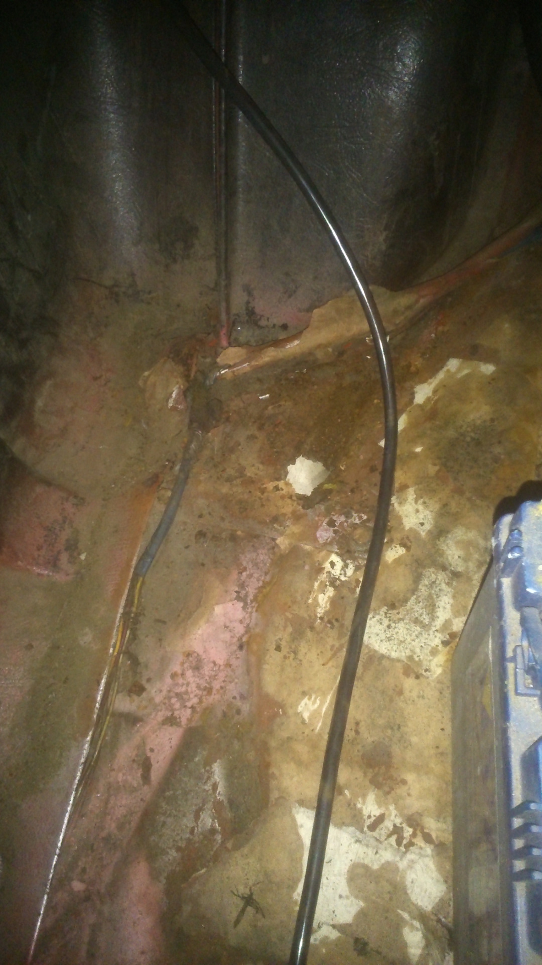

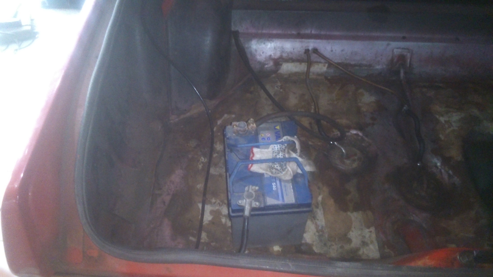

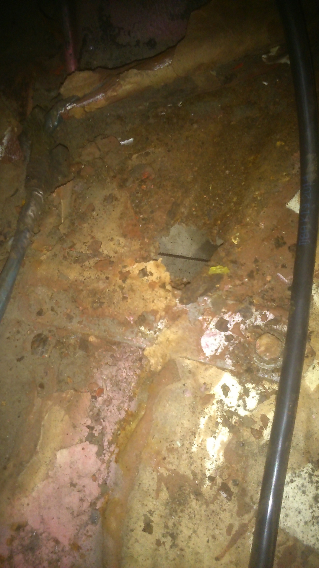

Но видно не в этот раз. Заметил я тут, что одна левая сторона просела относительно правой примерно на 5 сантиметров. А аккумулятор то у меня в багажнике живёт, как рас с левой стороны, дай думаю переставлю посередине, вдруг перевешивает(шутка). Поднял я его, а там дыра… Ну если дыра, значит нора. А ели нора, нора, значит … Ой, что то я отвлёкся.

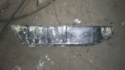

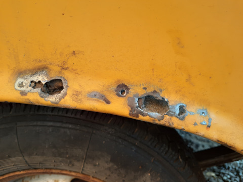

Как можно было переварить мне крылья и не заметить такое, или заметили, но не сказали.
Мораль: если хочешь сделать хорошо, сделай сам, а если сам не можешь, то стой и смотри как это сделают.

Лучше переварить всё опять — вместе с крыльями.
Наверно так было бы лучше, т.к. крылья вварили неоригинальные.
Вам нужен более знающий вопрос жестянщик, то, что видно на фото — беда…
Это я уже понял. Спасибо.

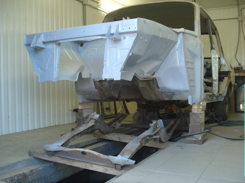

Ищите заводские крылья из листа 0.8 с наклеенным шумодавом и отбортовкой проёма багажника. Их и подгонять легче, и ржаветь долго не будут. Но тут есть одна тонкость: для качественной замены крыльев потребуется снять и переустановить заднее стекло.
