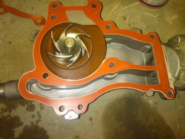

На пробеге около 60 000 км появился непонятный звук- стук из под капота.
Перепугавшись, начал думать самое страшное.
В итоге выбрал время в выходной день и откинул рмень агрегатов, завел авто и вуаля- тишина!
Покачал колесо помпы, люфт дикий, крутанул, скрежет-стук тот, который я и слышал.
Заказал помпу, прокладку под термостат и саму помпу, а также дистилированной воды и антифриз GM.
По факту с помпой пришла прокладка, но она никакущая, ее не стал ставить!
Делал все по этому мануалу
, все предельно подробно и доступно!
Меняется все просто, заранее сливаем антифриз из системы, вывешиваем мотор и снимаем его с подушки и саму подушку.
Фоток не делал.
Единственная засада, с которой столкнулся- это разная длина болтов крепящих помпу. Когда снимал особо не запоминал, зато когда ставил обратно, пришлось разгадывать ребус какой болт куда! Главное не вкрутить длинный вместо короткого))))
В итоге залил жидкости, выгнал воздух, как по мануалу описано и ок!
Звук пропал, едем дальше)
Читал, что оказывается у опелей J это болезнь и многие по гарантии меняли помпу на пробегах до 20 000 км. Наша получается еще и походила) А говорят, что BMW ломучие!

болты чтобы не попутать. берешь картонку и втыкаешь болты в нее согласно расположения помпы. не ошибешься тогда
тоже менять буду. двигатель можно ли не вывешивать? и сколько по времени менял?
без снятия подушки ты не снимешь помпу. Можно домкратом поджать снизу мотор и открутить подушку. я это делал под навесом, поэтому перекинул канат через ферму и увязал к нему мотор, потом снял подушку.
Делал все около 2 часов. Дольше всего сливал жидкость. т.к. не сразу смог открутить сливной винт, место не удобное и потом не было подходящей трубки, чтобы аккуратно слитть в емкость жидкость.
Эти процедуры были самыми долгими. остальное оч быстро!
