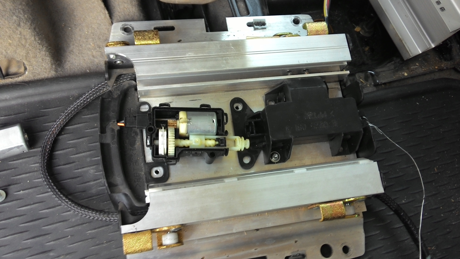

НЕ всегда двигается консоль когда нажимаешь на кнопку пружину обособлял может с двигателем что то случилось. Какой можно поставить двигатель в замен который можно купить в России.
Я думал это только я так мучаюсь с ним. Ослабил пружину, которая была неипически сильно закручена. Зачем делать такое усилие на возврат фиксаторов … но все равно через раз работает… в итоге прикрутил кусок провода к планке, за которую можно потянуть и разблокировать салазки. Получился резервный вариант, провод не виден снаружи, вытаскивается по необходимости какой нить проволокой.
Собственно на видео так и есть😂
Как же вы ее прикрутили, я посмотрел там все так плотно, что не будет ходить сама пластина. Если не сложно расскажите пожалуйста.
Буду в мск на Митинском радио рынке посмотрю.ты только шестеренку не выбрасывай с неисправного.я их видел в "чип и дип"… А также есть что то подобное на ебее:m.ebay.com/itm/121514154610
Если проволоку, то на видео ведь прям виден кусок проволоки, там даже отверстие специальное есть. Может не для этой цели, но оно есть.
Так то да, ушко есть. Но там сверху ещё и защита от выскакивания пластик как направляющая и там зазора вообще нет. Короче буду думать. Спасибо.
меняй моторчик.такие в продаже есть, если будет неверное вращени, поменяешь полярность.в магазах электроники такие вещи продаються.
какой моторчик подойдёт номер можно
Разбери и сравни.
Не могу в магазинах найти такой моторчик помоги если сможешь . Спасибо.
