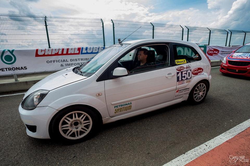

рс-3 с подпиленной боковиной спереди, новый- сзади, классические для нино настройки подвески.
Первая сессия.
В первом же круге проезжаю свое прошлогоднее время, 1.56.995, и почти сразу же в начале второго машина начинает уплывать наружу в левых поворотах. Видимо поплыли шины, даю остывочный круг… Разгоняюсь на третий — та же фигня, плывем, решаю доостудить. Выхожу на 4й и вижу красный светофор — сессия закончена. Ну твою же так… Не смотря на малое количество участников сессии сделали короткими — по 3, а не по 4, круга(
Взвешиваюсь, все норм. В целом довольный временем первого круга еду в боксы разбираться с резиной.
Ожидал увидеть дикий перегрев, но нет, давление даже ниже нужного. А шина то уже поплыла.
Немного подспустил самое нагретое и немного успокоился, проехал то по сути только 1 быстрый круг.

Резина даже остыть не успела. Плыву, но все же пытаюсь улучшиться. Сзади едут Антоха и Ваня. Во всех быстрых местах отъезжаю от них, а в медленных меня просто съедают. Причем на торможении и в начальной фазе поворота все не плохо, а на выходе я отчаянно выплываю не пойми куда( Антон постебал: "я даже газ приотпускаю…" xD
Машина очень устойчива и невозмутимо прогнозируема, но не поворачивает.
После взвешивания на меня спускается озарение. Пробую на ощупь передние шины, все становится понятно. Внутрянка нормальная, наружняя часть — дико горячая. Вот она — нехватка угла развала во всей красе.
Улучшиться не получилось — 1.57.2.
Более того меня проехала и Селика. Бред какой то) Все взяли и поехали 56.хх. Я приуныл.

Задняя свежая резина идет вперед в надежде, что новая боковина поможет ускориться, а на зад встает древний 595рс-р.
Машина стала порезче, но общие ощущения ужасные — как будто резину маслом смазали. Какие то непонятные вылеты за внешнюю линию, повороты с перекрутом и даже игра ручником, когда левая нога уже не могла направить морду внутрь. Резина еще явно не прикаталась.
Краем глаза смотрю на рейсхроно — 1,58,4 — провал полнейший. Решаю не мучать тачку и съезжать. С таким временем даже на весы не поехал. Никогда там не делайте, мой вам совет)
По дороге в боксы чувствую сладковатый запах. Осматриваю машину — за ней тонкий след чего то… Осмотр подкапотки выявил капли антифриза под фильтром, но найти врага сразу не удалось.
Пришлось снять впуск и тогда на перегазовках из верхнего патрубка обнаружилась струйка антифриза. А ведь я давно хотел его купить в зип)) Повторение прошлогодней Казани. Хорошо хоть не разорвало как в прошлый раз. Патрубок изрядно отвердел, не пошли ему на пользу горячие бани под капотом Фиестона.
