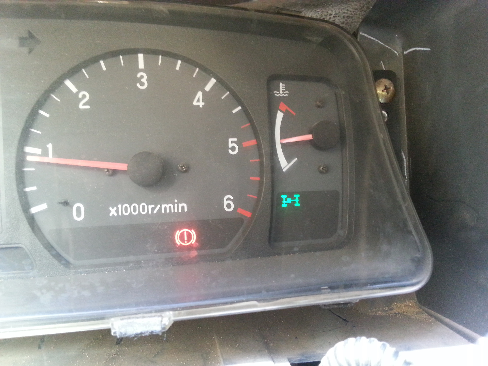

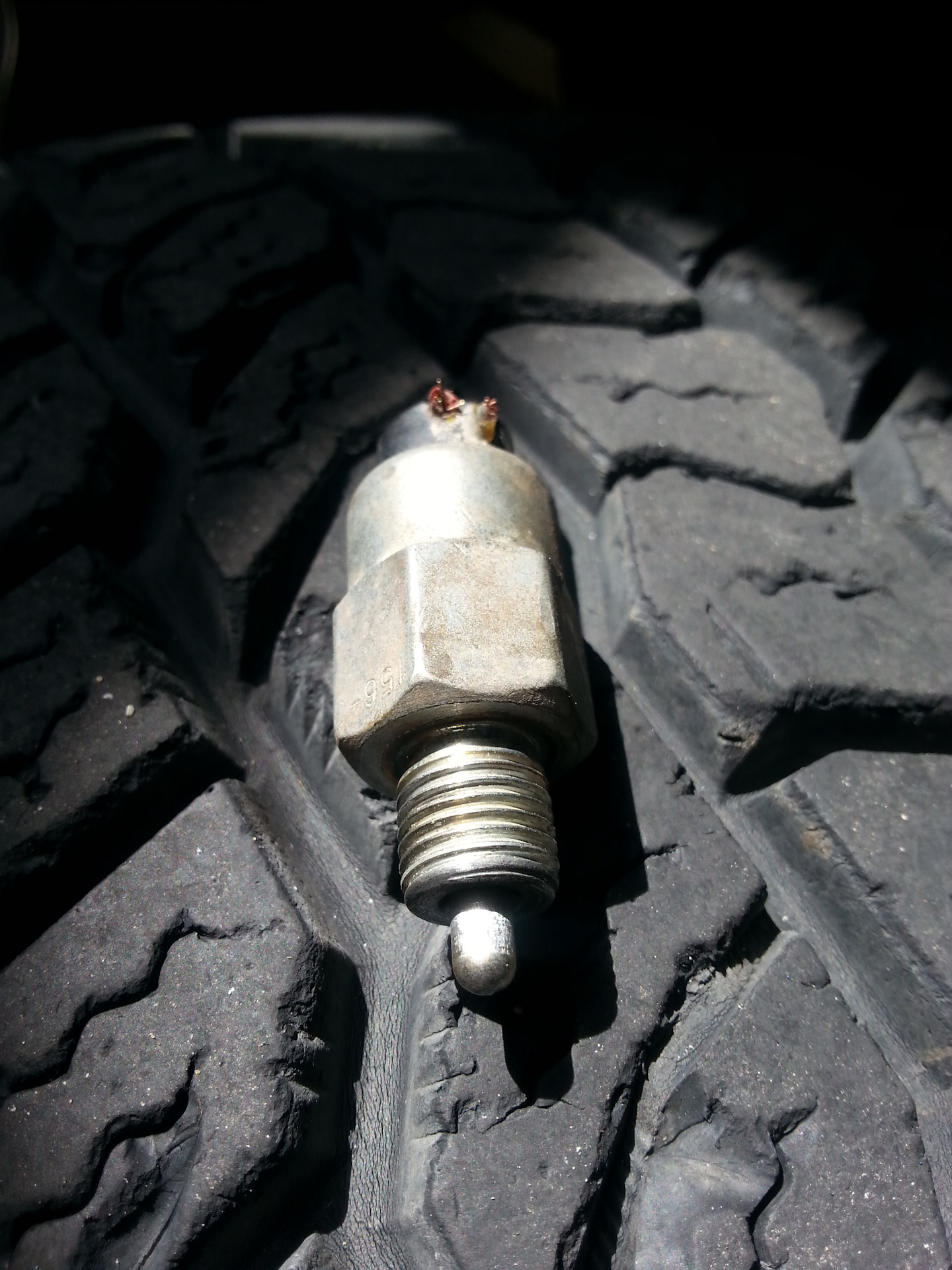

Все мы привыкли к проблеме с зелёной лампочкой полного привода
Многие из нас даже это прочувствовали на себе :)
Но тут какой то новый уровень: то что она периодически моргала
я привык с самой покупки и как-то не особо придавал этому значения,
ибо привод работал как часики и никогда не подводил до:
Да до того, что я сильно опаздывал по делам, а единственное место
парковки находилось на пригорке в кустах, не доступном легковым машинам.
врубаю полный, а в ответ тишина, времени нет-дал по газам залетел с пробуксовкой,
так и не поняв врубился он или нет, я побежал по своим делам .
Мыслей на ту минуту не перечесть
может лампочка в приборке или нет …
может один из вакуумных клапанов или оба …
может глюк одноразовый …
В общем доживаем до выходных и начинаем разбираться
и в этом деле никуда без Den-WhiteWolf и его Мануала по МПС :)

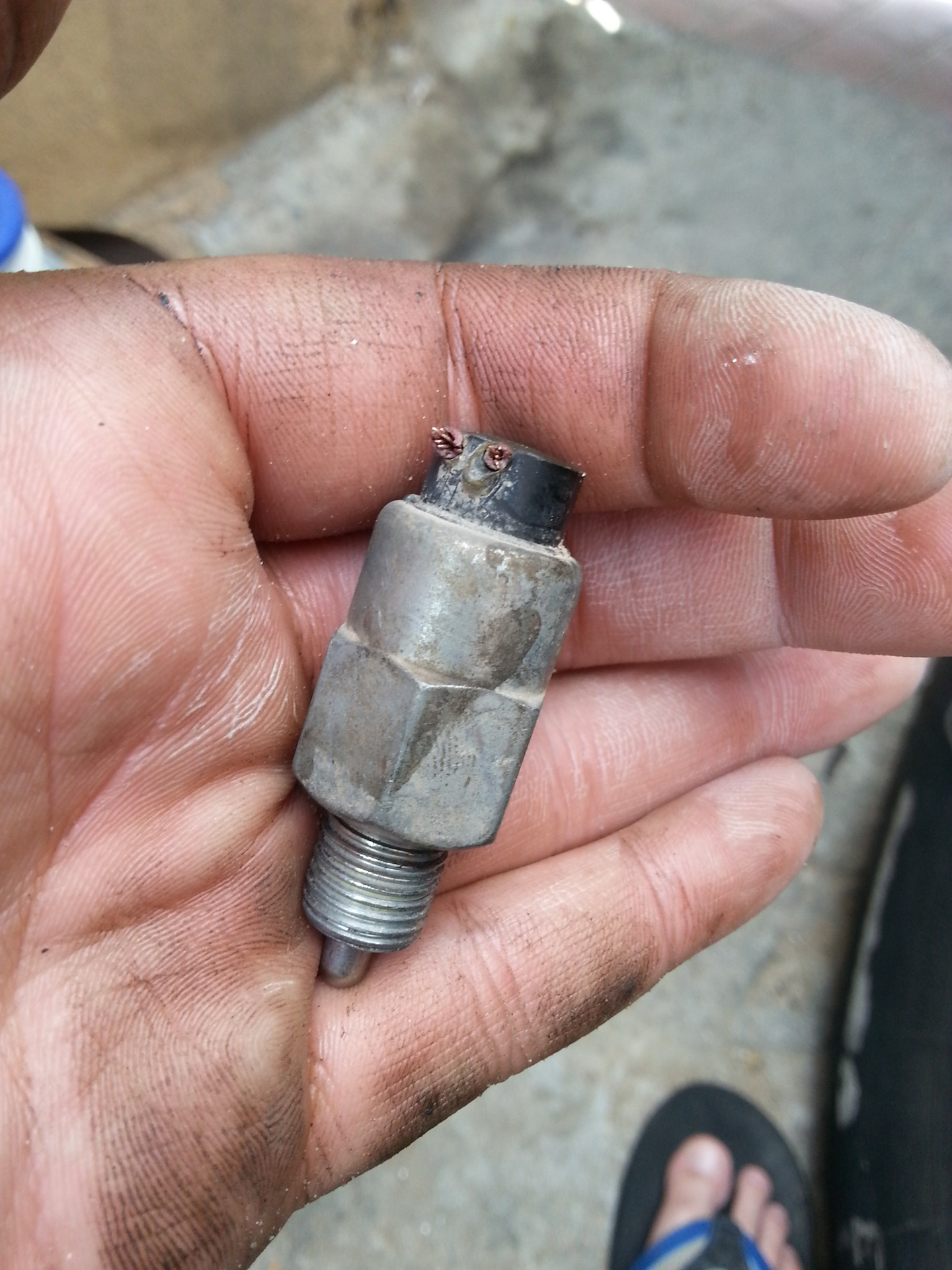

сколько раз я бегал с проковке домой и обратно дабы вычитать следующий

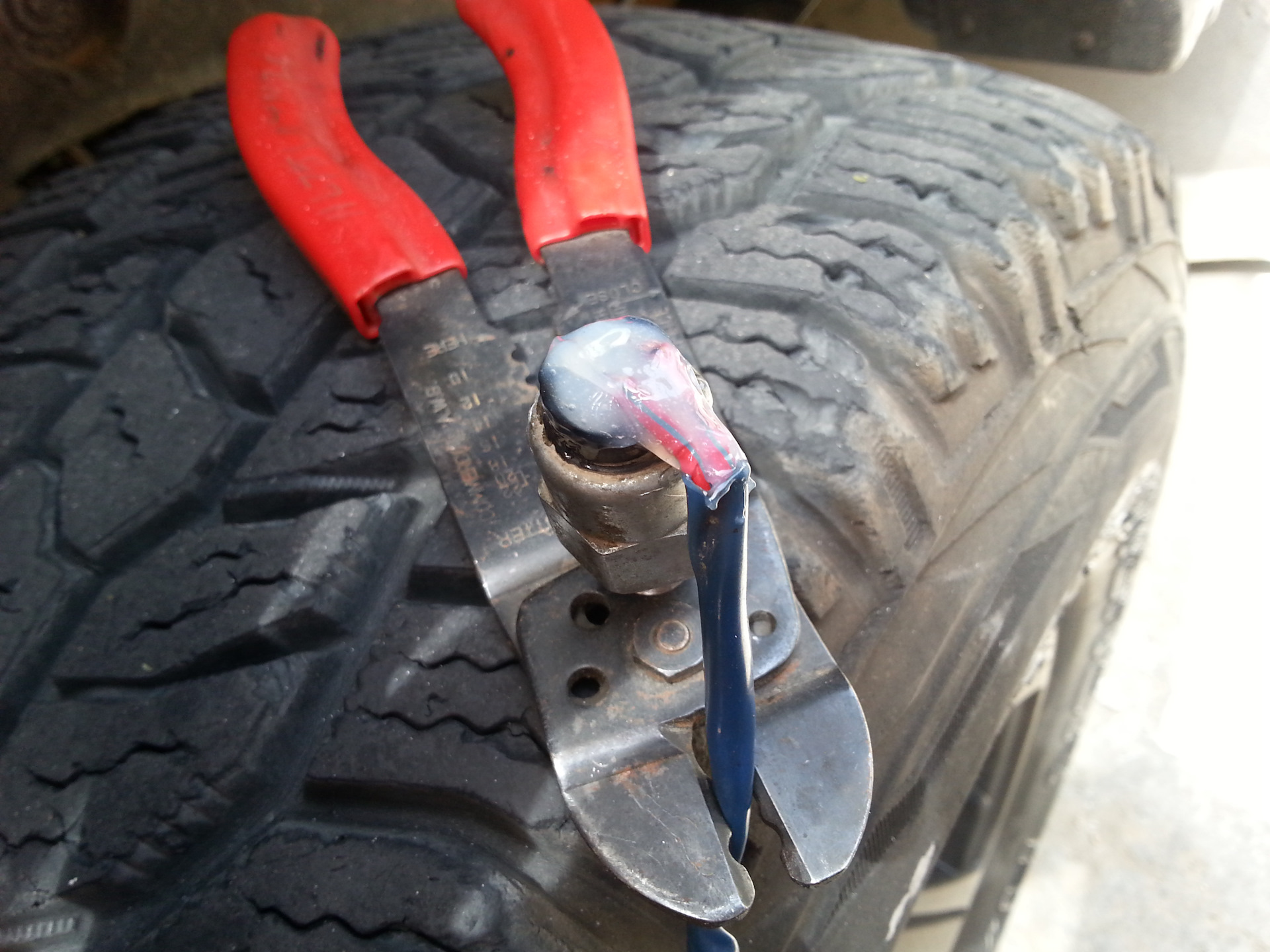

этап проверки, точно не скажу, но я это ки нашел проблему в датчике
подключения переднего моста, провода пересохли и надломились таким образом, что
обеспечивали фиговый контакт и то не всегда, также на прозвонке датчика выявилась
интересная тема : датчик работает исключительно, когда сам захочет, не кокой закономерности
по нажатиям, то работает то нет .
Ну тут было два варианта или новый или попытаться реанимировать старый
Решил попробовать, вдруг проканает и проканало :)

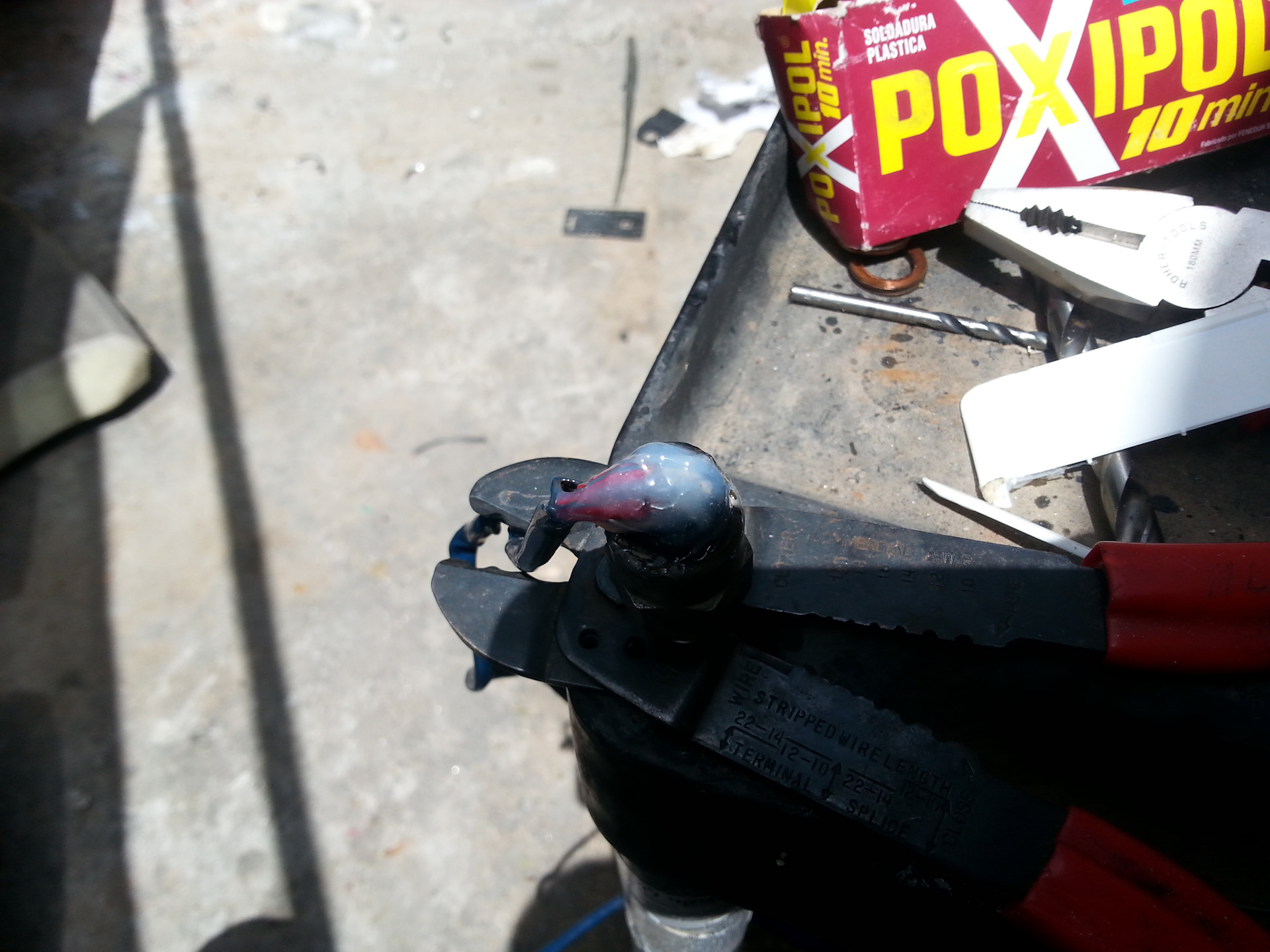

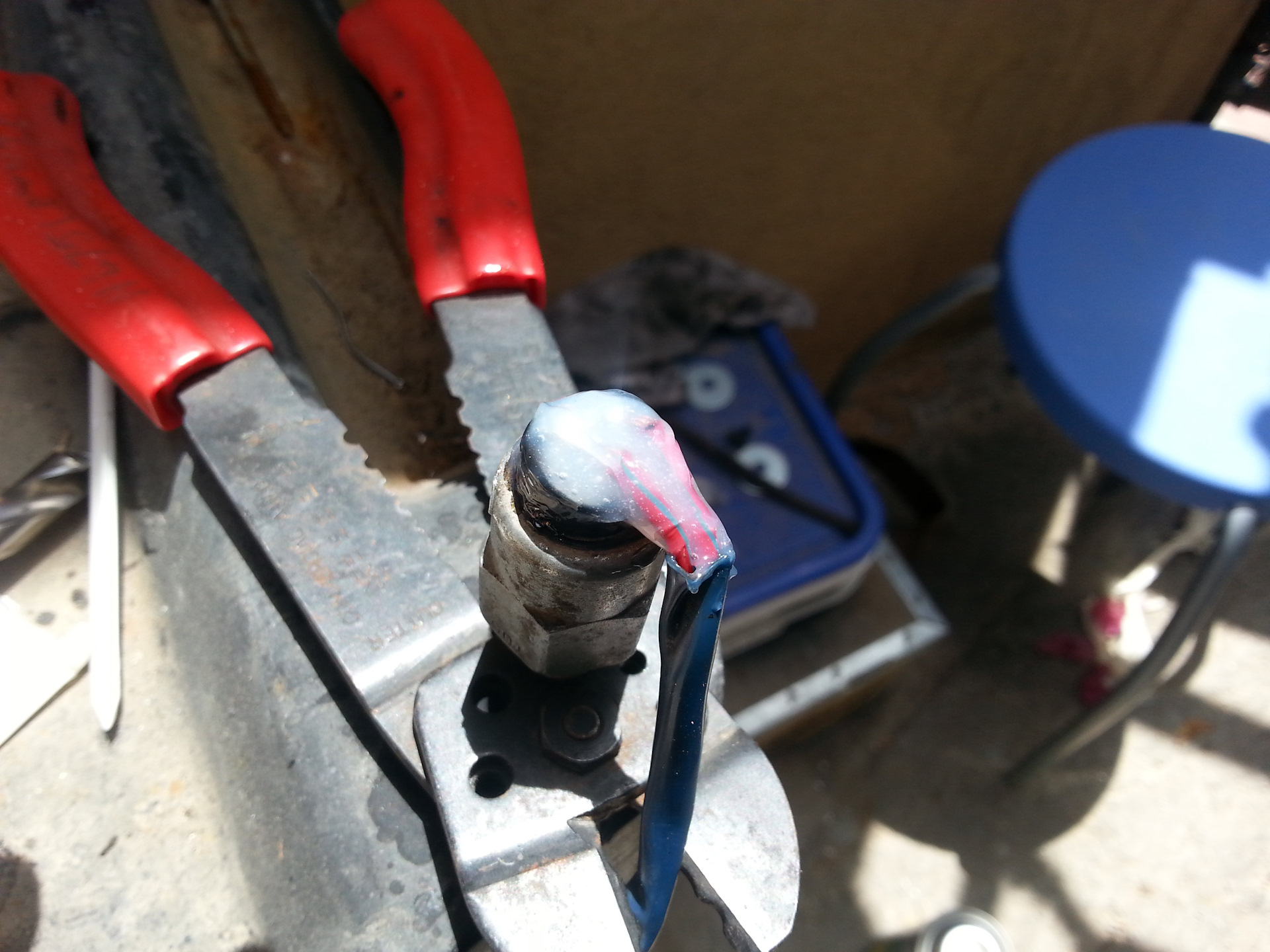

для начала оторвал то, что когда-то было проводами, после утопил в Виртовском Брейк клинере,
периодически нажимая и отпуская "кнопку", после промазал в ВД40 и снова прозвонил
и всё заработало как надо, после осторожно рассверлил рядом с контактами и напаял новые
провода и заклеил эбакситкой .
Когда собрал всё на место, аж не поверил-эта сволочь не то-что загорелась
она больше не моргала :))))
Так что Den-WhiteWolf еще раз спасибо, а вам всем не моргать ;)

На долго не хватит. Там принцип действия такой же, как на дверных концевиках. Я у себя разобрал, подчистил контакты (от черного налета) и немного подогнул. Теперь работают как часики. Можете у меня прочитать, там ничего сложного.

Кстати не уверен, что у вас нормально работает…
Когда завожусь лампочка не мигает, только когда переключаюсь в полный загорается.
Также проблема была не в клапанах а в датчике на переднем мосту.
в плане профилактике WD смысла не вижу, климат другой .
А в каком месте провода пересохли?до фишки или после?
Прям на датчике впритык .
но фото видно ;)
