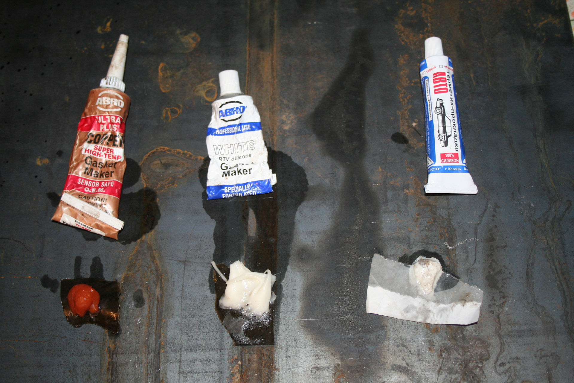

Вышло так что топливный насос пришлось клеить на герметик, как то без задней мысли использовал тот же которым радиатор чинил, но он потек через пару дней, стал крошиться кусками, а в некоторых местах стекать .
ПОлазил по форумам, и через один все хвалили какой то Казанский, пришел в магазин, говорят вот ОН!
Перед тем как клеить, т.к. снятие бака не очень приятная затея, решил провести испытание для этого герметика и еще 2-х которые валялись в гараже, один казанский и 2 ABRO белый и какой то красно-коричневый . Замочил на день в бензины а вечером посмотрел что вышло .
Казанский поплыл, а вот ABRO который красно-коричневый мало того что остался в форме, так еще и пальцами не мог раздавить его, а который белый пальцами раздавливался и был каким то мягким .
из минусов ABRO воняют уксусом то ли кислотой какой то, казанский без запаха . По ценам ABRO если не ошибаюсь 180-190 рублей пр-ва США (есть китай дешевле в 2 раза), казанский маленький тюбик 40 рублей, большой 70 . Буду искать красно-коричневый ABRO для бензонасоса.

т.е. если мне нужно ее как резиновую прокладку использовать для герметизации бензонасоса, лучше использовать белую?

Пока отлично, после того как я пробил бак, пришлось отдирать насос, сидел крепко ) сейчас сделал новый бак, и тоже насос посадил на этот герметик .
Спасибо! Буду сажать тогда на него.
Только именно на коричневый, он с медью в составе, цена должна быть не меньше 240 за тюбик, а то их подделывают
Пользуюсь ABRO красный который! Никогда не подводил. А про то что воняет уксусом это да)))
