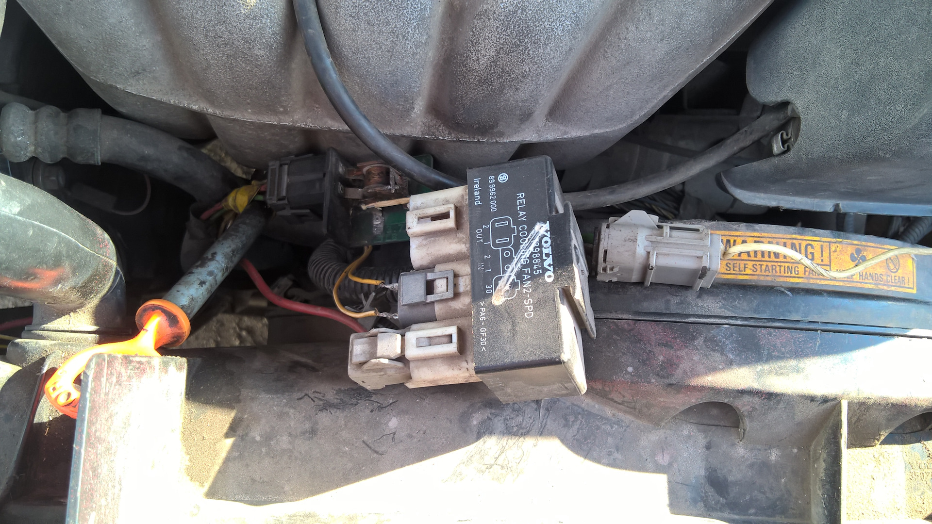

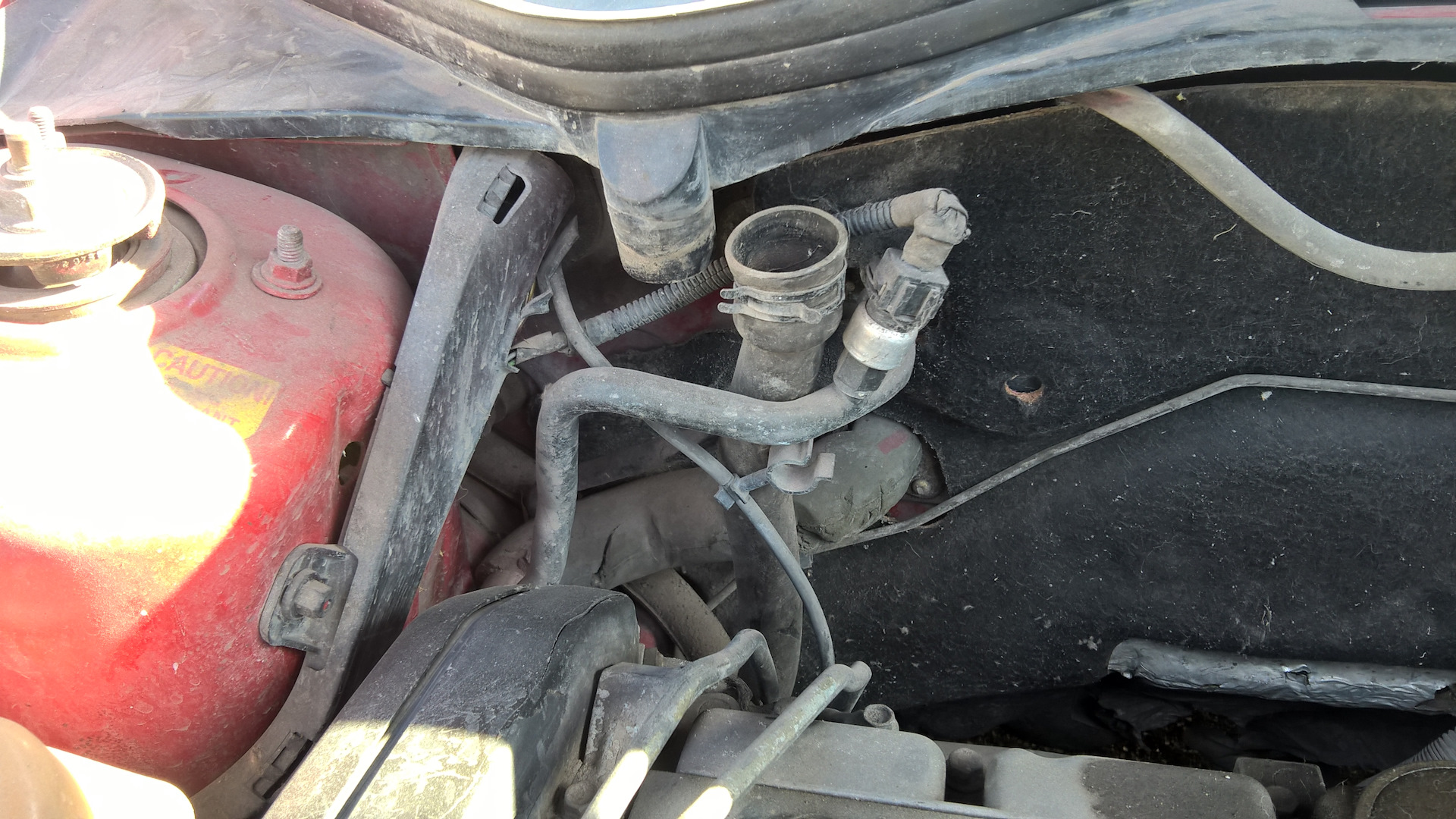

В общем есть два косяка которые нужно срочно исправлять. Что за патрубок торчит? И что за релюшка разбитая? Какой антифриз лить? И где искать датчик температуры?

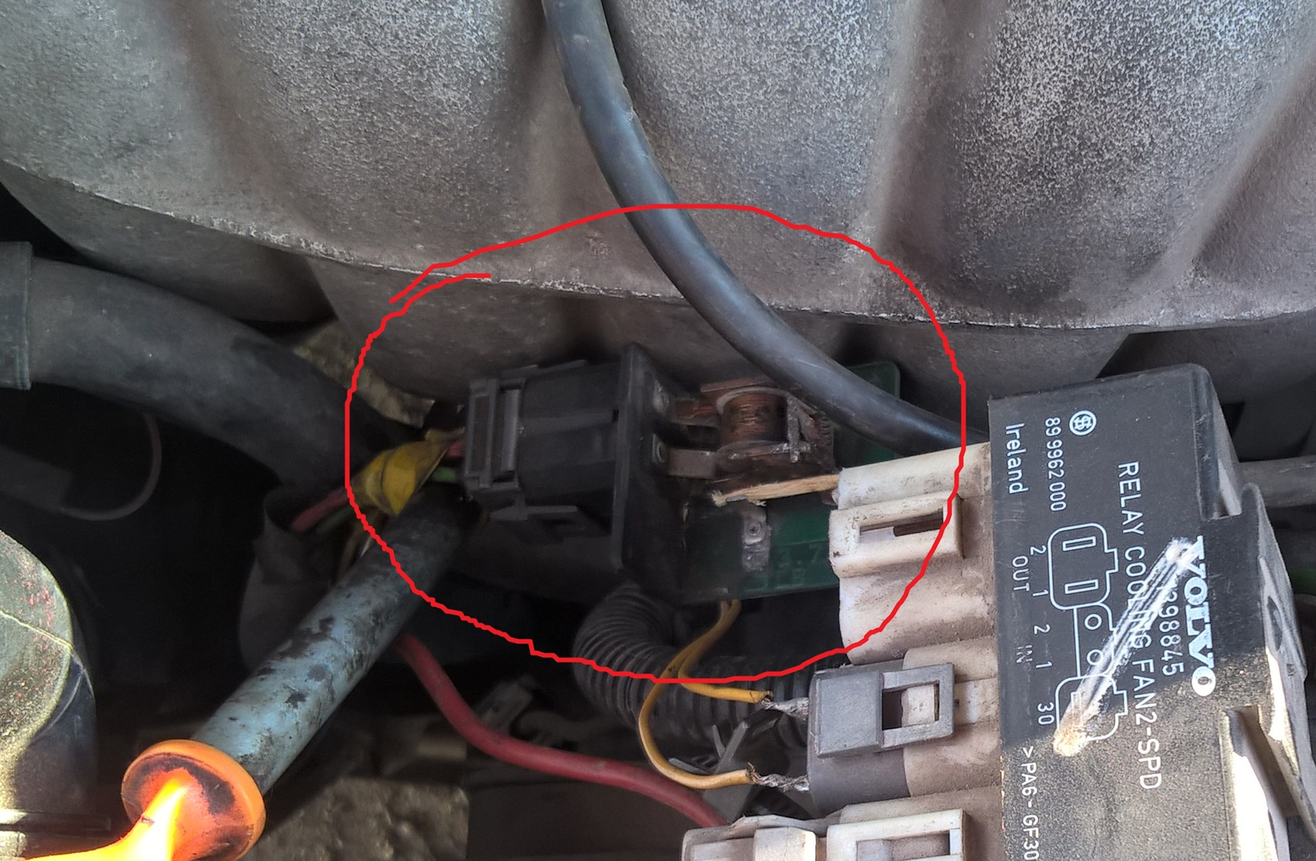

Добавил фото с отмеченной сломанной релюшкой, а то народ путает с другой. Там ей настолько плохо что спичка воткнута. И без нее не заводится.

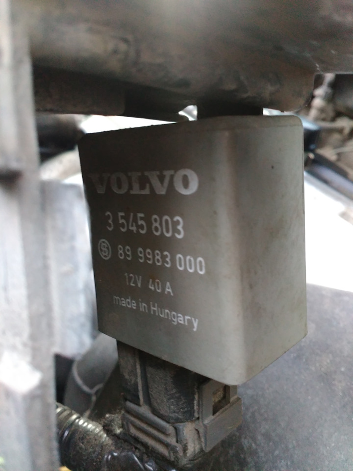

Разбитое, это главное реле. Отвечает за включение мозгов ДВС.
А как бы его так купить? Не подскажешь номерок?
Volvo3545803 оригинал 1950 р.
H+B Elparts75614233 заменитель 1300 р.
Спасибо огромное!

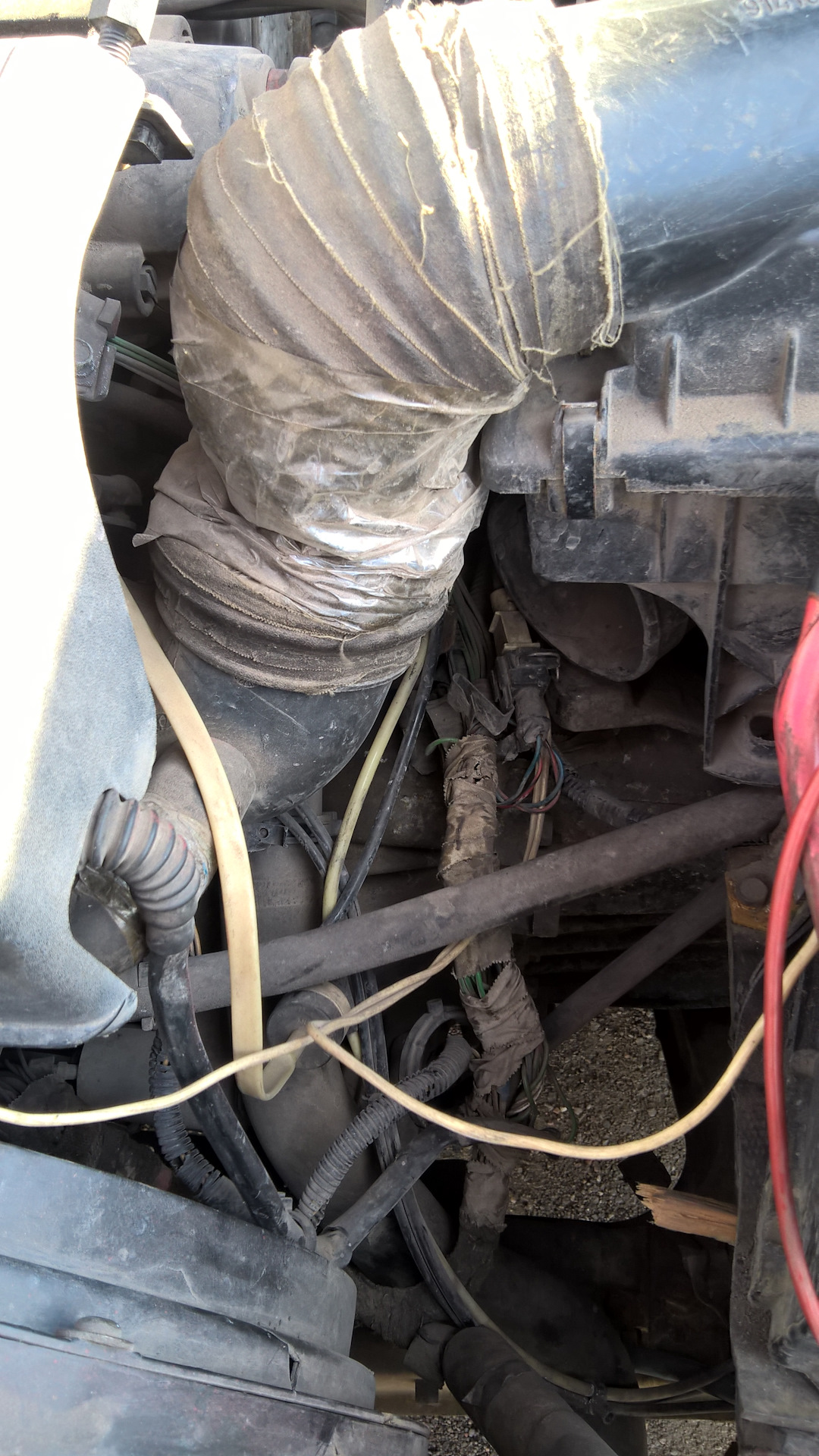

Жесть!
Ёмае, я думал у меня был колхоз, да тут меня переплюнули.
Успокаиваешь себя?)
Ну как бы, да. Я все-таки этот колхоз победил. Не весь правда, но большую часть.
Мне тоже самое предстоит. Вот только как всегда роль играют финансы. которые играют романсы.
Нахолхожено. Выдирай нафиг этот колхоз и восстанавливай родное. А то потом обязательно сюрпризы преподнесет. У меня как раз недавно из-за этого кондиционер фреон выплевывал. Все из-за колхоза. Думал что его не осталось в моей машине, но увы. Надеюсь весь убрал.
это все понятно. ты лучше скажи как называется та релюшка что на коллекторе лежит разобранная
Если ты о той штуки с 3 фишками, то это реле вентилятора. Крепится сверху над вентилятором. На планке, там снизу направляющие для него есть
Добавил фото где отмечена нужная мне релюшка. Как ее зовут
Сочувствую, брат. Печально все наколхожено(((
Наколхожено знатно, но работает))

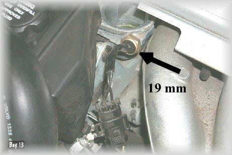

Антифриз любой, датчик температуры находится в корпусе термостата.
А сколько брать антифриза?
Я брал 10 л. вошло около 8
ДТОЖ слева под термостатом.Между впускным коллектором и насосом ГУРа.
Патрубок это дренаж, наверное салонный фильтр меняли и одеть забыли.Реле, вроде вентилятора основного.
Да, реле вентилятора.
Сверху да, хозяин сказал вентилятора. А которое разбитое чуть ниже лежит на коллекторе?
самопал какой-то
Не, это родной просто сломался, а что за реле я хз. Четыре круглых контакта
