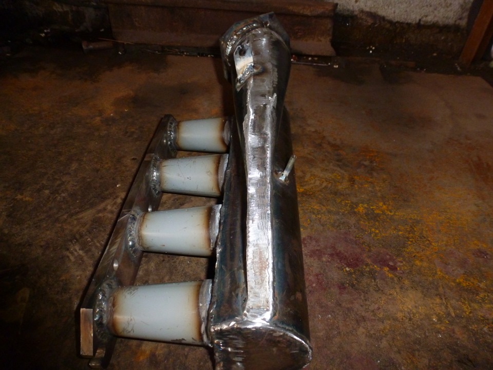

Долго не давал он мне покоя, но вот я его всё-же сделал и установил. отдельное спасибо Юрию за расчёты и наставления о грамотном впуске. Теперь дуем по феншую и наслаждаемся космическим расходом горючки…
Из-за компоновки пришлось прикупить выносной регулятор давления топлива

Каким образом сворачивал конусы?
25я труба в тисках, а дальше руками по ней огибаю постепенно до ровного конуса.

с средним расходом 26 ЛИТРОВ АИ-95 на 100 км не очень хочется :))
не топить)) У меня 17 жрёт сейчас исправно)
