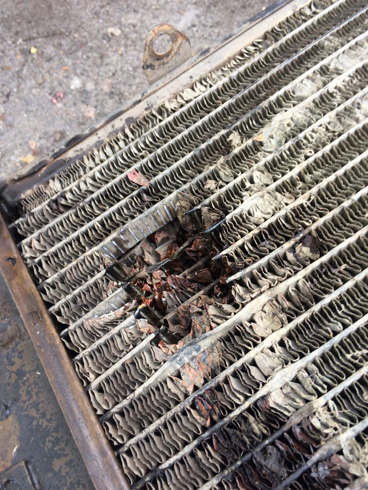

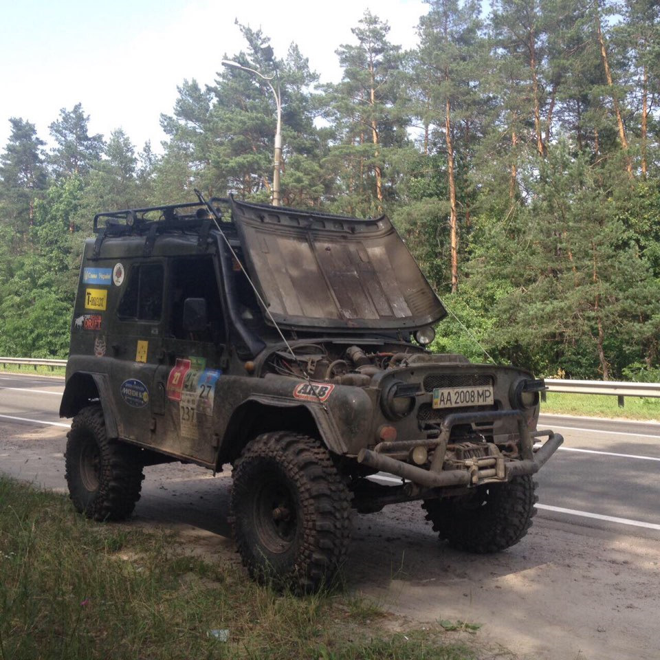

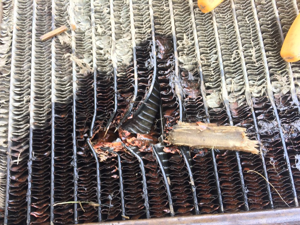

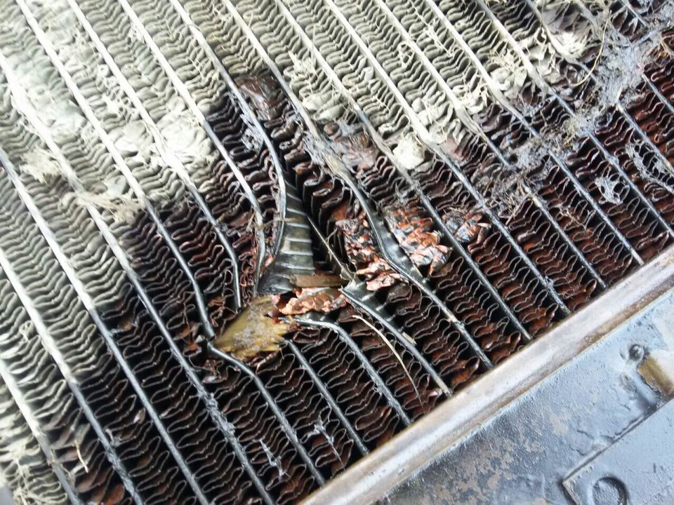

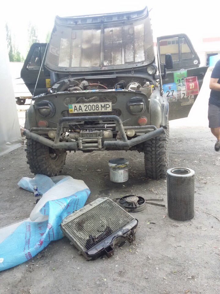

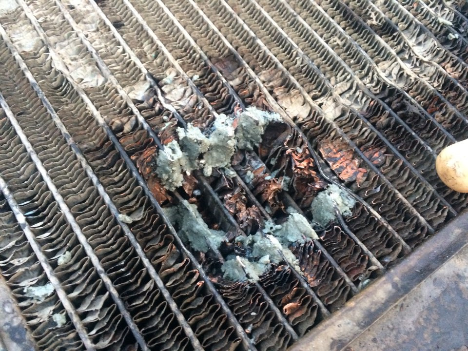

Заехал в лес покатать, испытать подвеску, лежит ветка на дороге лень было выйти чтобы ее отодвинуть, решил сломать «храм», и поехал дальше, через минуты две слышу запах тосола и температура начала ползти. Выхожу и вижу такое.
Взял шланг омывателя, закрепил его так чтобы поливал блок, доехал до трассы, проехал 2 км и температура сильно полезла вверх. Приехал одноклубник через 10 минут, дотащил до своей базы. снял радиатор, завернули перегородки, поялось очень плохо, кое как сделали немного, но так как друг спешил, отвез меня под гараж. Дальше делал сам, взял строительный фен просушил, паяльной кислотой протравил, взял хороший паяльник на 65Вв почистил жало, и запаял все без проблем, проверил мыльной водой, запаял где травило, дул компрессором. В конце уже ничего не травило и срывало пробку, что говорил о герметичности, замазал для подстраховки холодной сваркой. И поехал домой) Завтра буду его ставить уже.

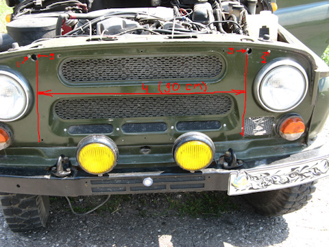

Зашей алюминькой, себе так сделал проблем не знаю, после соревнований на ней очень много следов от веток но повредить её и добраться до радиатора ни одна ветка не смогла
Отверстия сам сверлил? Пока поставлю сетку от камазовского фильтра)
Да сверлил сам
Ого! Не слабо так разворотило . Обидно. Ну, за то, уроком послужило :)
Завтра поеду ставить его, и буду ставить сетку, а то у меня много места куда может ветка пролезть
