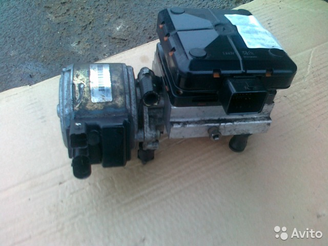

Речь пойдет о насосе для нашей гидроактивной подвески.
Короче, сдох сам электромотор (фото позже)
Вот думаю, что лучше, Б/У мотор или колхозить и устанавливать новый электромотор от Волги 3110, вот уже умельцы изготавливают такое чудо.
Кто что думает, кто как решал проблему с электромотором?

И так, куплен б/у мотор с европы, был куплен в сборе с насосом и мозгами, переставили только сам электромотор, старый на перемотку отдам.
Еще и одно из 3 креплений откололи от старого, попробуем приварить
Ну да… Это пожалуй самый оптимальный вариант.
Там мотор, блок клапанов и мозги. Говорят мозги чужие часто не хотят работать, так что лучше менять только двигатель, ну и клапана запасные будут.
Ну от Волги я бы точно не ставил… лучше восстановить, за то будете уверены в дальнейшей работе на 100%. 😉
Я бы восстанавливал, у нас на это дело гарантия даже есть, пол года.

сдох = что? сгорела обмотка?
Да)
если с якорем проблем нет — проще перемотать
Перемотать обмотку?
Проще новую найти
Перемотать мне тоже кажется проще, главное найти где )
Все дело в цене…
У меня на dwt накрылся статор. Перемотать было 30$, новый на фирменном сервисе взял за 15.
