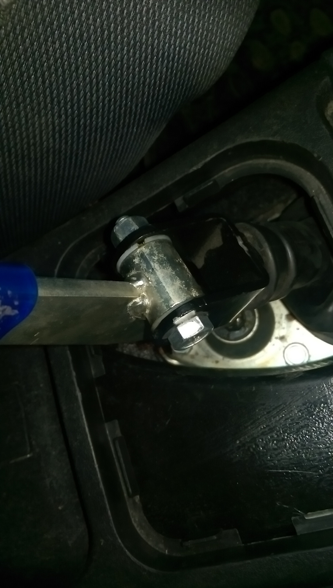

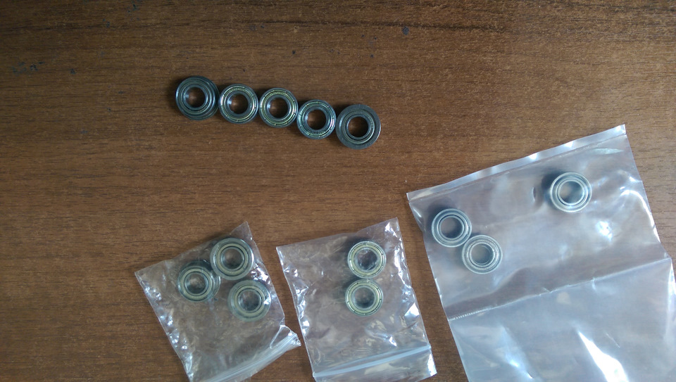

Дальше на работе после обеда решил всё и поставить, я ещё в начале года заказал 5шт с фланцем и 10шт простых, но увы, с фланцем то пришли, а простые так до сих пор и идут где-то, на почте.
В прошлом месяце вроде, заказал с двух селлеров (На всякий случай) 3шт и 5шт, и пришли в один день)

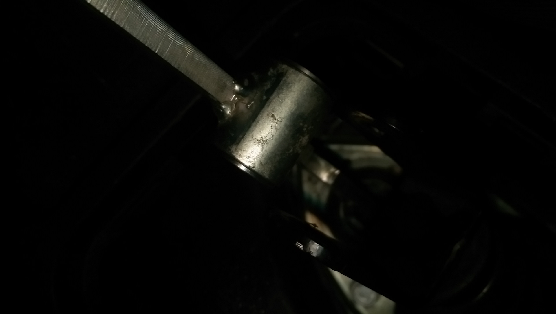

Поставил, вроде нет звука (До этого после установки короткоходки был "звон" только глухой, вылечил его заменой болта на тот, что шёл с короткоходкой (Когда ставил не тот установил). Вроде щас пока тихо, посмотри сколько проживут.

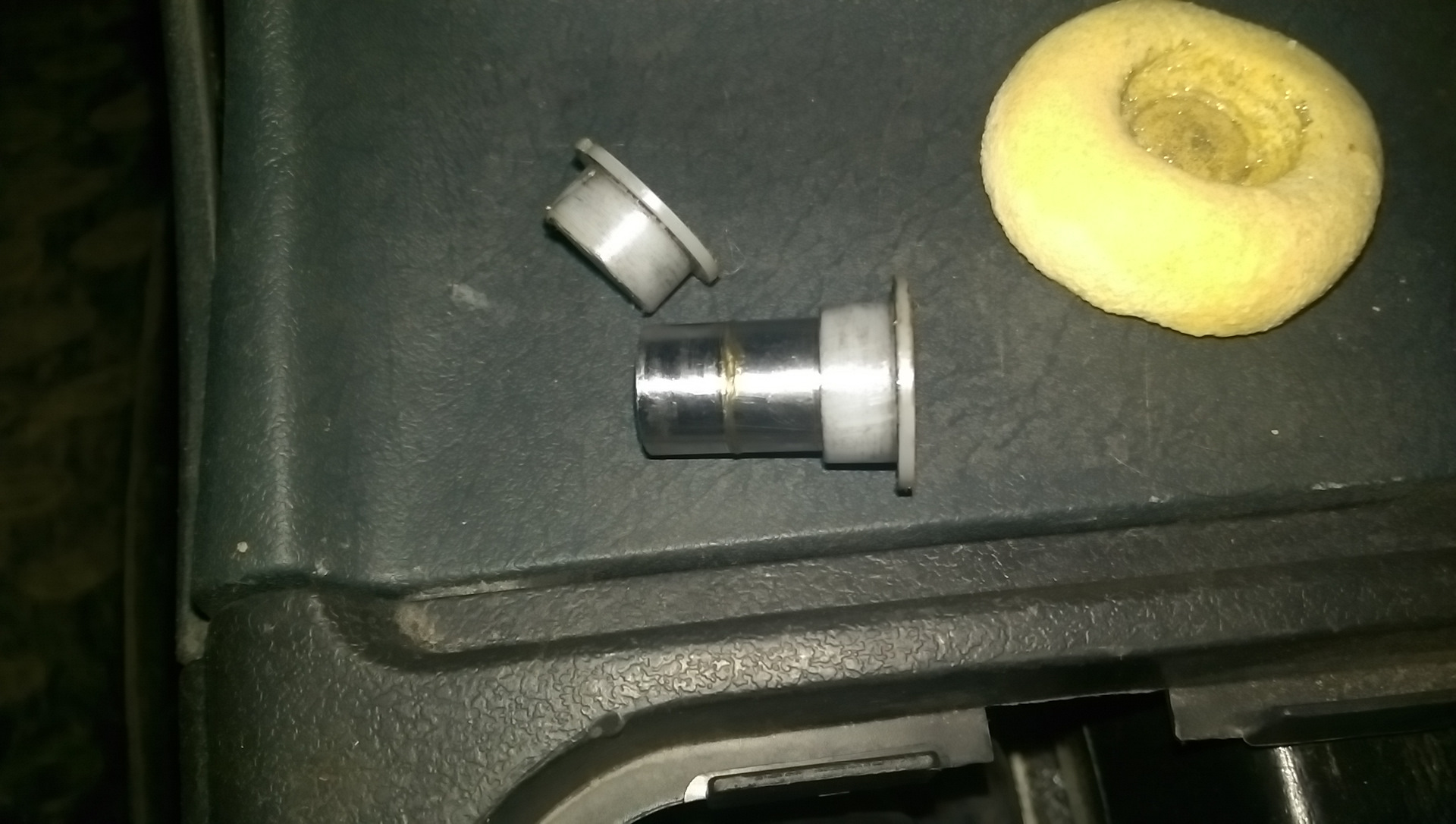

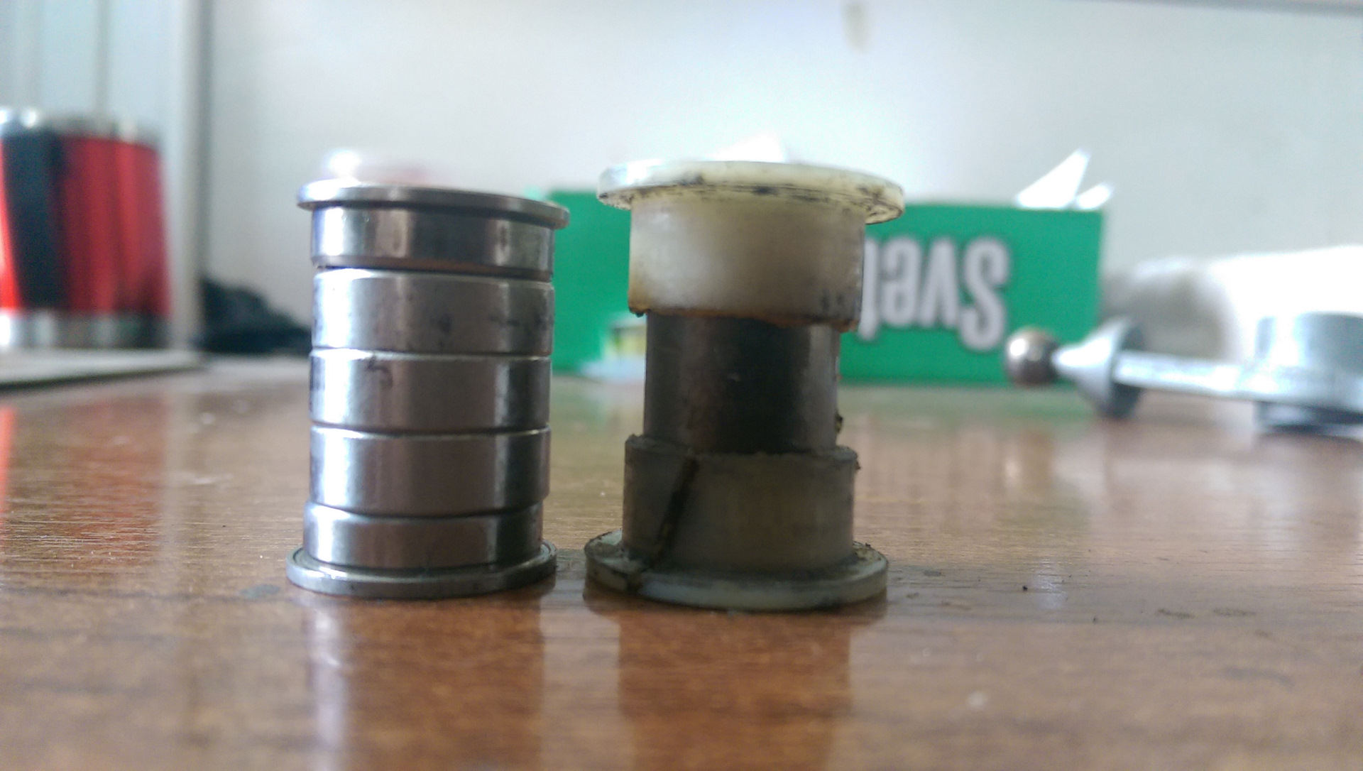

Это делается чтобы звон пропал?
Да, но советую ставить фторопласт
Ок, спасибо)
Велика вероятность, что я подшипники ставил не правильно, но даже на них, ручка не была такая лёгкая как на фторопласте

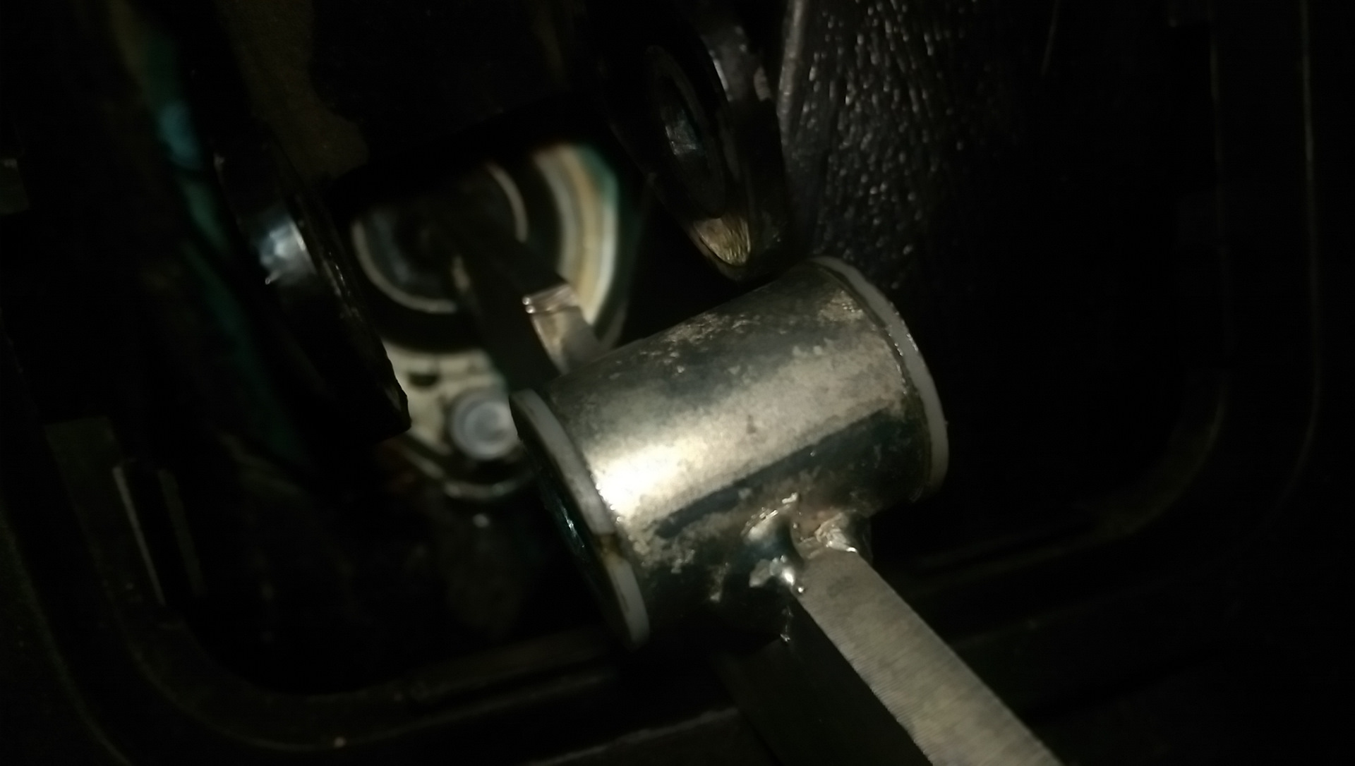

Привет, слушай а внутренняя обойма и фланец подшипника на одной плоскости?
На работу приеду гляну (Через пару часов)
я может не прав окажусь, но я не увидел у тебя шайб между ушками тяги и внутренней обоймой подшипника. если на одной плоскости то неправильно работать будет.получается что ушки тяги зажимают к наружней обойме, где фланец. и работает от того что болт слегка ослаб и подшипник по мелочи проворачивается в рычаге.

ну и по теме, если есть вариант сделать внутрь распорную втулку между внутренними обоймами подшипников то лучше переделать.просто от внутренних смысла не много. кстати, следующий этап переделка на шаровую опору в основании и шаровое соединение на тяге)))

Я пока только проехал из бокса на парковку, пока ничего не почувствовал толком, дребезга нету, вроде плавненько идёт. Больший эффект будет на заводском рычаге

И так, покатался я какое то время с подшипниками, они афихенны…не знаю, то ли гайка расслабла, то ли подшипники заработали, но ручка стала мягкой, а от звона я давно избавился)
