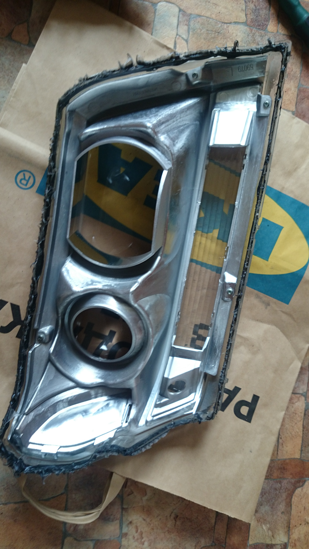

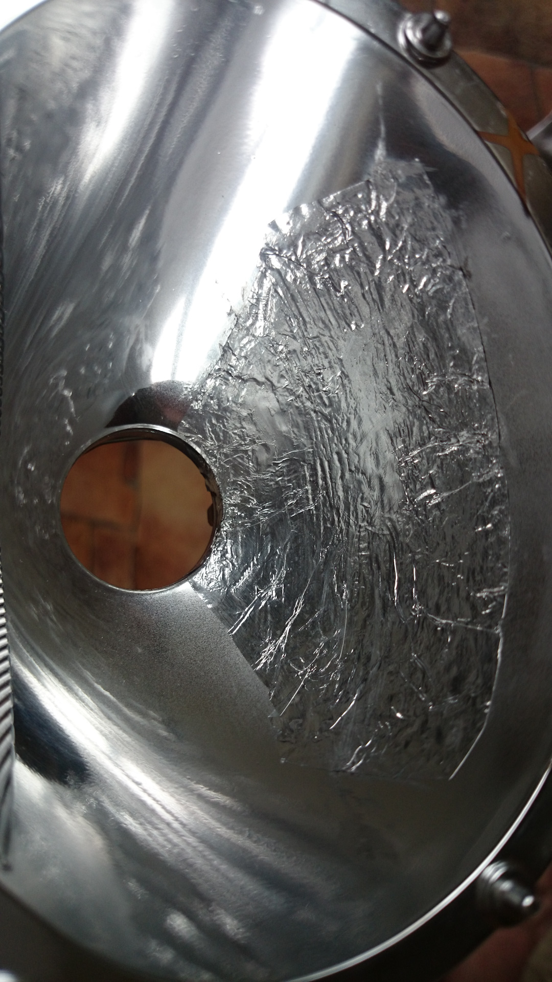

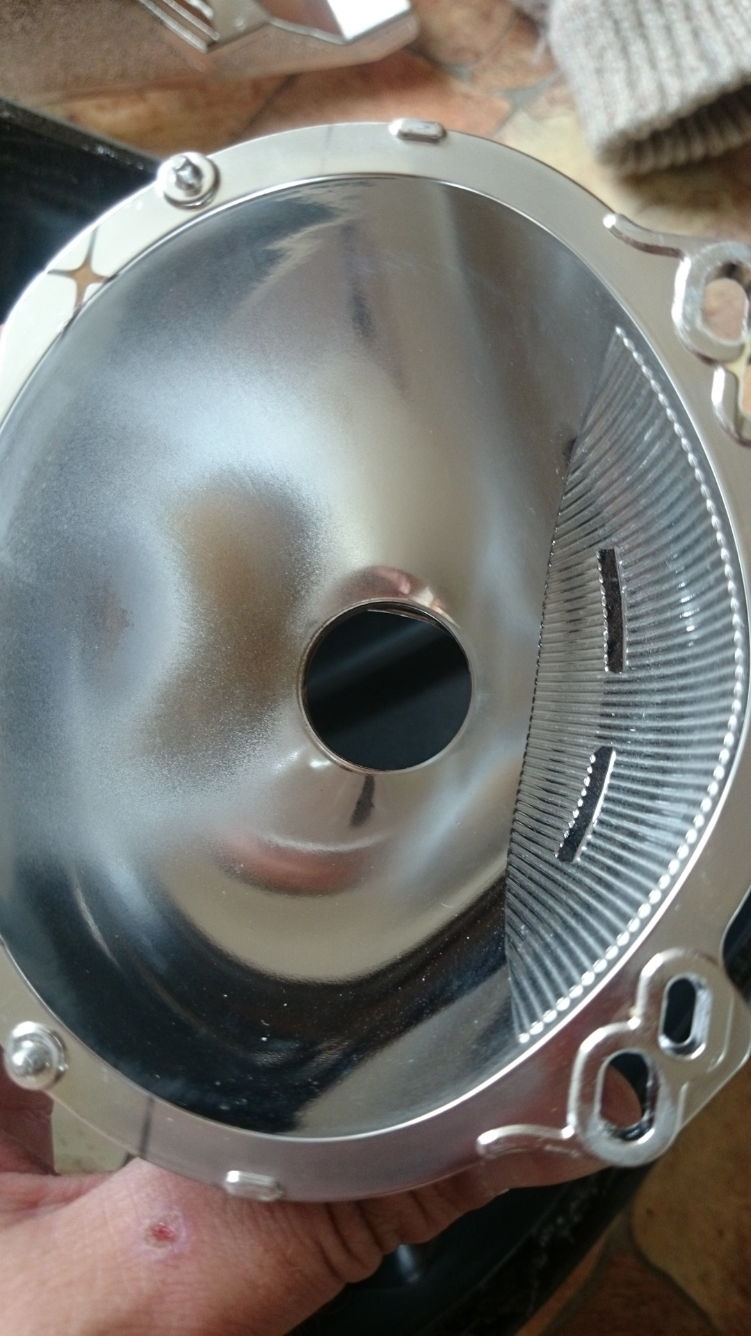

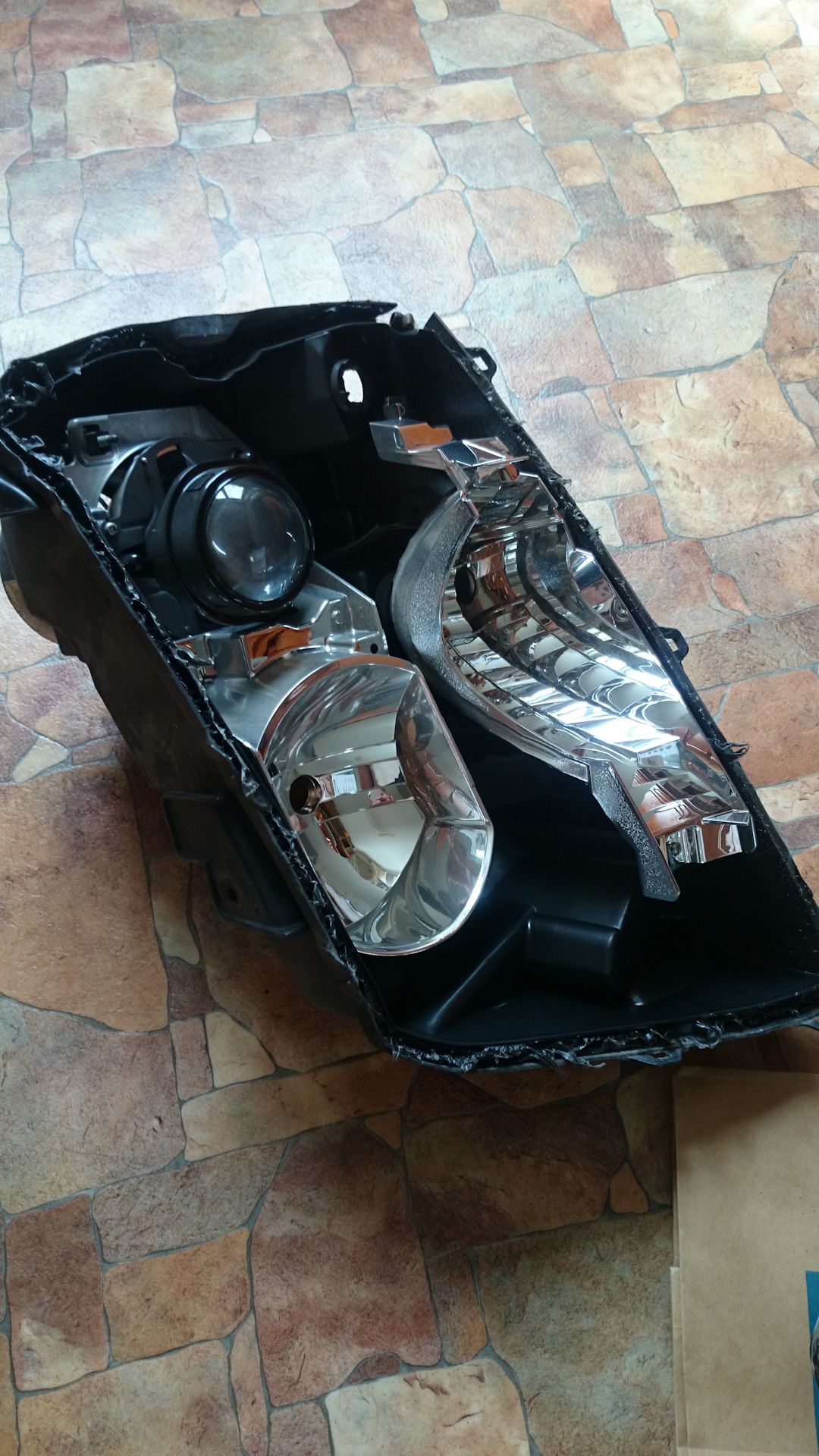

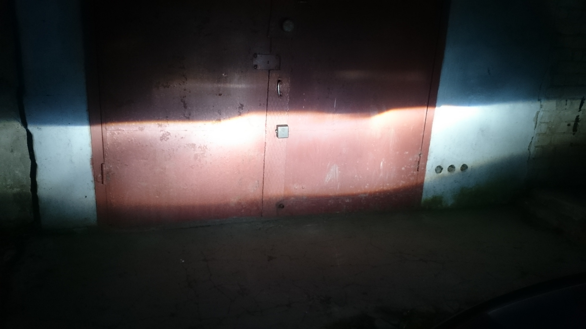

Не для кого не секрет, что на японской линзованной оптике выгорает отражатель. Вот и я мучился со светом всю зиму. Было пятно засвета на левой фаре (в борт журнале есть пост про это). Короче решился я разобрать сегодня фару. Разогрел духовку, положил туда фару на 10 минут, предварительно подложив силиконовый поддон, чтобы не расплавилась. Достал (горячая была собака ), аккуратно отогнул крепления пластика и вуаля! Разъеденил корпус и стекло ) Все разобрал и смотрю действительно выгорел отражатель ((( Короче сидел мыслил часа пол что с этим делать. В итоге ничего лучше не придумал, как приклеить фольгу ))))) (сильно не пинать за колхозинг!) Помыл, почистил. Итог: пропало пятно засвета, теперь ровный световой пучок! Ура! ))

А краска зеркальная, не?
А вариант спросить у комрадов которые имеют на руках одну не выгоревшую линзу и две еще в неплохом состоянии, при этом знают где полностью не за дорого восстановят отражатели?)))))
Таак. Вот это щас ты расстроил меня )) Где же! Где недорого? И сколько это стоит? )
Если память не изменяет 1000 за линзу
По божески. А где? Хотя вот думаю если продавать, то надо ли оно мне? )))
Если продавать, не стоит))
а вариант "серебрянкой" покрасить?
Была такая мысль. Но мне показалось, что фольга все же более блестящая и будет лучше отражать)

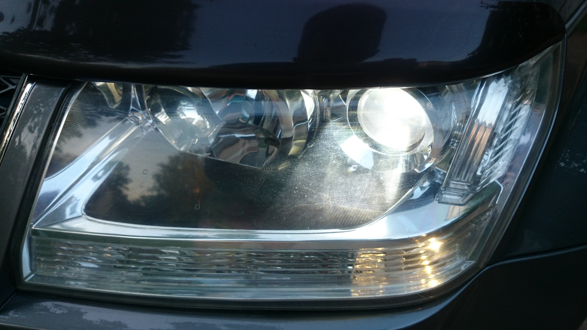

У тебя ксенон?
Ага. Вчера как стемнело посмотрел как свет. Все гуд!)
Отлично! У меня галоген — светит отлично, машина 2008 год
Ну от галогена наверное не выгорает отражатель.
Да, светопоток меньше

Вот такая же беда и у меня на левой фаре. Надо будет разобрать посмотреть, ну я думаю на хромированние отдать
Бессовестно дорого хромировать (
Да всего лишь 500 р. Один отражатель
ZagraniukAuto
Правдо ждать дня 3-4
Интересно. Здесь у себя смотрел по яндексу цены космические, проще новую фару купить ( а 500 рублей так это даром.
Сам удивился такой цене вот только время надо найти чтоб сделали. Без фар кататься 4дня придется
Выложи фотом фото- как было и как стало ) если есть такая возможность- )
как было есть в борт журнале. посмотри. а как есть сфотаю вечером чтоб виднее было. )

А фольга осталась от шоколадки которую скушал и после этого пришла идея?)))
Нее ) фольга рулонная. помялась пока клеил отражатель то круглый. )
Ну и ладно что помялась. За то достиг желаемого результата!
Да я тоже так думаю ) По любому лучше чем выгоревший пластик. Более подробные ощущения будут когда стемнеет )
Ну точно будет лучше чем было!)))
ZagraniukAuto
надо было ее строительным феном растянуть!))
))))) строительным феном можно все что угодно растянуть ))) главное ОТРАЖАЕТ! ))
