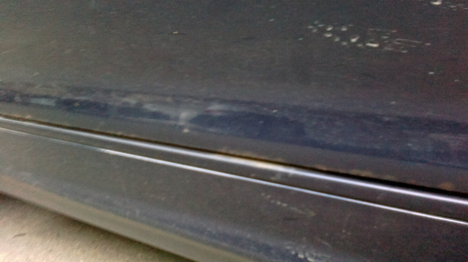

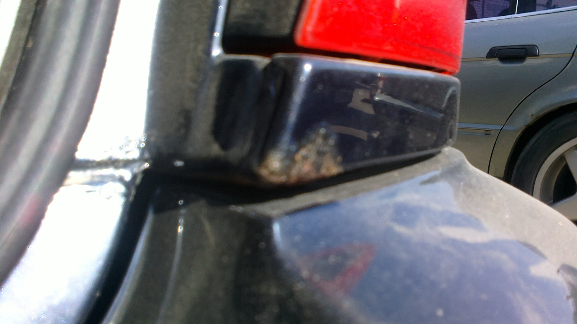

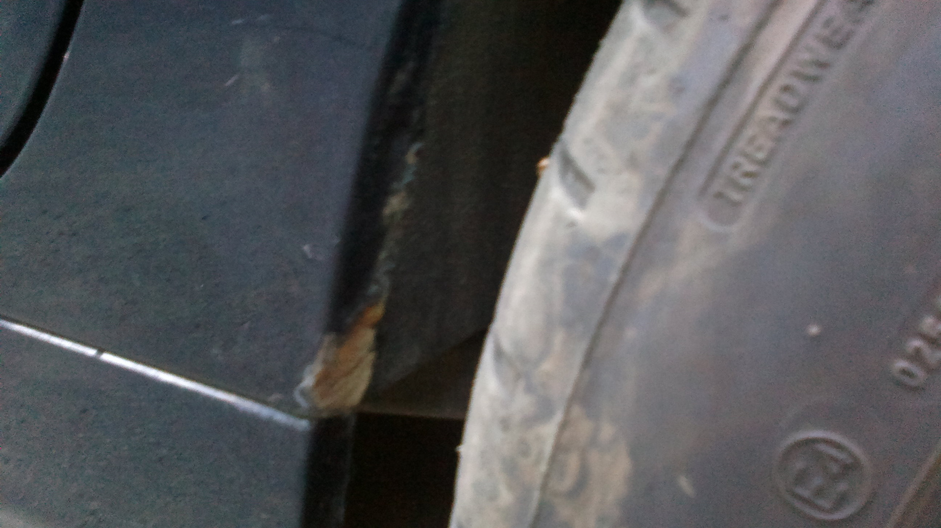

Заехал я сегодня на СТО, а там рядом в боксе маляр. Я к нему, мол есть пару косяков (арка, двери), что по чем. Он посмотрел и говорит: двери лучше заменить и покрасить, а если просто сделать (весь низ в пузырях), то никакой гарантии, что через пару месяцов опять не полезет. Приогорчился я и тут мне жена сообщает, что её (пасажирская) дверь тоже ржавая, но изнутри. Я как глянул чуть не упал. Снаружи маленькое пятнышко, а внутри весь угол(ближе к петлям) весь ржавий.
Вот сижу и думаю что делать. Дверь стоит около 50$ + покрасить 90$ + снять/разобрать/поставить/сробрать(скоко может стоить?)
+ 2 арки и задняя ляда еще 150-200$.
Что скажете? Особенно про двери, не врет маляр? Лучше раз вложиться?
Добавил фото. (Сори за качество)

Больное место там
Моя водительская тоже вздулачь около петли и уголок
А все потому чтоттам вода не стекает
Я просверлил отверстие около самого угла тк ливневка дальше
И заделал, в бж запись есть
Пока норм поживет еще
Посмотрел у тебя в бж! Ты, конечно, красава! Заведую белой завистью твоей пряморукостью. Я в жульку оазил смело, а сюда побаиваюсь))). Скажи, как твои подкрасы себя чувствуют через год? А то мне маляр песню поёт — 6 месяцев не больше. Искать другого маляра?
Если ржу удалить тотона не вылезет, при хорошей обработке
Если на сквозь и изнутри то пойдёт заново
Мои норм вроде
