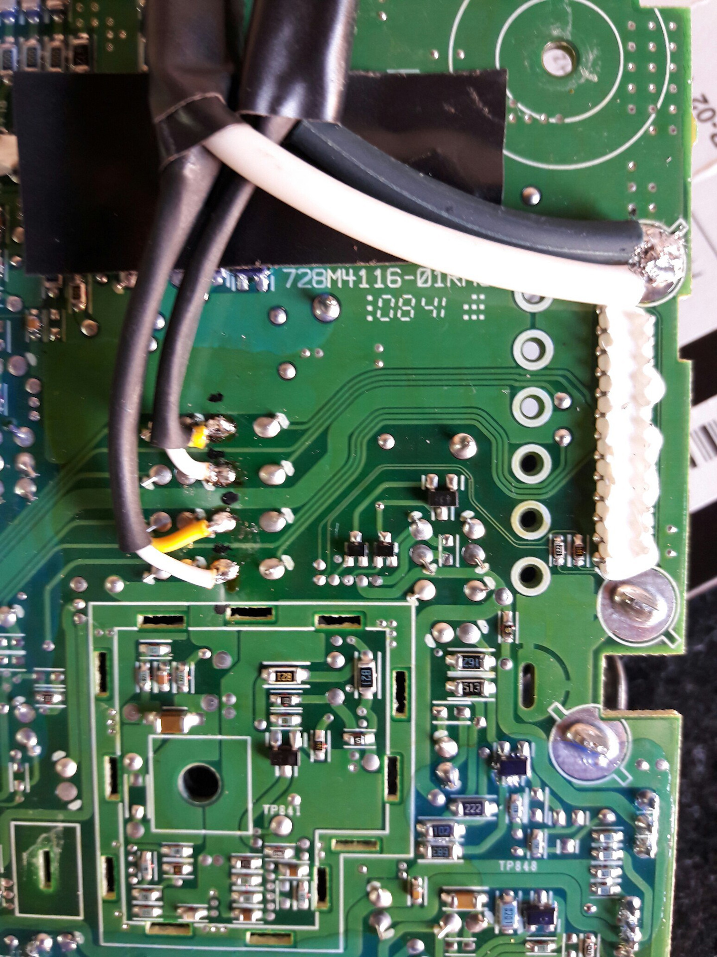

На просторах Drive2 нашел статью как паять линейники. Кто какими проводами только не паял.
Но как я понял можно любыми! Главное, чтобы экран был.

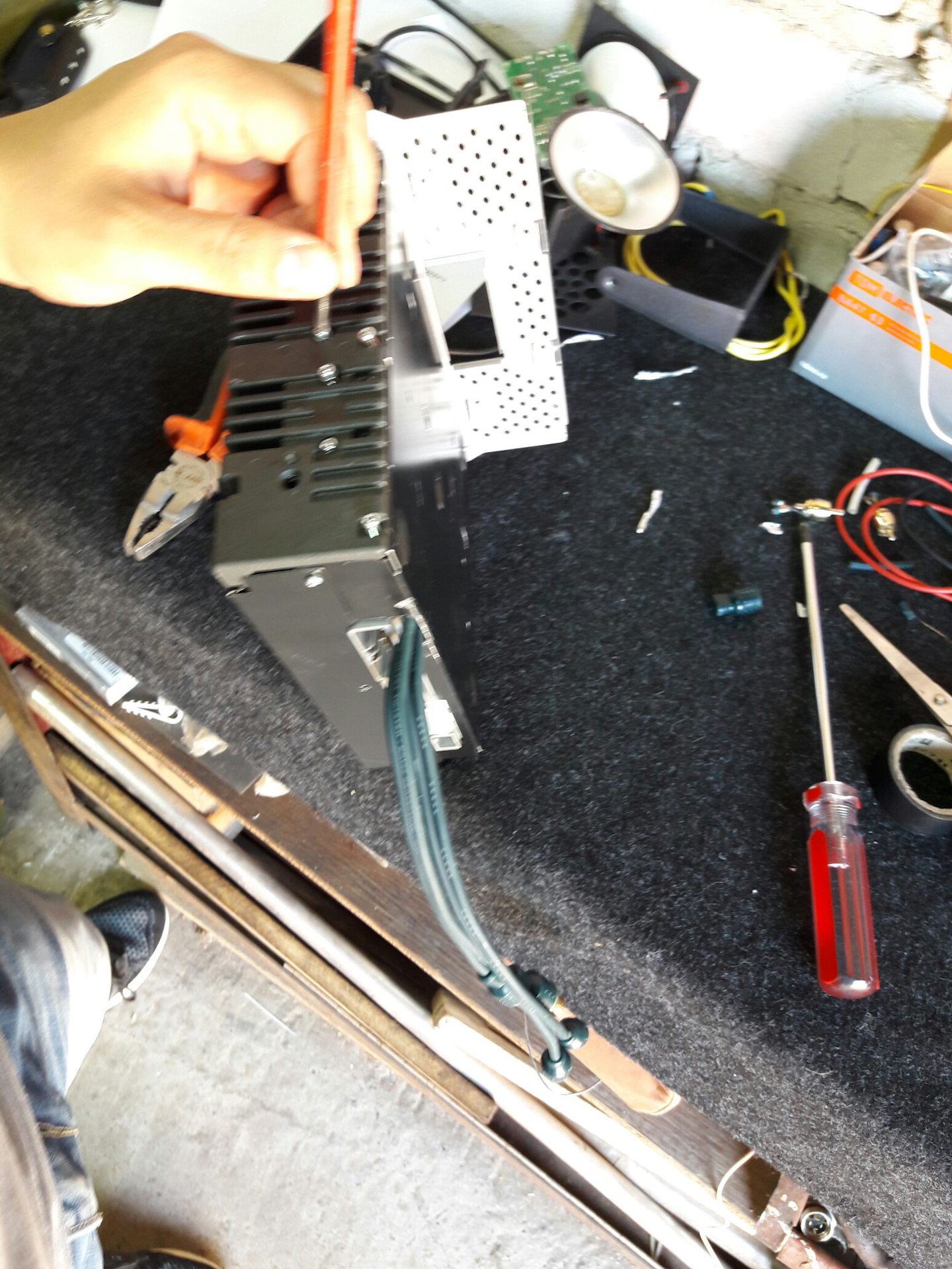

В качестве линейников использовал межблочный кабель кикс. Штекер аккуратно разобрал и припаял к плате магнитолы (к дорожкам), экран паяем на землю.
Линейники вывел рядом с разъемами (сточил немного железа). Чтобы кабель не терся по периметру обмазал герметиком.

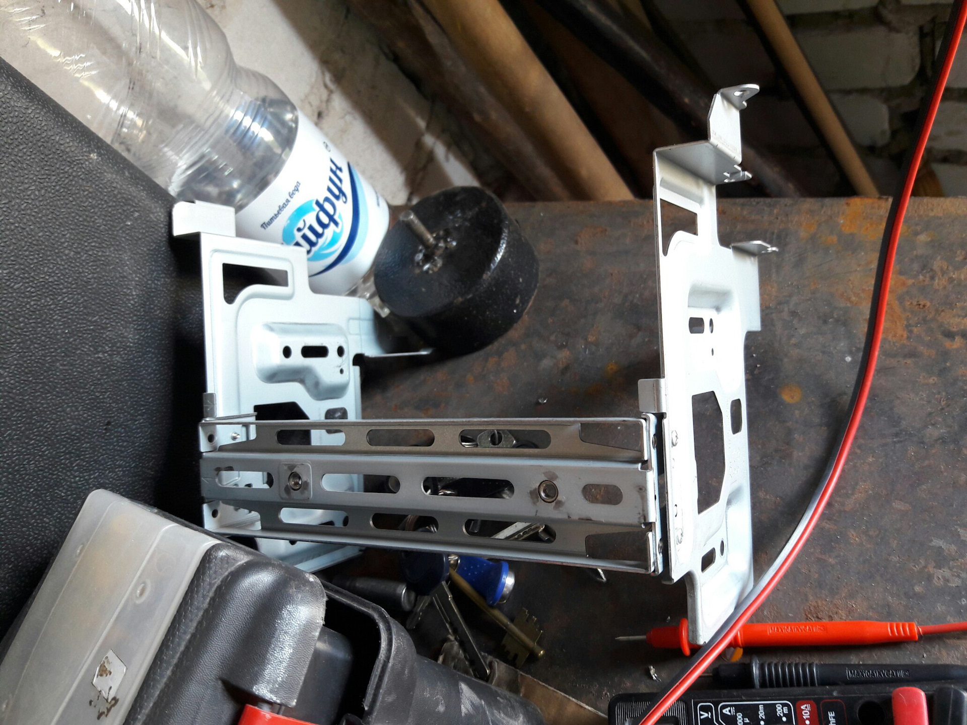

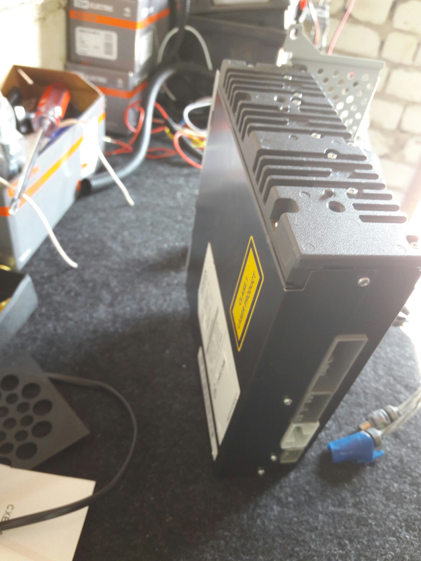

Пластик снимать легко, особенно когда есть рядом друзья, которые без проблем помогли снять его.
Магнитола разбирается быстро, но … и очень долго из-за большого количества болтиков.

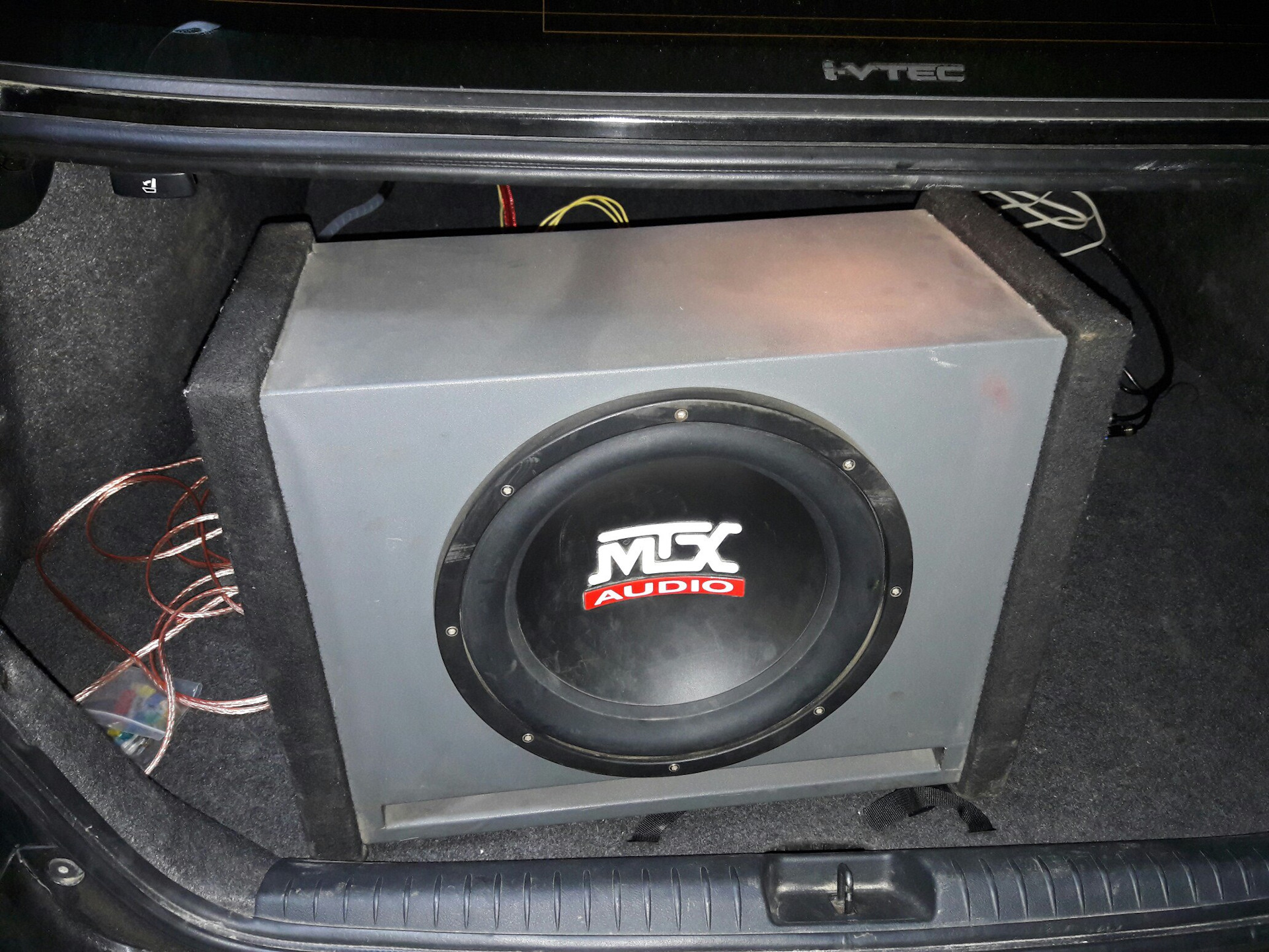

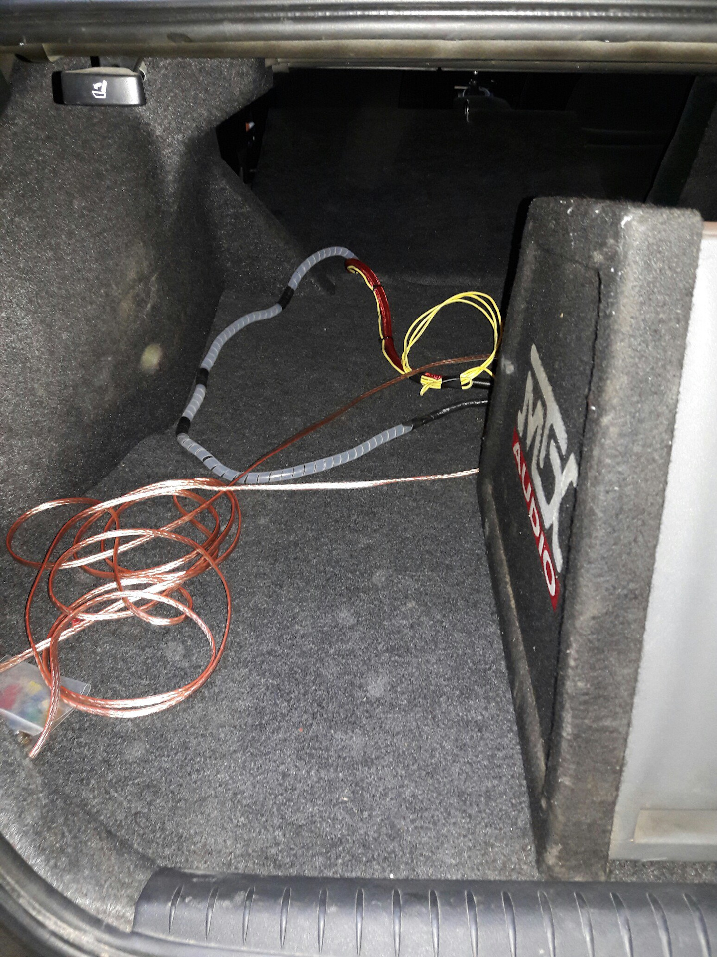

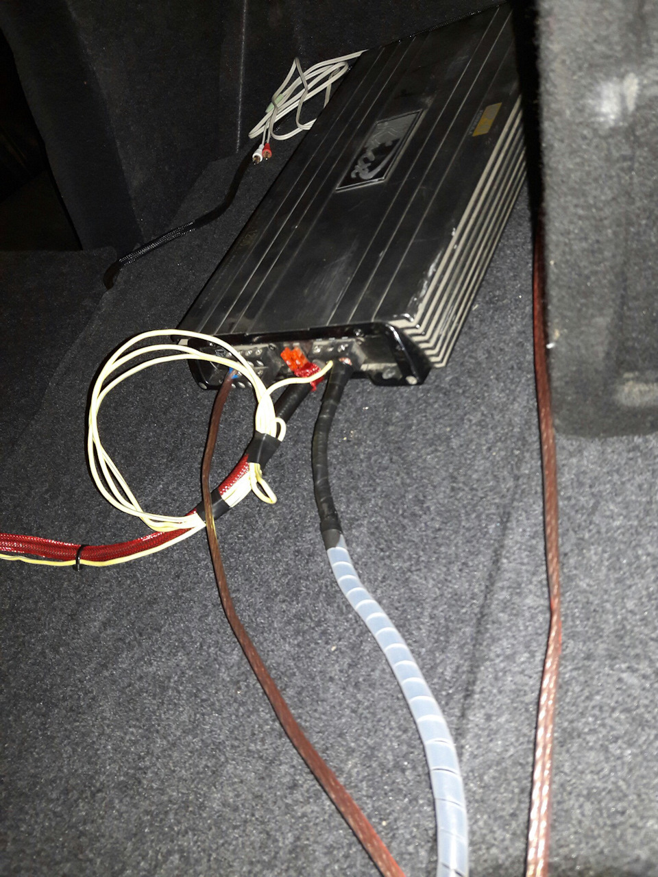

Значит бу-бу поставил. Задние динамики подключил к усю. Осталось купить и проложить кабель на передние динамики.
Пока что ни что не крепил, все воляется в багажнике.

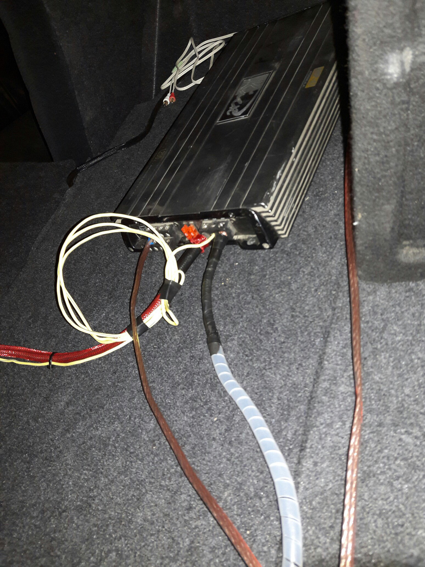

Подскажите, куда лучше крепить конденсатор и усилитель ?
Комментарии 12

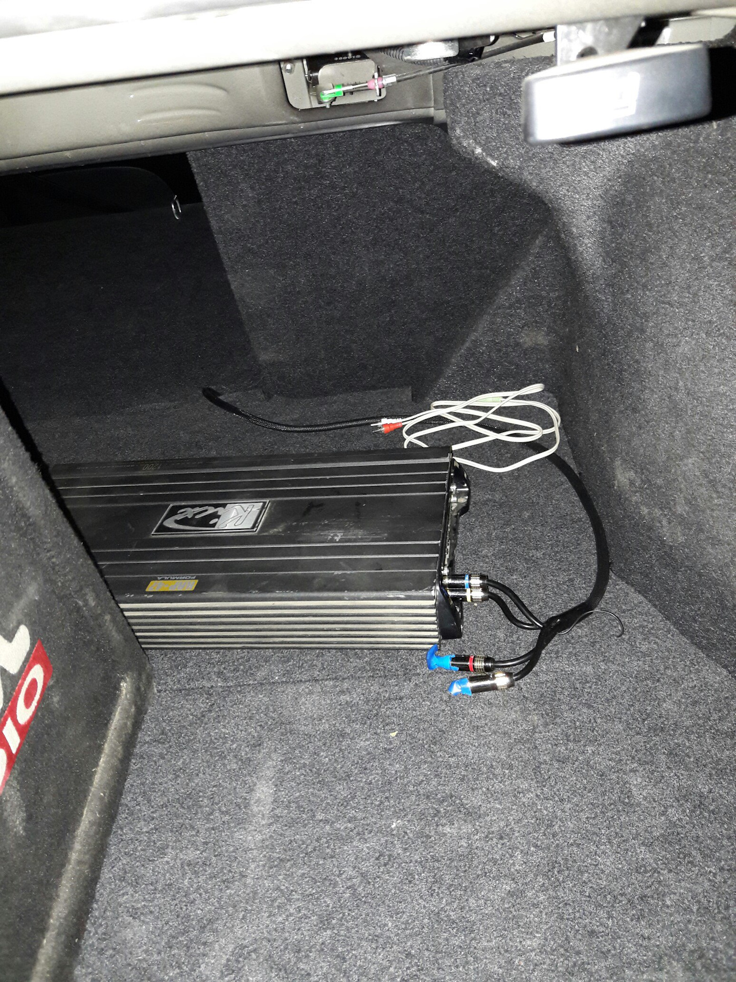

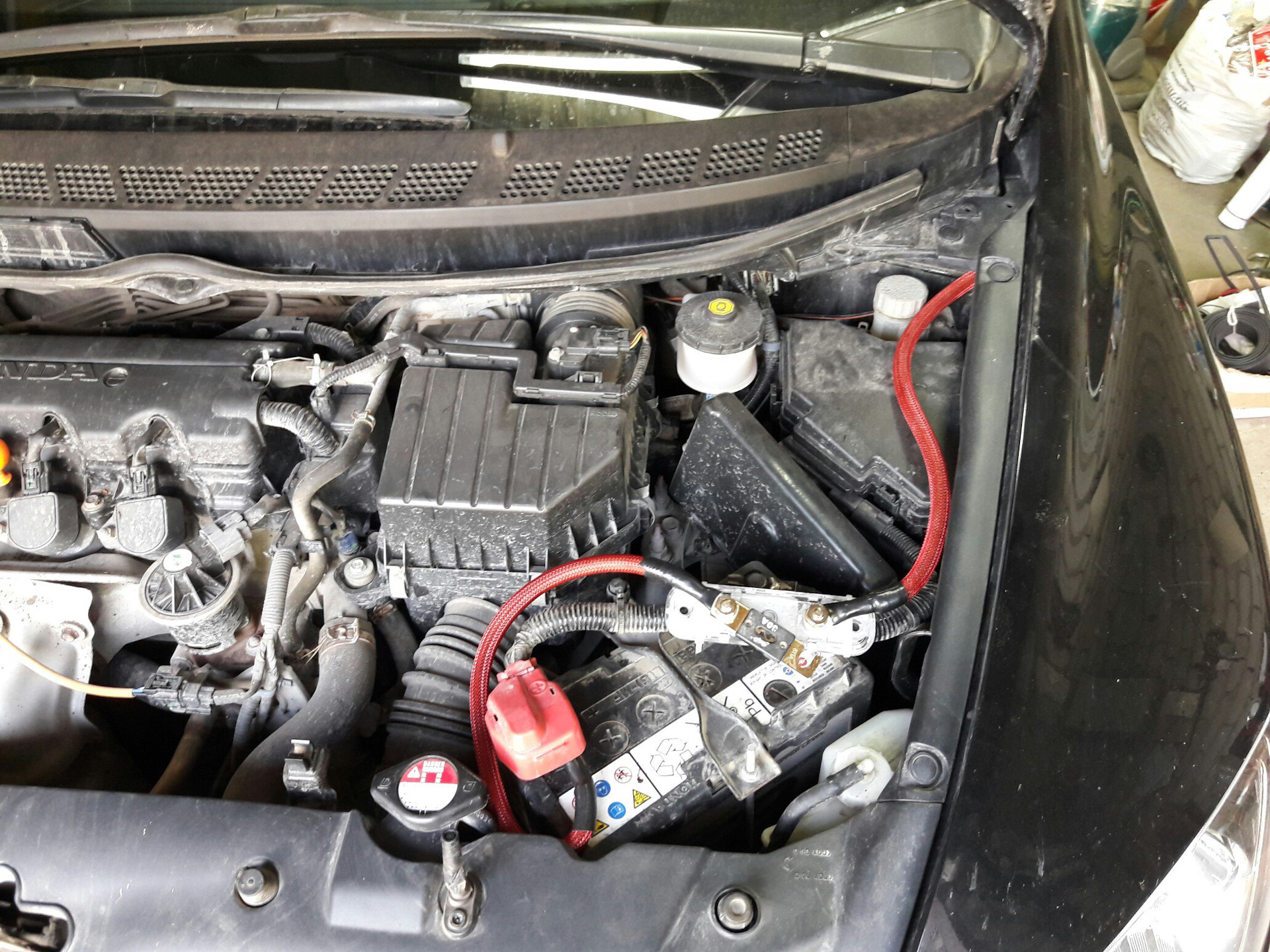

щелчки появились?
При включении громкий щелчок. Но это зависит еще от настройки усилка. Я сделал настройку на слабый басс — так почти не слышно щелчков.
Конденсатор лучше выкинуть, а под усилок фальш пол сделать
Фальш пол — это типо вместо запаски?
Не о бязательно, можно за запаской, ящечки такие делают, либо просто полы поднять и сделать ещё 1 уровень
Конденсатор в помойку, деньги на ветер.

Тогда подскажи как сделать, чтобы при включении мотора щелков по колонкам не было?
межблоки переложить подальше от электрики, проверить генератор. Только на заведенной так?
смотри: при включении зажигании подается 12В. Когда заводишь — 12В пропадает и снова появляется. Из-за
этого возникает скачок напряжения, который сказывается на сабе в виде звука (как по барабану один раз ударили сильно).
Саб стоял на функции Hi. Поставил на Low эта фигня прошла.
Медблоки проложены вдали от электрических проводов.
Max-818
Да мне всю эту акустику почти бесплатно отдали.
Если при включении, то это усь виноват
Установка, заодно посмотри куда я усь прикрутил, саб плотно заходит под заднюю жёсткость у меня и не болтается.
