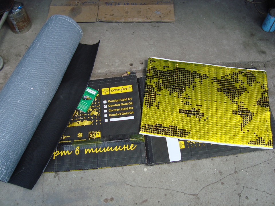

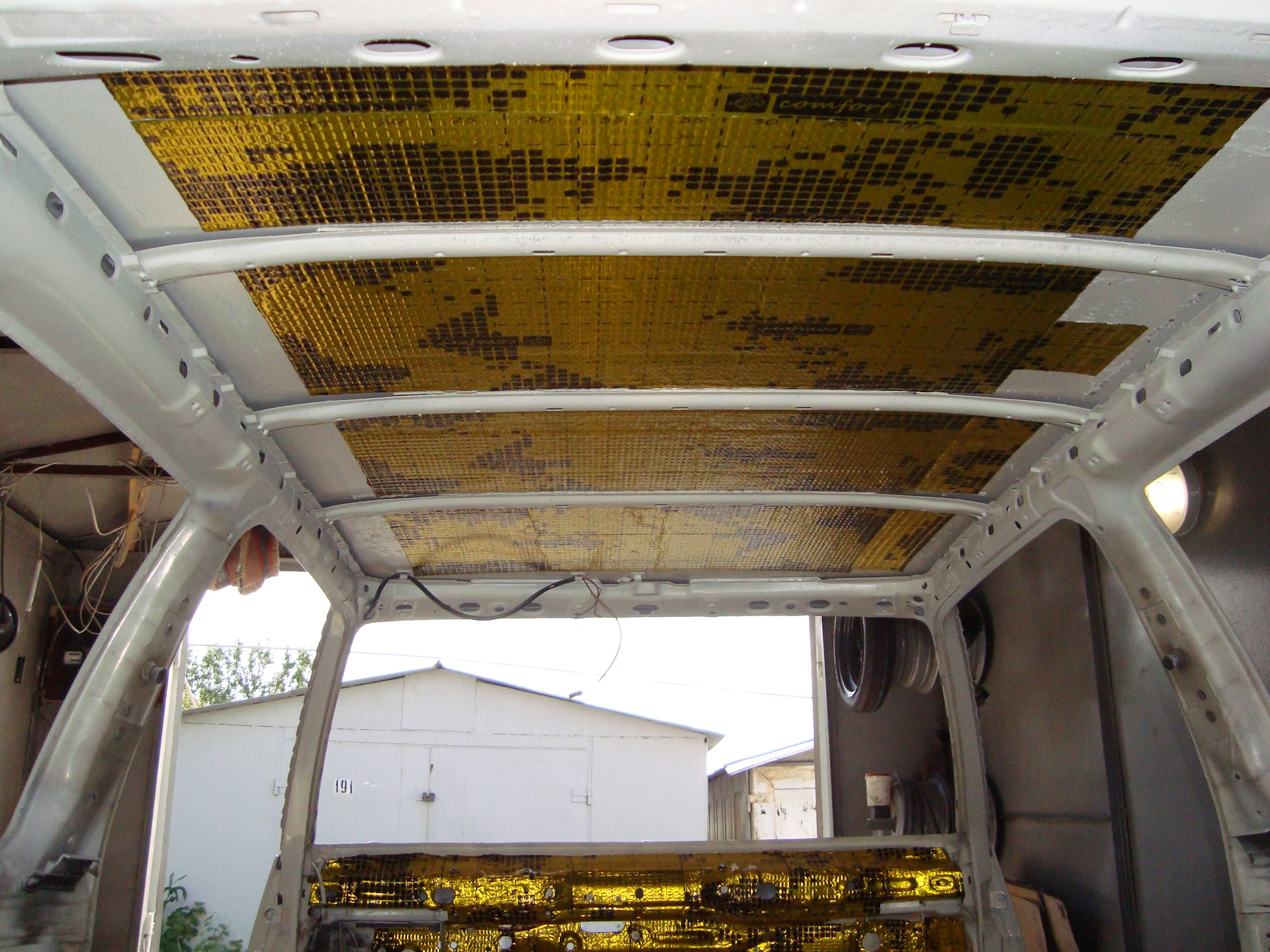

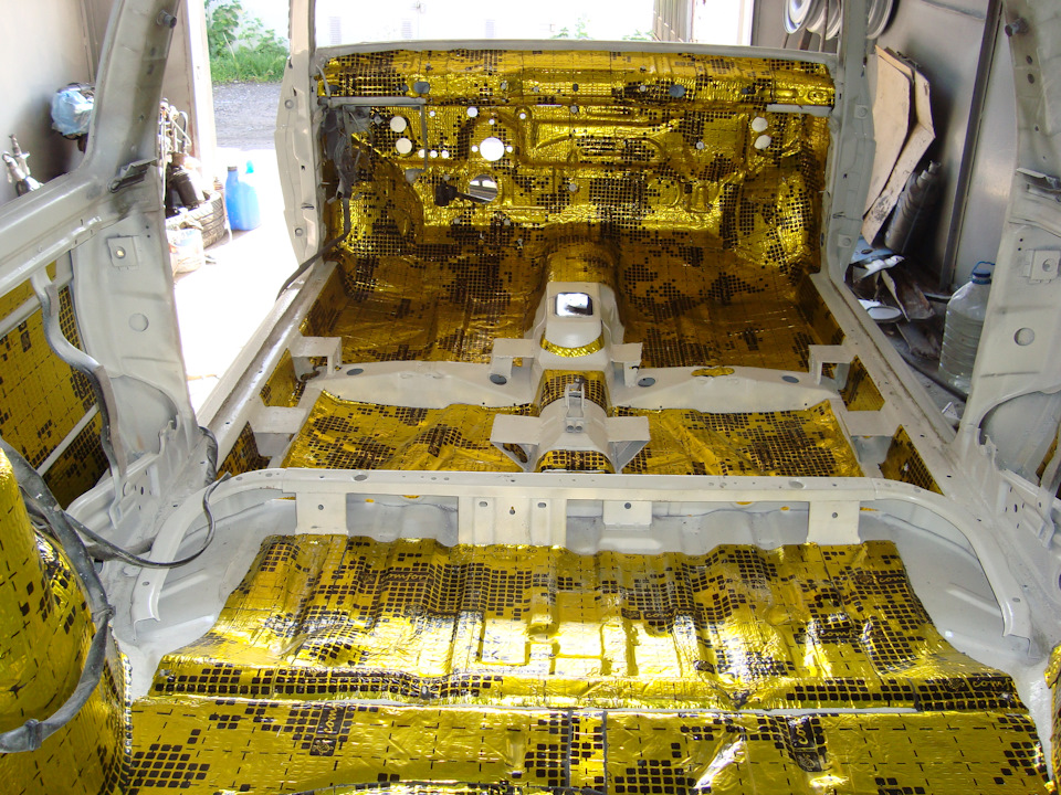

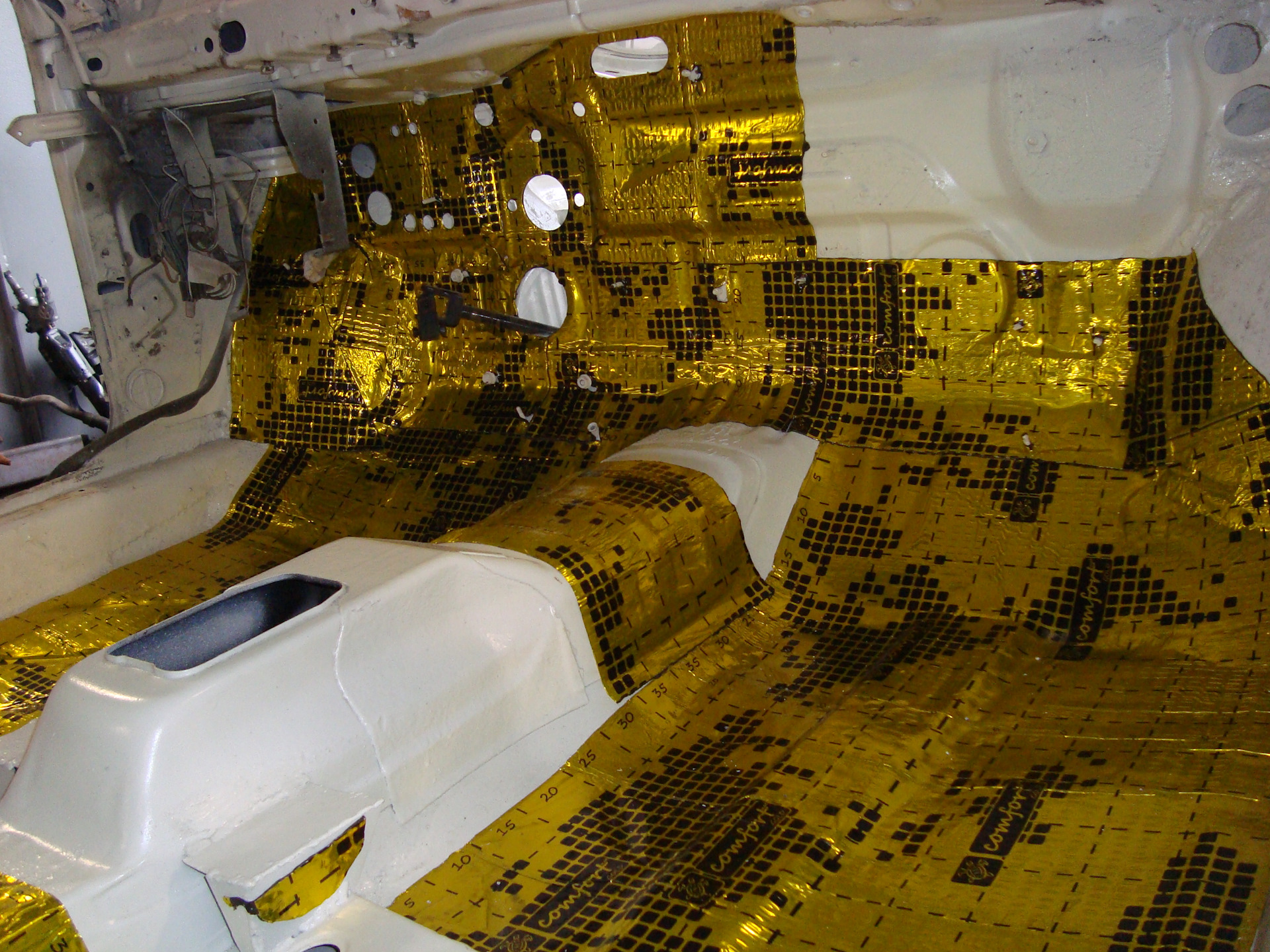

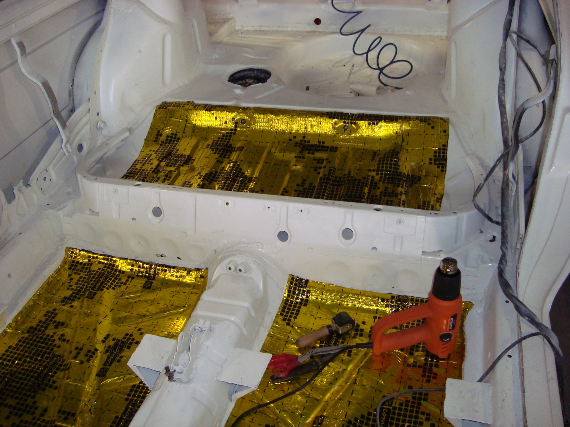

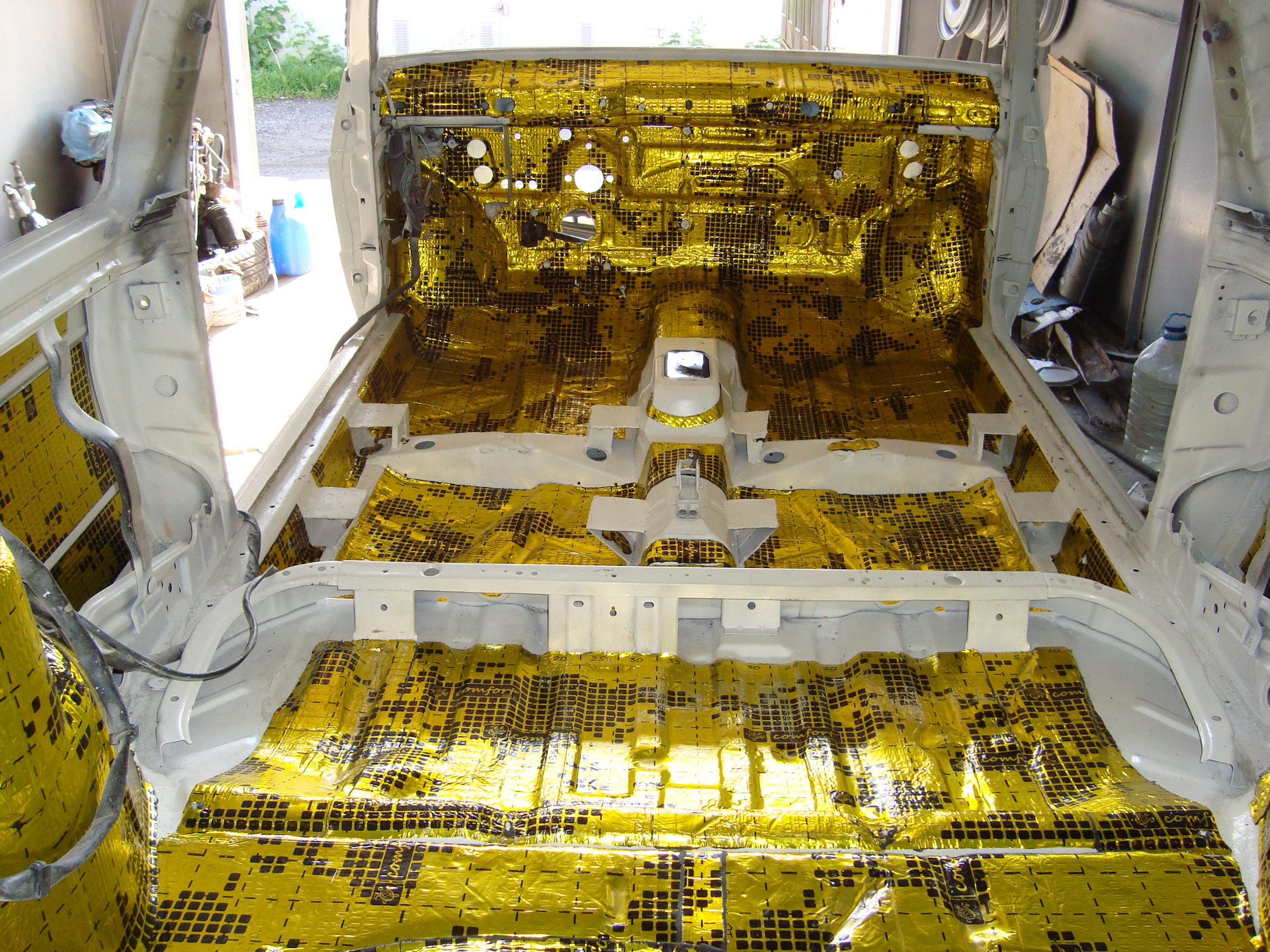

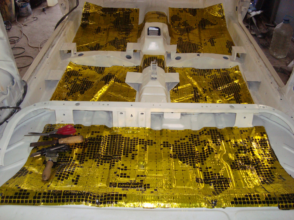

Приветствую друзья, продолжаю эпопею постройки своего гольфа. В этой части речь пойдет о по клейке виброизоляции. До этого честно говоря ее никогда не клеил, но здесь ничего сложного нету, главное точно отмерять чтоб поменьше было отходов, да и визуально красивее цельными листами =) Чтоб проще было работать, вибру предварительно грел на солнышке перед гаражом, после чего она становилась очень податливая и отменно укатывалась на кузов. Перед по клейкой обязательно все тщательно обезжиривайте для лучшей адгезии (прилипаемости) к металу и хорошо укатываем всё валиком чтоб не было пузырьков воздуха под материалом. Где воздух — будет образовываться конденсат, а в дальнейшем коррозия и т д.
Двери пока что не ставил что бы легче было работать с салоном. В общем итоге получилось всё вот так…
Для этих работ понадобилось:
* 22 листа вибры SGM Comfort Gold 2 (2.3 мм). Размер листа 50 х 75см.
* 3 листа на потолок SGM Comfort Gold 1 (1.6 мм). Размер листа 50 х 75см.
* шумка SGM Софт 6мм — 8кв.м²
* антискрип "Викар"
* укаточный валик
* бензин "калоша"
* технический фен
* ножницы, обойный нож.
* ну и много времени и терпения =)

хорошая работа, сколько если не секрет прибавила машина по весу?
Спасибо, машину на весы не ставил до и после, но по заявленным ттх фирмы производителя материалов что я купил, насчитал около + 35 — 40 кг к весу авто
с учетом наложения на кузов это не много, наверняка должно быть чутка комфортнее езда теперь

шикарно, если не секрет сколько обошлись материалы?
около 4к грн = ~ 10к рублей
