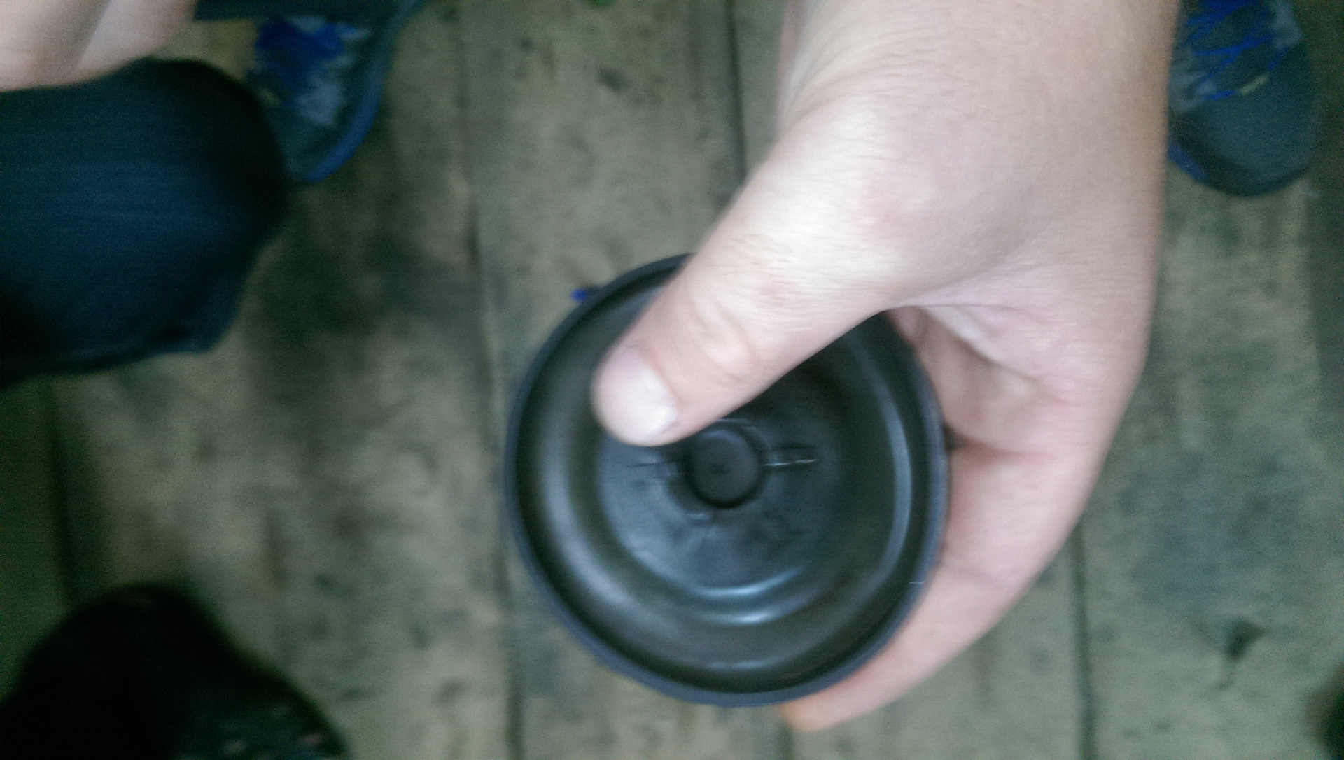

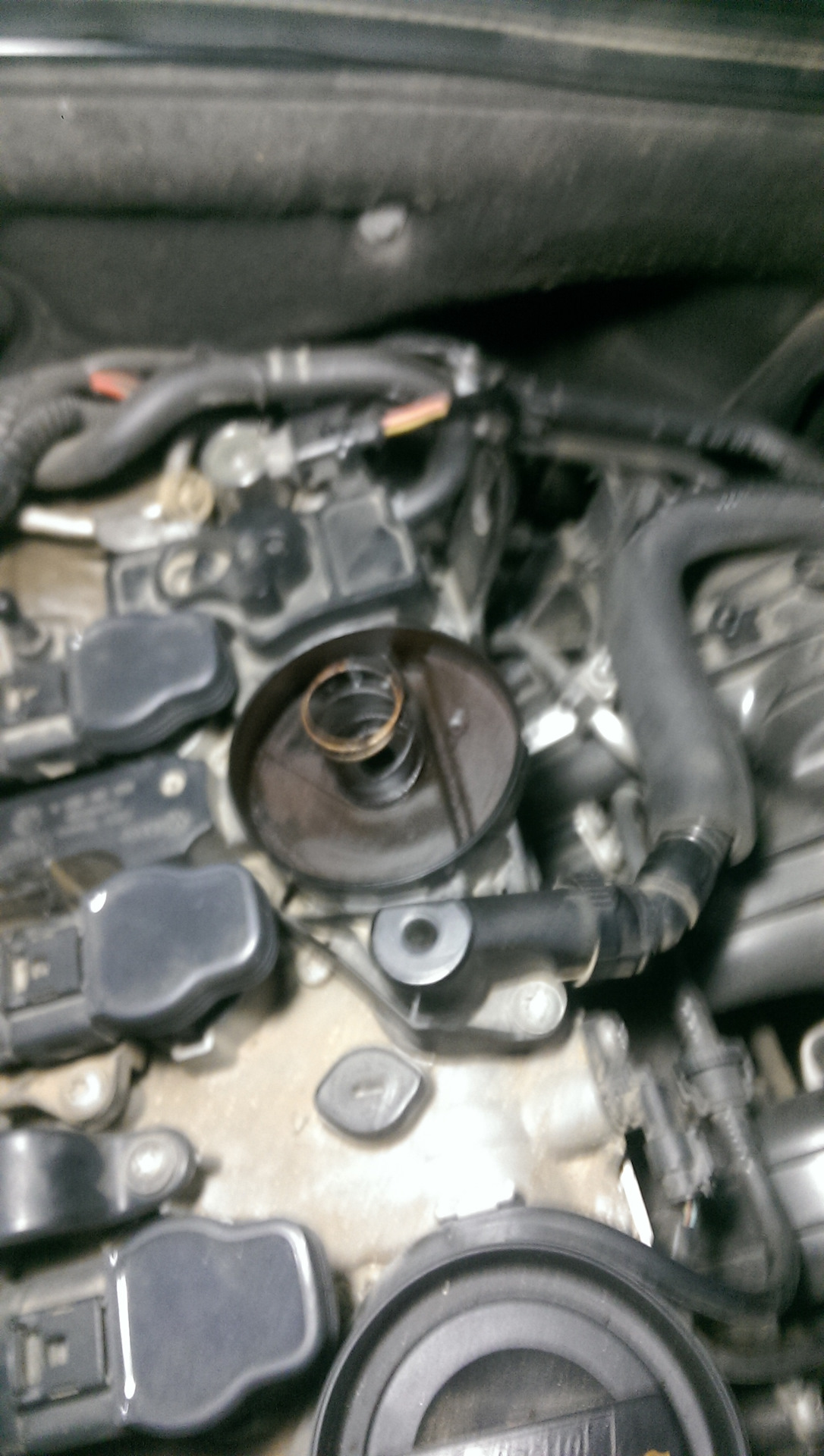

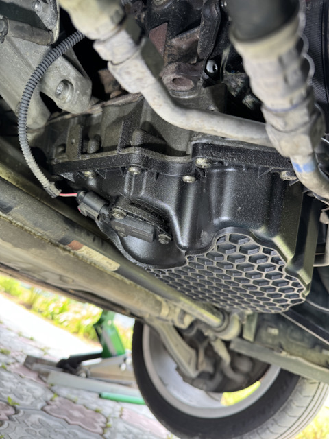

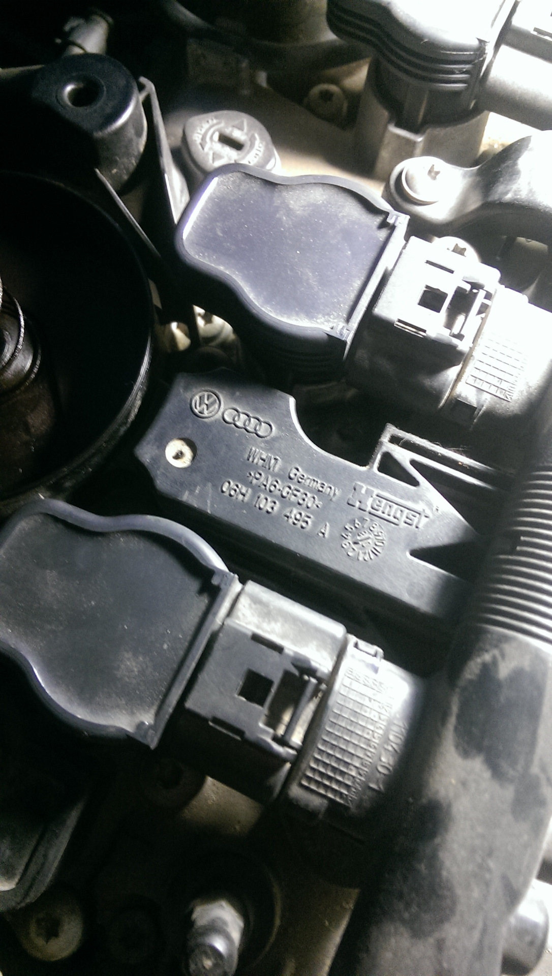

В последнее время двигатель стал неустойчиво работать, особенно на холодную. Причин этому может быть достаточно много, но так-как связанных с этим ошибок по двигателю нет решил для начала проверить маслоотделитель. Заглянул !
Немного помучавшись с защелками и, как не странно не сломав ни одной, извлек мембрану вместе с крышкой.

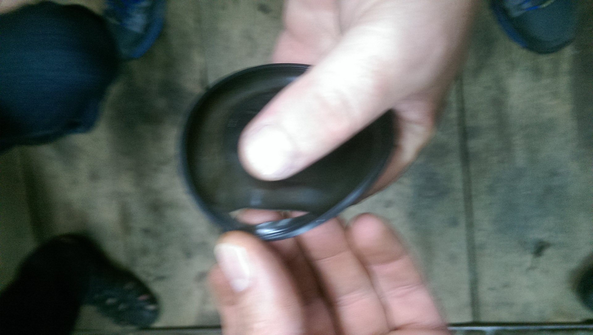

Хорошенько отмыв мембрану видим надрывы по краям…что называется приплыли!
Временно заклеил и собрал все обратно. Двигатель стал работать ровнее, но не идеал. Дальше по списку промывка форсунок и замена свечей, тем более уже пора!

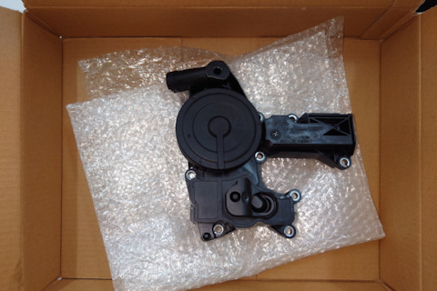

Мембрану уже нашел и заказал, как приедет временно поменяю, но со временем буду менять маслоотделитель полностью на более новую ревизию!
Комментарии 25
если что есть новый МО, АС на конце
У меня самое первой ревизии стоял, махнул не глядя на последний, хоть и нареканий не было)
Какой стоял и на какой поменял?
