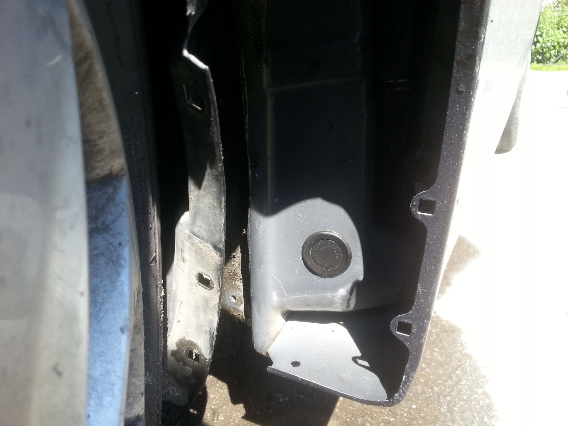

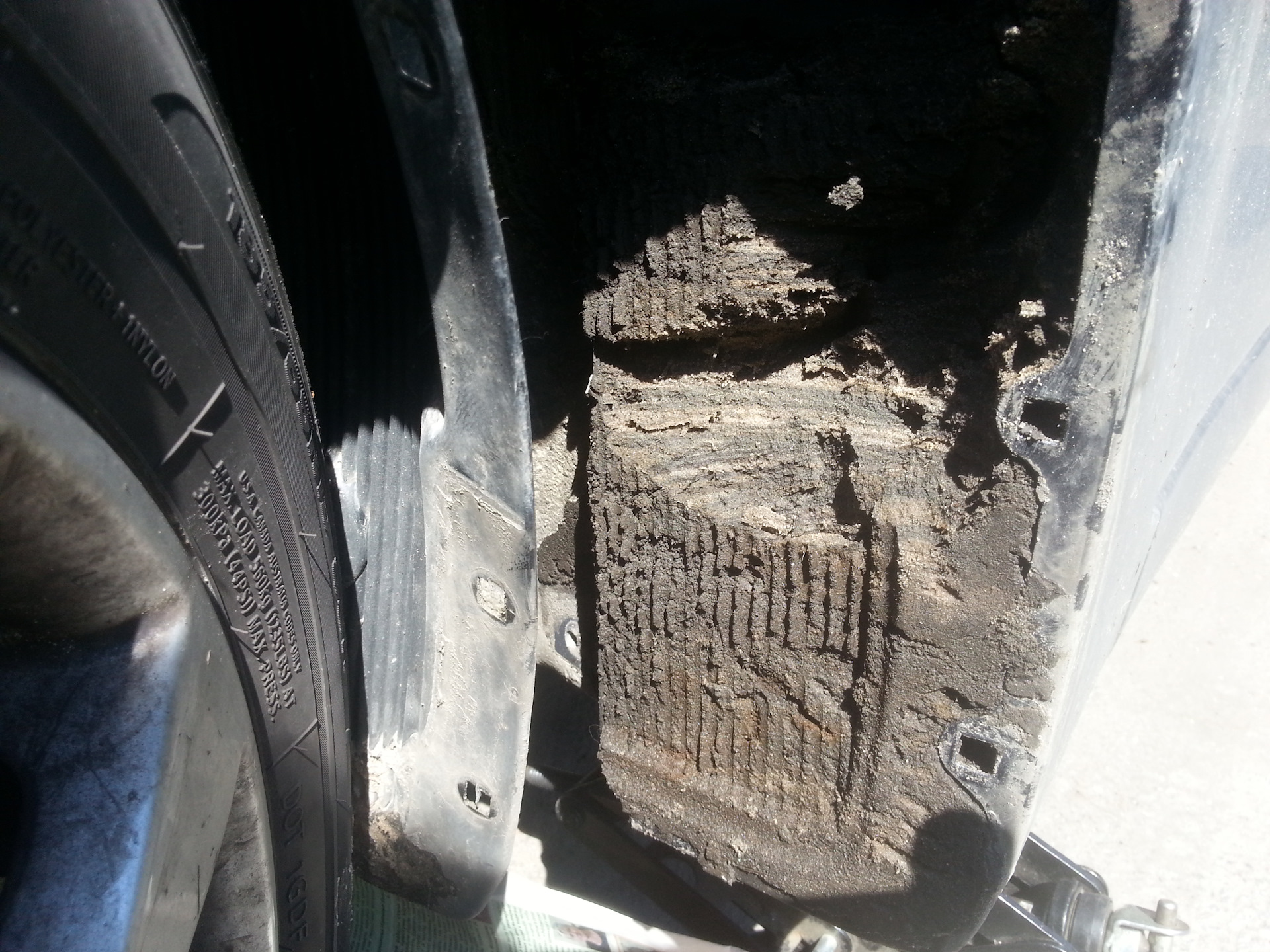

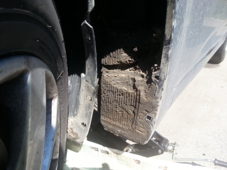

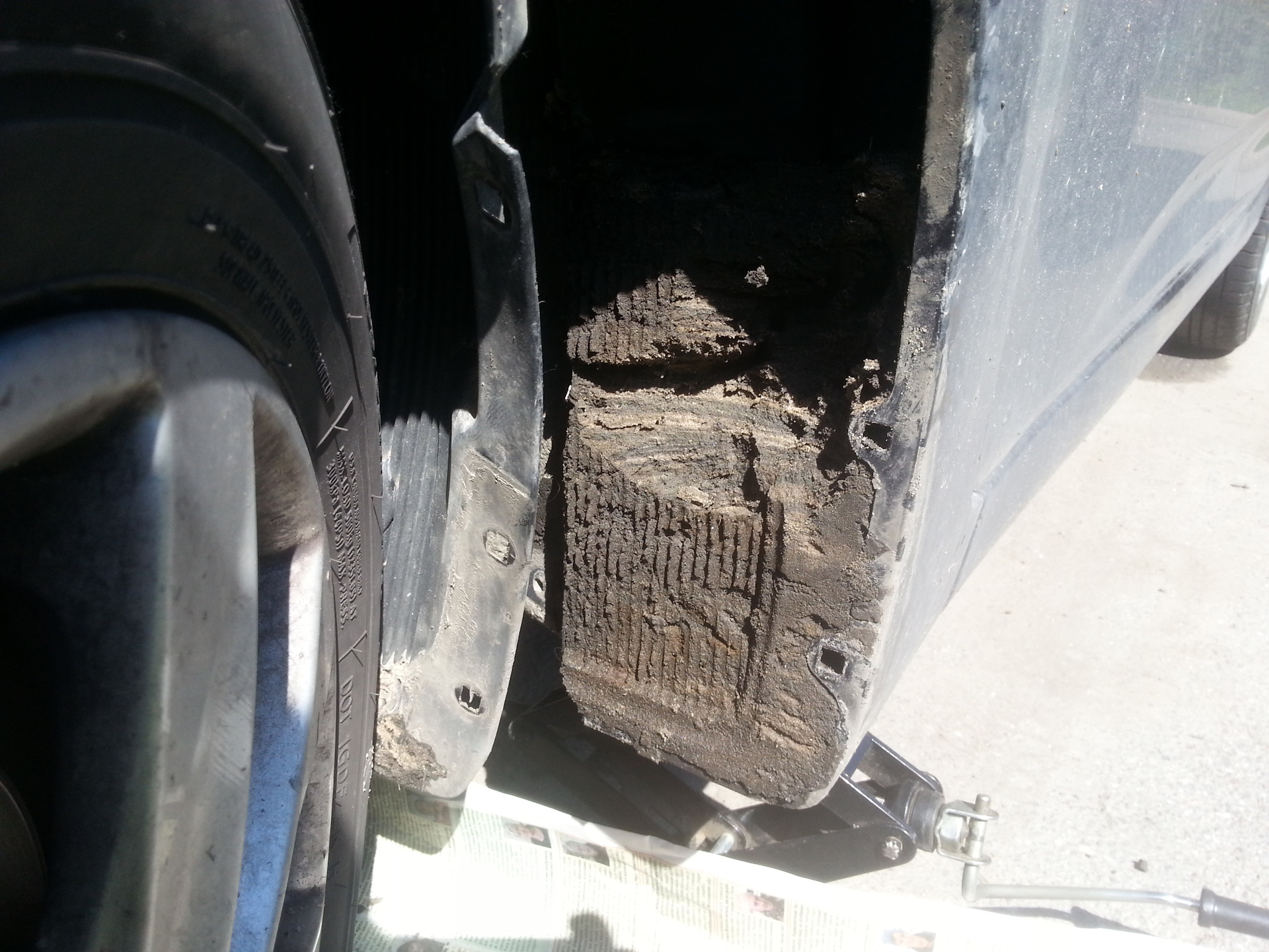

Пока "профессора масляных наук" троллят читателей D2, я решил посмотреть, что же творится за локерами передних крыльев. Прошло 4 года и это было первое "открытие". Картина открылась плачевная — все плотно забито землей! (фото 1, 2). Пришлось с помощью подручных инструментов выгребать землю — в итоге получилось по 3-4 килограмма с каждой стороны! Все вымыто при помощи ручного пульверизатора и высушено — летнее солнышко способствовало этому.(фото 3, 4)

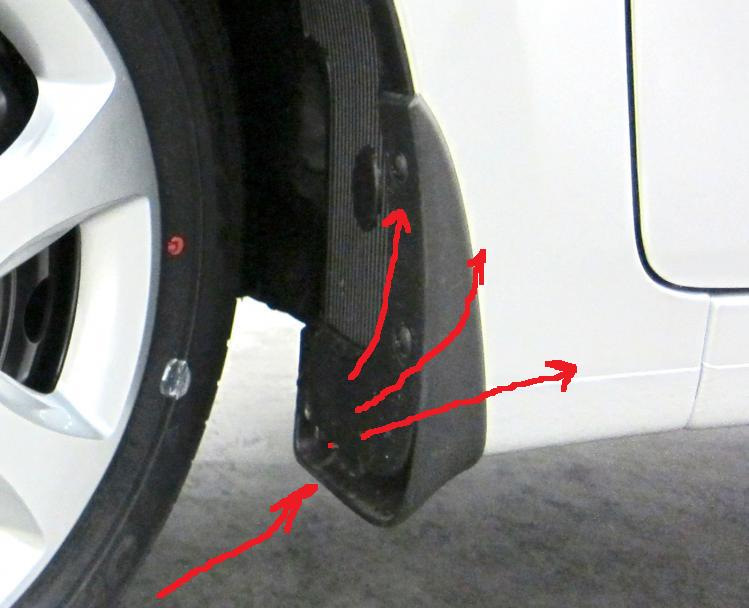

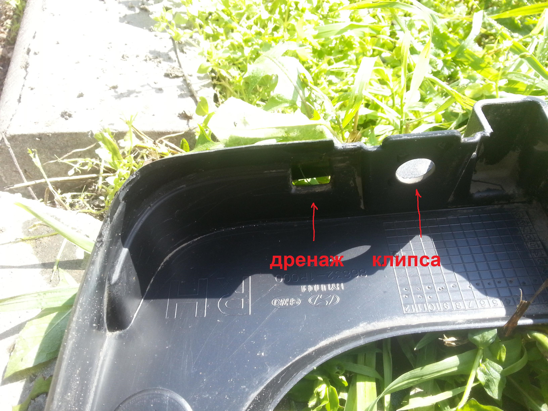

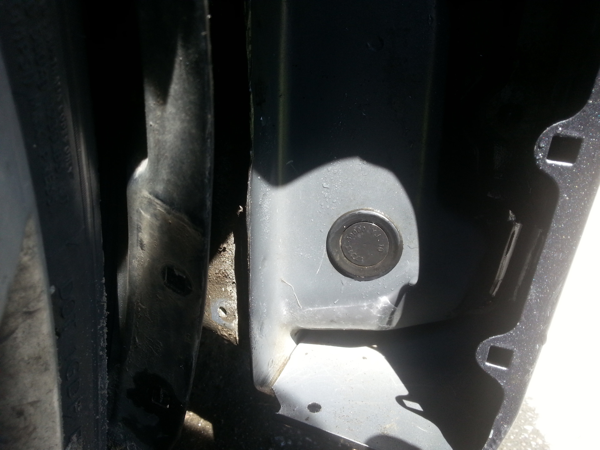

Теперь о конструкции брызговика — дренажное отверстие квадратного типа и выходит в полость перед! брызговиком — в том месте, где из под колеса летит грязь! (фото 5, 6, 7) Под действием летящей из-под колеса в полость грязи и попутного потока воздуха грязь через отверстие для дренажа залетает в полость за локером. (фото 8). Для стока грязи из-за локера не стал устанавливать клипсу (круглое отверстие) — дополнительная вентиляция (фото 6). На пробу заткнул дренажное отверстие с одной стороны, а с другой оставил. Через полгода, осенью сделаю осмотр и отпишусь.

Вообщем два года назад смотрел там — грязь была, но мало… Увеличил ступенчатым сверлом нижнее отверстие до 20 мм. Планирую осмотр на это лето. Пальцем в дыру тыкал несколько раз после этого — грязи нет вообще!
Сказки. Грязь сверху летит, а не в это, заткнутое тобой, очко. На массе разных авто кал за локером и у большинства из них вообще отверстий в брызговике нет.
дренаж нужен для слива воды, если закрыть то будет гнить.
грязь летит с другого места.
у меня например через щель в районе петли капота.
есть жутко колхозное но простое решение: пеной монтажной захреначить все это через дренажное отверстие. и грязи не будет и шума от арок меньше будет. и вес не большой)))))

Да, прошёл год, проверил — грязи (с отверстием без нижней клипсы и закрытым квадратным отверстием) примерно наполовину меньше. Видимо дырку для слива побольше надо делать…
вылез сорняк. полез смотреть. земли за4 года… вымыл. буду пушсалом обрабатывать. и клипсу к еб.м уберу.
Клипса там и не нужна, болтами брызговик надёжно крепится.
А без неё — дополнительная дырка для слива грязи и вентиляция (пока грязью не забьётся).

у меня другое немного мнение! По моему не через дренажное отверстие летит грязь Иначе как объяснить что грязь забита так высоко. Перед началом зимы во время заморозков по утрам и ночам и оттепели днём намывается через щели в подкрылке грязь с водой (слякоть), после к вечеру всё это замерзает и забивает дренажные отверстия (ибо они маленькие), во время оттепели снег тает, а грязь нет и начинает забивать и уплотняться в этом пространстве за локером
поддержу, что мало вероятно, что из такого малого отверстия столько грязи да так высоко
там она явно сверху поступает
Хорошо бы еще провести эксперимент с закрытием и дренажа и клипсы, есть подозрение что намоет все таки с лобовика еще больше и быстрее. у себя снимал через полтора года, были небольшие кучки в форме пирамидки, как будто сверху натекло. через такое маленькое отверстие на такую высоту точно не набьет.

Вот и я думаю убрать клипсу

эмм… не совсем так. дренаж как раз для выхода всей гадости, только он быстро засоряется. Все берется с лобового стекла. Полей на лобовое, вода побежит с порога(стык крыла и порога) и брызговика(как раз дренажное отверстие).
С колес, с дороги значительно больше земли, нежели со стороны лобового стекла. Заткнул дренаж с одной стороны и ПРОДОЛЖАЮ НАБЛЮДЕНИЕ!
Ну не может же горка как на дрожжах расти. Выше дренажа на 2 см еще поверил бы, но ни как не 15см. То, что дренаж не продуман, это верно.
Главное — дренаж должен быть ЗА БРЫЗГОВИКОМ!
Не продуманно согласен. На рестайлинге то же самое. Было время у производителя исправить все косяки. Жопу рвать они не стали.

Ну не масло из движка выгорает туда. Я за год около 2 см набрал. Со стороны водителя только, у пассажира почти чисто. Посмотри в какую сторону гребут дворники
Вчера на даче тоже заглянул первый раз за 5 лет и пришёл в ужас.Фотки выложу позже только грязи у меня в разы больше.Скажу сразу что отсутствие клипсы мне помогло так как на водительской стороне она была и там полный ппц а вот на пассажирском месте я её не обнаружил и там стерильно как в операционной.
Я же пишу — нужно закрывать штатное дренажное отверстие — вместо него круглое отверстие под клипсу.
