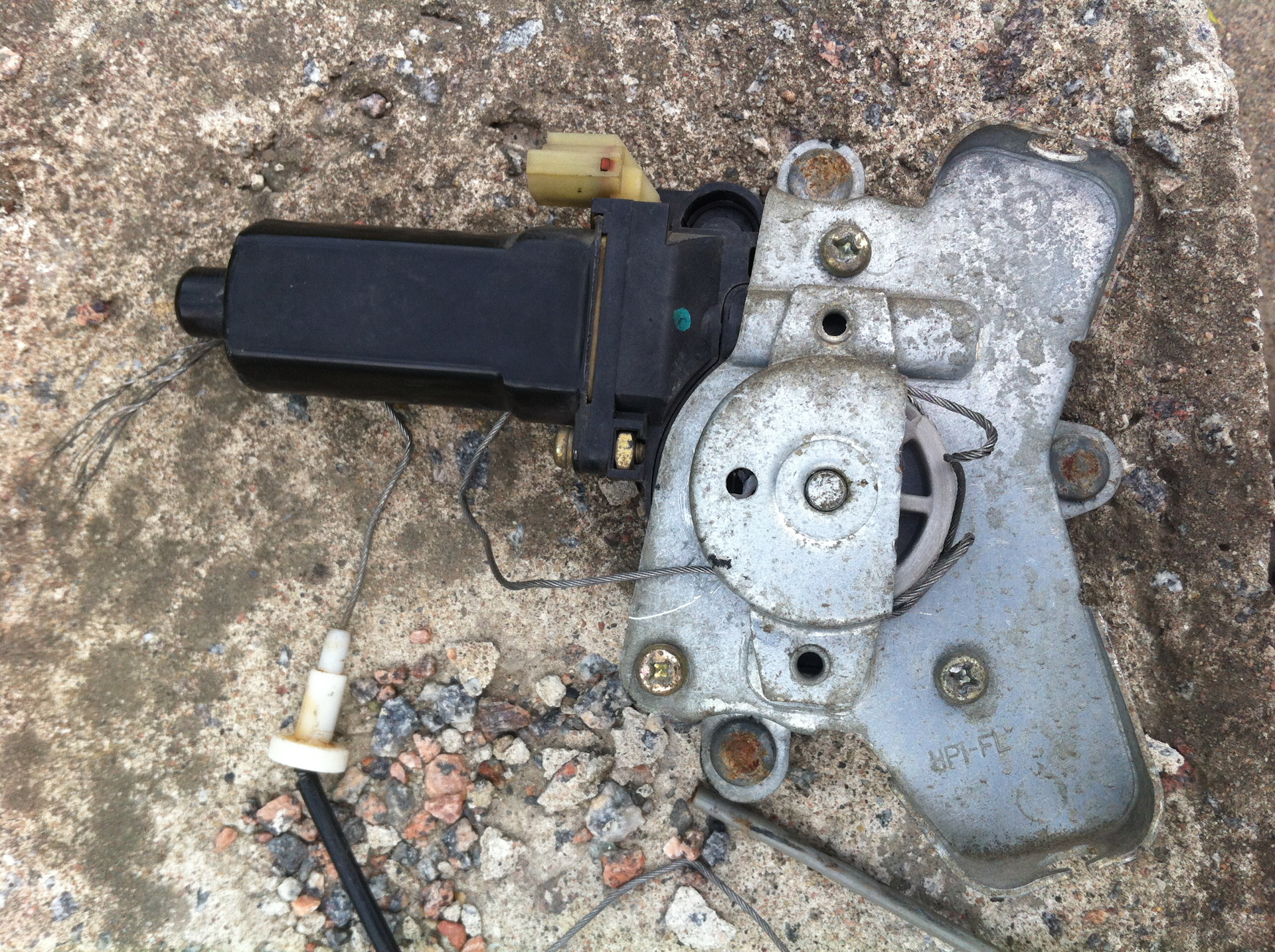

Машину забрал с не опускающимся стеклом водительской двери. Мотор работает, но рваный трос…причем рваный капец как (смотри на фотке, он на три части порван. Стекло закреплено в двери системой "deshman" — палка под стекло. Номер стеклоподъемника 82403-H1000. Пока не очень понимаю, как собрать все это.

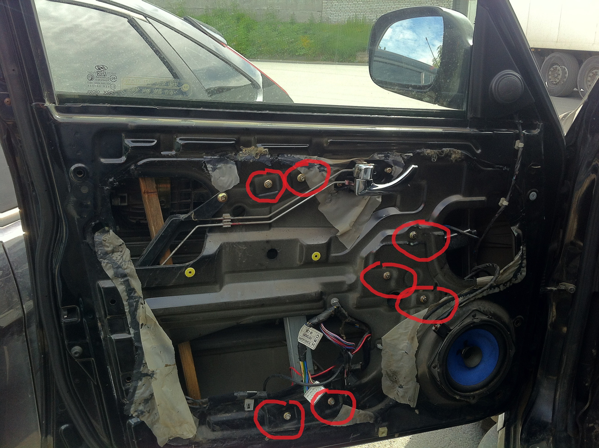

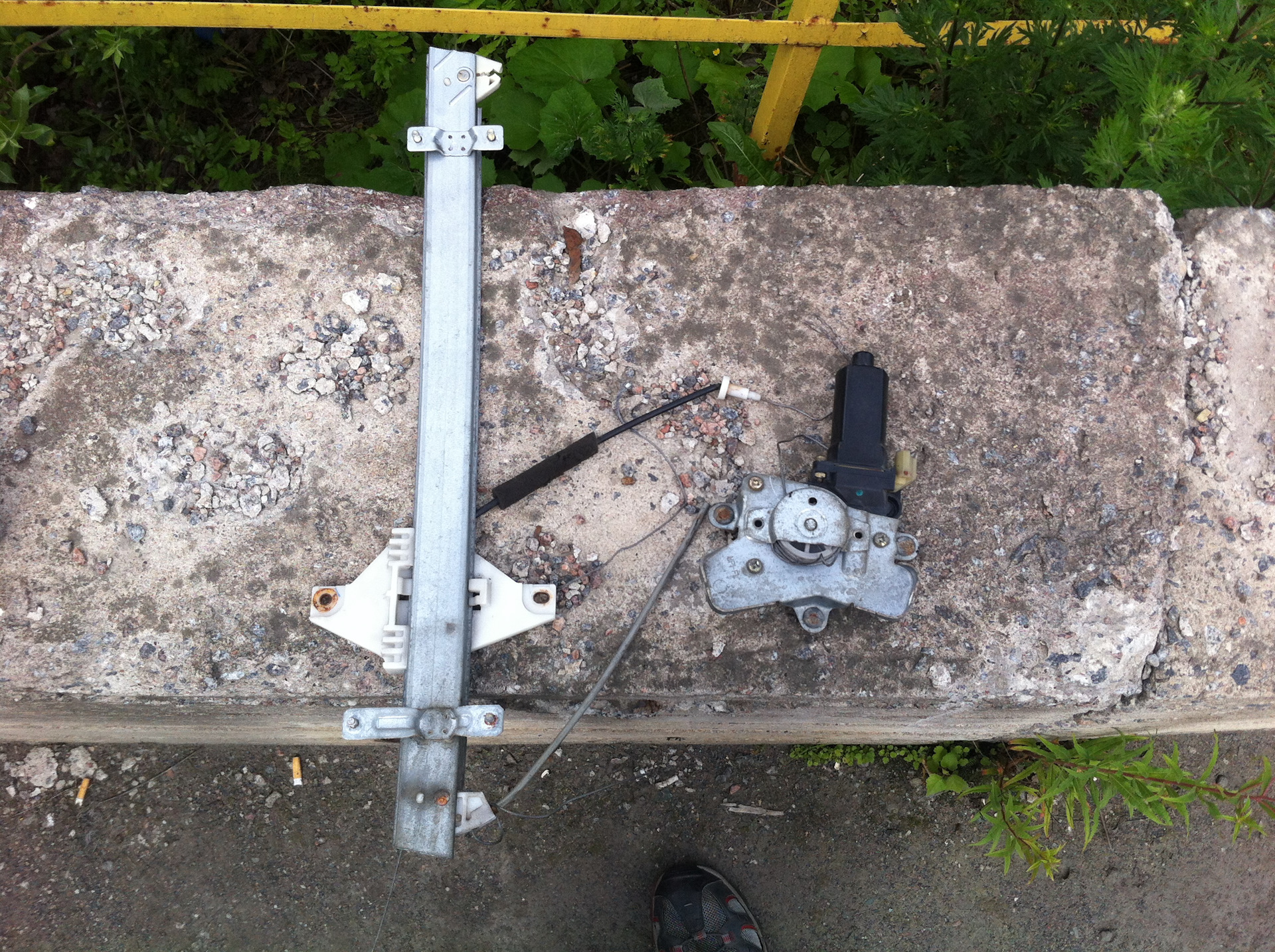

Как же это разобрать. На двери (фото не делал) откручиваем все шурупы, включая тот, что за крючком открытия двери. Снимаем треугольничек с пищалкой — просто сдергиваем, лучше для этих дел иметь пластиковые монтажки для разборки салона и тонкую отвертку. Нижнюю часть обшивки отдираем, она на пластиковых пистонах и поднимаем всю эту конструкцию вверх…только аккуратно ! там же провода ! Отстегиваем разъемы подсветки порога, стеклоподъемника. Далее. У меня стекло свободно передвигалось в двери, поэтому не знаю как это работает когда трос цел. Необходимо опустить стекло вниз и открутить два шурупа…те, что держат стекло на направляющей. Теперь поднять стекло и зафиксировать его — руками помогатора, или скотчем в оконном проеме…палка нам понадобится потом)), тем более она будет мешать извлечению стеклоподъемника. На фотке видно, красными "кругами" обозначены места крепления конструкции к корпусу двери. Головкой или ключом на 10 откручиваем их. Выталкиваем шпильки внутрь двери. Все, стеклоподъемник свободен. Сборка в обратном порядке. На всякий случай — прежде чем собирать, проверьте как стекло ходит в пазах, чтобы не было перекоса.

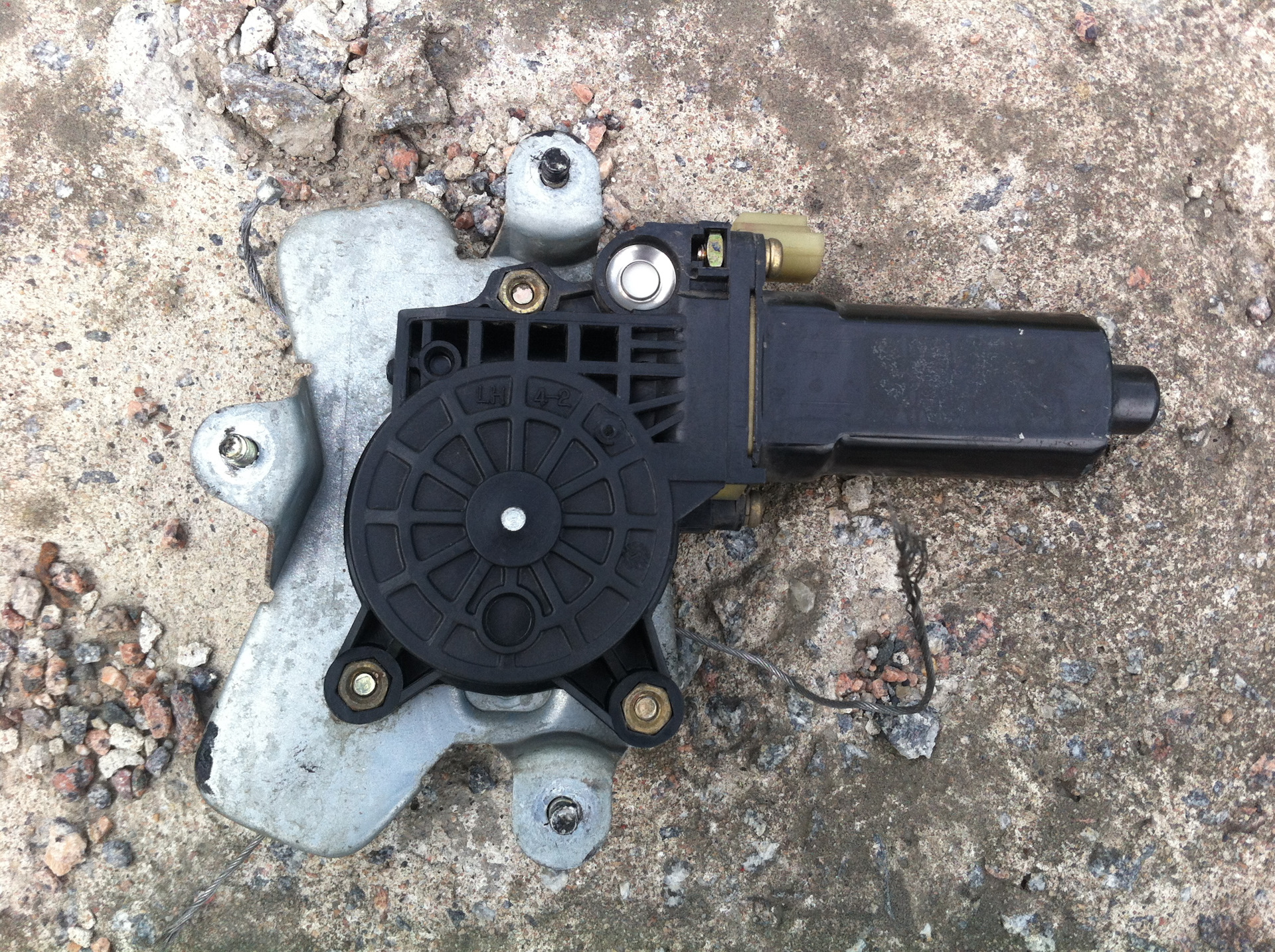

Был заказан и куплен стеклоподъемник левой, передней двери — Hyundai/Kia 82403-H1000 — 2326р. Залит силиконовой смазкой. Никаких дополнительных частей не понадобилось. Собрал, все работает…как человек теперь, можно локти в окно пихать!))

У меня всё произошло из за того, что сломалась пластмаска которая удерживает кожух троса, возле верхнего ролика, на направляющей. И как итог сгрызло сам ролик и зажевало троса на приводе.
