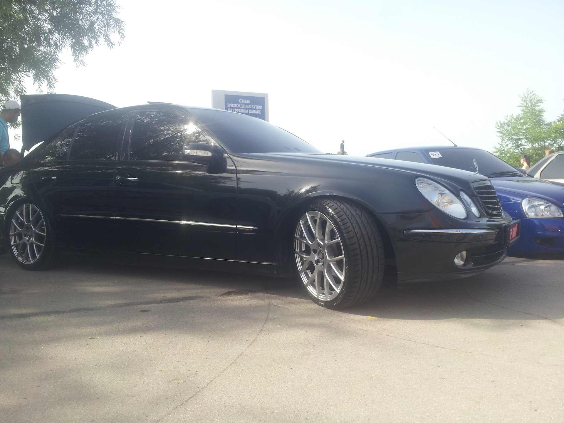

И в день соревнований все как обычно, в 6 утра подъем, на мойку и в путь, в 7.30 уже был на площадке, и оставалось ждать начала замеров, а пока ждал, походил по площадке, посмотрел как обстоят дела
