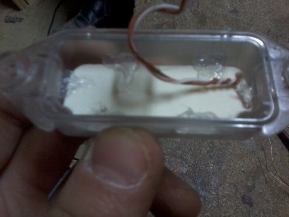

Смотрел я на подсветку номерного знака своего ланса, и подумал не забабехать себе интересную и очень простую подсветку номера без лишних затрат так как кусочек шлейфа у меня остался с прошлой поделки. сначала откручиваем плафоны с бампера, нам нужны только стекла, выризаем в них пластиковые основы под шлейф чтобы он лажился на самое дно стеклушка, клеим шлейф, паяем витую пару к шлейфу. чтобы запитатся берем цоколь от старого светодиода всовываем витуху и загинаем по разным сторонам, вот вам и конекто))) типа платку ложем в стеклушко и прихватываем силиконом. самое классное что вдруг что все можно вынуть и поставить обычную лампочку как и было. не будьте строги, я не волшебник я только учусь))

+1 к ingenersbp, а так идея четкая
Надо еще фоту как светит))
я скажу что светит по ярче чем родные лампочки, смысла фоткать нет. ты хочеш увидить красивую вспышку на фото.фотоапарат все искажает
