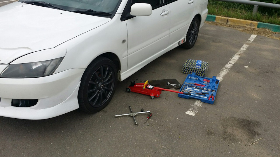

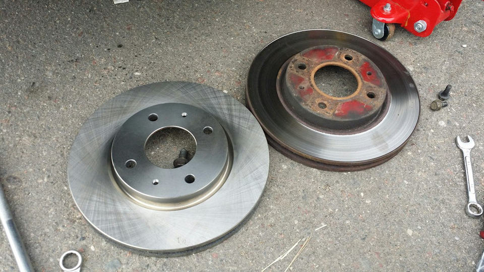

В общем пишу о субботних баталиях и замене передних тормозных дисков вкупе с колодками.
С утра съездил в экзист за тормозными дисками передними и колодками. Потом заехал в автомагазин и за баллы со скидочной карты купил смазку для направляющих тормозных суппортов. Батян подогнал мне флюоресцентную жаростойкую красную краску так что краску покупать не пришлось.
Разобрал суппорта. Почистил все покрасил по отдельности. Собрал, смазал. До кучи — раз осталась краска в баллончике, разобрал задние суппорта и тоже почистил все вокруг от грязи, смазал и покрасил. Забрызгал все резьбовые соединения вд 40 чтоб легче открутились потом, в случае чего.

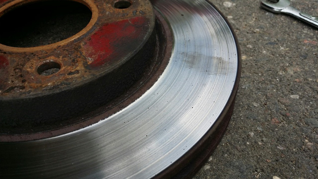

Вот те что на фото это как раз текстар. Не знаю насколько дольше они проходили бы при смазанных направляющих но проездил на них с начала апреля до прошлой субботы. Состояние видно. Там и диски поведенныебыли
kvaga76
Как раз текстар лежат, буду на них катать)
Так что не особо это вина колодок
да колодки понятно дело не виновны, вот думаю с какими дисками текстар больше дружить будет.
думаю с любыми винтиллируемыми. а вот с перфорацией им вряд ли по пути
согласен) поставлю дешевые там видно будет
Сколько на старых колодках откатал?
Клинили суппорта из за сухих направляющих так что не более 3 месяцев я на этих колодках отьездил
