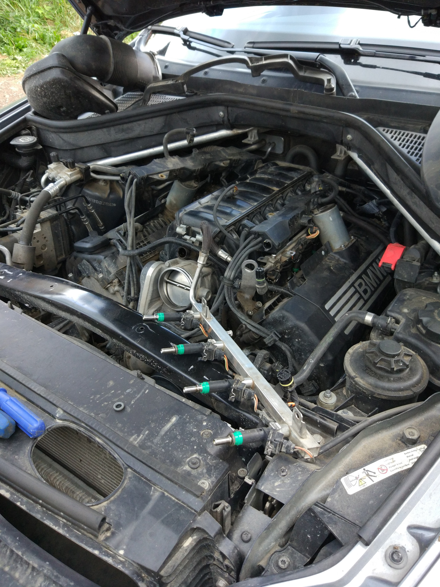

машину "залипла" с пятницы до понедельника и к сожалению без результата — опять по кругу поменяли датчики колен/распредвала. замерили давление — держит 3.6. в итоге поставили их свечи на тест я поездил денек с ними- ничего конечно не поменялось и одтал обратно.
Методом исключения предположил, что остались либо форсунки либо DME.
Гугление форумов показало множество схожих ситуаций и лишь 1! на бмвклабе на 3оке 6-и цилиндровой. Почему то больше всего попадались с такой проблемой тойоты (может их просто большое количество?).
Нюанс который пока не выяснил до конца- форсунки текут на горячую. соответсвенно некоторые утверждают что на стенде при проверке просто не увидишь какая течет. соответсвенно их надо нагревать а потом на стенд? То есть как узнать какая форсунка течет? может 1 на холодную течет, а 2 на горячую.

1) снова снимать форсунки, везти на стендт, смотреть какая бежит. Получается опять день без машины, далее если найдется та, которая ссыт (а до этого уже говорили что 1 форсунка ссыт, но не придали этому значение почему-то) то нужно менять её 1-у. а дальше вдруг еще какая на горячую бежит? а если не в ней дело? и т.д. — в общем не вариант.
2) заказывать наобум сразу 8 новых форсунок — тоже не логично.

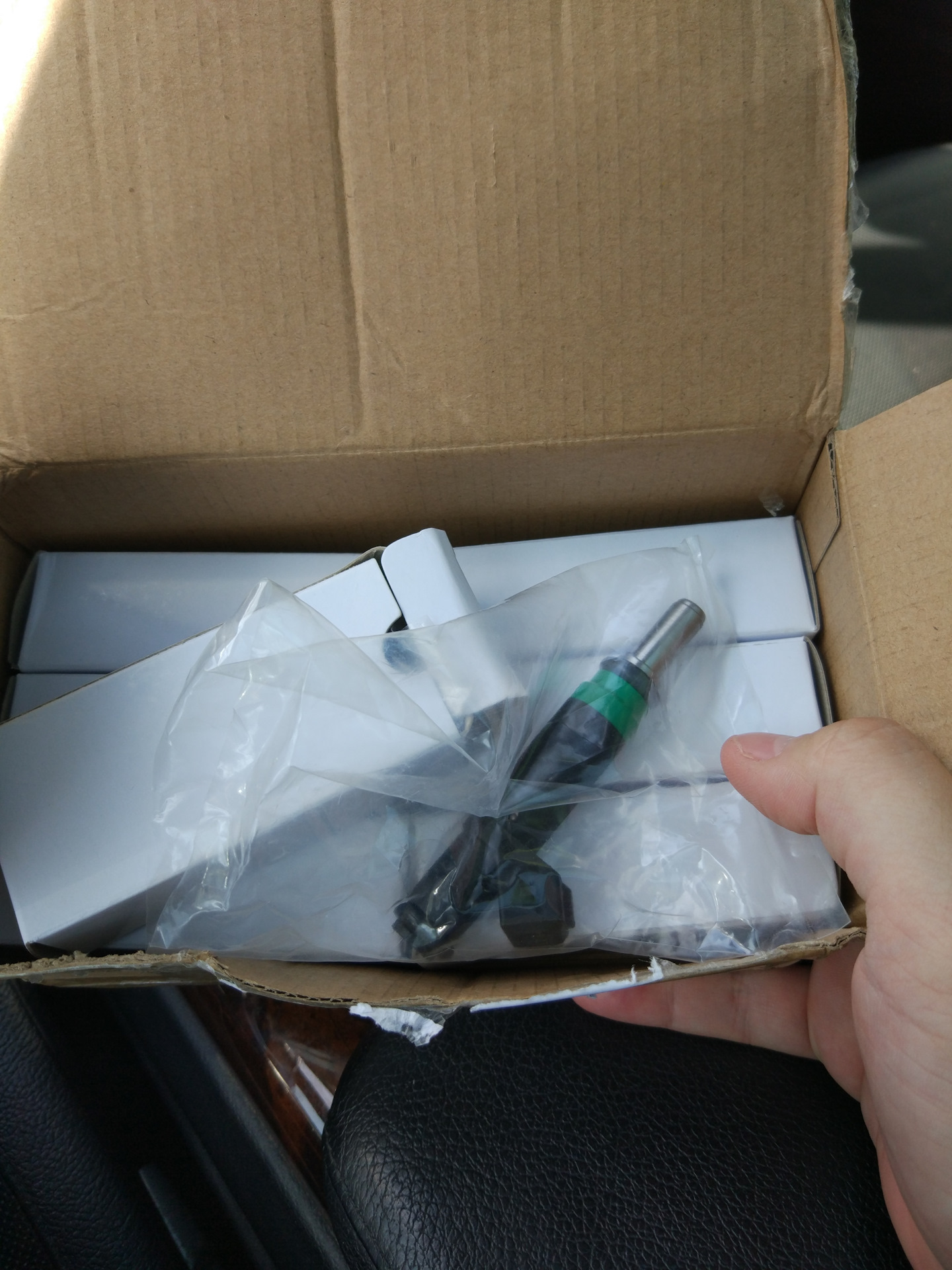

Выход нашелся на alibaba. Там по каталожному номеру за 10 т.р предлагались 8 форсунок.
Заказал их. Пришли за 9 дней. С виду — не отличишь.
1ая заводка… и все гуд! завелся с пол пинка как раньше и без маслания стартером 6 секунд.
Но радость была не долгой.
Пошла нехилая такая вибрация по сиденью.- китайские форсунки))). При перегазовке на нейтрале аж хлопок из глушителя- видимо в каком то цилиндре детонация происходит (поправьте меня).
Сейчас нужно подключать ISTA и смотреть — покажет ли он пропуски/детон в цилиндрах. если да — увидим бракованную и заменим её. Если нет — то уже заказывать оригинал.
Так же свожу свои форсунки не стенд — одни говорят что и на холодную потекут, если достаточное давление дать. Другие что не увидишь на холодную — тогда может их строй.феном накалить да посмотреть?
