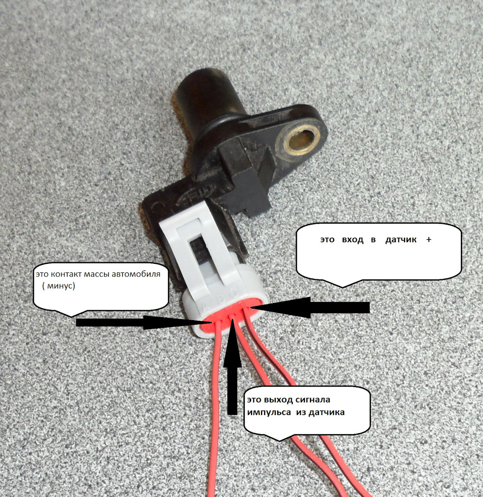

все очень просто!
там всего три контакта.
1) + плюс
2) выход сигнала импульса вращения ( +)
3) масса авто (минус.)
на разъёме проводки та же распиновка.
обязательно проверяем линии проводки без датчика при включенном зажигании.
1) + плюс (между минусом и плюсом должно быть близко к напряжения аккумулятора )
например если между + и — аккумулятора 12.5 то на контакте разъема должно быть 12.47~12.49 вольт
2) выход сигнала импульса вращения ( +) (между массой авто (-) и выходом сигнала, при снятом датчике, и включенном зажигании
должно быть 4.7~5.2 вольт

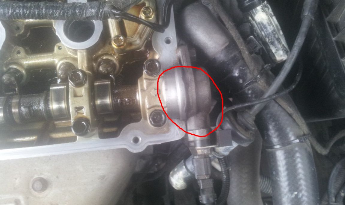

Добрый день. Подскажите, в этой области, под крышкой пустота, или что то должно быть, чтобы дпрв считывал показания?

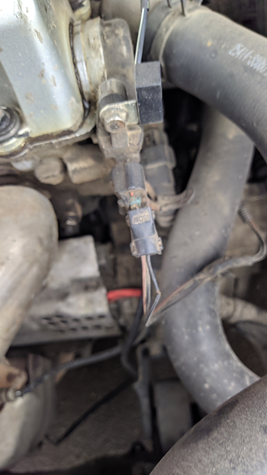

У меня этот датчик в таком состоянии, вроде бы работает но фишка на него разломана, какой у неё номер, что нужно для восстановления этого дела?

Помогите найти проводку к нему? У меня штекер разбит и переломаны провода. Есть ли номер каталожный?
Такая же фигня, нашел номер ?
От коленвала калины вроде.
От чего штекер ? Мне его раздолбали
