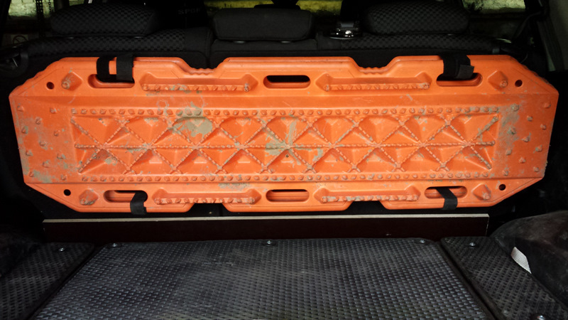

В повседневе траки и лопата катаются в багажнике. Давно хотел их зафиксировать там более менее надежно, чтобы не шибко мешались. Наконец руки дошли.

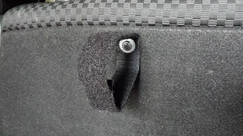

К задней спинке прикрутил две липучки на саморезы.
и повесил на них траки

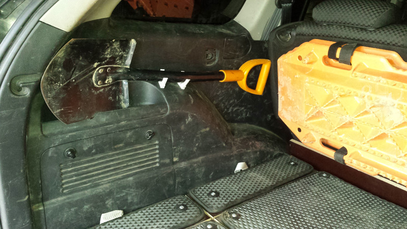

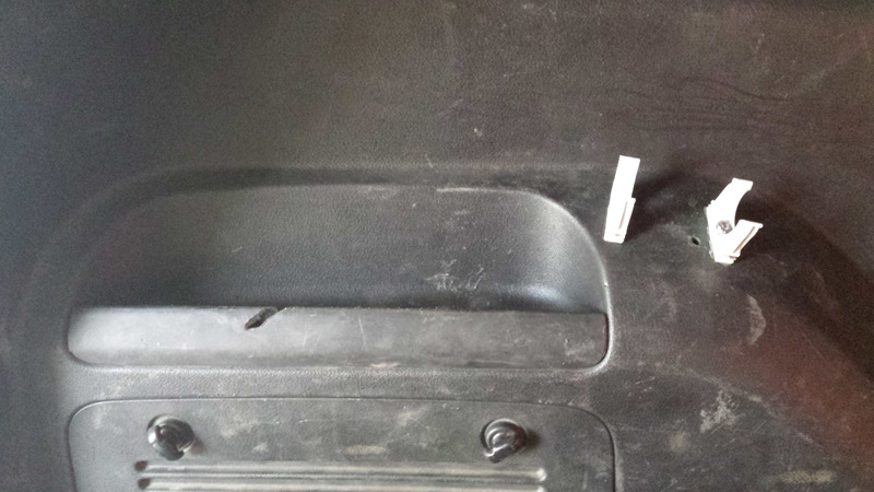

Крепление лопаты сколхозил из двух сантехнических хомутов на 32, прикрутив их болтами под внутренний шестигранник к левой обшивке багажника. Дополнительно пропилил паз под штык лопаты.
Лопата отлично вписалась в интерьер, повторяя профиль обшивки)

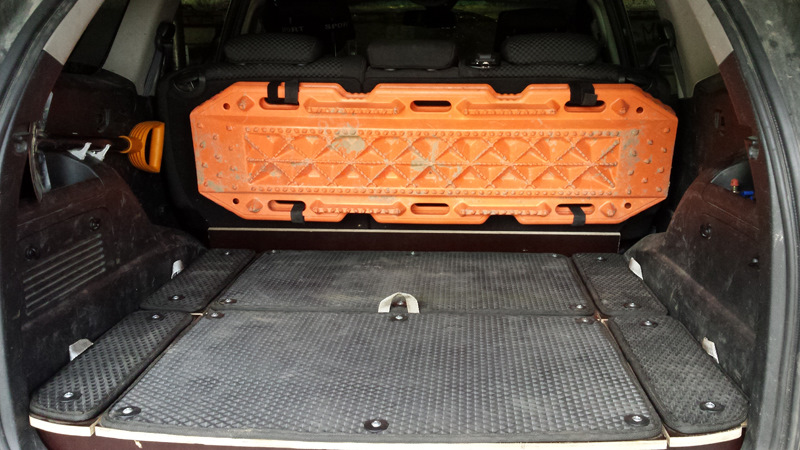

В результате траки и лопата занимают минимум места и легкодоступны даже при загруженном багажнике.

По тракам ничего плохого не скажу, все на месте. А вот лопата, мозолит глаз.(ИМХО) У меня пока ездит под задним сидением. Миша у тебя ведь вроде багажник стоит? Пересели весь шанцевый инструмент туда.
Во-первых, еще крепеж не сделал, притягиваю веревкой, что не совсем удобно. Во-вторых, постоянно таскать их наверху не вижу смысла. Приехал, отмыл, убрал в багажник. А то ведь еще найдутся товарищи помимо Сани Arti, кто посчитает что им траки нужнее))).
Миш, получилось, кмк, очень хорошо. Прям как там и жило всё. Только пластик под лопату жалко пилить :-(
А сендтраки — ваще прям как под них место.

Залезаешь на задний диван, две липучки сверху отщелкиваешь и тянешь траки вверх. Без проблем достается даже при полностью загруженном багажнике, проверено.
Понятно, что это не покатушечный вариант, тогда их лучше сразу на экспедиционник класть. Просто в повседневе спокойнее в багажнике возить).

возьму на заметки крепление лопаты
Я поначалу хотел крепления Quick Fist, но чето жаба задушила. Пришлось колхозить вариант нищеброд edition)
Где то у меня лежат подобные крепления. Как то с каким то внедорожный журналом в подарок шли. Раньше у меня на них лопата на двери весела, но лопата сменилась и уже на двери мешается. А ваш вариант мне понравился.
