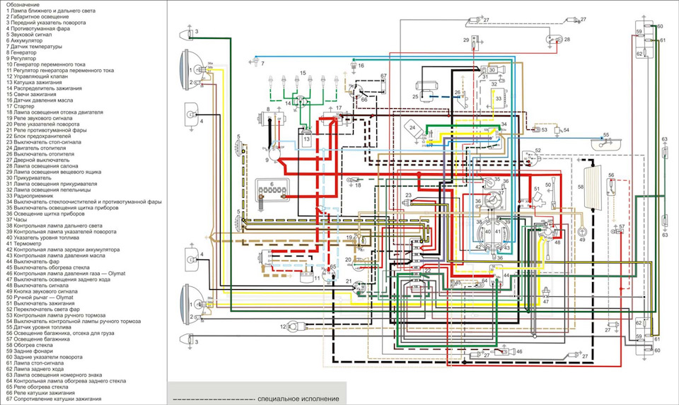

А вообще есть подробный мануал по рекорду, если нужно-могу скинуть;)
да, буду рад) у меня мануалов этих пруд пруди…но везде так написано, что хоть стой хоть падай) может у тебя что-нибудь другое) kuzma16@mail.ru ^^
я обычно руководствовался "чижовкой" и цветной схемой
Чот такого у меня нет) скинь, если не трудно)
ну вот схему я скинул, а вот мануал opelrekord.ru/manuals/Ope…%20Rekord%201977-1987.pdf
Спасибо :))
