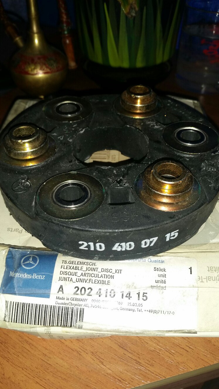

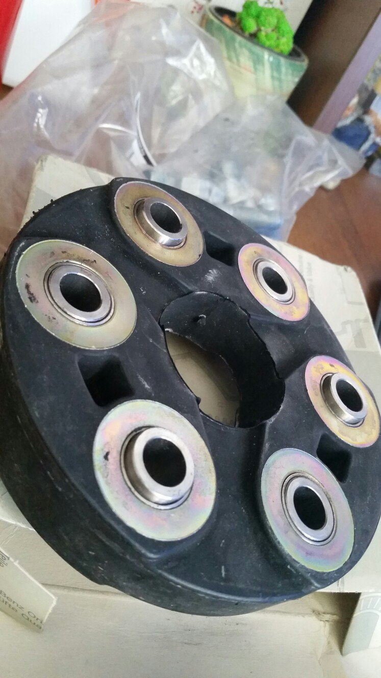

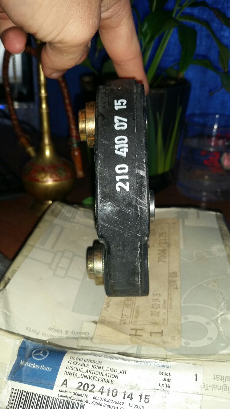

1. Продаю муфту кардана для Scorpio c автоматом. Оригинальная, очень хорошего качества, от Мерседес.
Подходит на Форд Скорпио, проверено Drooid, отчет в БЖ
Я в порыве купил такую-же, ибо цена за оригинал — ХАЛЯВА! Даже не успел заметить, что у него машина то на автомате. У муфты для АКПП диаметр расположения отверстий 100мм. У скорпов на механике 98мм. В общем она мне не подходит, очень жаль.
В общем, кому надо на автомат муфта хорошего качества — обращайтесь в Л.С.
Я ее покупал под заказ в EXIST, они теперь ее не хотят забирать, хоть не прошло 14 дней.

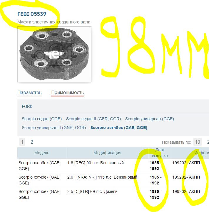

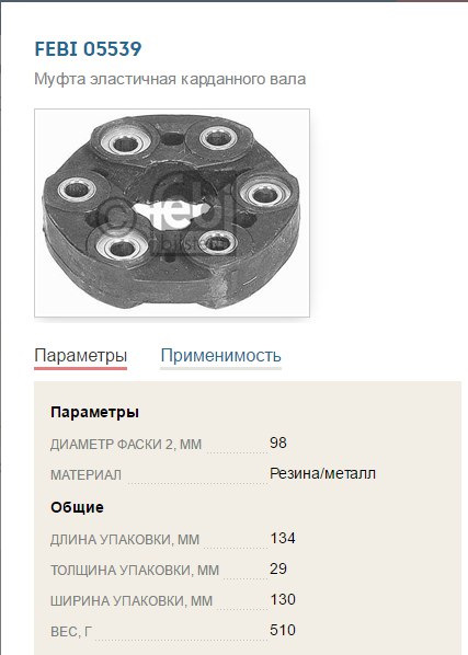

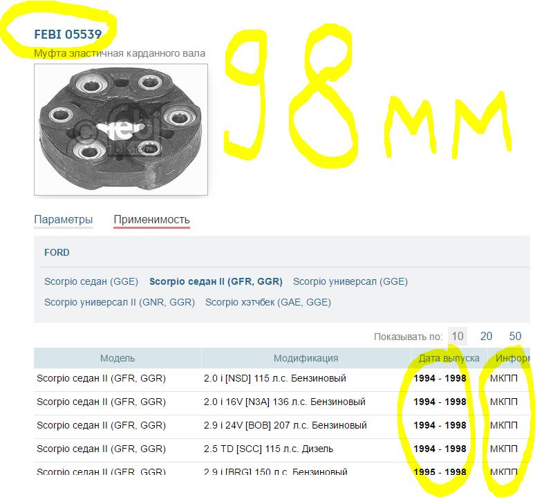

тут есть один нюанс, в котором нужно разобраться!
если пробивать по оригинальному номеру запчасти для Scorpio 1994-1998 — Ford 155603215, то по FEBI выдает код 05539 — и это муфта GAF 43! В описании видно, ДИАМЕТР ФАСКИ — 98 мм. Это так обозначается межосевое расстояние втулок.

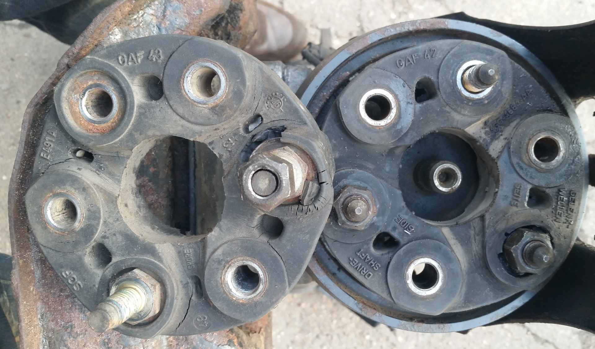

Идем дальше, так мы знаем, что на первый (92-94г) и второй скорпио (94-98) ставили одинаковые КПП МТ-75, следовательно эластичные муфты должны быть взаимозаменяемыми!

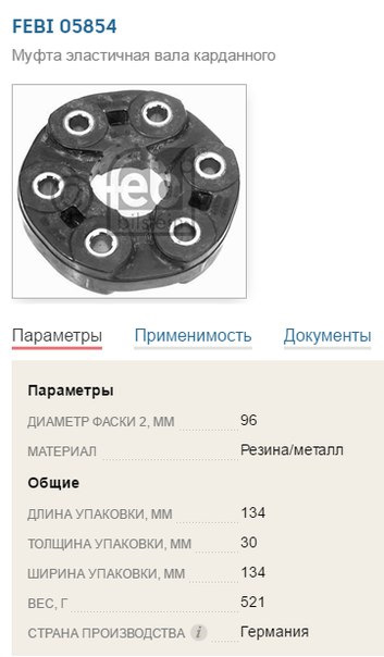

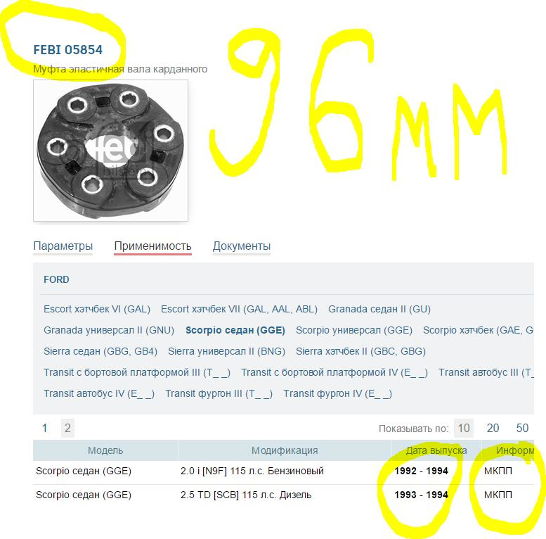

Смотрим, что есть по муфтам на Скорпио 1992-1994. Муфта Ford — 6 518 778. Аналог FEBI — 05854 Муфта эластичная. И по фото мы узнаем, что это муфта GAF 42! Которую я брал с донора 1997года мотор 2.3! Правда я не уверен, . что она стояла там с завода, может кто-то менял
но как быть с описанием? Всюду пишут, что межосевое расстояние ДИАМЕТР ФАСКИ у "GAF 42" — 96 мм. Либо в описании ошибки, либо муфту с межосевым 96мм тупо натянули на демпфер с межосевым 98мм

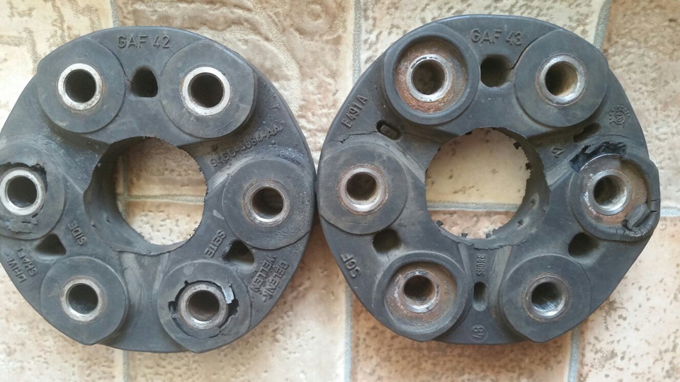

Держа в руках б.у. муфты GAF 43 и GAF42 кажется, что они одинаковые.
Также, мы видим, что у GAF 42 меньше зон деформации (меньше прорезей) и на ощупь она жестче!
В общем можно рискнуть и заказать GAF 42, как у меня и стояла, тем более она дешевле на 50$! Только я не уверен в качестве резиновых изделий фирмы FEBI.

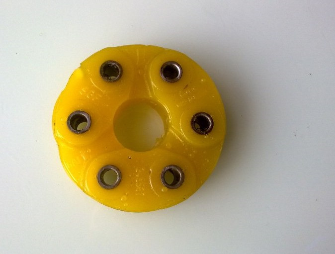

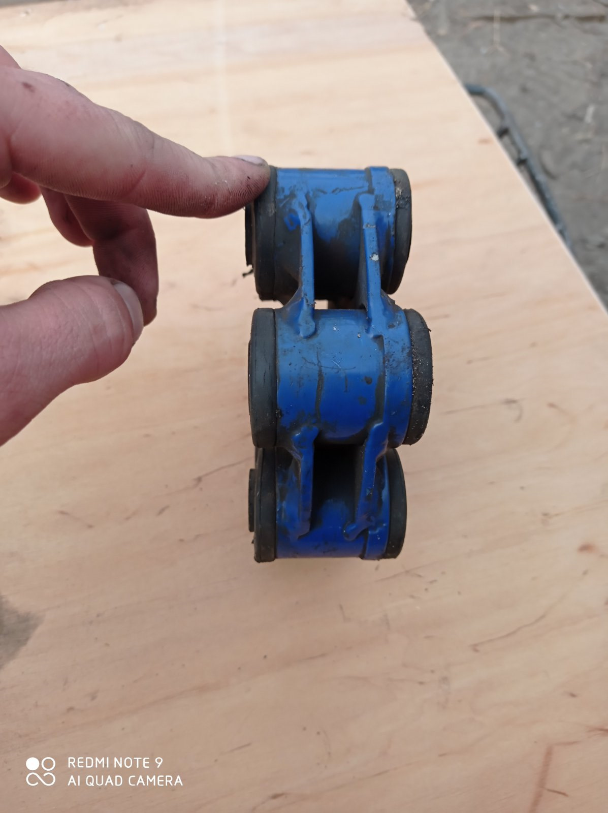

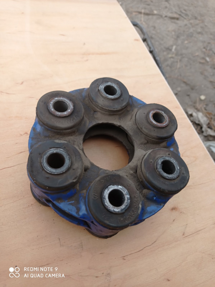

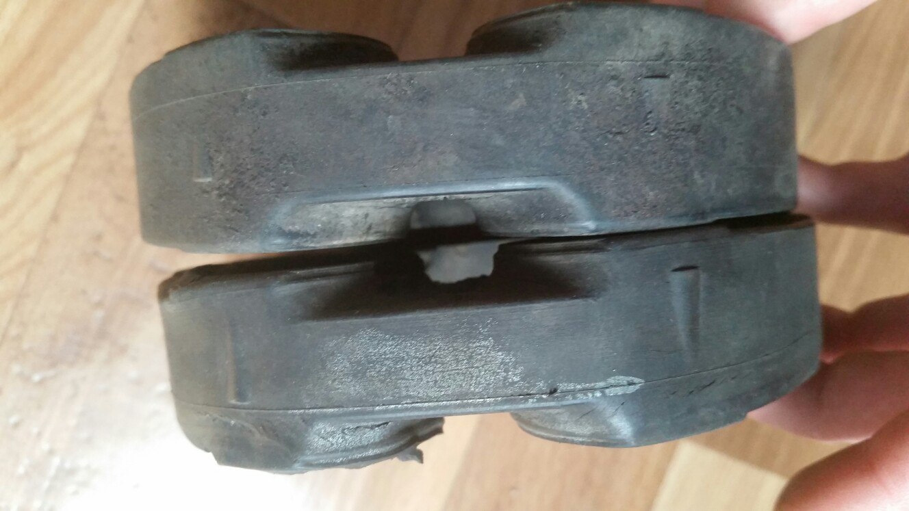

3. Кто ставил муфту кардана из полиуретана? Есть возможность изготовить на заказ. По цене (35-40$), выходит дешевле, чем за FEBI .
Сказали, что можно сделать любой жесткости, нужна только старая муфта для образца.
Кто сталкивался, как они зимой ходят? Будет ли она работать как заводская и демпферировать удары при трогании и переключении передач?

Разница по муфтам в описании дает понять, что на Скорпио 1 АКПП ставились муфты с диаметром фаски 98мм как на скорпио 2 с механикой MT75.
На первый скорп муфта пробивается по другому номеруц, она и дешевле и меньше на 2мм в диаметре фаски.
Те, кто благополучно устанавливал муфты от жигулей, шеви-нивы просто натягивали их или ужимали. ( это тоде не озхначает, что муфта подходит как положено)
Турецкая FORMPART, которая растягивается и сжимается как угодно, а потом рвется, пробивается по каталогу на первый и на второй скорпио и путает всех при выборе муфты.
Как итог — FEBI 05854 подойдет на скорпио2 с механикой MT75. проверено на практике.

Полиуретановая муфта по ссылке-шлак, дисбалланс дает жесткий.Парни которые ее льют, во главе с боссом по имени Игорян-имеют очень скудное представление о производстве такого рода деталей, кстати они саленты и то умудряются кривые отливать :).Я лично имел опыт.

Да, все верно пишешь ) мне у них тоже не понравилось, хотя я делал муфту на podveska.by . Они без всяких замеров отлили из полиуретана такую же кривую муфту, как моя старая. В добавок, муфта теперь армированная и жест че оригинала. Позже выкину в БЖ.

Кстати, вы были правы. Сделали муфту из полиуретана и она фуфло, www.drive2.ru/l/453085378…age=0#a453088127037211439
Я даже не сомневался в этом.

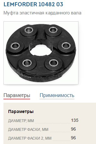

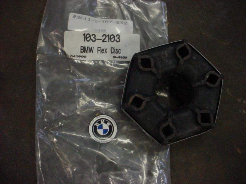

под коробку MT-75 подходит муфта от BMW — Lemforder 10482 03
информация взята из Украинского форд клуба. и человек себе ее поставил.
Спасибо! Опять же в описании пишут, что межосевое расстояние — 96мм ( диаметр фаски) А на скорп надо якобы 98мм.
Как она на ощупь? мягкая?
я ее не ставил.
Но человек с форд клуба поставил. просто приложил фотки, сложностей в установке он не описывал.
тут дело такое, если она мягкая и чуть тянется, то можно натянуть. Спасибо за вариант!
