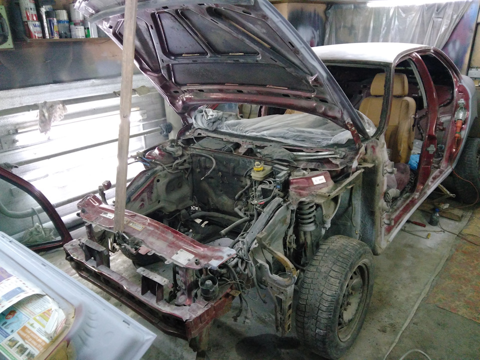

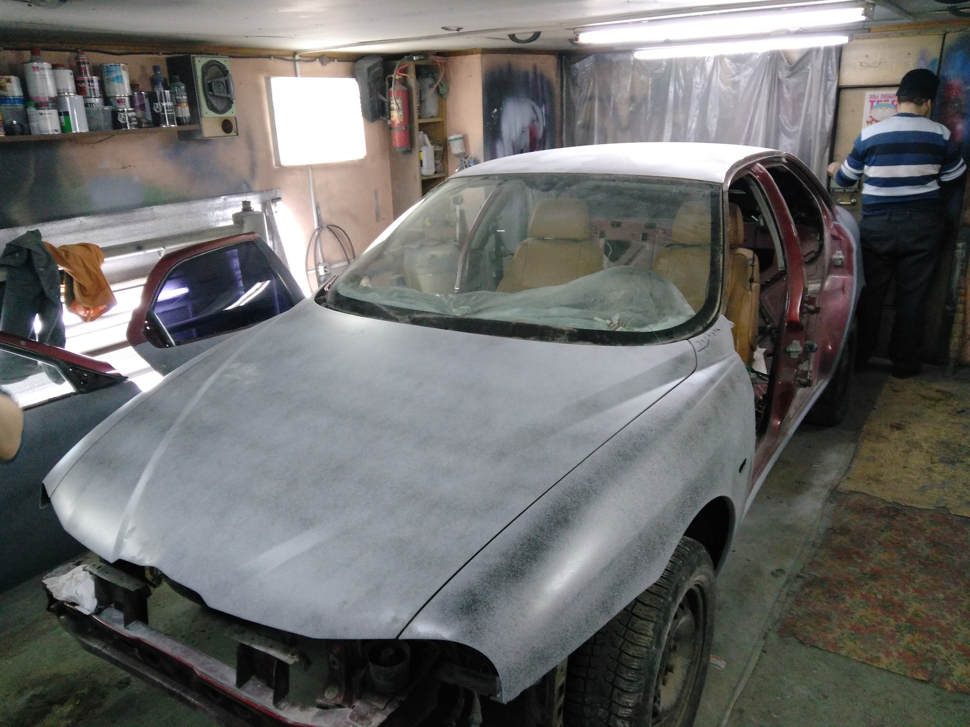

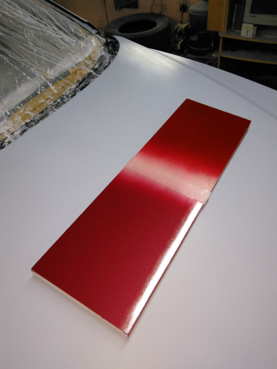

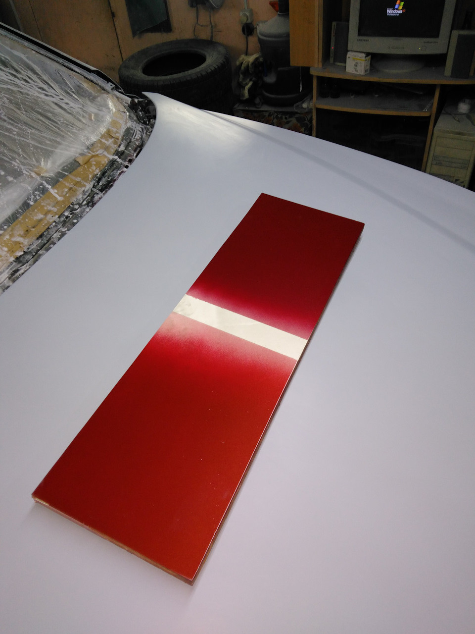

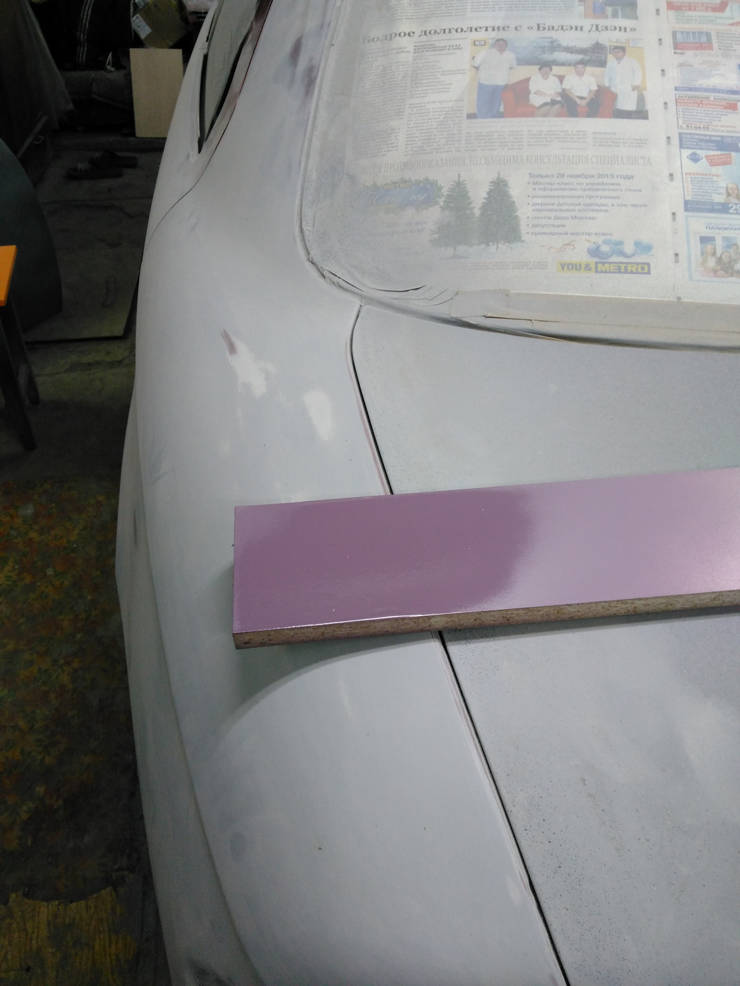

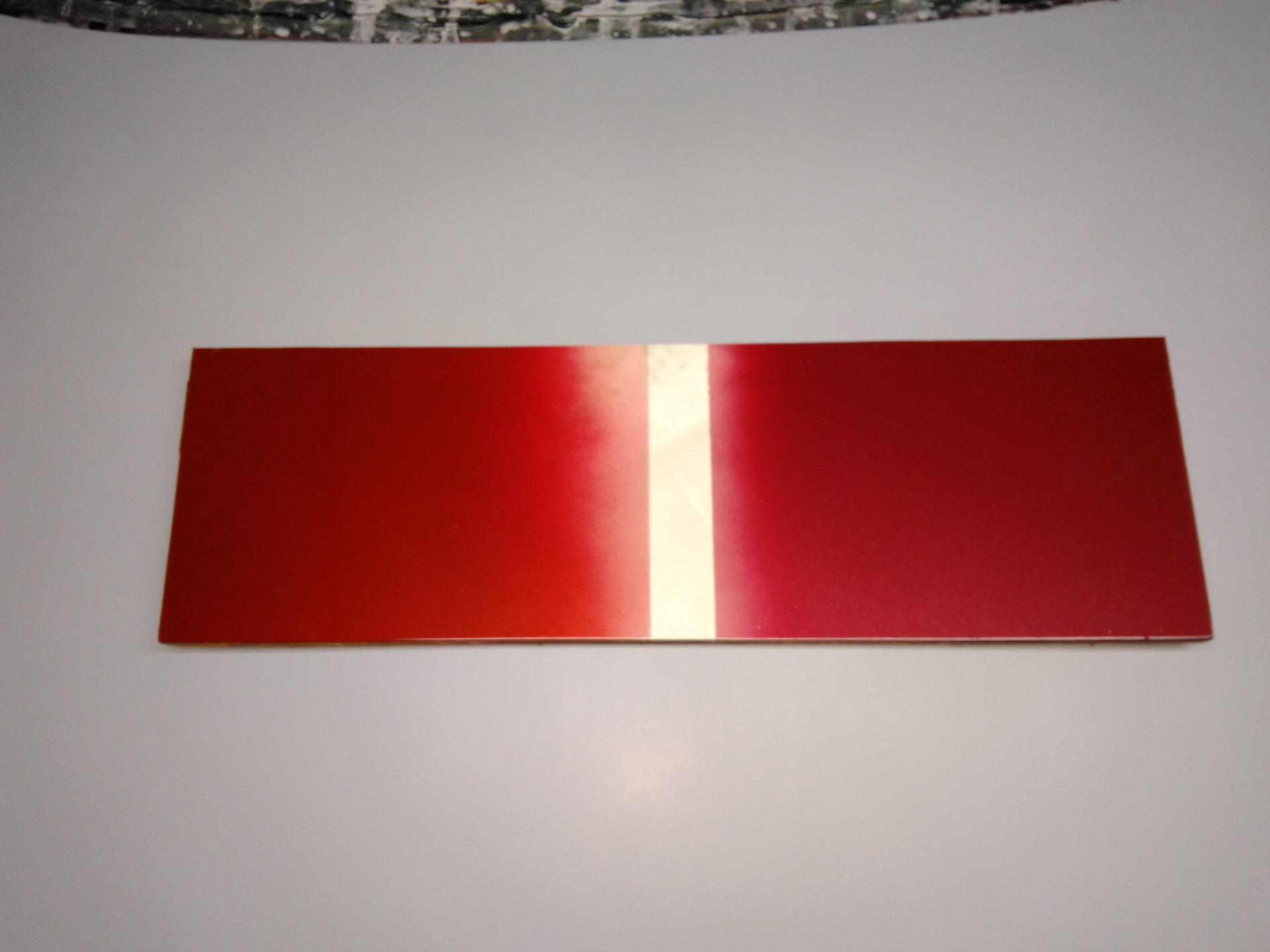

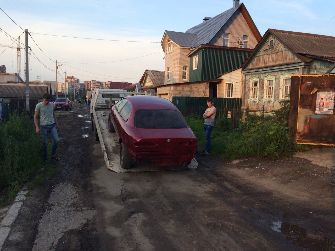

Неделю назад отогнал на покраску полностью подготовленный кузов.С цветом долго думал, делал пробные выкраски, хотел светло сиреневый, покрасили получился не очень, мешал сам, на подбор получилось бы намного лучше )))) очень хотел этот цвет, но потом передумал, была разливная краска вишня, остатки в гараже и калифорнийский мак, мак полная хренота, сразу отпал, решил взять MOBIHEL "виктория 129 " Пришлось заказывать из Москвы 6 банок краски, ждал 2 недели, говорят теперь сложно найти ее.

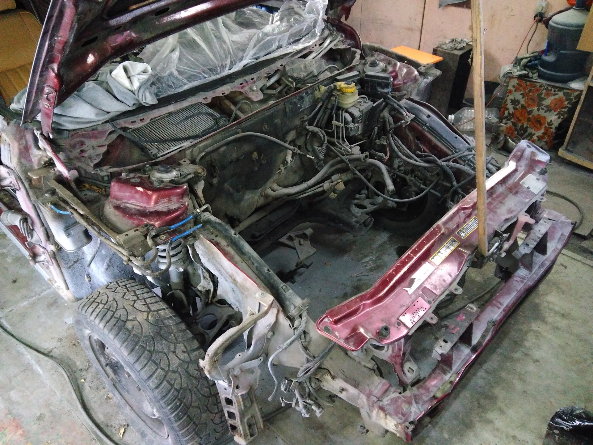

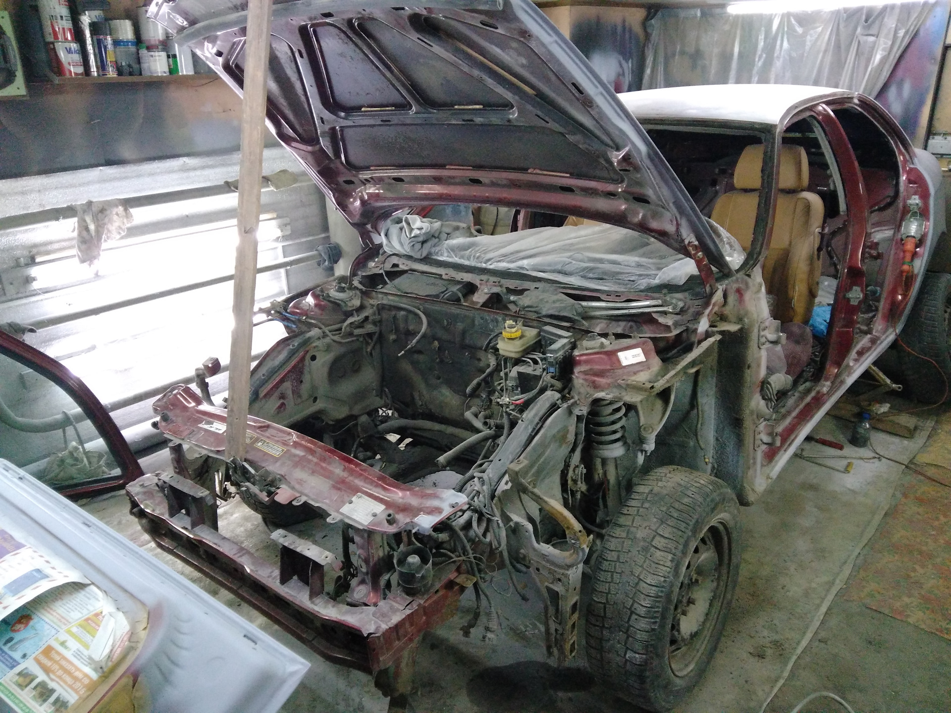

В ходе подготовки отгонял варить передок, загнила нормально. вытягивали еще один порог, заметили когда начали счищать болгаркой, слой шпакли примерно 1 см. был. Задняя правая дверь тоже была пипец какая мятая, слоев 6 на ней лежало краски. В общем весь кузов был в мелких сколах и вмятинах особенно капот, но друг Серега подготовил от души, потратил много времени и сил. За это ему очень благодарен.
Детально не фоткал как получилось в цвете, все впереди.

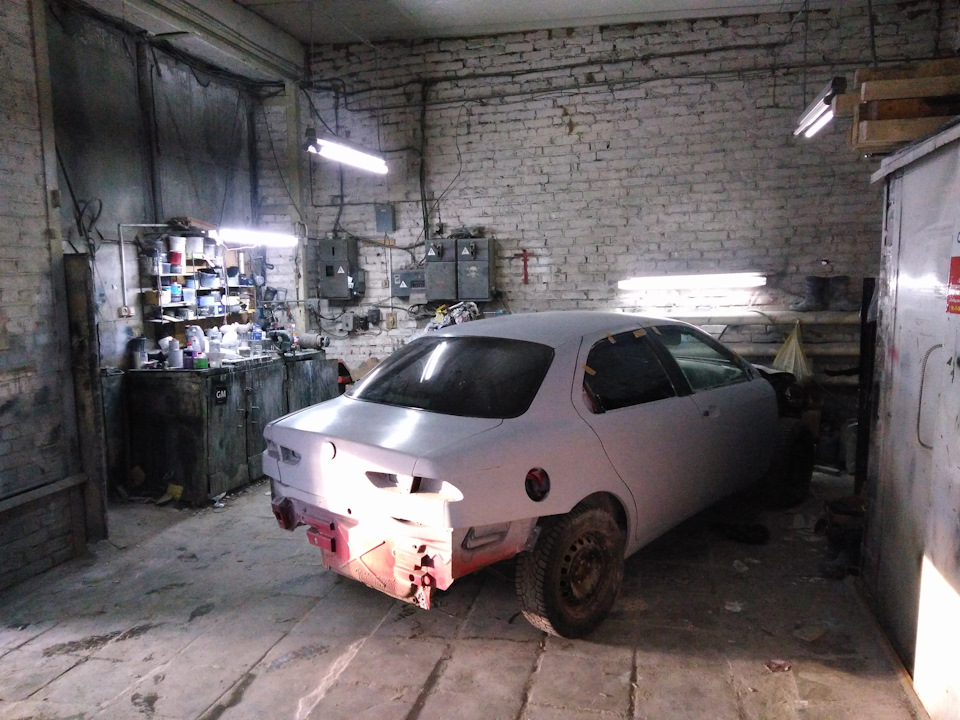

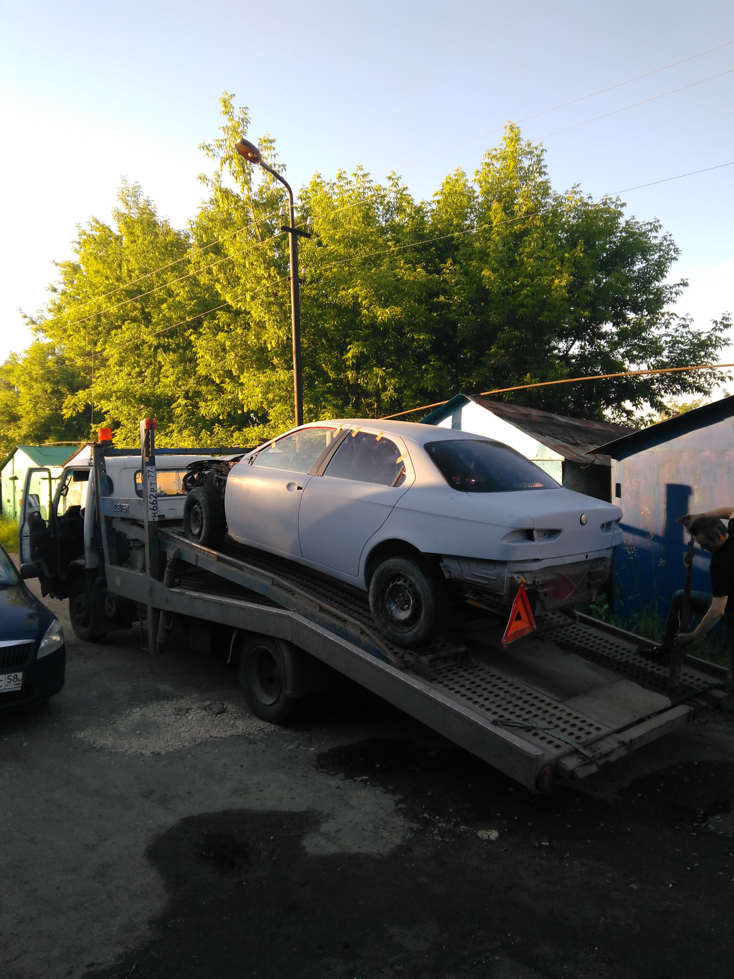

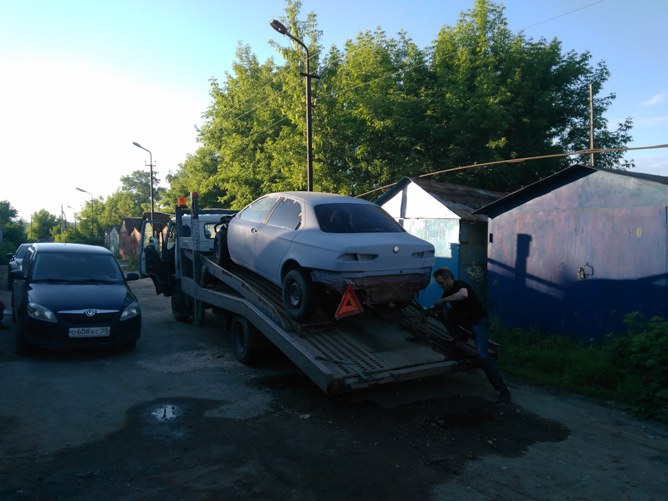

Красить отгонял на Измайлову, маляр Алексей очень хорошо покрасил, ему тоже спасибо за работу.
На этом пока все, в субботу переезжаю из своего гаража в другой где будет собираться еще долгое время .

О, цвет супер правильный для 156!
спасибо

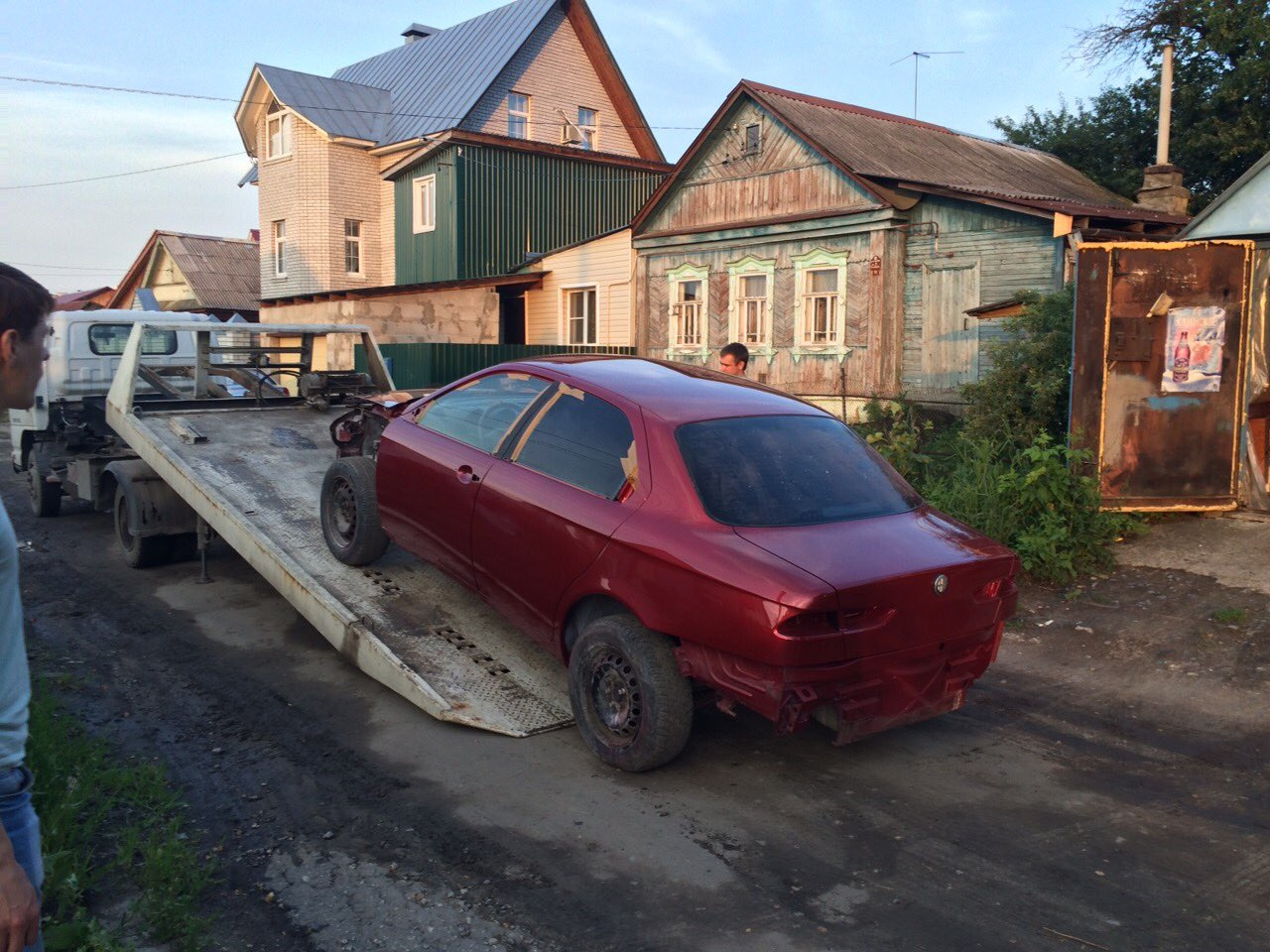

я когда увидел мне не очень понравилось, стоит в гараже 4 дня, не заходил не смотрел на ее. завтра в гараж другой переезжаю, еще сделаю фотки.
да нууу, ты чо, мне нравится такой цвет, в живую не знаю, но по фоткам красивый =)
я забирал под вечер было примерно 18, солнце уже садилось. мне покалась красной, под другим углом вишневая, на изгибах золотистая, может просто я не рассмотрел ее, думаю мнение поменяется когда вся собирается
так шо довай, собирай, надо насладиться в FullHD так сказать)))))
)))) да надо взять норм фотик, а то с телефона не очень
А брызговик и лонжерон в районе переднего амортизатора/пружины делался? А то смотрю там какое-то рыжее все, а там вообще самое больное место было всегда…
А вообще красотища, огонь!
да там почти все переварилось с двух сторон, гнили много было, потом фото выложу когда буду мастикой обрабатывать
