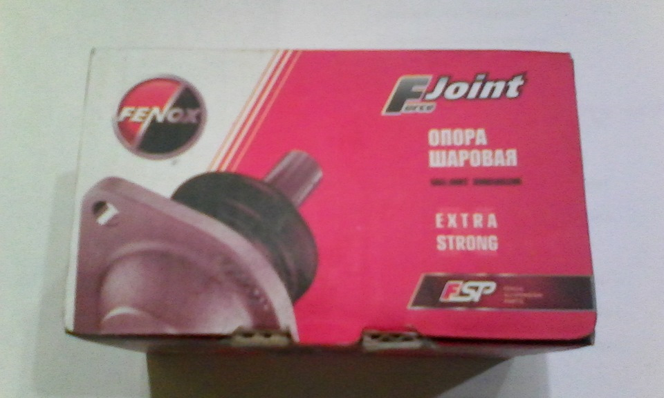

В первой части я рассказал почему я ставил эти (Fenox — BJ10039) шаровые.
Но рычаги я все так и не поменял (заменил СБ в них)))) и продолжаю экспериментировать.
Теперь по делу: Фенокс умер примерно через 10 тыс км. Но умер он в жестоком бою с "дорогами".
Проехал я около 500 км по ужасной дороге. Когда выезжал ходовка была "на отлично", возвращаясь назад что-то жутко задолбило. Диагностика по приезду показала: мертвые шаровые (не просто мертвые, а уже разлагающиеся))) и убитые втулки стаба (Febi — ставил 2 месяца назад).
Поэтому как бы не очень понятно, толи именно Фенокс и Фэби оказались настолько слабыми, толи дороги настолько суровыми))))
В выходные ставлю стаб от Сценика (если мне его снимут на разборке))), а шаровые в этот раз ТРВ, посмотрим сколько находят…
