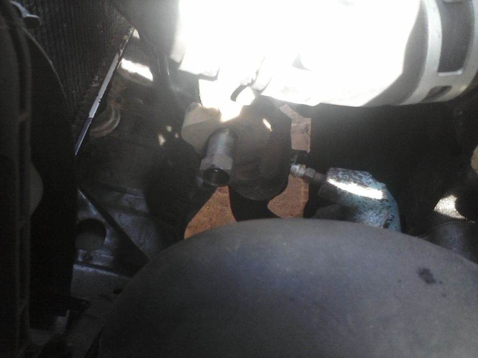

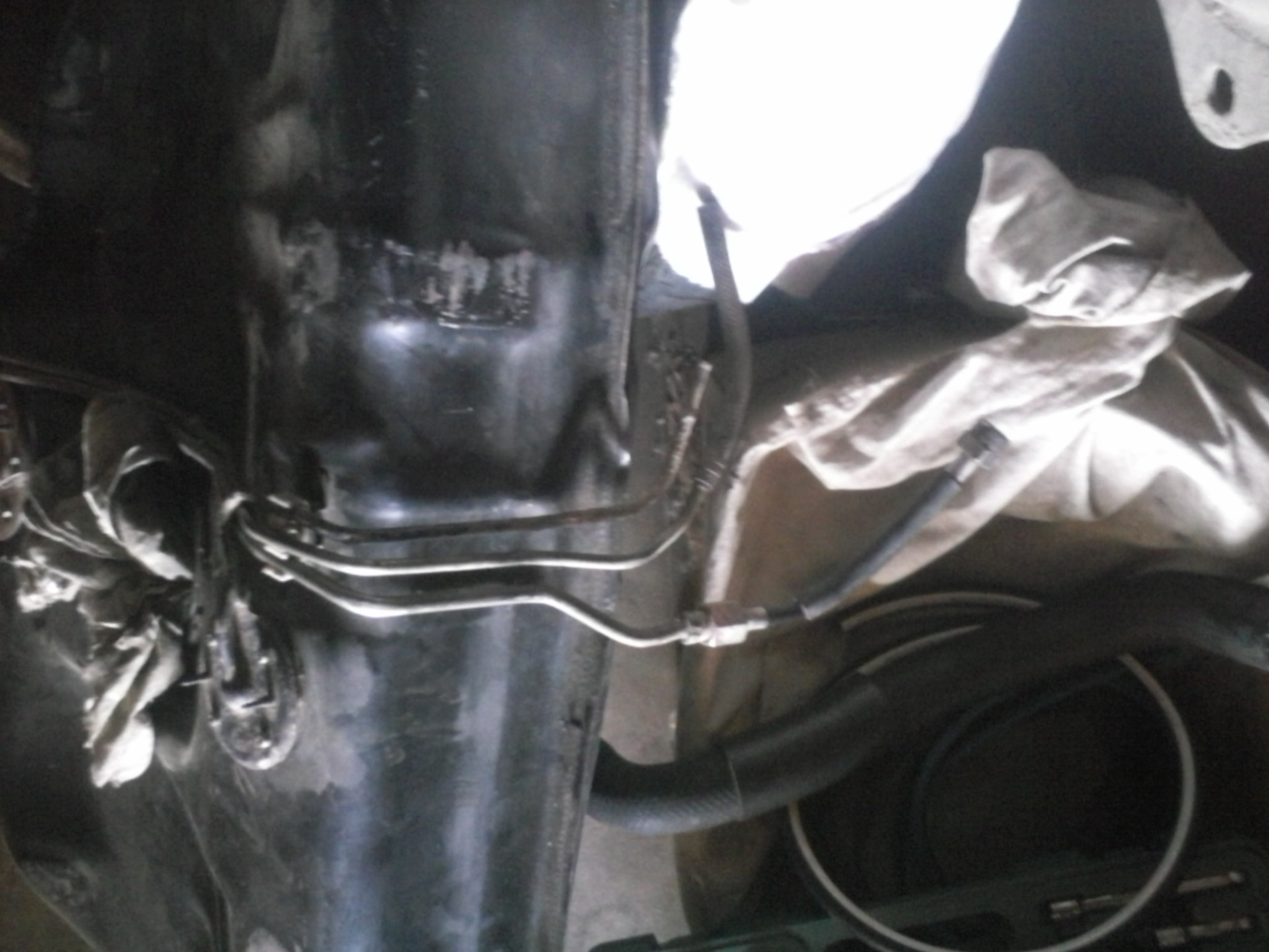

С vexcon установили инжекторный бак от Sprinter AE91 5A-FE. С бензонасосом совсем другая история. Бензонасос BOSCH, фишка под бензонасос от 10-ки или 12-ки, припой массы, хомуты 8-12, шланги бензо — маслостойкие. Немного смекалки и много мата все установлено.
Переварил штаны, так как не захотел сверлить отверстие в выпускном коллекторе 4A-F для лямбда-зонд, поставил выпуск от 5A-FE поздних выпусков. Решил попробовать обманку кислородника.
С vexcon вытащили мотор с коробкой.
Был геморрой со снятием мотора с кпп. По уму все вытаскивают целиком, но нет мы не искали легких путей, открутили все подушки вертели — крутили мотор и коробу. Гайка левого привода не захотела откручиваться, повезу ее на сто.
Вытащили мотор чудо доской на чудо ремнях от москвича 412.

Сочувствую, недавно в одно лицо менял бак, еще и без ямы))
Бак, как родной встал?
да
