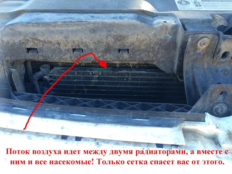

Видим милую картину. У меня там был осиный улей :)
Чистим аккуратно щеткой, чтобы не погнуть радиатор. Убираем первую грязь. Потом аккуратно проливаем с нутри потом снаружи мойкой керхер. Вытекает ковш мелкого песка. Пеним радиаторы средством для мойки моторов, даем откиснуть 20 минут. Смываем керхером, немного сушим, приступаем к сборке.

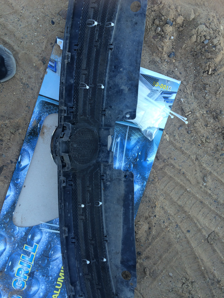

Заодно заменил хреновые сигналы (барахлили) на волговские. И вставил сетку в решетку в бампере, чтобы пчелы и камни радиатор не разбивали, т.к. соты были погнуты.

Вот такая она внутри. Снаружи не видно!

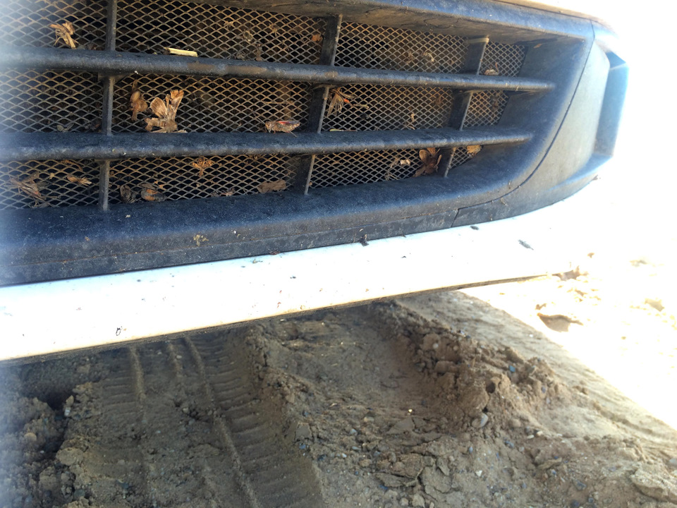

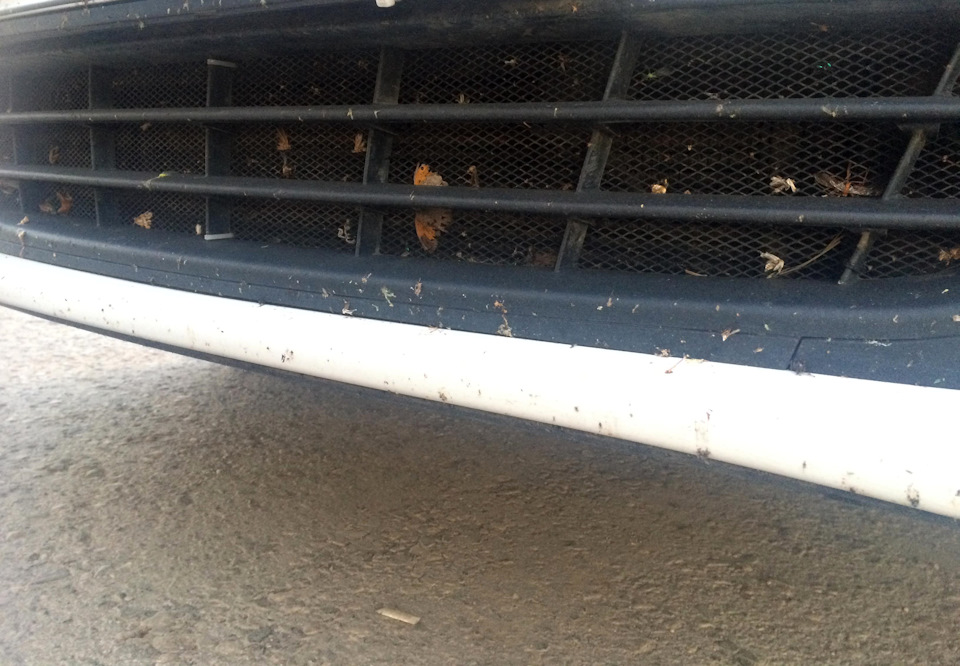

Все утыкано насекомыми. Эта грязь собралась после промывки радиатора. Один раз проехал по трассе. Было решено поставить решетку и наверх, думал только нижней обойдусь, ан нет.
Все пчелы, листья, пыль и ветки, как оказалось, залетают между радиаторами через ВЕРХНЮЮ решетку, где стоит значек VW! ВНИМАНИЕ! Всем просто НЕОБХОДИМО ставить туда сетку (продается в автомагазинах). Постараюсь сделать фото, сколько она собирает всякой нечести!

Ну ты красавец! Вчера поздно приехал с трассы, авто на стоянку, утром выхожу и вижу такую картину: в промежутке между фарой и капотом торчит окурок! почему то сразу подумал-засунули! открыл капот, но следов ожога кузова не увидел! вывод- залетел на трассе! поэтому даже не удивился, когда увидел твое фото))

What? ))) всем джеттоводам репост надо ставить мелкую сетку и в верх и низ… как я сделал)))
От песка она не спасёт, а охлаждение ухудшит

Зачем эмблему снимать? Решетка снимается с эмблемой
Верно, исправил.
