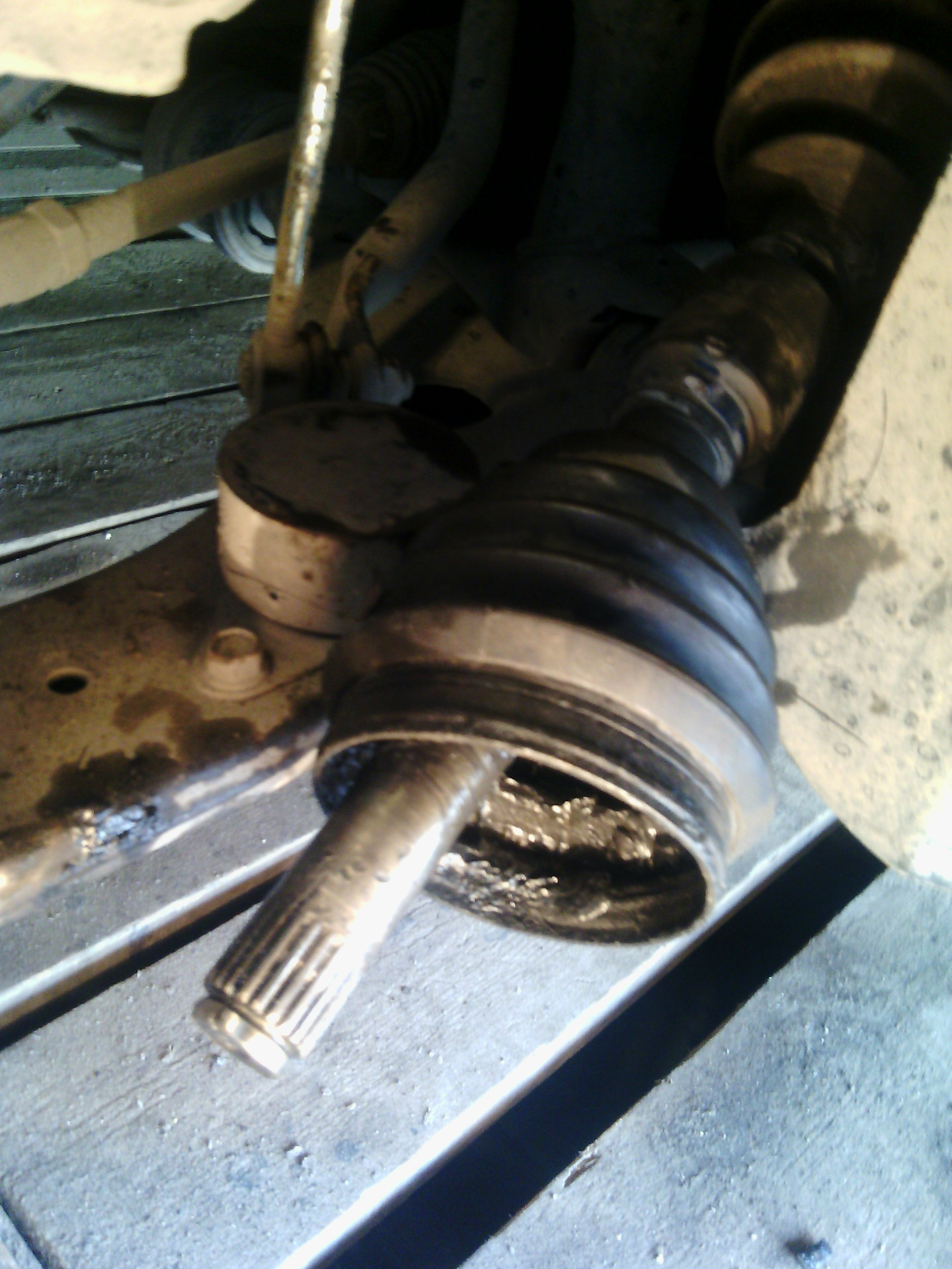

Всем привет! Надеюсь моя запись будет кому-нибудь полезна. Случилась вот такая беда – снова ШРУС! В этот раз правый наружный. При вывороте руля хруст стоял неимоверный.
Все маздоводы знают, как тяжело подобрать не оригинальный ШРУС, ведь в оригинале только привод в сборе, и цена на него от 25 000р.

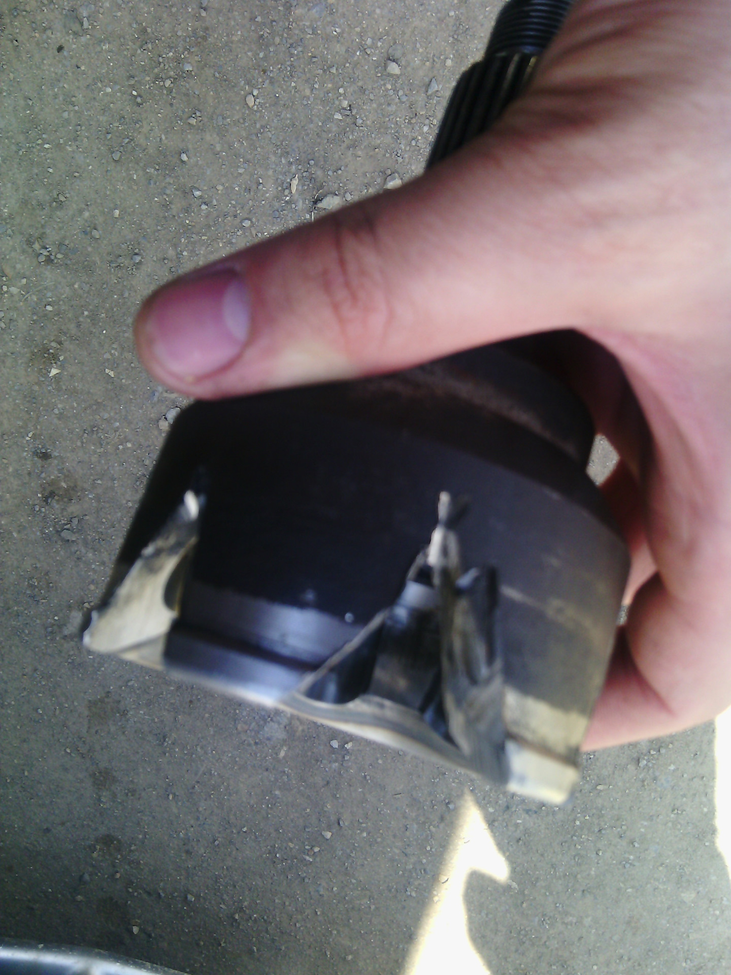

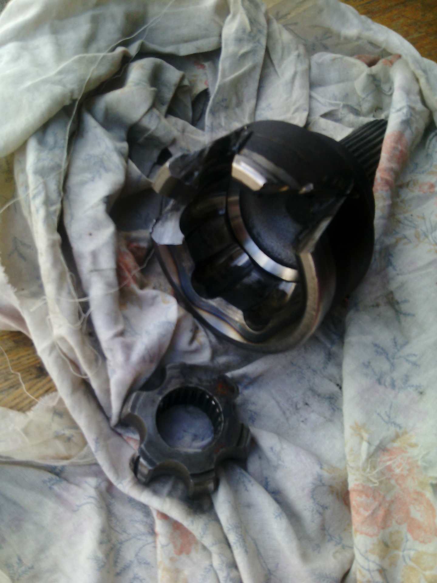

“Мертвый” ШРУС сидел прочно и сбить его я не смог, пришлось прибегнуть к помощи товарища Юры. После долгих мучений, Юра просто срезал “гранату” болгаркой … терять уже было нечего.
Пыльник на удивление был цел.
После распила снял размеры ШРУСа штангенциркулем, получилось так:
Длина – 140мм
Ширина – 70 мм
Внешних зубцов – 28
Внутренних зубцов – 22
Оригинал привода у меня: FG0125500F

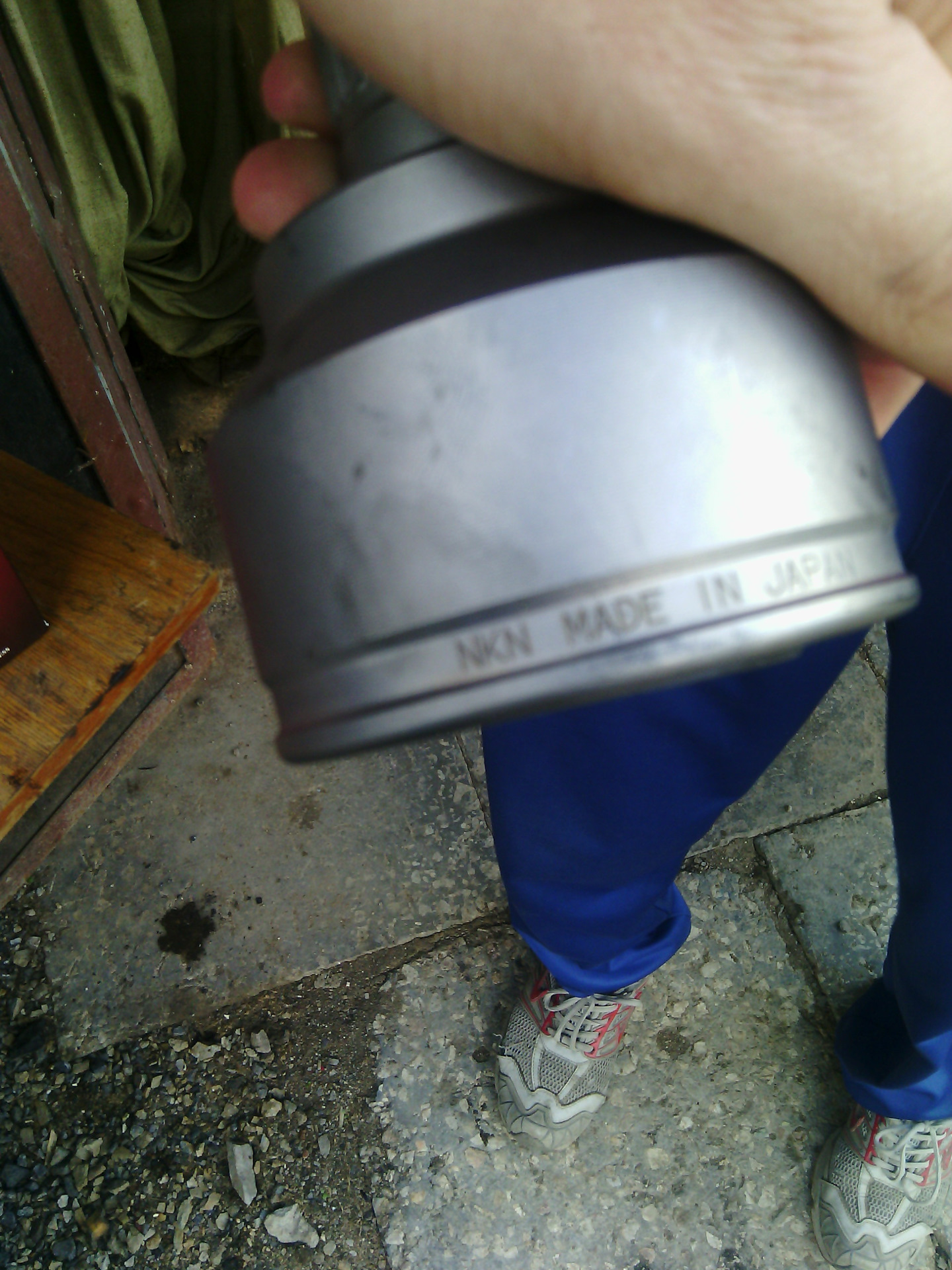

Объездив магазины в поисках ШРУСа фирмы HDK, ничего не нашел. Доставка везде от 10 дней, а машина нужна постоянно. Решил взять японский NKN N-2228-2H за 3 650 руб. По слухам NKN – это тоже самое, что LYNX.
Судя по надписям на коробке производство и впрямь Япония.

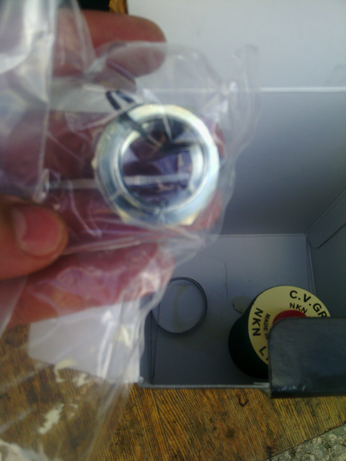

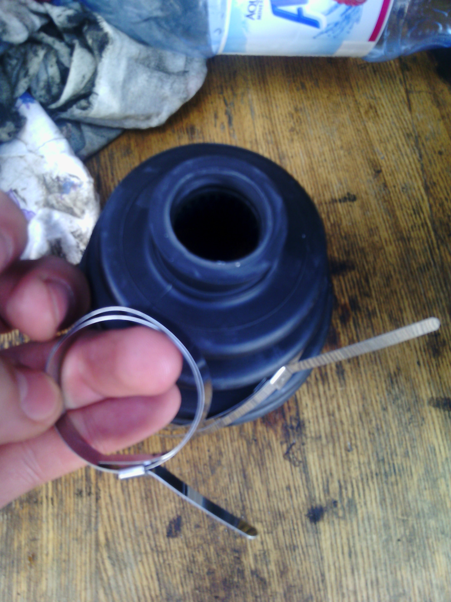

Комплектация стандартная.

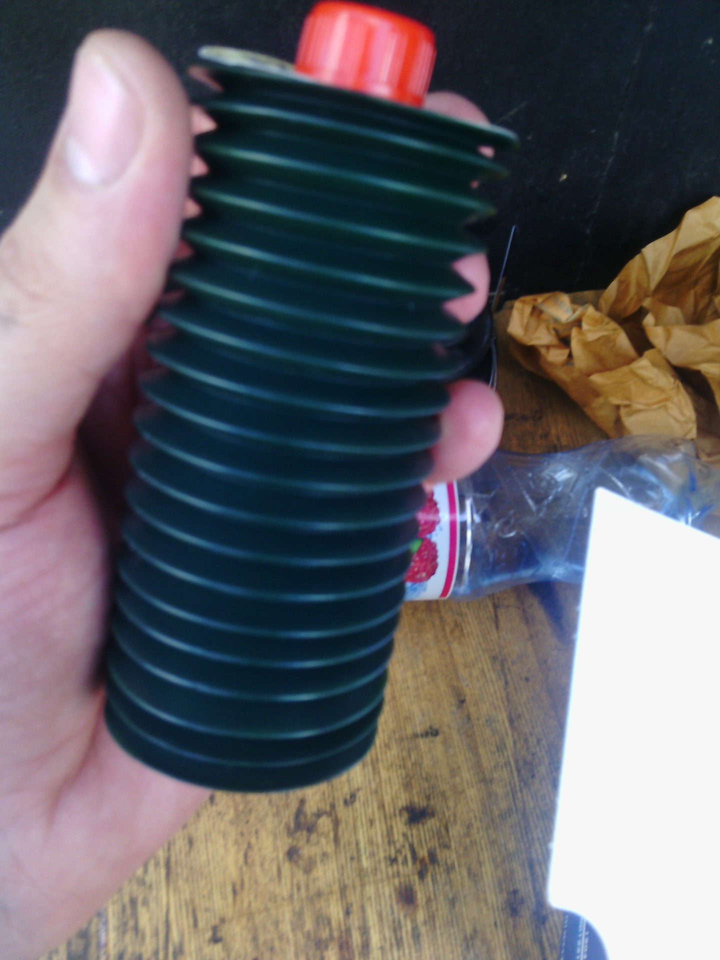

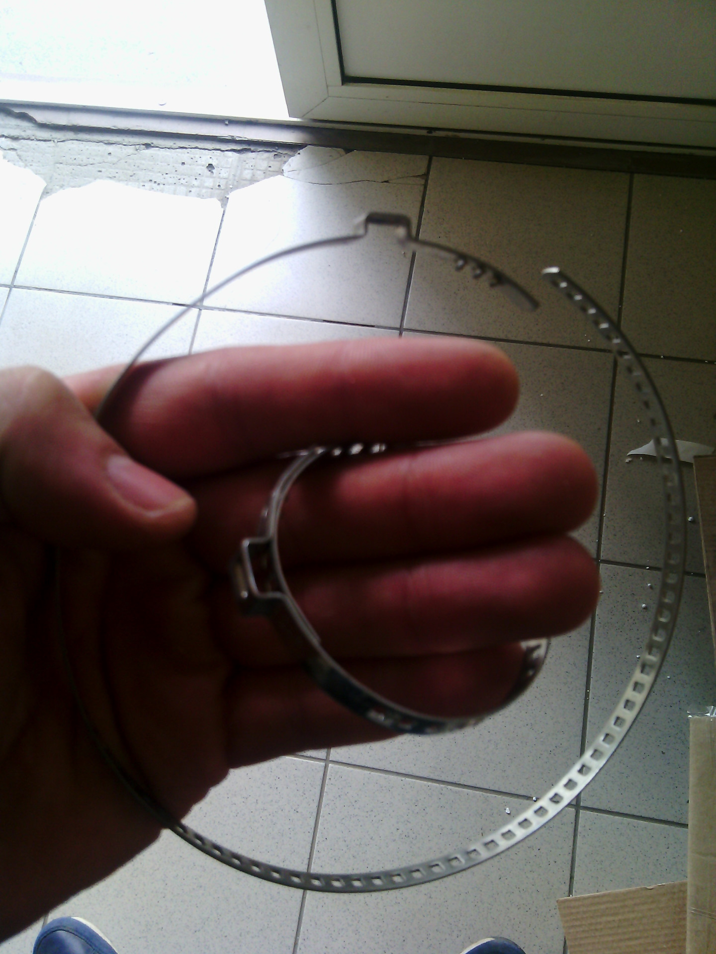

Хомуты в комплекте были позорные, пришлось взять универсальные за 150 руб.

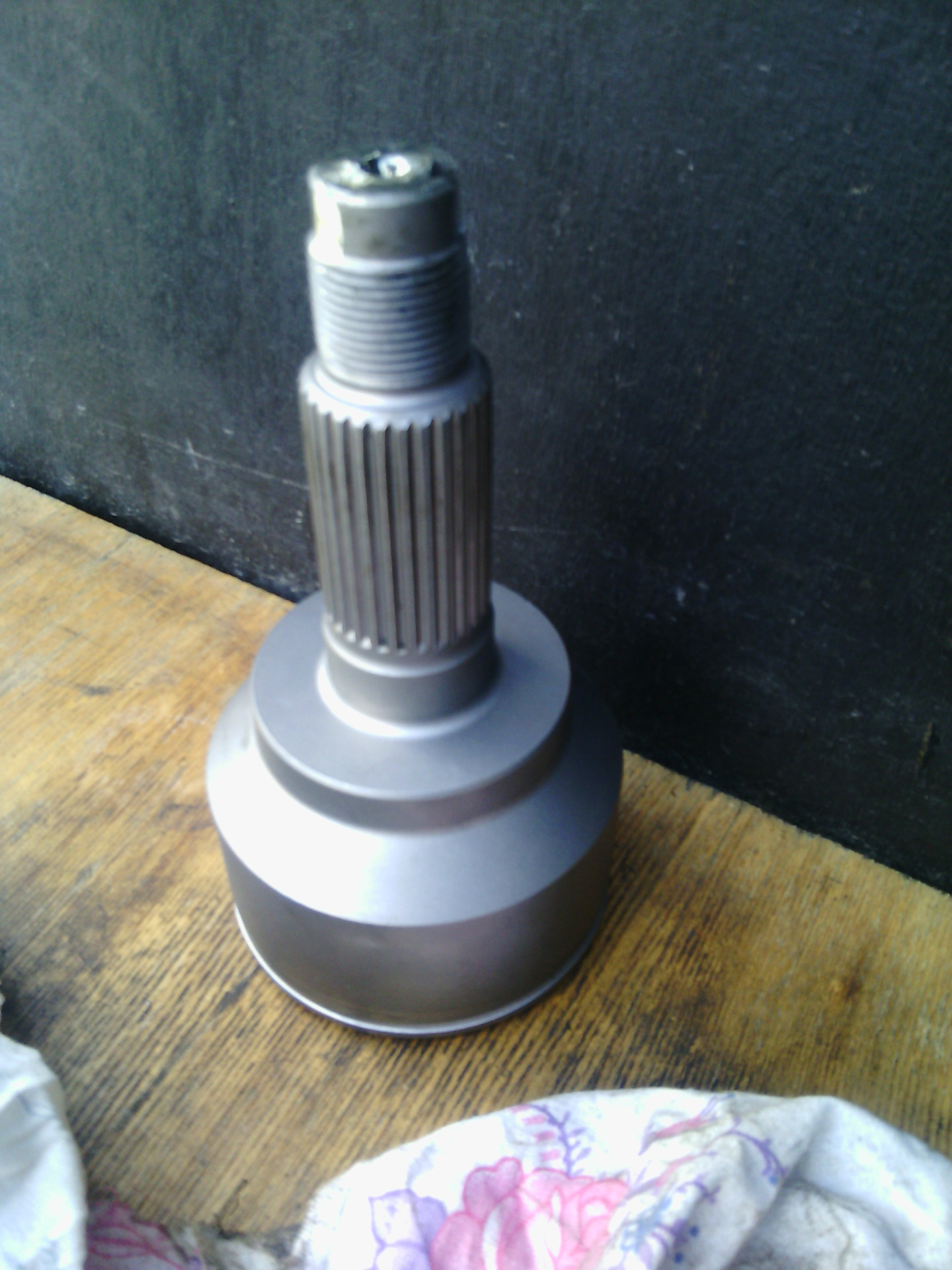

Новый ШРУС выполнен неплохо, но залазил на вал ооочень тяжело.
Результатом я доволен!
