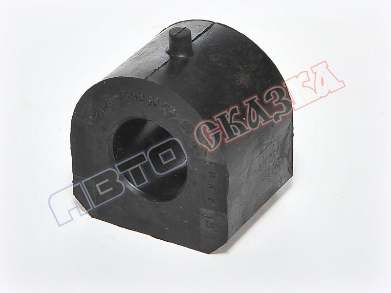

Решил немножко чиркануть. Повод так себе, мелочёвка. Хотя, как сказать. Меня достало щёлканье при торможении или при определённом положении колеса и неровности на дороге. Чаще при торможении, чёткий такой звонкий щелчёк справа- снизу. Уже пару раз искал, что это могло быть, но никакого криминала не находил. Сегодня в очередной раз разобрал правую сторону, всё осмотрел. Единственное, что не понравилось, это сайленты рычага просятся под замену, хотя ещё не умерли, но уже на подходе. Будем заказывать.
И сделал то, что многие сцениководы уже проходили.
Купил резинки стаба от Шеви-нивы, люди говорят, что они ходят дольше. Подрезал немного
Поставил без проблем, встали плотненько. А старые попросились на покой, особенно левая.
Вот в общем-то и всё.
Пы. Сы. Да, щелчёк после сборки пропал, посмотрим, надолго ли.

У меня нивовские втулки прошли уже около 150 т.км. (сто пятьдесят тысяч) или я оглох или стуков нет.
Нах… Я городить .они стоят 80 руб. Можно подумать каждый день необходимо менять
Я знаю что они стоят копейки! Просто люди говорят, что Нивские ходят дольше.
Нивовские чуть меньше 10 тысяч прошли пока, там посмотрим.
Lowozero
менять каждые 5000 км напрягает, несмотря на их стоимость.
У меня получаеца 15000 км .считаю что это нормально
От Шнивы и от обычной Нивы ходят одинаково, тут главное отличие это бортики по краям втулки, на Нивовской лысо. И чтобы скоба за что то цеплялась и втулка не убегала в резине деллают прорези, делая её тоньше.
