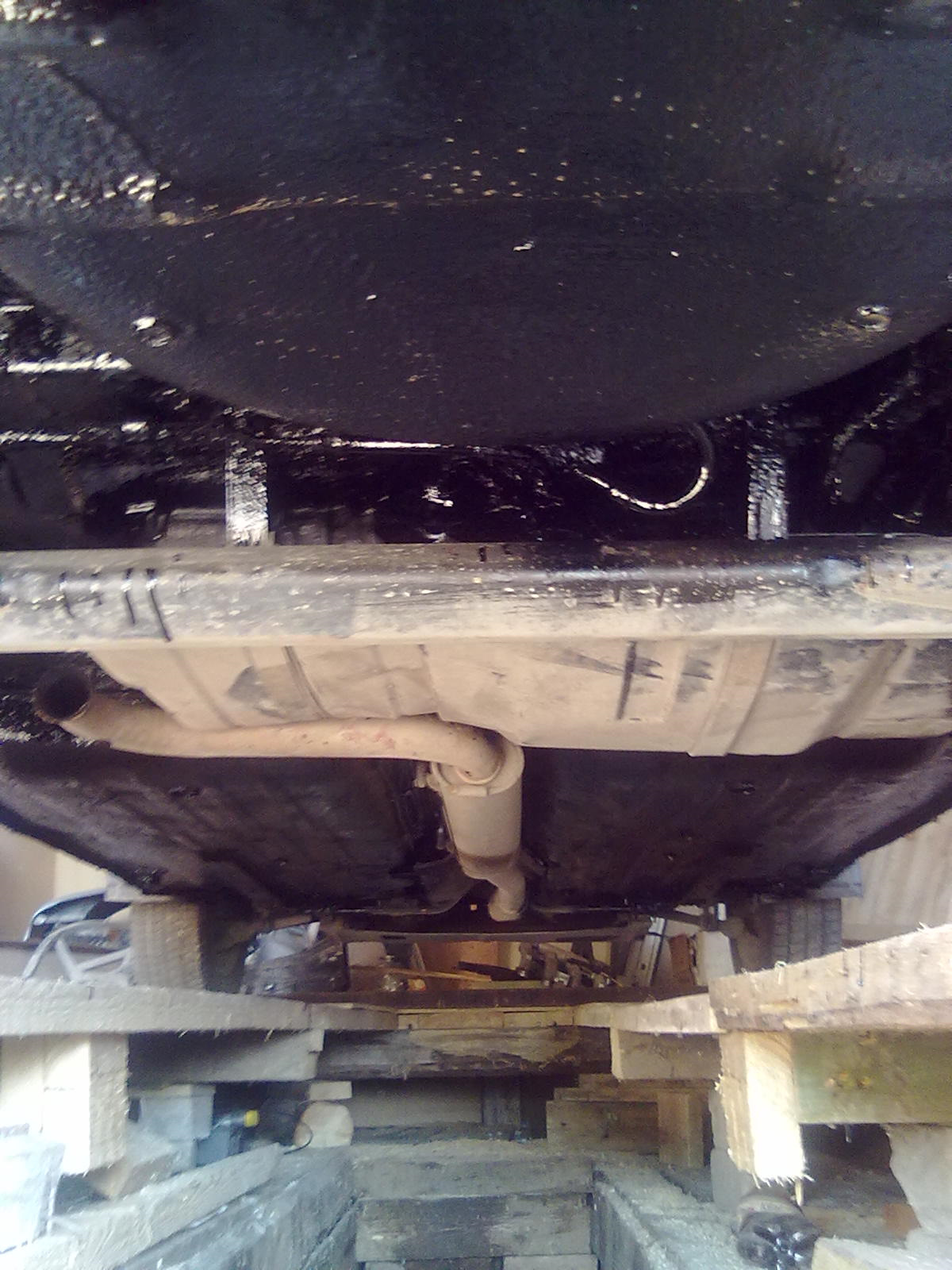

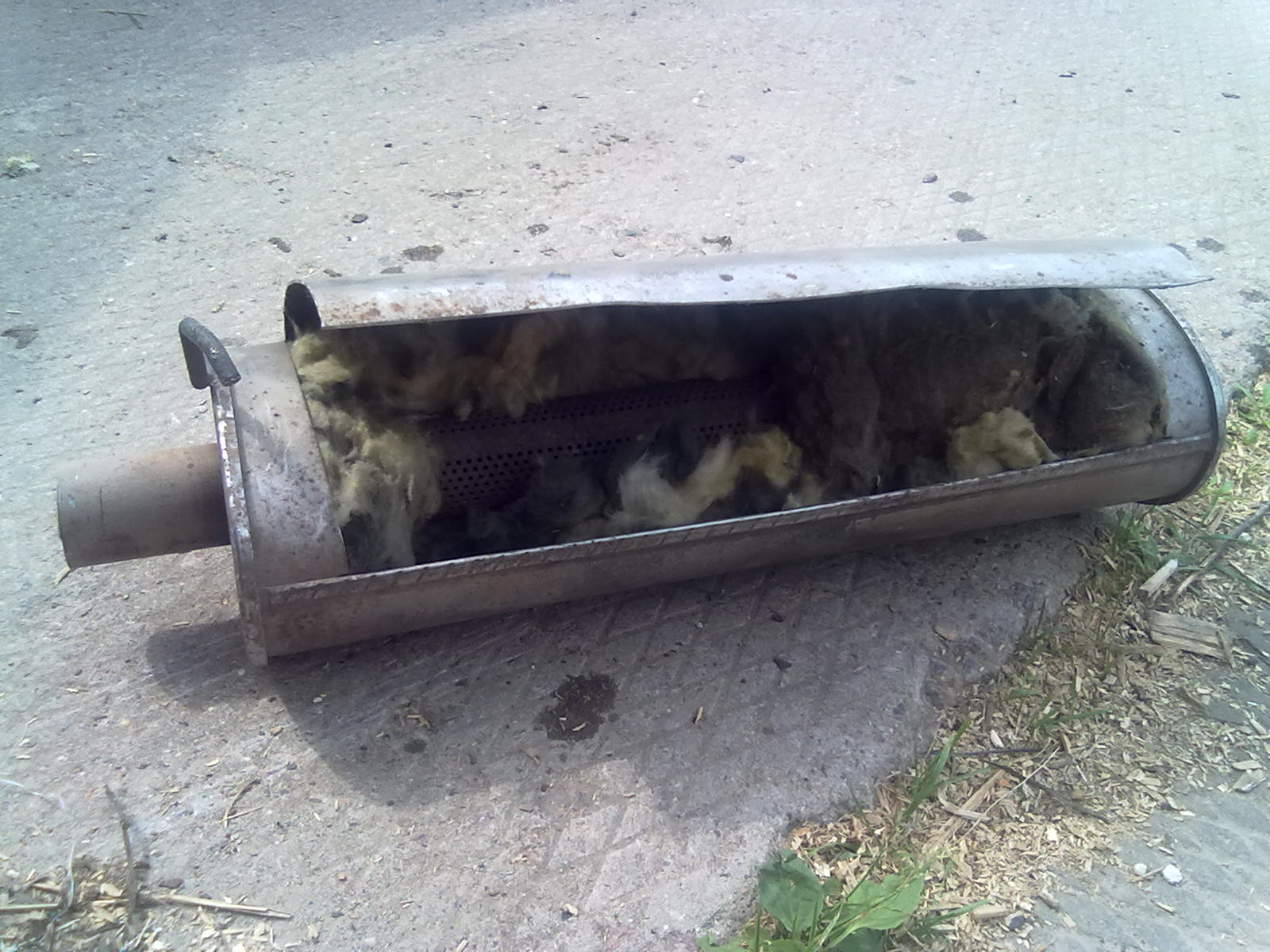

Перед установкой заднего бампера решил наладить выхлопную систему, все трубы диаметром 51, был взят обычный глушитель и выкинул из него все перегородки, вставил сплошную трубу с отверстиями и всё замотал стекловатой
ещё обработал всё днище мастикой
Ещё решил заменить кольцо между резонатором и глушителем
Подогнал немного глушитель под бампер
звук у глушителя очень приятный тихий и басит очень хорошо.

А видео есть со звуком?
Нет видео нету
У меня примерно так же только не сплошная труба, а с пустым местом по середине, по звуку как сток. Надо было как у тебя делать)))
у меня на холостых и если сильно не газовать тоже как сток работает
