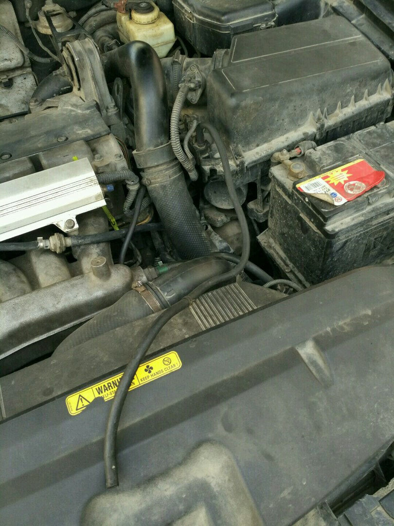

Мужики, выручайте, куда должна втыкаться данная трубка? Получается возле воздушного фильтра какой-то ройник и одна из трубок не пойми куда должна идти? Двигатель b5254t соответственно с турбиной
Этот "ройник" в смысле наверное "тройник" является клапаном управления турбиной. один шланг идет на вестгейт, два других не помню куда. Доберусь до машины сфткаю что куда идет.

лови схему управления турбой.e-a.d-cd.net/b09b50cs-960.jpg
Всё верно. Это клапан управления турбиной.
Спасибо, жду!
Который у тебя сверху не подключён идёт на байпас. Нижний на приемную трубу. Боковой на вестгейт.
