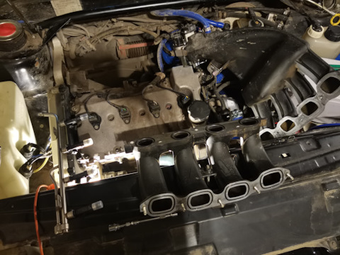

Очень соскучился по тачке, рад до усраЧЧЧки. Но, немного прикатавшись, эйфория стала проходить. Тачка конечно едет, даже лучше, чем на 3-х цилиндрах до этого ) ) ) Разгон ровный до 200 км/ч, даже на холостых чувствуется, что дышать движке стало намного легче. Вчера проехал около 50 км со скоростью 160-200 км/ч, никакого намека на перегрев, это реально доставляет. Но ожидаемого эффекта прироста динамики не наблюдаю, в помине нет ! ! ! Не знаю, с чем это связано. Давление сейчас 0,6 бара — с 2000 об/мин и до 6000 об/мин на любой передаче. Но наблюдается увеличение до 0,7 на 5-й передаче. Есть вероятность, что где-то утечка воздуха, скорее, это даже факт. Так, что — одна надежда на Димона и Integratora. Если уж и они ничего не смогут сделать, тогда х.з. что это за чертовщина ( ( (
Жопомер говорит, что тачка неплохо едет, а вот цифры на видео — что вообще не едет ) ) ) Вчера, ради интереса заехал с 328 бумером. Привез мне на 400 метрах где-то 3 корпуса, этим все сказано. Немного видео.
Ну вот, как-то так ( ( (
И теперь, о наболевшем. Расходы. Поехали ) ) )
Клапана, втулки клапанов — 100$
Распил головы — 400$
Компрессор, метанол — 1000$
Генератор, шестерня — 180$
Ремни, ролики, прокладки, там гайки, шпильки и т.д. и т.п. — 120$
Работа по разборке, сборке — 200 $
