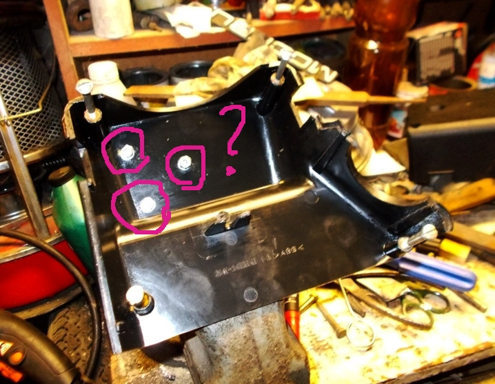

Достал кожух рулевой колонки. Точнее, не он, а болты, которые его стягивают. Из четырёх только один держит нормально, а три "прихватываются" на два-три витка (остальная часть резьбы "съелась"). В процессе езды они подленько отворачиваются и нагло вываливаются. После чего кожух начинает нудно дребезжать. Не знаю, кто и как решал этот вопрос, я решил его таким образом:
— рассверлил отверстия с резьбой до 7 мм;
— выточил небольшие деревянные чопики;
— запрессовал их с клеем;
— просверлил отверстия на 4мм;
— полил чопики маслом (можно подсолнечным, но лучше оливковым, оно вкуснее);
— нарезал резьбу М5;
— и собрал всё в кучу.
Теперь точно не выкрутятся.

Три Таинственных Болтика — что крепят?)
четыре + один саморез снизу. кожух рулевой колонки
Я про эти))
это крепление кронштейна для дисплея БК
А я бы поксиполом воспользовался) Но у каждого свои методы)))
пробовал. при нарезании резьбы они просто выкручиваются., так же, как и холодная сварка, а дихлорэтана в наличии нет.
Ну фиг зна. Зачистить, обезжирить — мб и прокатило. А так да, может быть)
Да фиг с ним, если каждый день не выкручивать, то стоять будет долго
