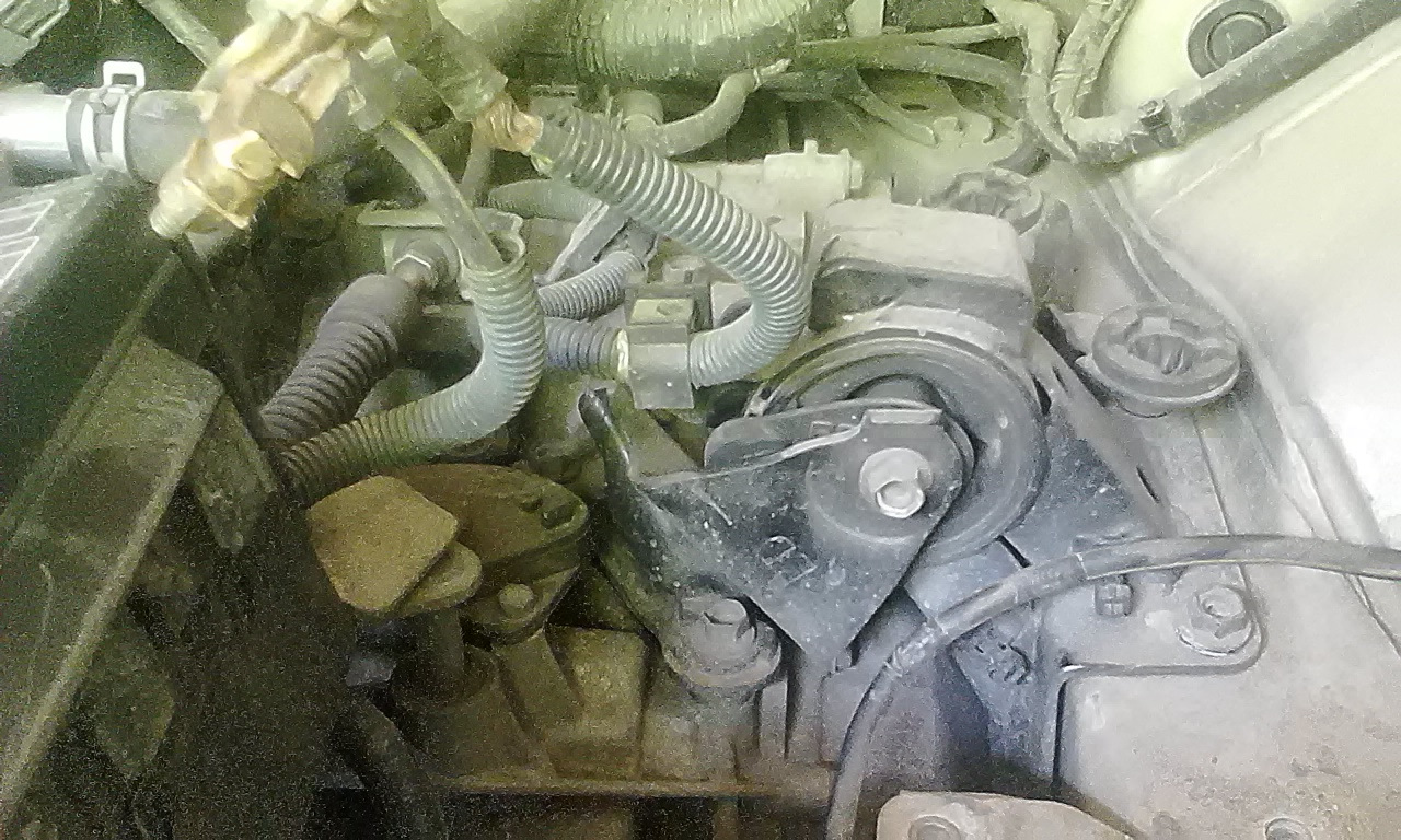

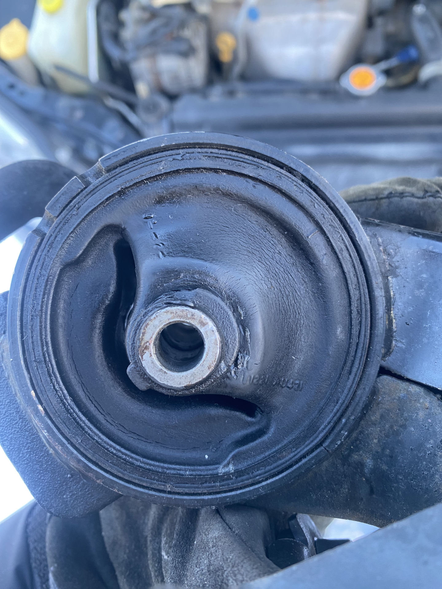

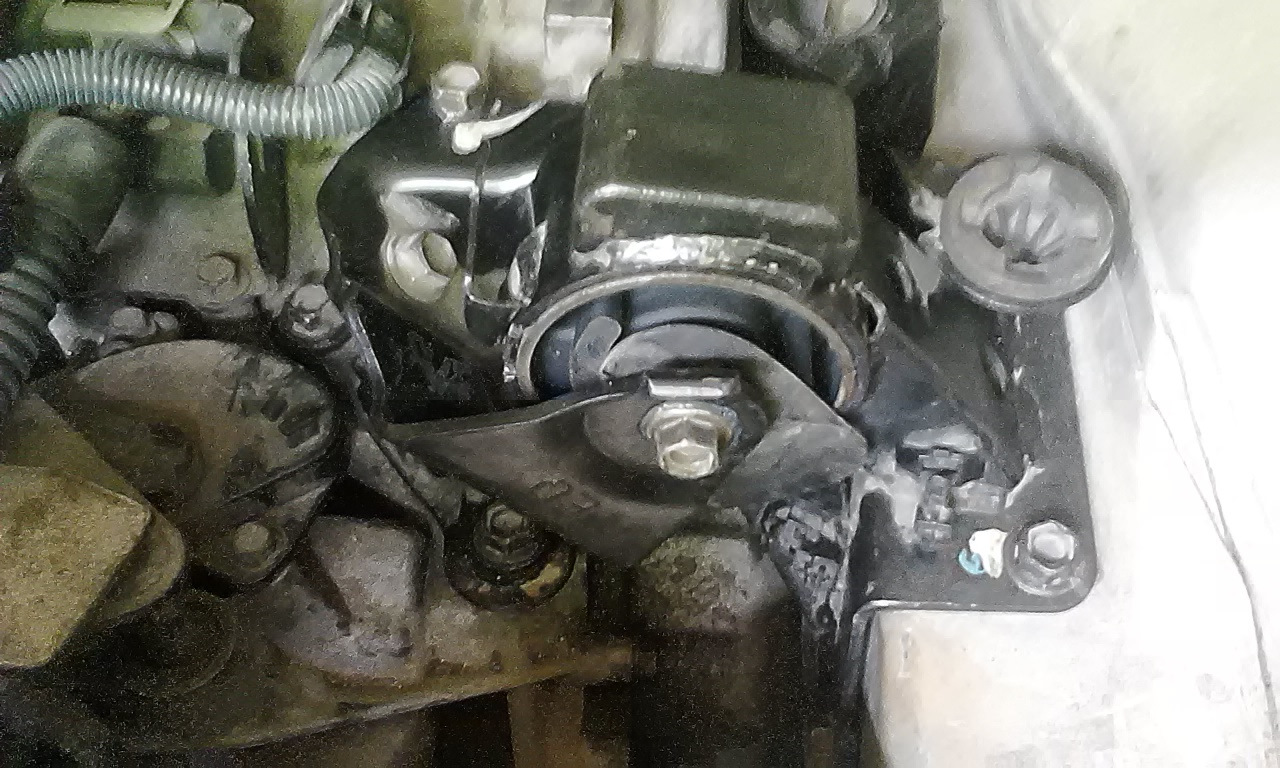

По ощущениям вибрации руля было чувство что какая то из подушек двигателя приказала долго жить, проверив все подушки выяснилось, что левая подушка ДВС уже кончилась. Заказал сайлентблок аналог фирмы VTR NI1803R, переживал что может что то да не срастись.

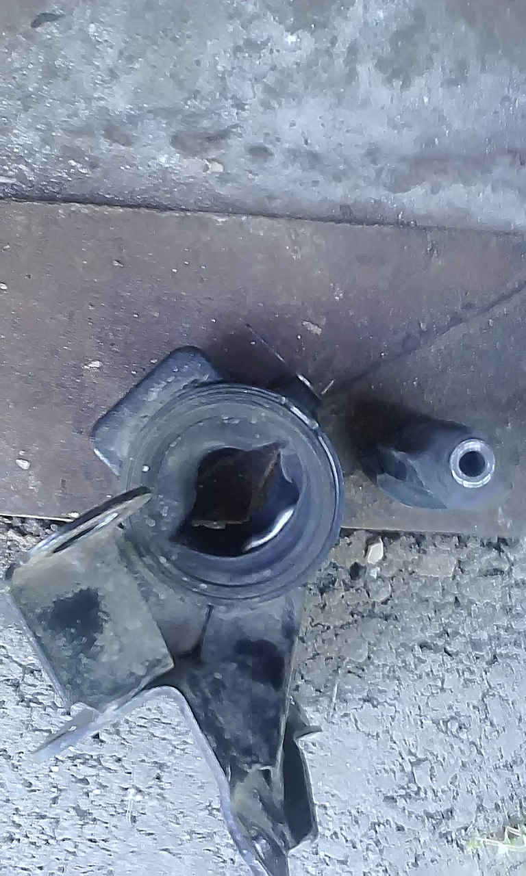

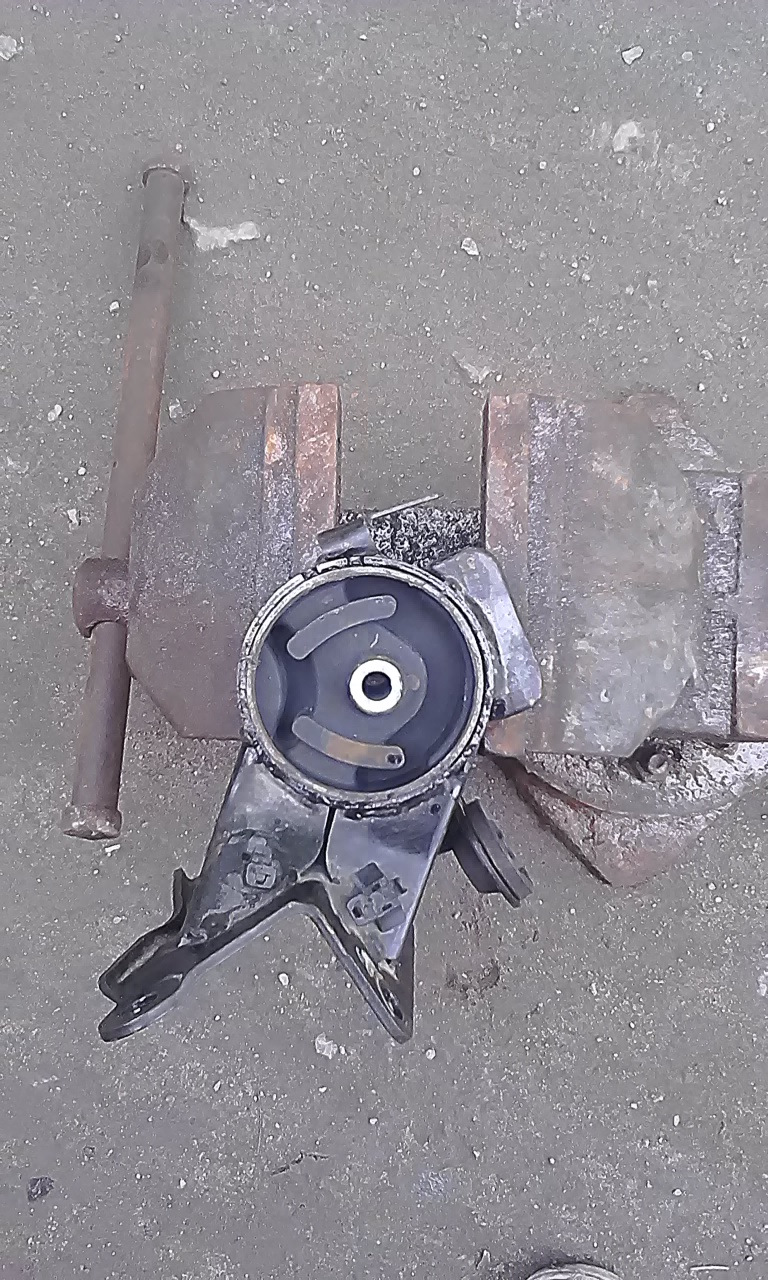

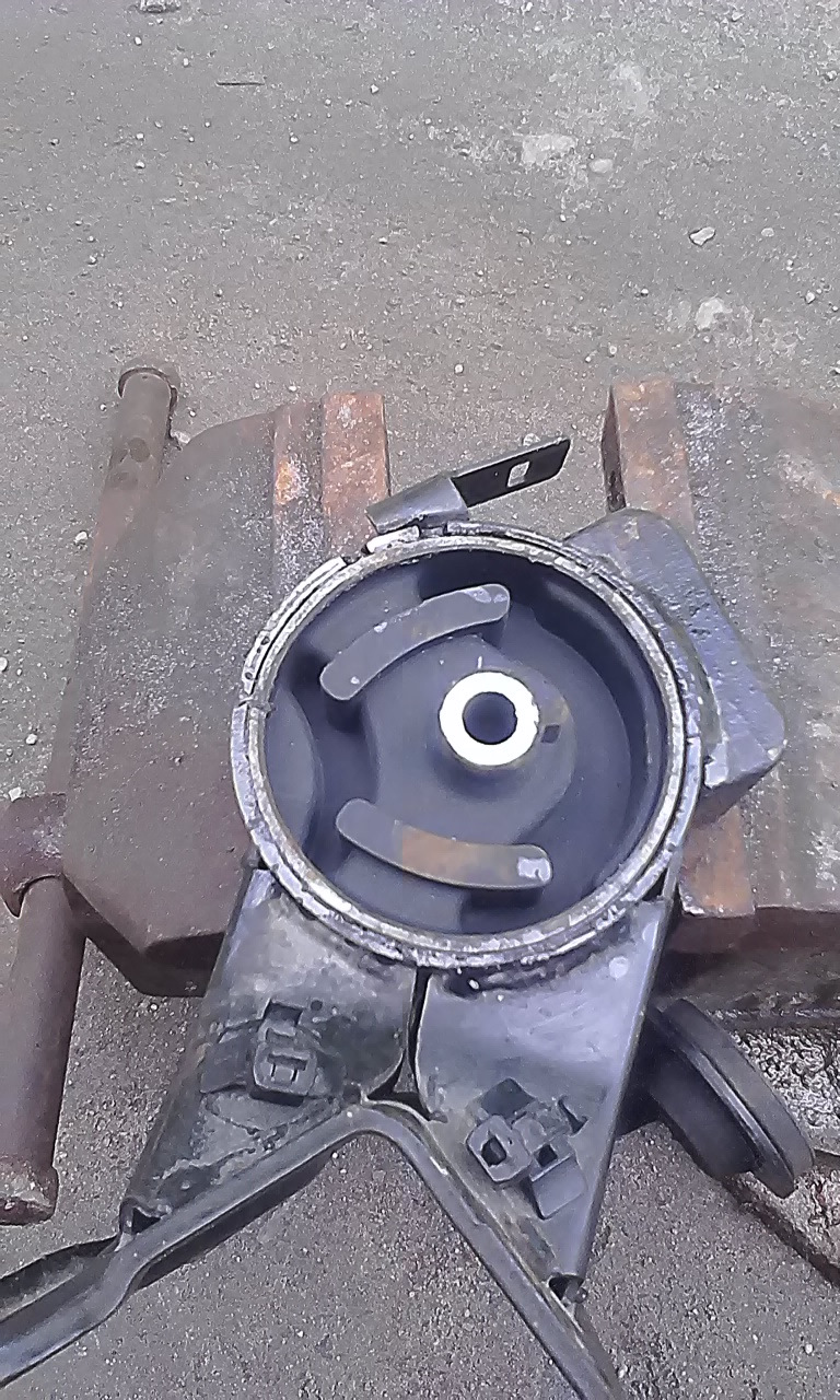

Потом ножовкой по металлу стелал два надреза с внутреней стороны старого сайлентблока, примерно в 2-3 см друк от друга, чтобы без труда выбить. Меня удивила многослойность родной оригинальной подушки…даже показалось, что внутренние вставки металлические были из магния.
Была проблема только в одном: кранштейн где впрессован сайлентблок подушки крепиться на 5 болтах, где два сверху (открутил не парясь) и три сбоку (первый пошел как по маслу, второй с другой стороны дал помучиться, третий самый проблемный был спрятан прям под подушкой, откручивал и ругался). Надеюсь кому нибудь это поможет.

Вибрации ушли? тоже вибрирует, на нее тоже грешу
ушло примерно 90% вибрации, еле еле в руле чувствуется, но это из-за правой подушки, которая скоро тоже кончится)

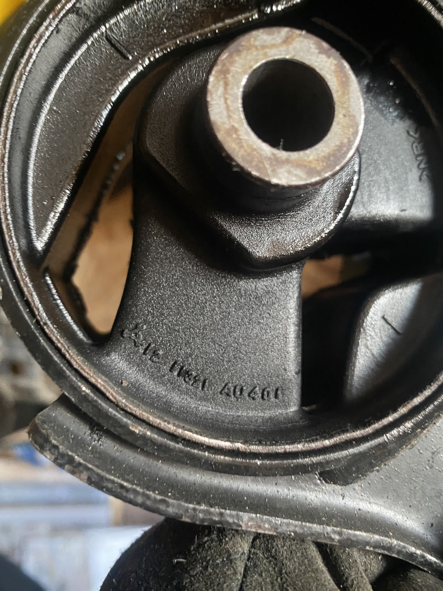

это получается которая 11220AU424? в принципе ориг не сильно дорого стоит, 2500
это если в сборе или чисто сайленблок?
походу в сборе… в экзисте 2800, на ззап можно за 2300 найти
