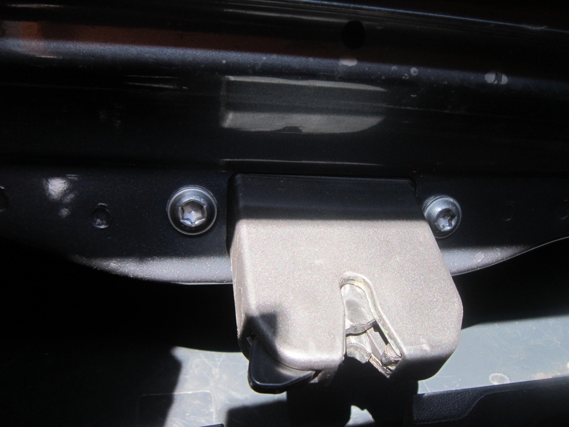

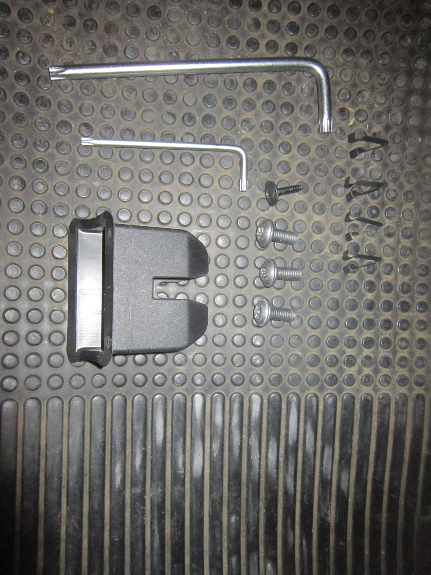

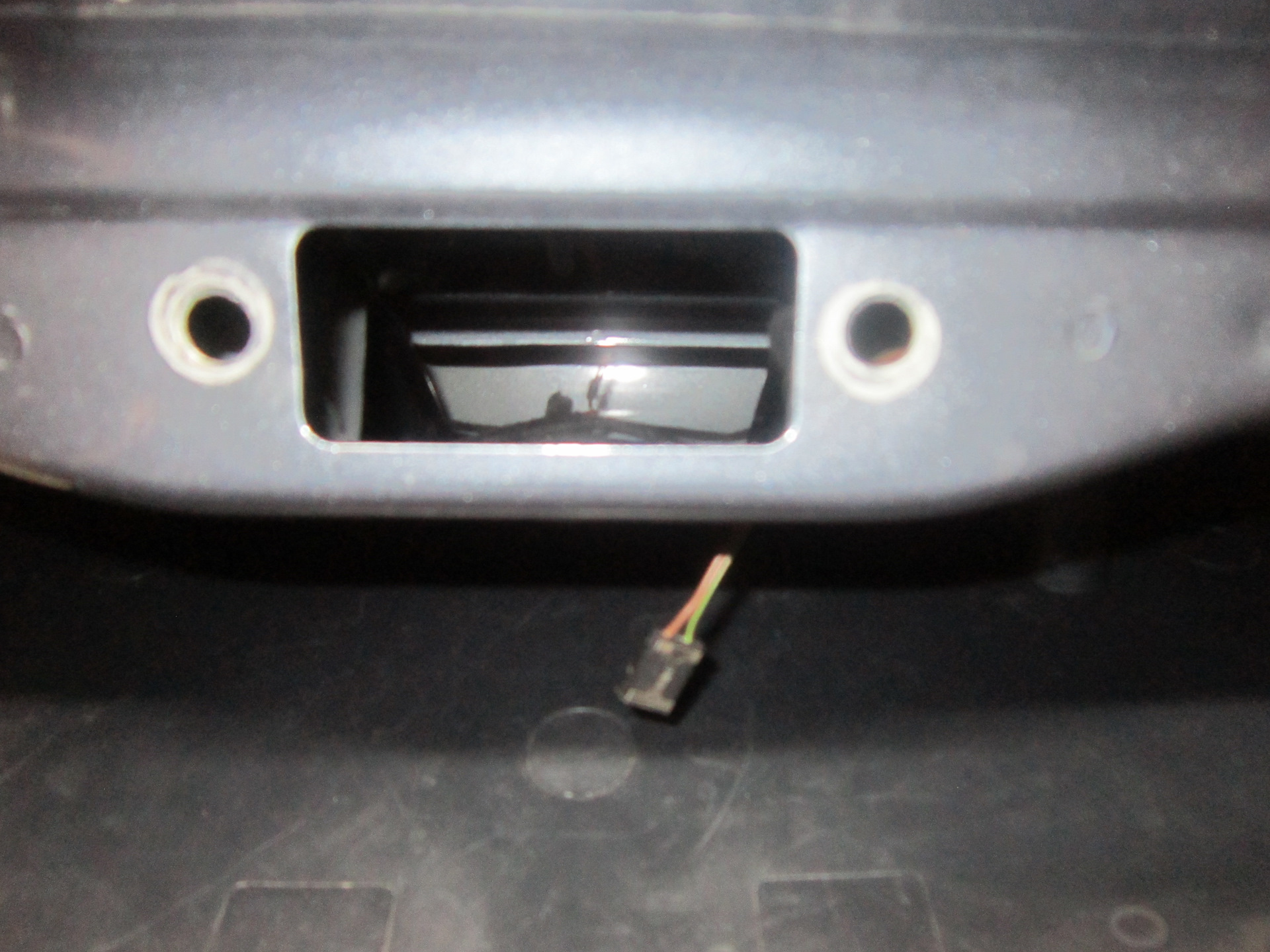

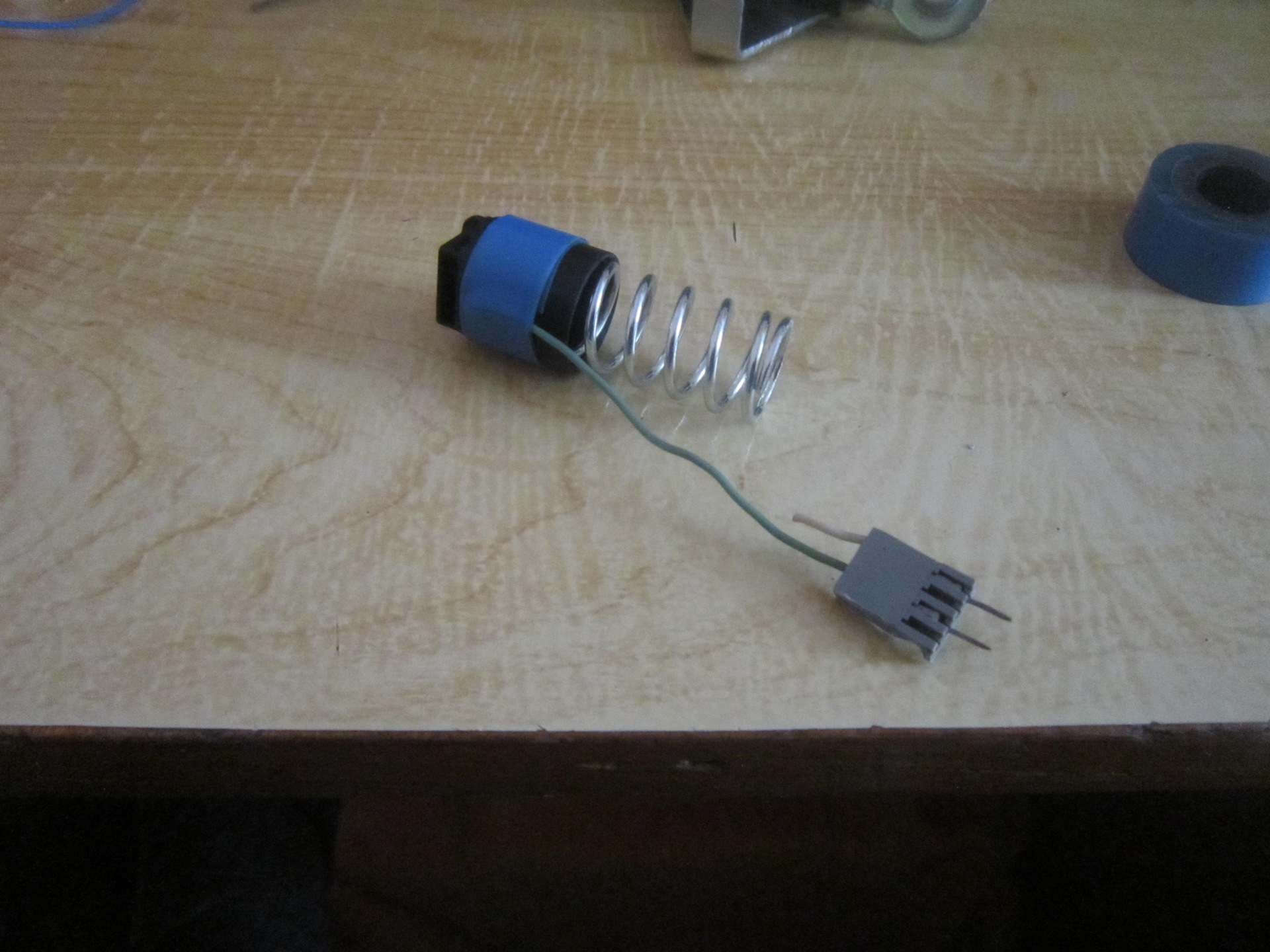

Открываем багажник и Torx на 25 откручиваем саморез крепящий резиновую ручку закрытия багажника.

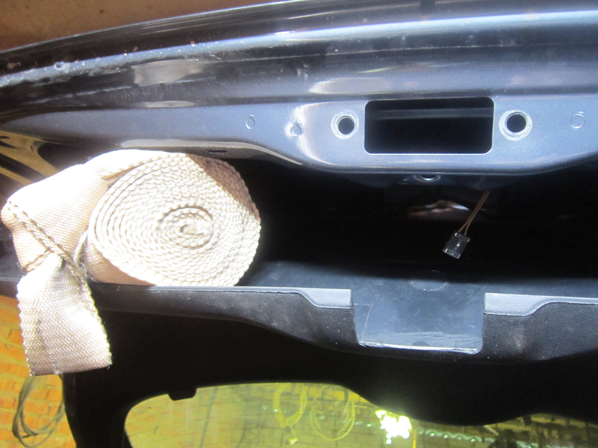

Отгибаем пластиковую обшивку двери багажника кто чем. Когда я разбирал первый раз, то отжимал отверткой обмотанной тряпкой, что бы посмотреть где клипсы, но не удобно. А так как опыт имеется и уже знаю в каком месте стоят клипсы, то подсунул пальцы и лёгким рывком срываем с клипс… сначала с одной стороны замка, потом со второй стороны замка и так же сначала на одном углу, потом на втором углу двери багажника. У меня правда сами железные клипсы выскакивали из пластиковой обшивки и оставались в крышке…, добывал их тихонько пассатижами, что бы не поцарапать крышку.
Чтобы в дальнейшем было удобно работать, между крышкой и пластиковой обшивкой что нибудь подсовываем, мне под руки попался буксирный трос.

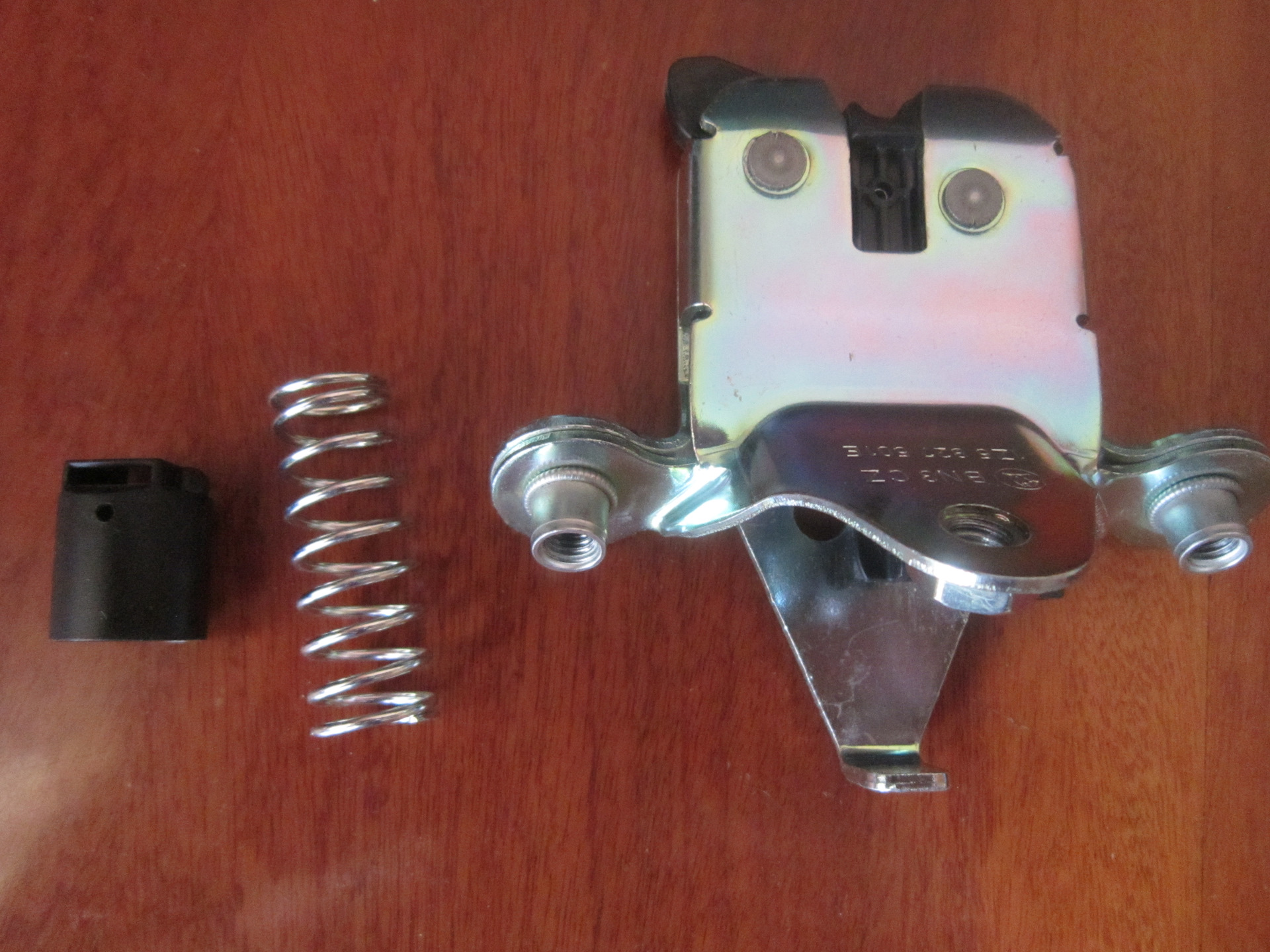

Берём Torx на 45 и откручиваем три винта крепящие замок, разворачиваем его и тихонько пальцами вытаскиваем из него разъём с проводами, вытаскиваем сам замок и снимаем с него пластмассовую накладку. Для дальнейших работ иду домой.

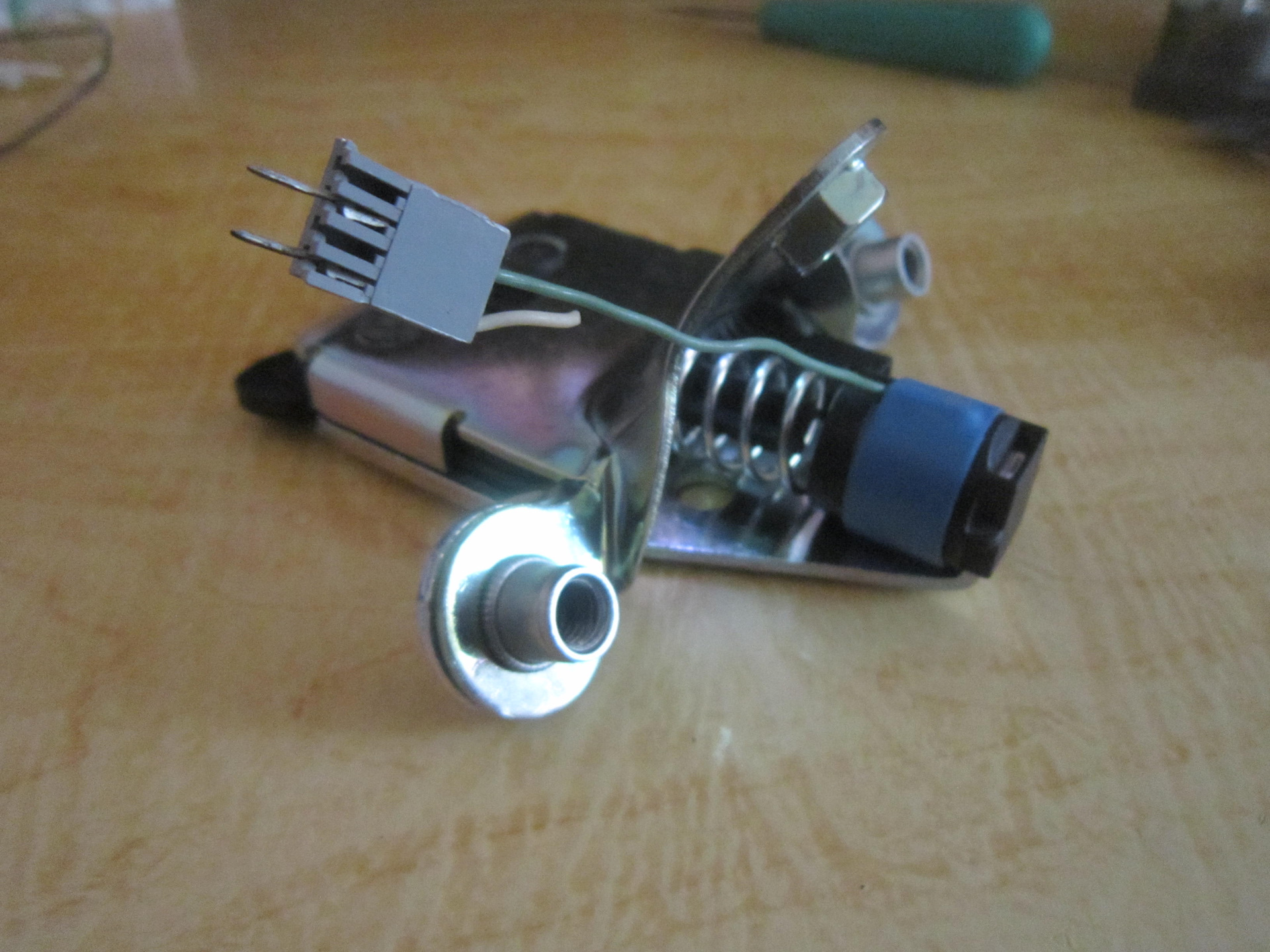

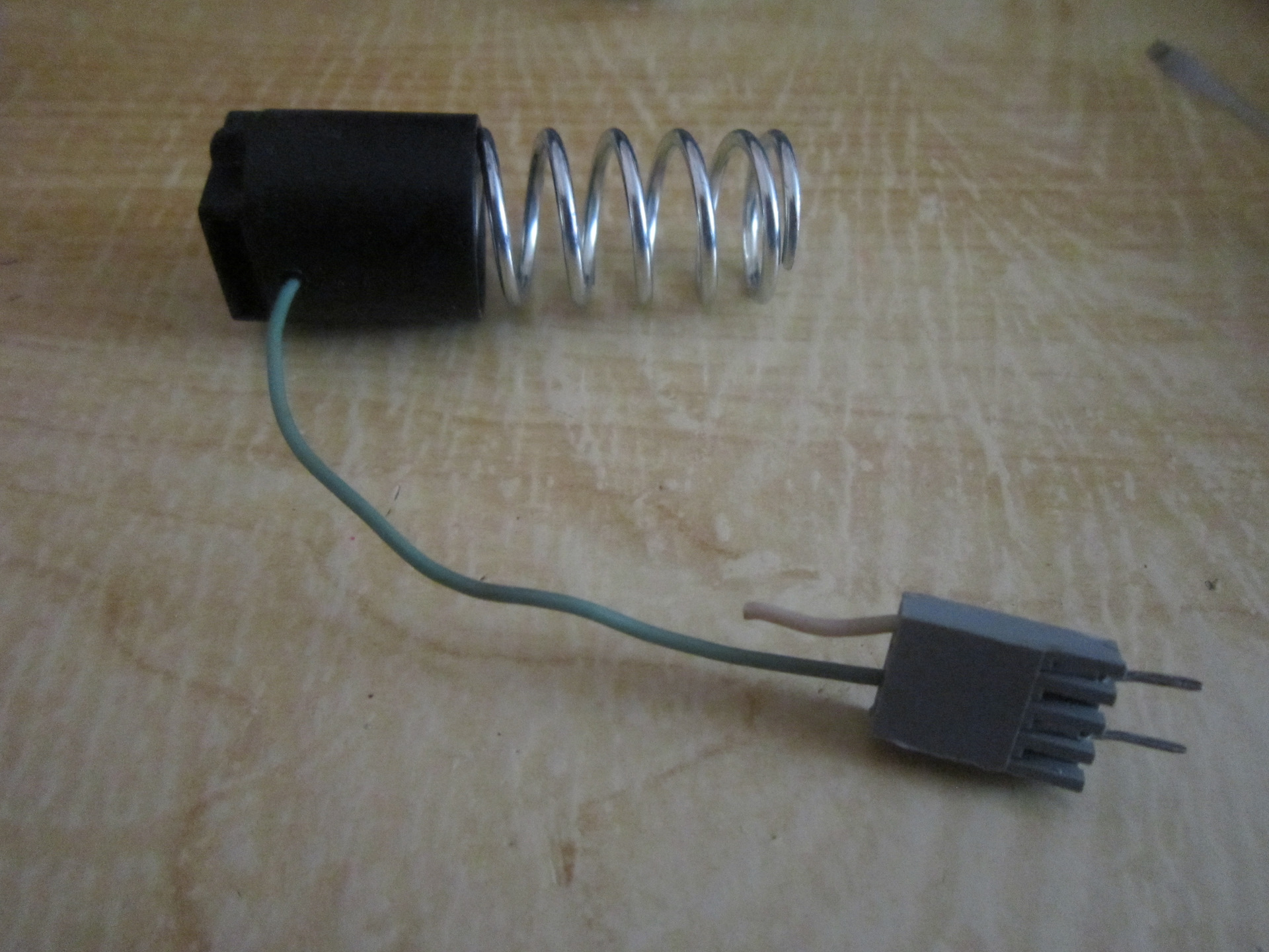

Дома снимаю пластмассовую обойму (больше на ум ни чего не пришло из названия) фиксирующую пружину вместе с пружиной.
Сверлом на 2 мм, руками проделываю в пластмассе отверстие.

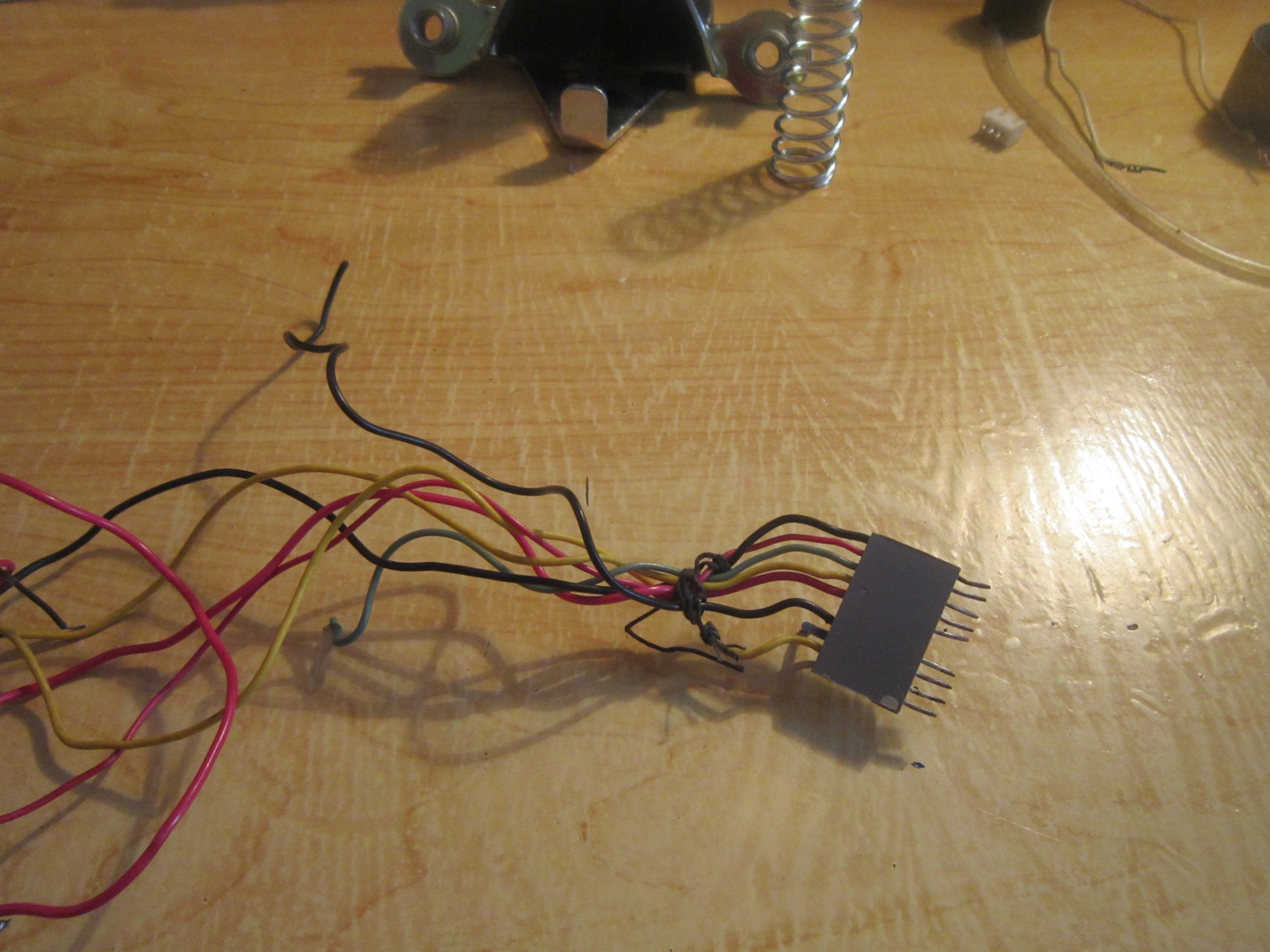

Прикинул, что зачистка изоляции и скрутки на проводах авто ни к чему, решил сделать более цивильно и
порывшись в своих закромах нашёл колодку (вилку) разъёма от монтажных плат радиоаппаратуры.
Шилом тихонько отгибаем фиксаторы пинов и вытаскиваем их из колодки.
Сначала думал сделать колодку под один пин, но подумал что при установке замка на место легко могу её свернуть или обломить пин и решил сделать колодку под четыре пина, с двумя вставленными пинами. Взял нож и обрезал колодку до нужных размеров, взял два пина с проводами и вставил в колодку в такой последовательности как на ответном разъёме проводки авто, у меня разъём с двумя проводами.

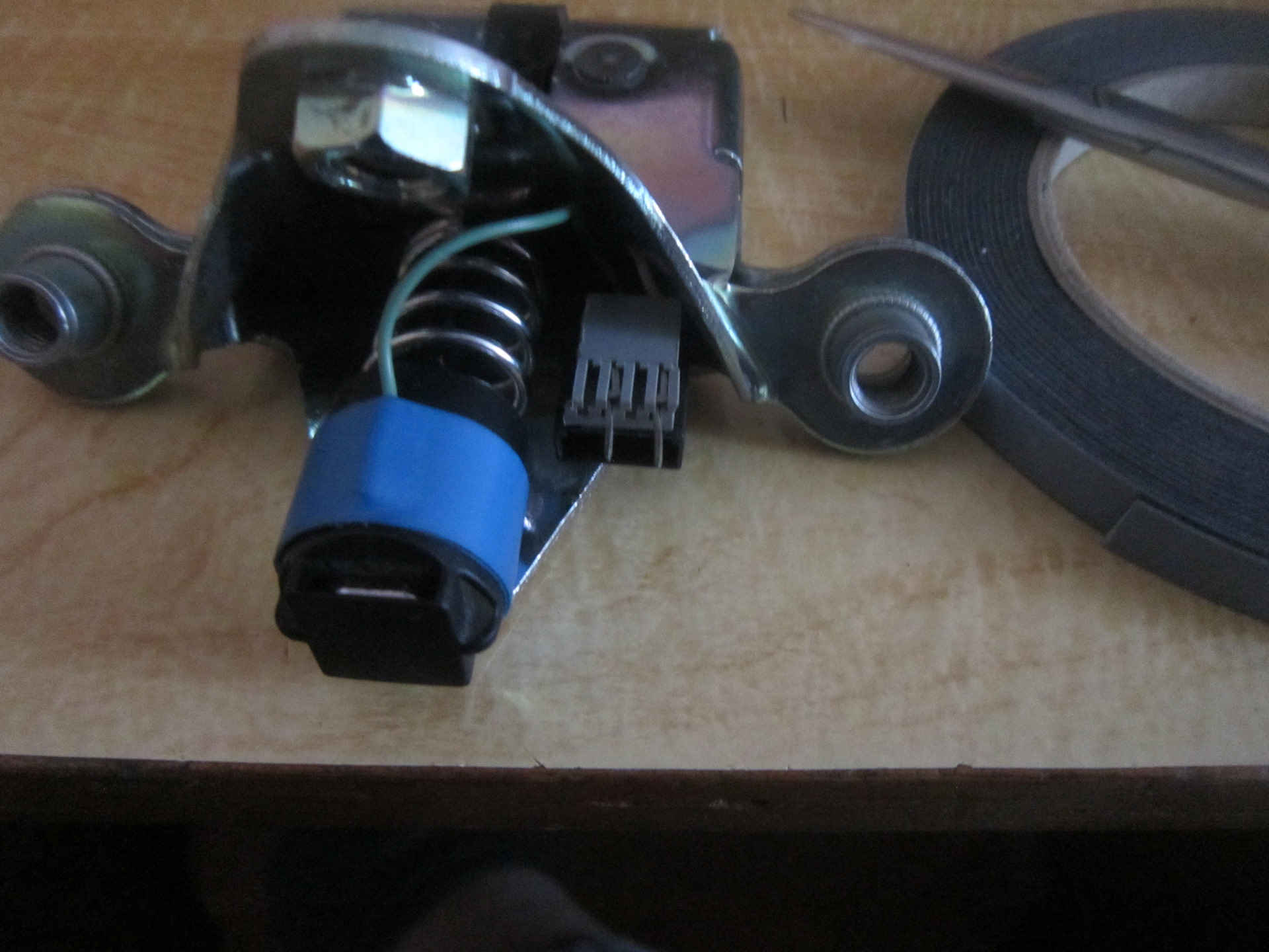

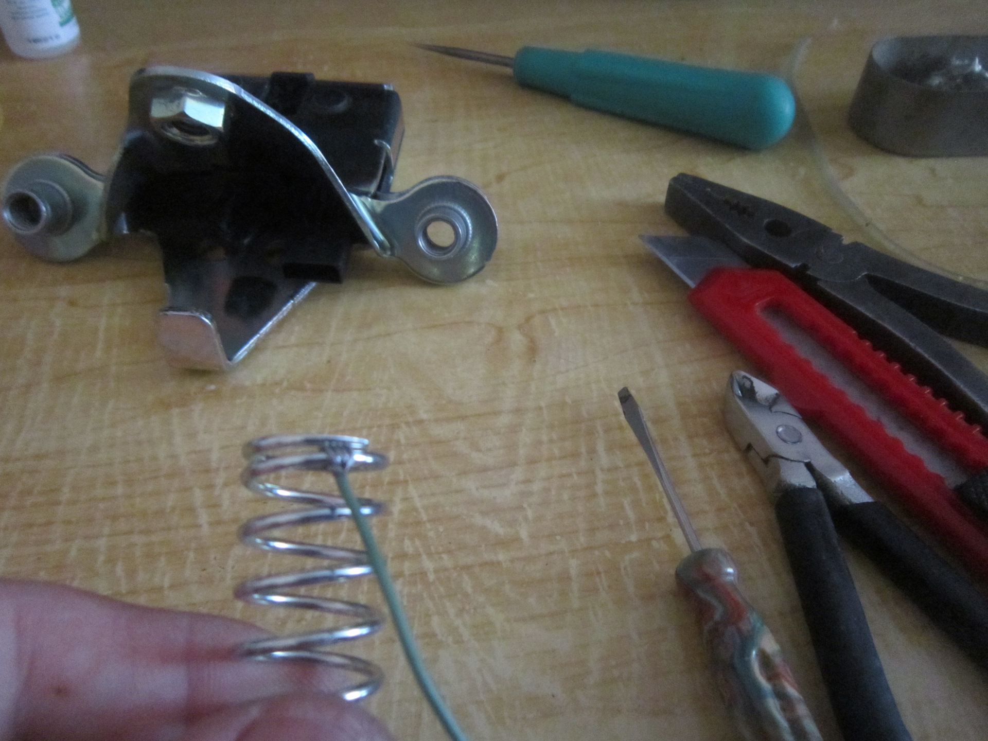

Второй конец провода зачистил и просунув через отверстие пластмассового фиксатора пружины прикрутил к пружине. Хотел припаять, но пружина чем то обработана, что бы не ржавела и пришлось бы её зачищать, а потом ещё и чем то обрабатывать, так что решил не заворачиваться.
Затем пружину тихонько, что бы не оборвать провод, запихал в обойму, а провод изолентой примотал к обойме. Так как второй пин не нужен, он поставлен для надёжной фиксации новоиспечённой колодки замка с колодкой проводки авто, то провод просто обкусываем.
Всё это ставим на замок.
Но побоявшись, что во время установки замка или уже во время эксплуатации соединение будет болтаться и зелёный провод может оборвать пружиной, было решено новоиспечённую колодку приклеит на двухсторонний скотч сверху старой колодки замка.
Процесс модернизации замка закончен, идём ставить на авто.

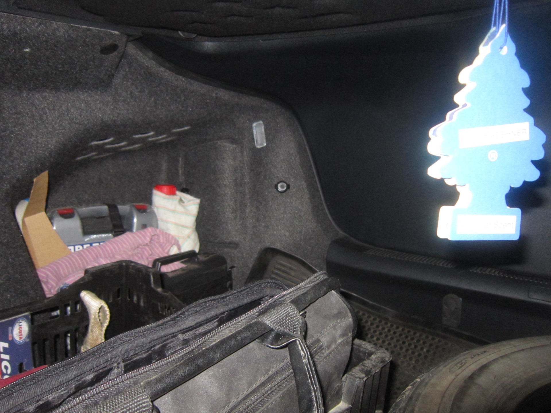

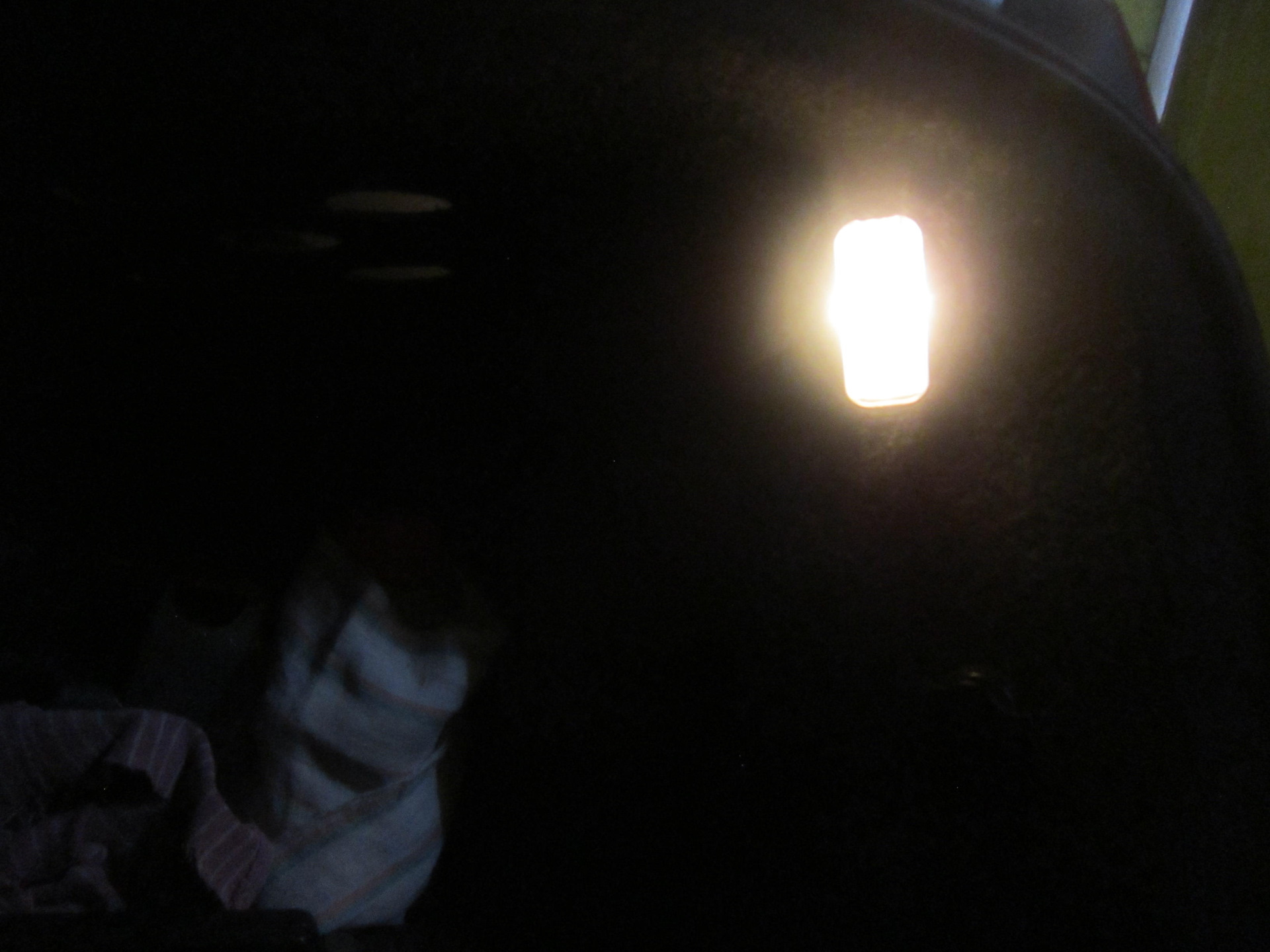

Засунул замок и когда соединил разъёмы, свет в багажнике тут же загорелся. Развернул его и установил на место, прикрутив винтами.

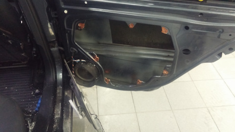

Закрыв багажник решил проверить, а не горит ли свет. Открываем заднюю левую дверь и опустив спинку сидения смотрим в багажник — темнота.
Повторяем процедуру несколько раз. Всё отлично и теперь уже можно сказать на вечно…
P.S. Извиняюсь за много букв… Кто прочитал тот молодец…

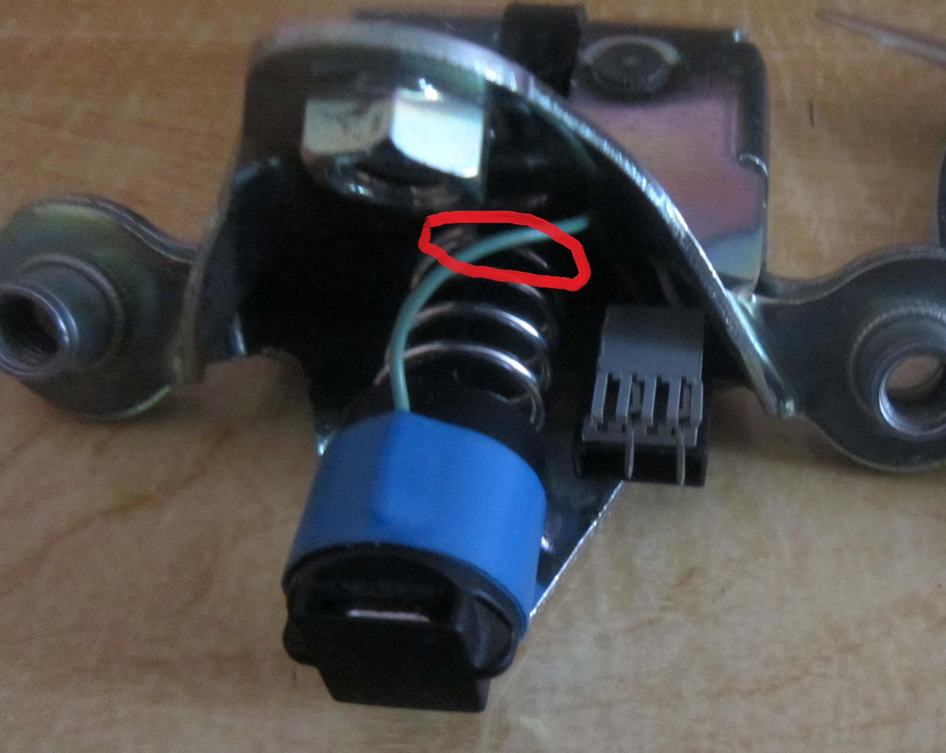

И ещё… забыл разъяснить принцип действия модернизированного замка, а для этого не худо бы фотографию, но вот её не сделал. Объясню вот на этой
Ток поступает на лампу плафона освещения по одному проводу, а по второму уходит и приходит на данную пружину. Когда багажник открыт, то пружина в разжатом состоянии и соприкасается с металлическим основанием замка. Значит цепь ламп плафонов замкнута и плафоны горят. Когда багажник закрыт, то пружина находиться в сжатом состоянии и не соприкасается с металлической частью основания замка, так как находиться в пластмассовой обойме, цепь ламп разорвана и соответственно лампы не горят.

Нахер… Физическая кнопка, с прикуривателя питание и по дуге диодный"шланг".
Эта конструкция с минимум изменений и при желании в пять минут можно поставить замок без колхоза…
Монета в десять копеек с припаяным к ней проводом ставится под пружину, провод пропускается в центре пружины и врезается в проводку колодки. Так сказать дубликат цепи. Где-то на просторах сети был сей умный совет, воспользовавшись которым я уже лет 6 горя не знаю, по поводу света в багажнике. Заводской свет это как бродить со свечкой в тëмном Ошане. Купил две колодки с диодами, поставил на обшивку ( под полку), прокинул проводку от заводского плафона и теперь свет в багажнике как на стадионе. Всем мира и добра! И, как говорил персонаж Бурунова — Чтоб дети грома не боялись!
Нормально без всякой припайки, не к 10 копейкам и не к пружине, просто прикручен к витку пружины… 8 годов без всяких проблем…

Получается что нужен всего 1 контакт от пружины завести на 1 пин, но почему у тебя 2 пина в разъёме, 2й точно никуда не подключается? И я не понял стыковку новой "клеммы" со старой. Как старая клемма входит в разъём вместе с новой?
Доброго здравия! Два пина для того, что бы разъём плотно сидел в колодке… С одним пином он будет крутится и больше шансов что выскочит или обломится… Можно поставить и с одним, но тогда лучше соединение зафиксировать изолентой… Пины моей вилки (папы) входят в пины штатной колодки (мамы)… Разъём замка не используется вообще…

У меня на этой фишке замка 3 провода. Что делать то?
У вас раздельные выводы… Один на контрольную лампу в щитке приборов. Второй на лампы освещения багажника. Эти два провода соединить вместе.
У меня белый, коричневый и коричневозеленый. Ни свет, ни на приборке индикация не работает
Тестером прозваниваете, на двух будет напряжение, вот их и соединять вместе, а третий лишний и нам не нужен, так как он соединён с массой
На которых будет напряжение их мне нужно через замок на пружину?
Просто на пружину… микрики же в замке не работают, почему и делаем переделку…

Сделал я подсветку багажника. А вот пиктограмма на приборке так и не работает
Ну если провода соединили перемычкой, то тогда больше всего что то с проводом на пиктограмму… надо прозванивать… часто провода ломает в гофрах, так что посмотрите гофру пятой двери…

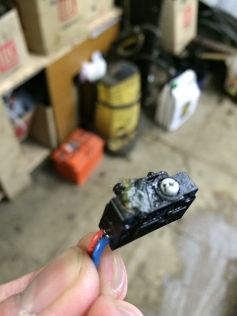

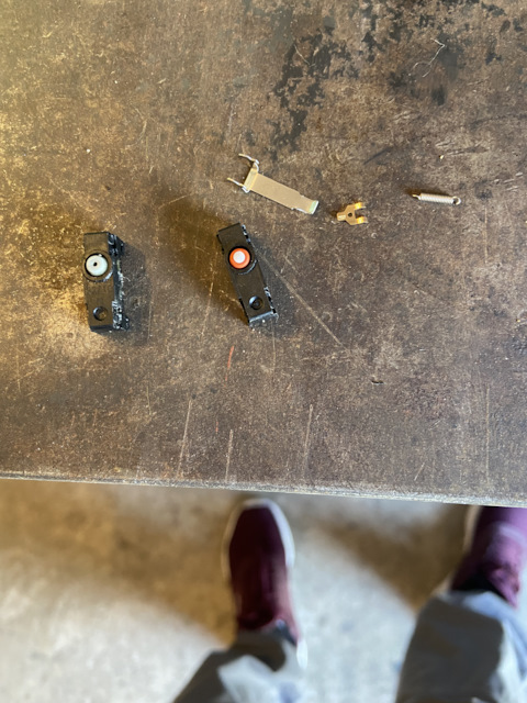

микрик ремонтируется на ура! … ещё лет 10 назад это схавали)
Ремонтируется… но что бы до него добраться надо "немножечко распотрошить замок"… Читал я про это вот тут (vwts.ru/forum/index.php?showtopic=181521) и если бы был подменный замок, то занялся бы этим, а так не рискнул…

Для начала я хорошенько промыл замок баллончиком под давлением "Очиститель для карбюратора" (около 100 руб в Ашане). Щелчки микропереключателя стали отчетливо слышны. У меня 3 провода и, судя по щелчкам, 2 контакта микропереключателя, один на свет, а второй на концевик багажника (открыт/закрыт). Всё собрал, проверил, работает. 👍И багажник стал закрываться легче, с первого раза.
Время покажет, на сколько хватит… 😃
Ну щелчки микрика у меня и так были отчётливо слышны, без всякого промывания… но свет не горел… по началу помогало — понажимаешь отвёрткой несколько раз — загорится… но с каждым разом приходилось таких движений делать всё больше…

Так, нука давайте поподробней… У вас на разъём два провода подходит или три? И тот, второй провод, что поодсоеинили на корпус замка вторым концом к чему подсоеденили? Там второго провода и ненадо совсем…
2 провода. Один на корпус второй на пружину. Если просто на пружину без корпуса, то света нет… Другие концы на фишку

пружина с пластмасской уже есть в замке, остается всего лишь 1 провод припаять, правильно я понял?
Замок разбирать не надо, только и снять этот "стаканчик" с пружиной. Паять я не стал, что бы не нарушать покрытие пружины (хром или цинк…)
ну пружина эта в замка есть? правильно? только провод приделать и подключить его к проводу в багажнике?
Да… Можно даже дырку не сверлить, но так провод мешаться будет…
