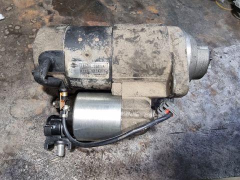

Проблема решена!генертор не давал напряжение. Сняли гену, разобрали, оказалось стерлись щетки. Дело было вечером, магащины были уже закрыти и бегать что то покупать не было возможности. Мастер из кармана достал щетки от дрели, померял а они один в один, только без пружины. Всё подпаяли, установили и ура ура ураааа, напрядение от гены 14.6)))всем добра и ровных дорог))
