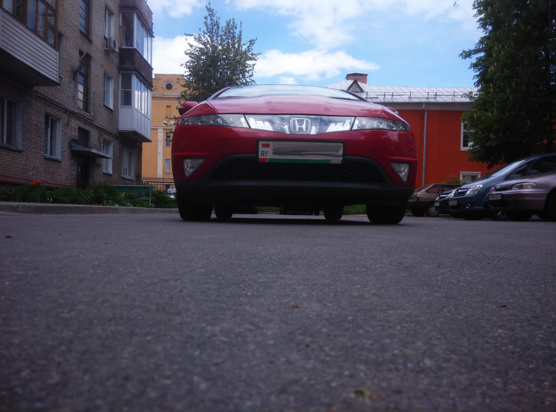

Все в хонде хорошо, но посоедней каплей стало то, что на трассе я чирканул пузом в месте где дорога чуть более чем плавно переходила из низины в горку.
После этого я начал изучать возможность приподнять хонду над землей =)

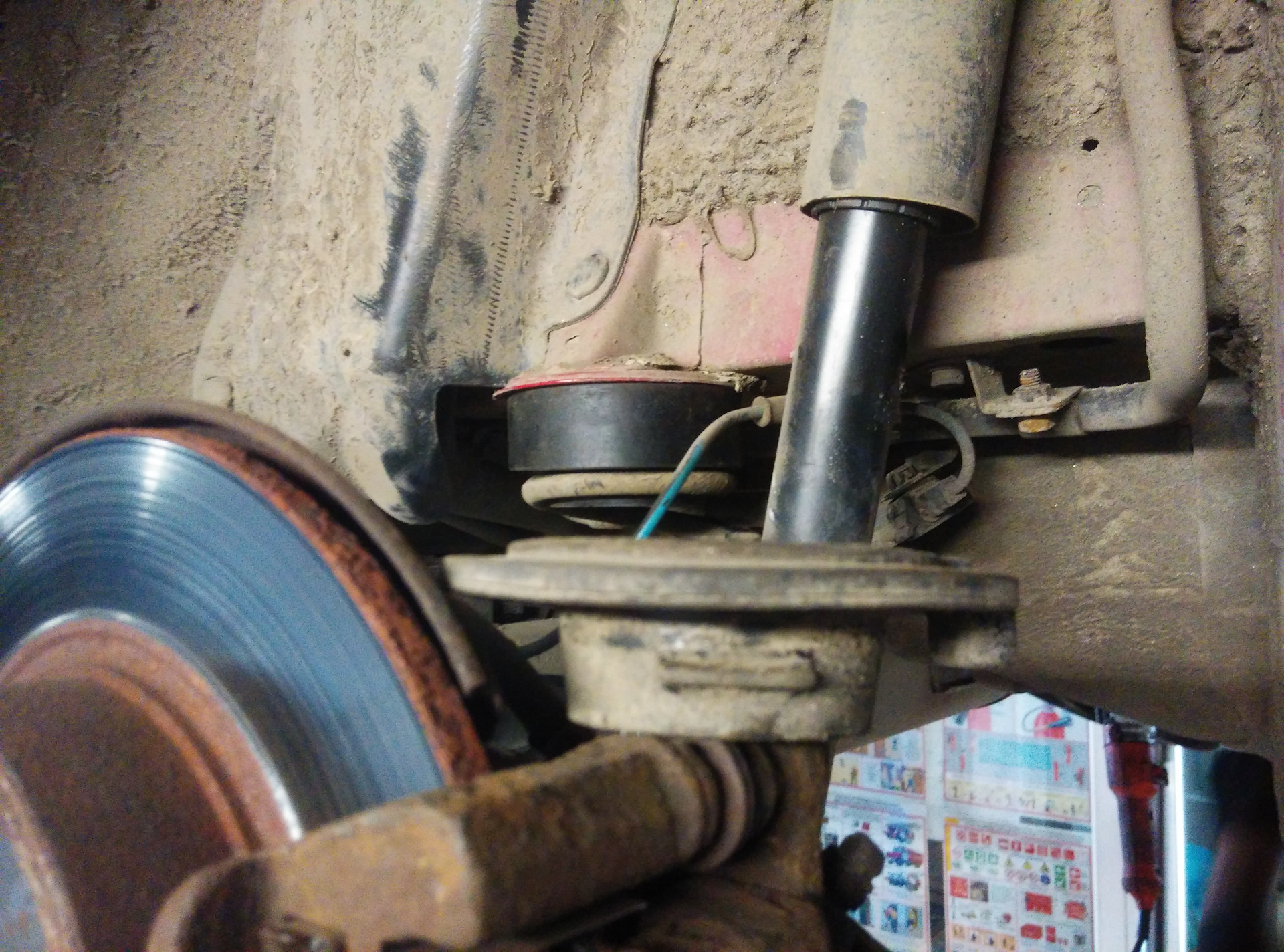

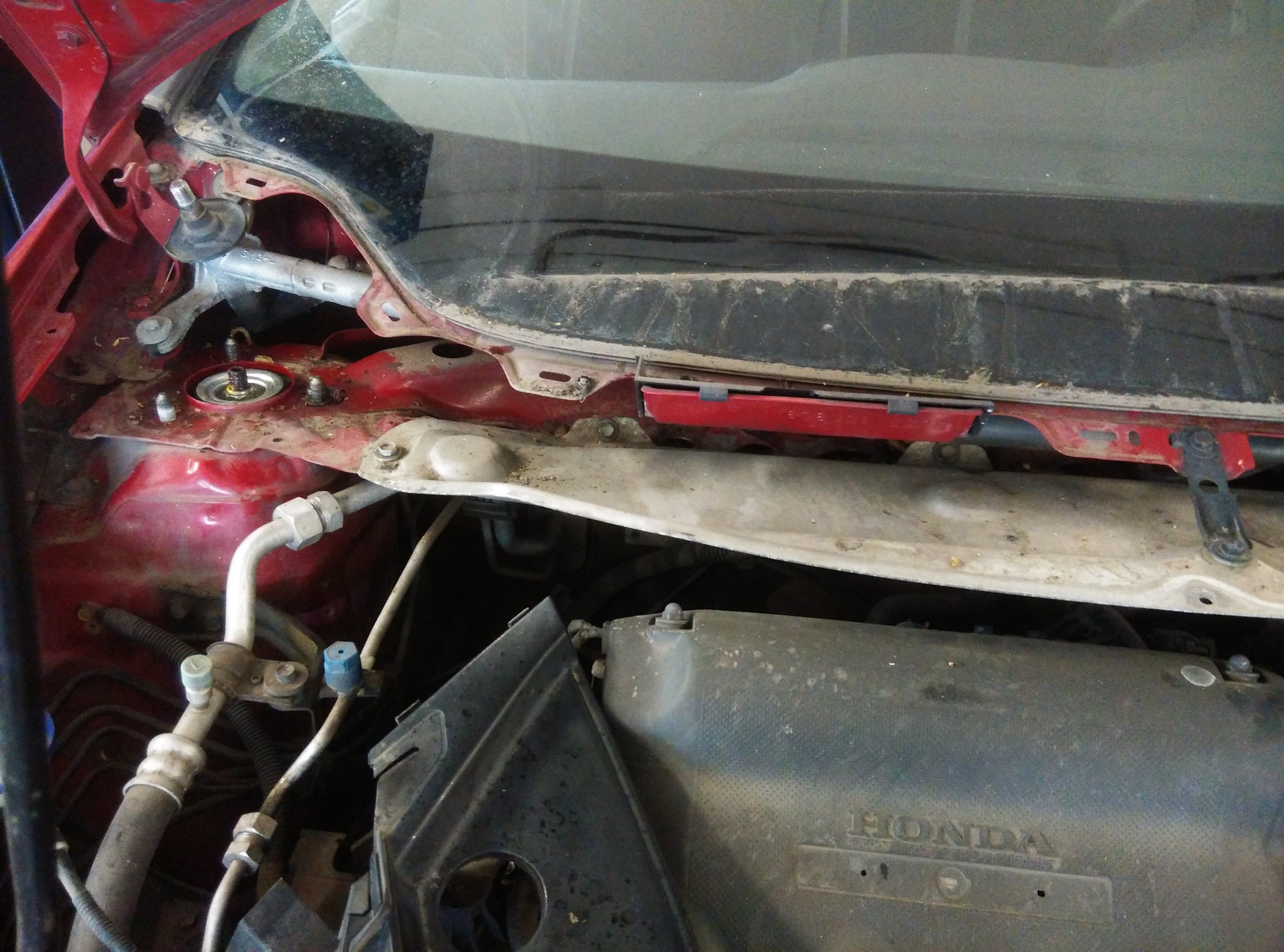

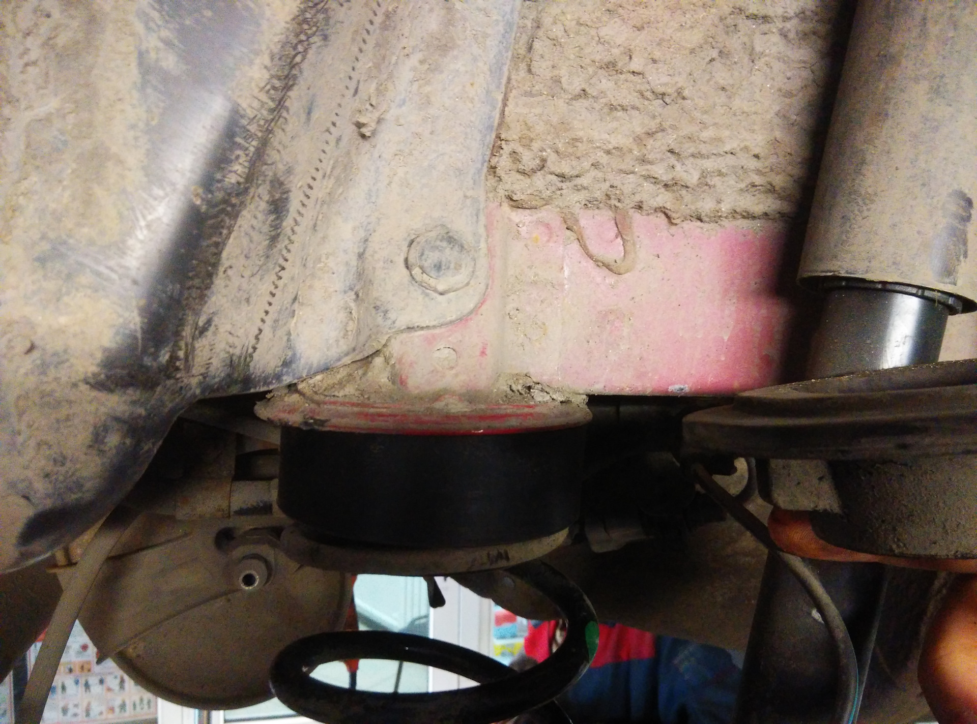

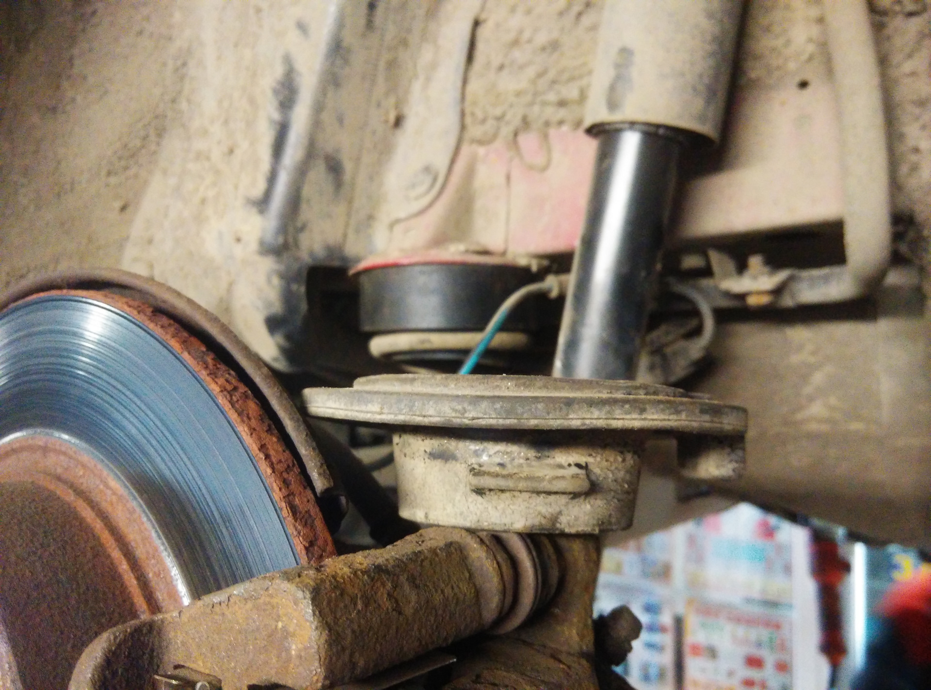

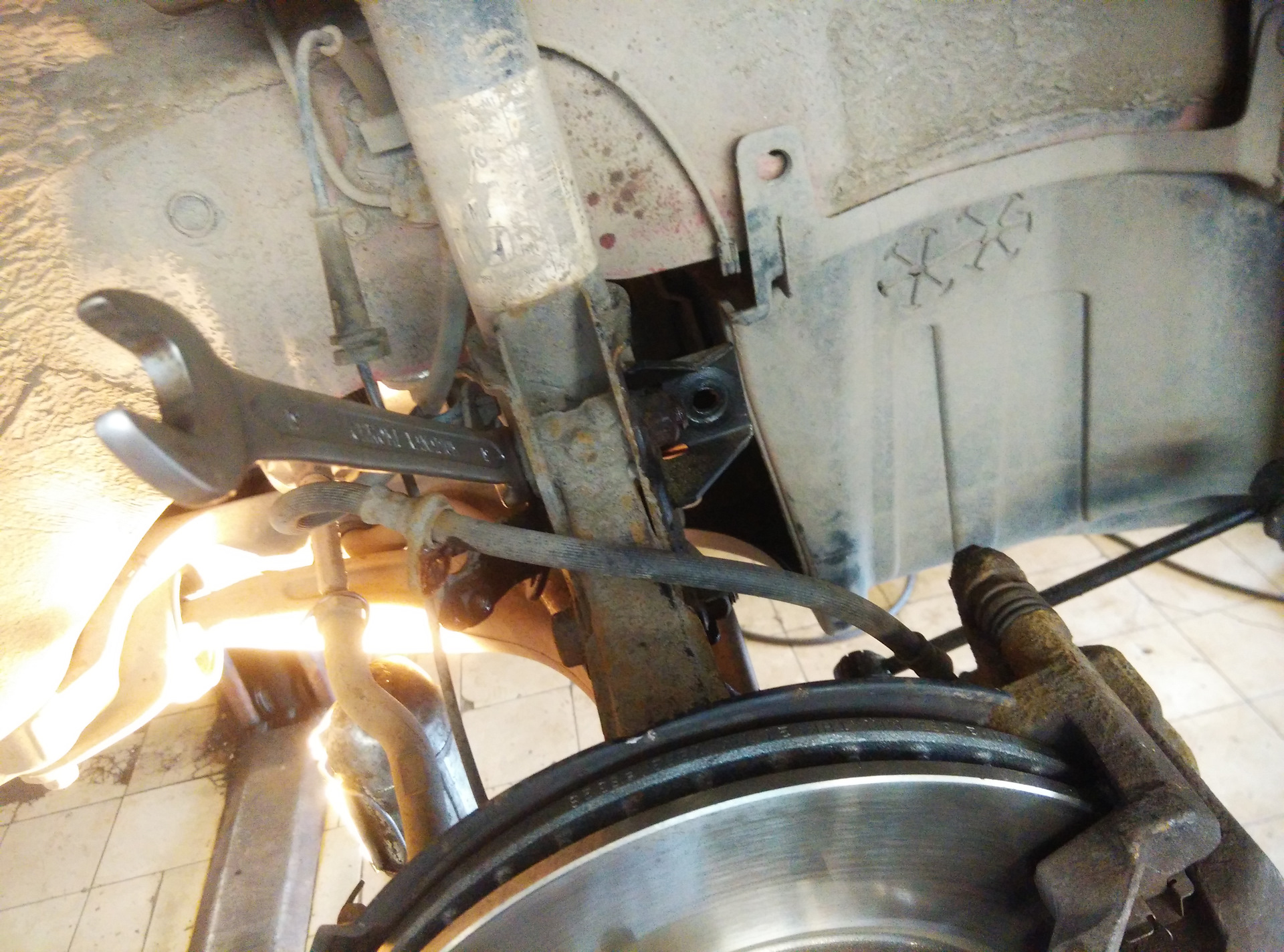

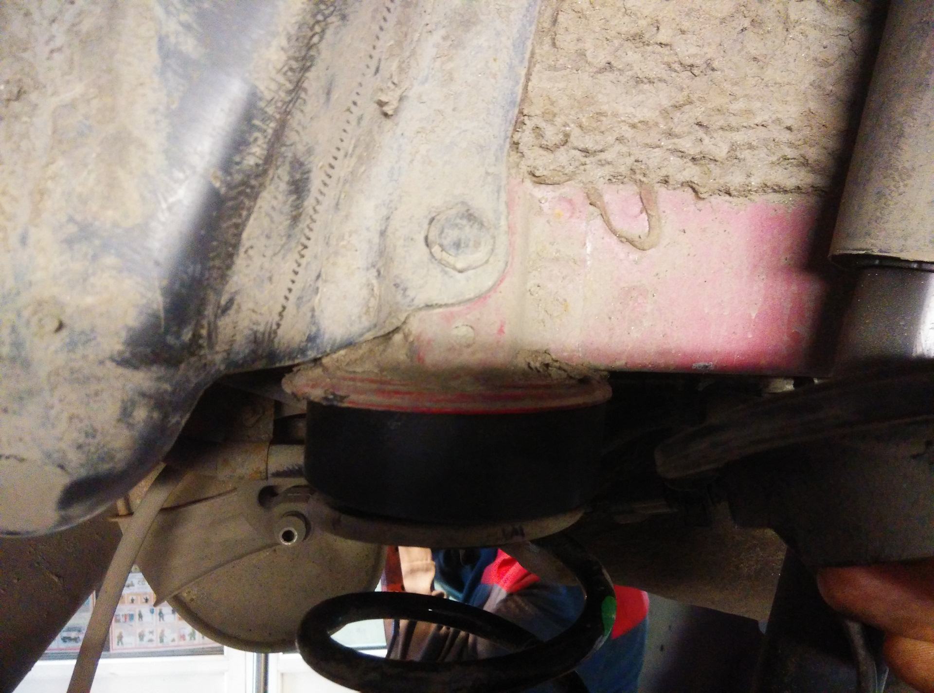

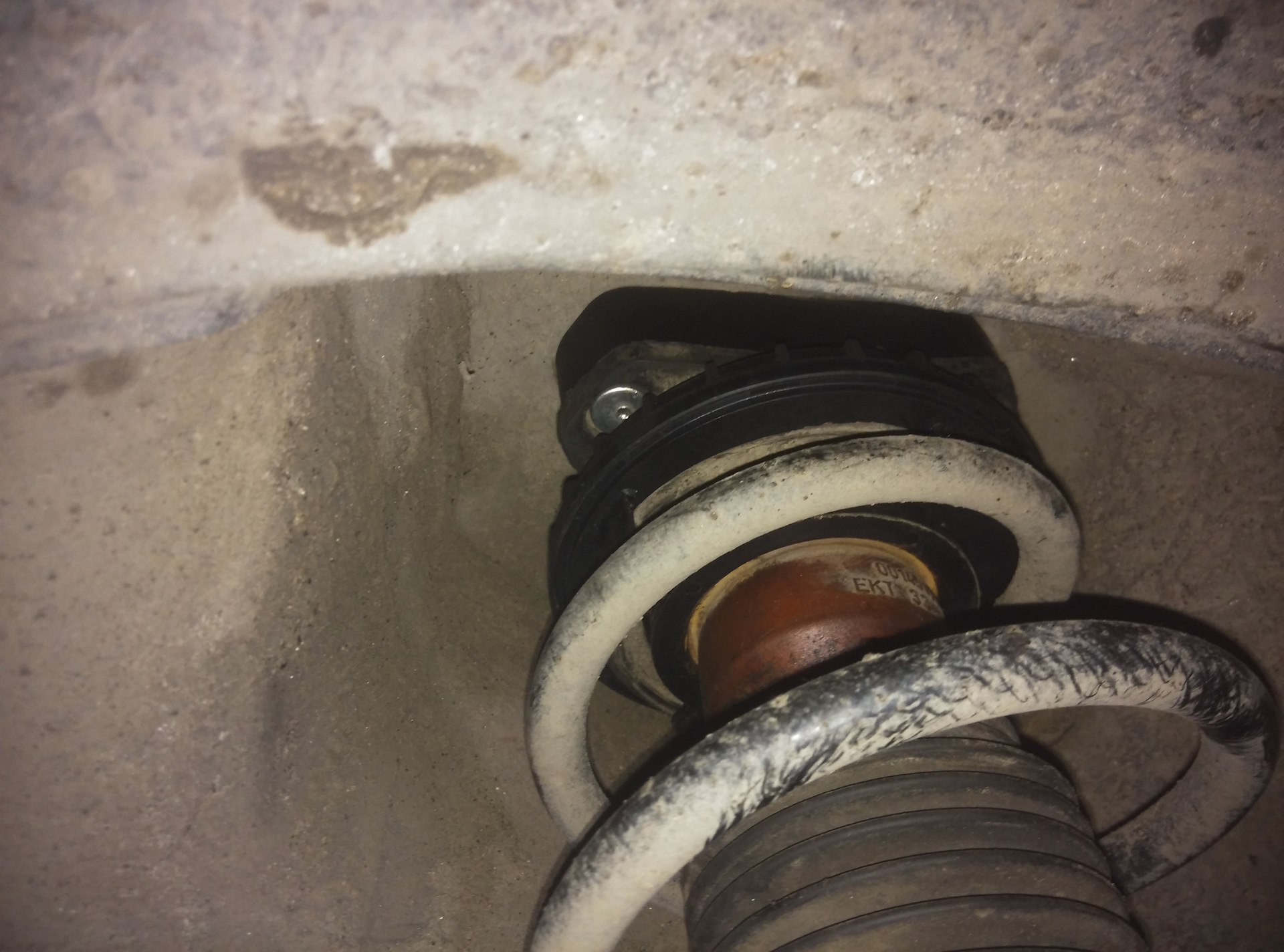

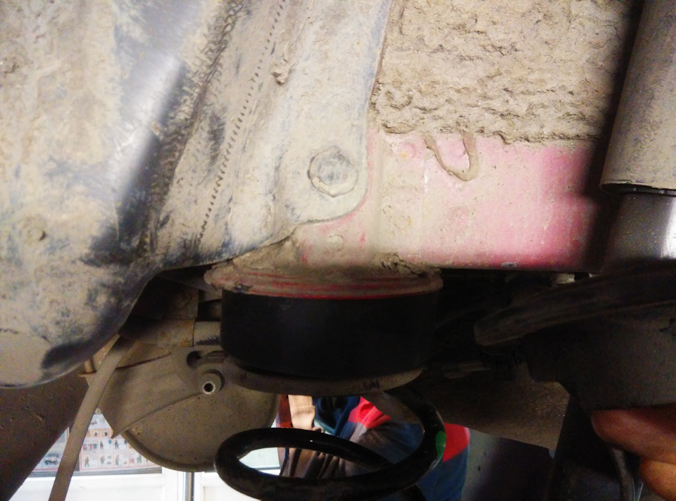

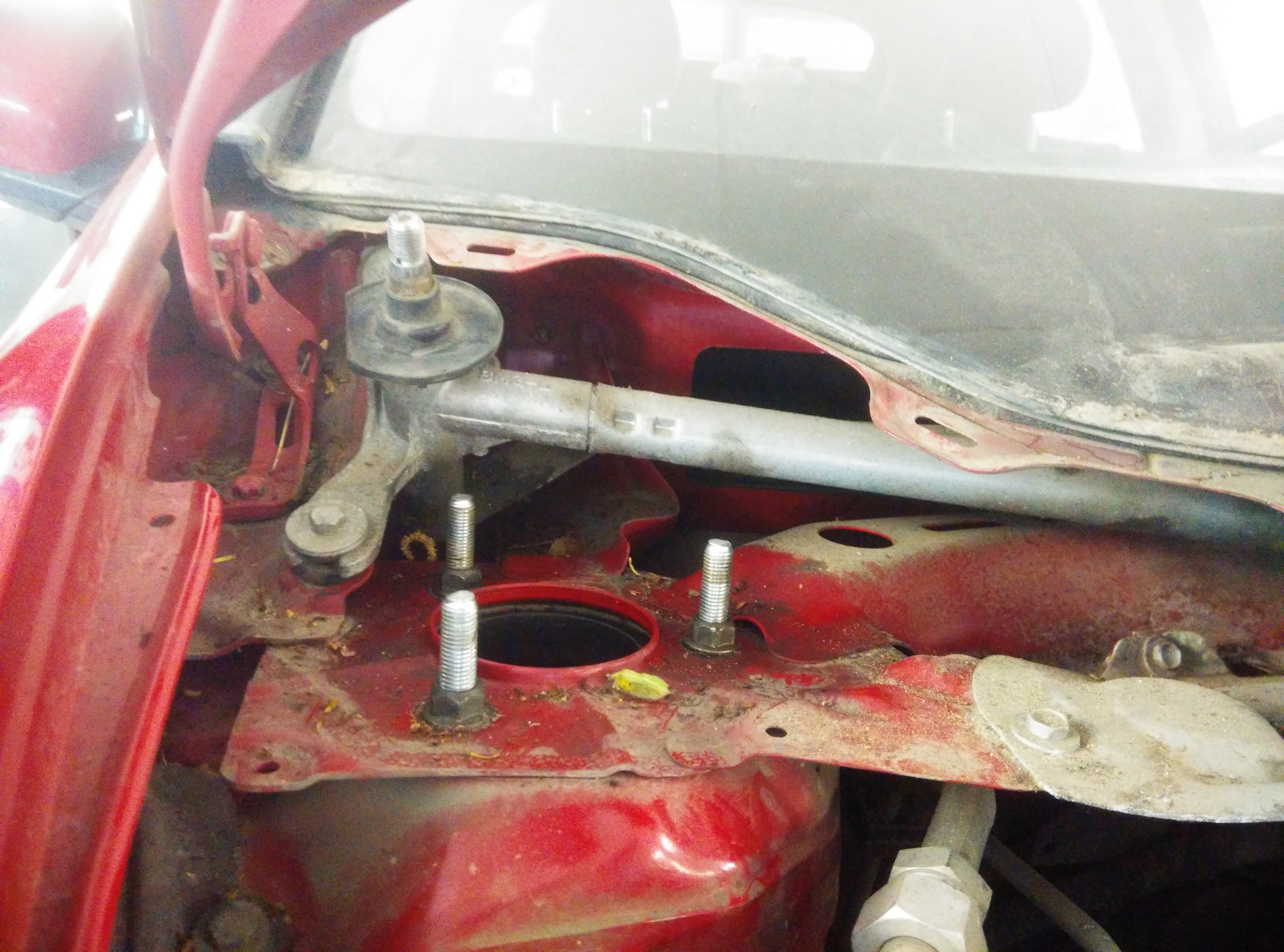

Как уже было обозначено в Тизере, были прикуплены проставки 30 мм перед и зад в компании Полимер.
Долго читал отзывы и инструции по установке — решился.
На фото в тизере проставки из интернета — мои были полностью черные.
Это кстати хорошо, потому что вначале были нарекания на качество изготовления и материалов.
Но судя по датам — это были старые записи (2008-2009). Новые проставки делаются по другой технологии и с помощью более качественных материалов.
Прочитал на эту тему кучу инфы по различным моделям авто на разных сайтах — за последнее время отрицательных отзывов не обнаружено.

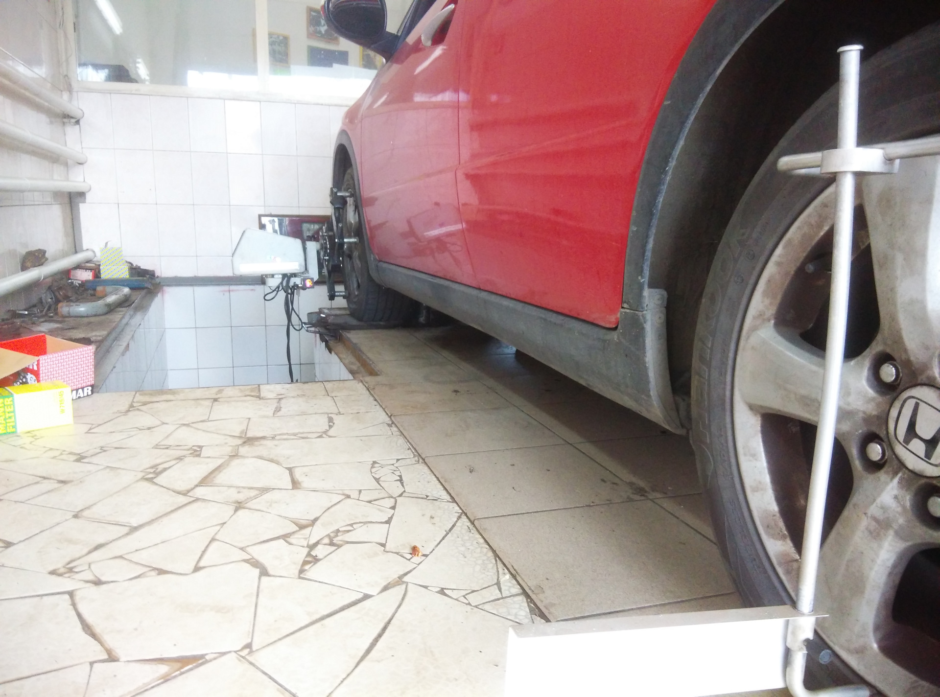

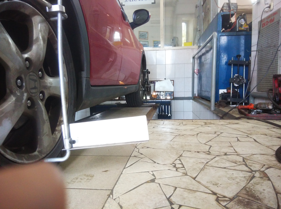

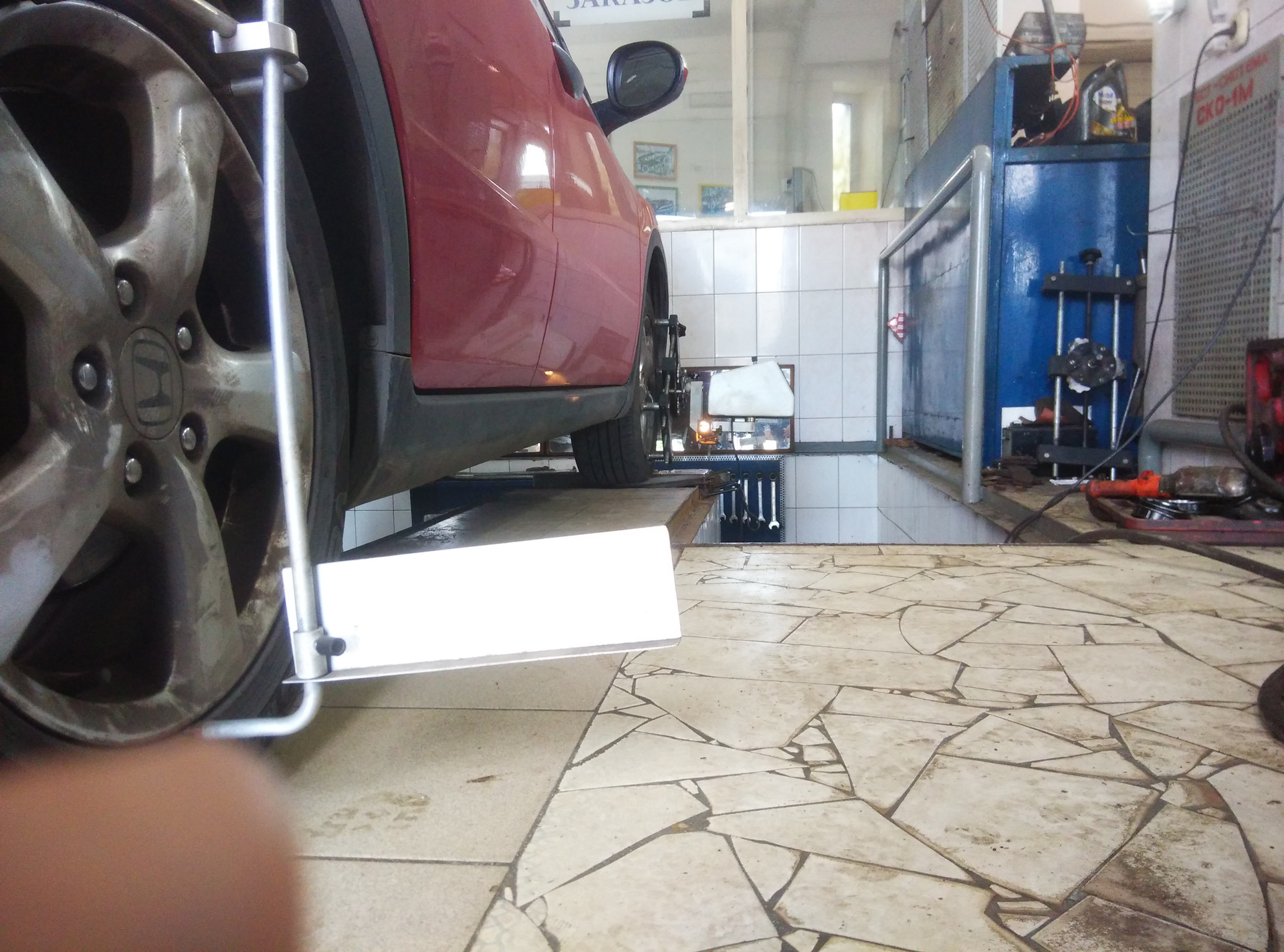

Итак купил и на очередном заходе на ГОСЫ поехал в сервис устанавливать (Огромное спасибо сотрудникам сервиса АВТО РИО — Гомель) за помощь в установке — НЕ РЕКЛАМА =)).
Процесс

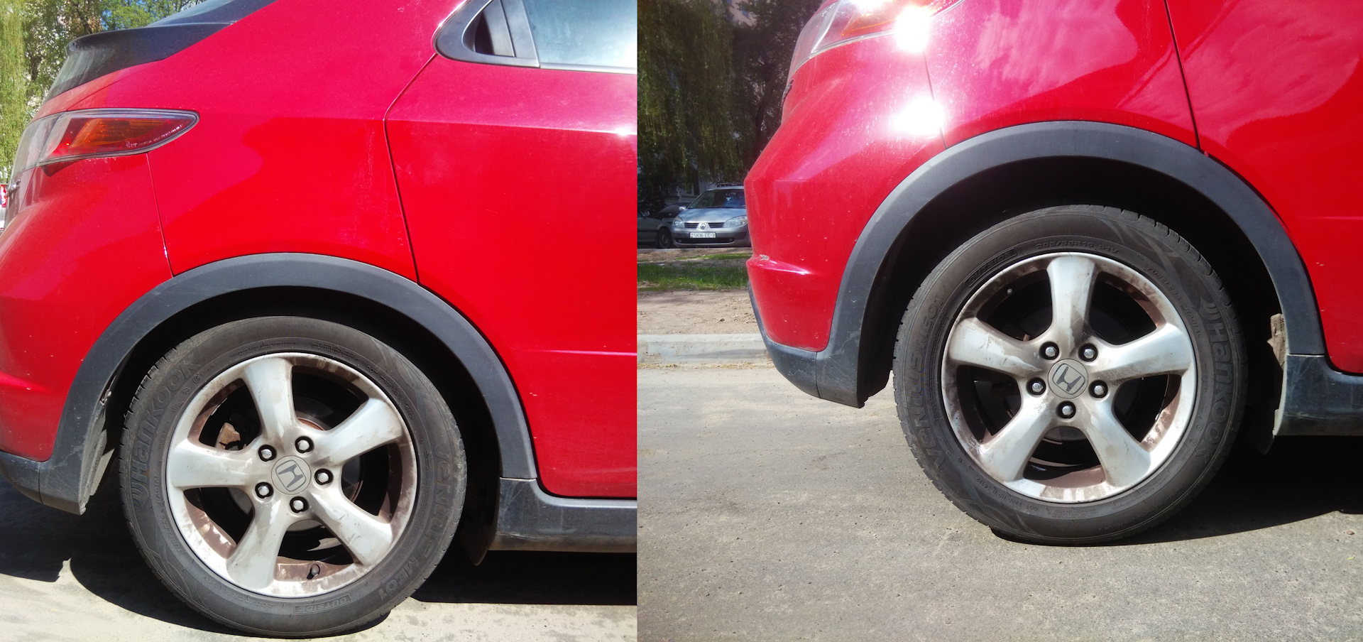

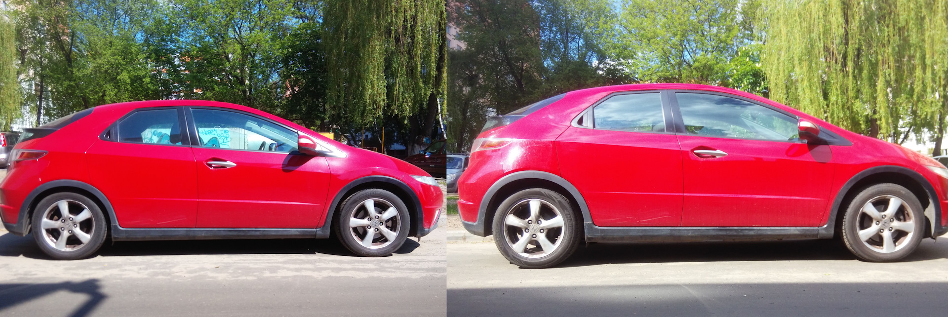

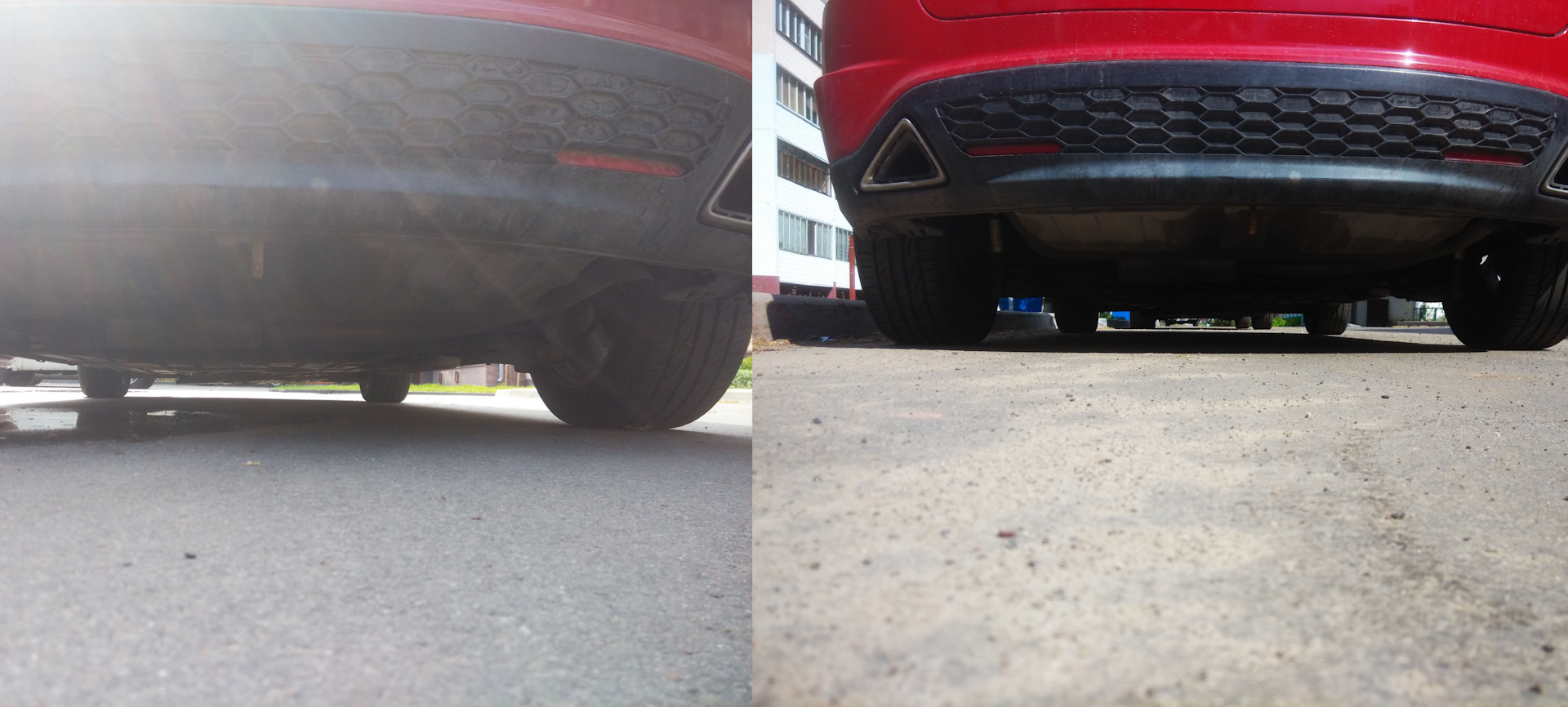

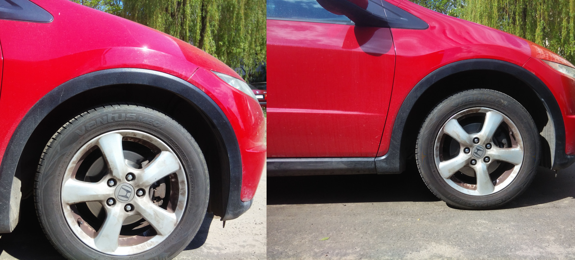

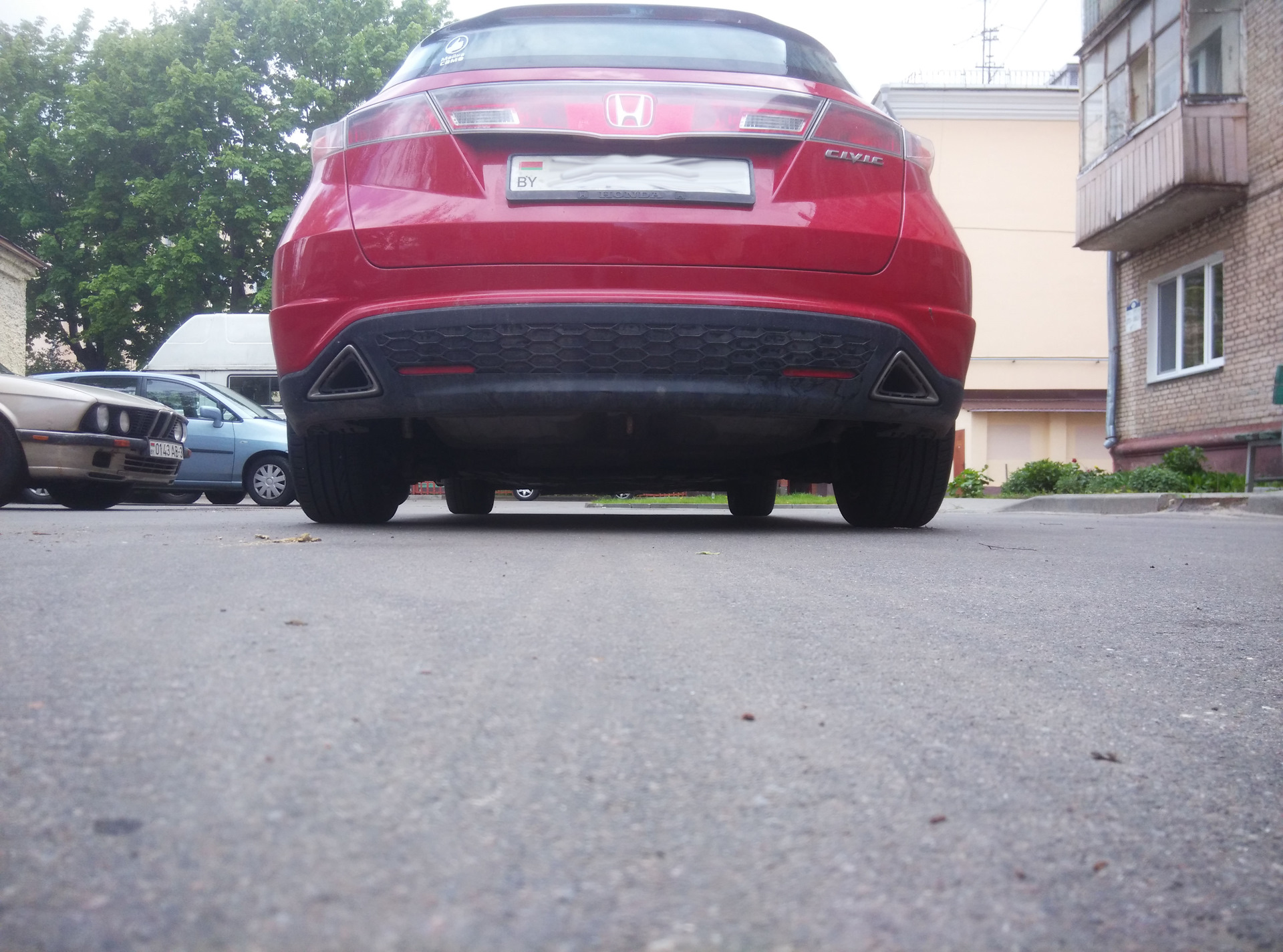

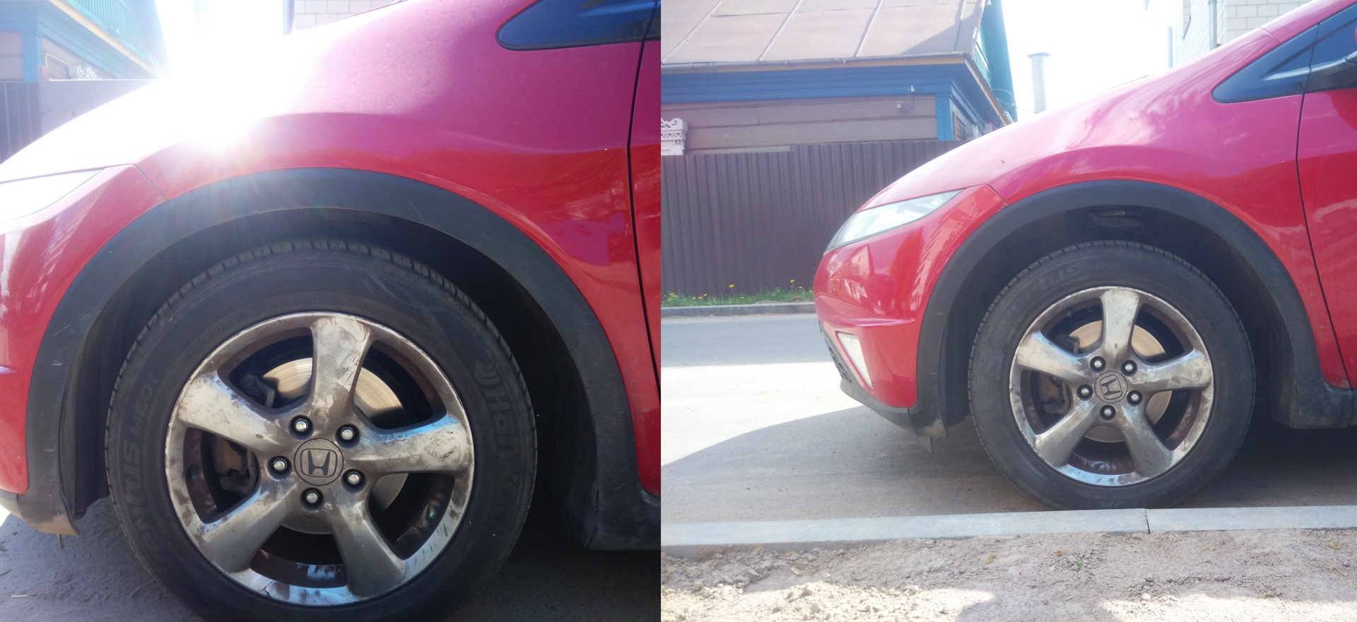

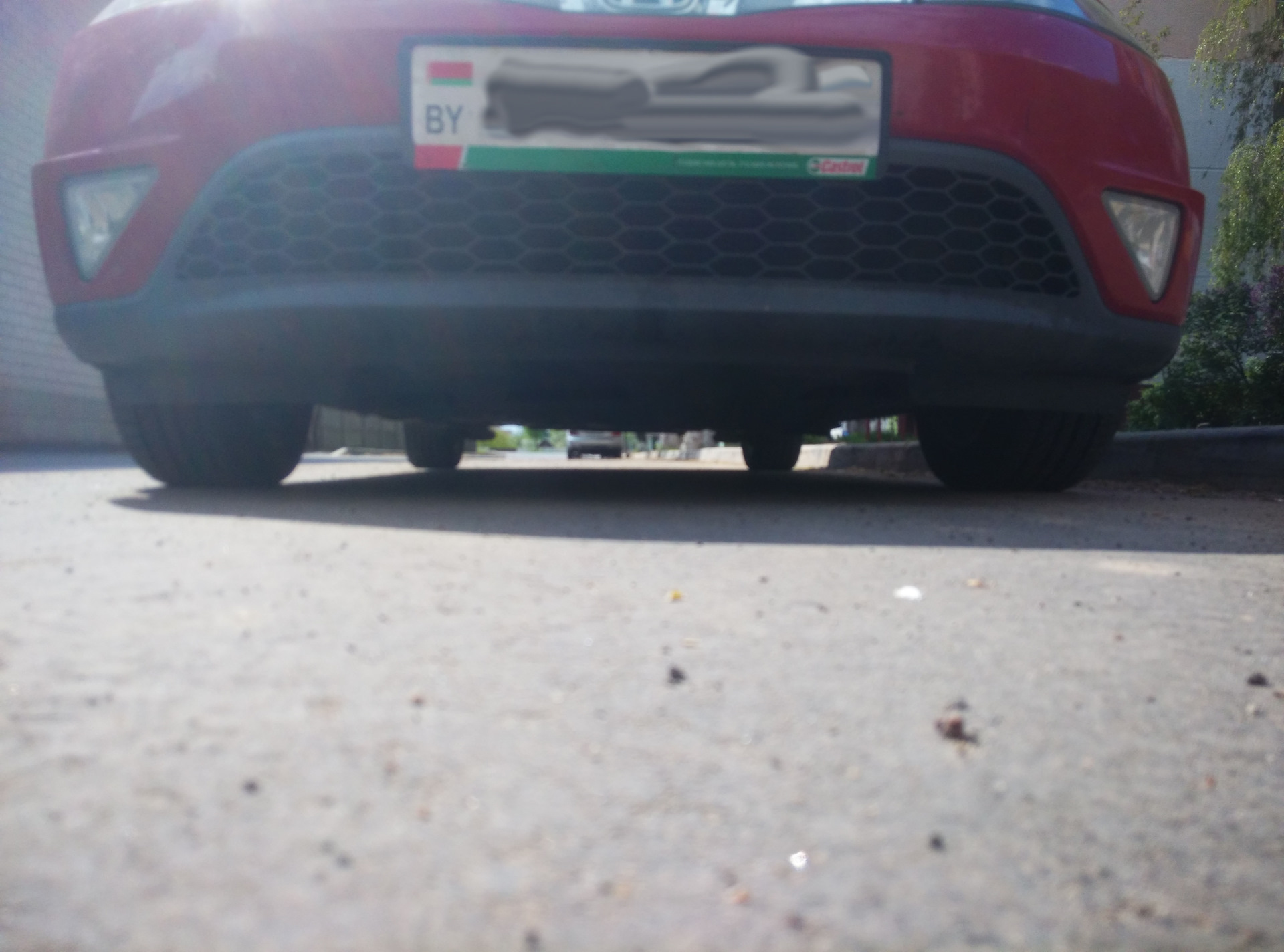

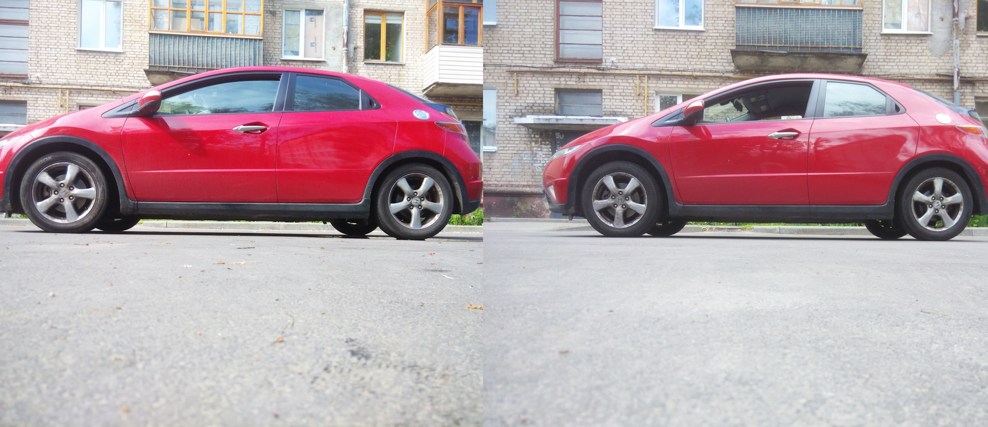

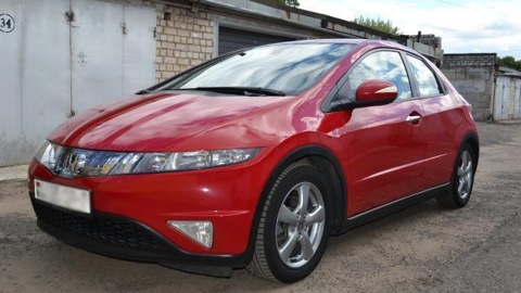

Машинка стала выше — это реально мини джипик с космической внешностью!
Машинка стала мягче — чуть-чуть, но это прям просто космос!
Теперь можно не боспокоиться по поводу бордюров и открытия дверей.
Теперь можно спокойно парковаться!
Теперь можно проехать там, где раньше не было шансов совсем!
В целом, у меня ТОЛЬКО позитивные ощущения.
На управляемость установка проставок никак не повлияла. Стиль езды у меня в принципе очень спокойный и умеренный, но много трассы. Могу сказать что как я ездил по трассе до 130 так и езжу — ощущения точно такие же.
Замеченные минусы за 2500 км
Единственное, что заметил — на трассе машинка стала чуть более шумной. Поскольку подвеска целая — вывод только один — сильнее стал слышен звук дороги и колес. Не критично, но все же. Так что в ближайших планах провески обесшумливание арок — после этого думаю все будет просто волшебно!

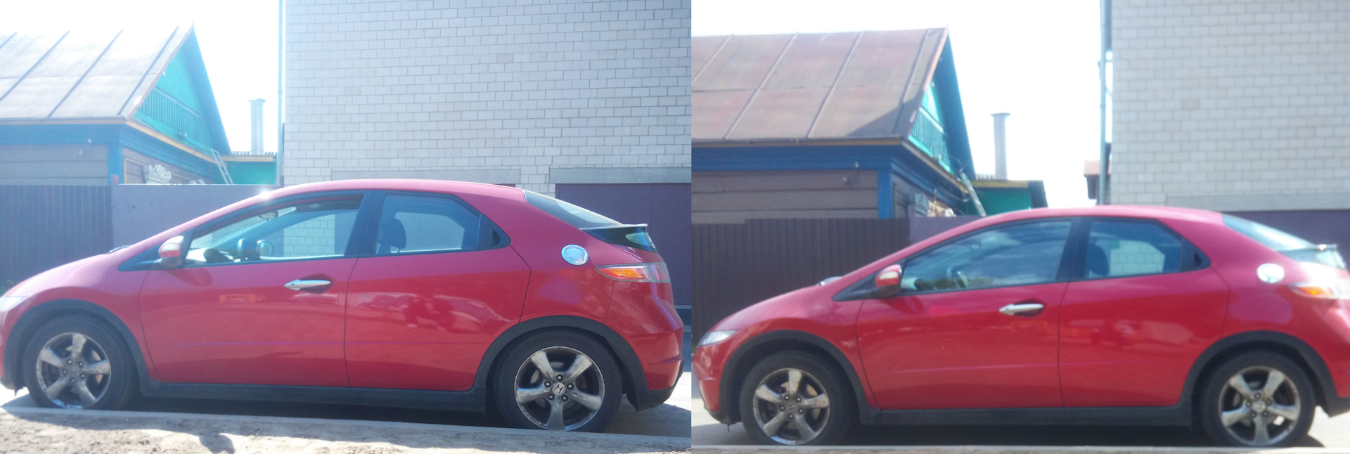

Подкатом постараюсь прилепить еще пару сравнительных фоток, где виден внешний вид авто с разных ракурсов — осталось только придумать как обойти ограничение проверки формата на драйве =)
СЛЕВА ФОТО ДО --> СПРАВА ФОТО ПОСЛЕ установки проставок.

Привет! А сколько у тебя вообще расстояние от колеса до арки?(либо от центра колеса до арки)
Задался целью повышения клиренса, сделал замеры, от центра колеса до арки примерно 36,5 и 37см, хотя такие результаты получаются на меняных пружинах. По заводу видимо что-то вроде 35см должно получается :/
Не знаю точно…попробую посмотреть спереди и сзади
